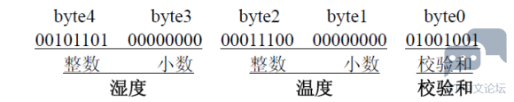

DHT11采用单总线数据格式,即单个数据引脚端口完成输入输出双向传输。其数据包由5个字节(40Bit)组成。数据分小数和整数部分,一次完整的数据传输为40bit,高位先出。数据格式如下图示
9 E5 S3 V: _9 d# K7 d+ ^; @' q1 J0 Z
. L% d/ n9 O% p1 J& c, m. k4 N
根据以上数据,即可算出温度和湿度的值,计算方法如下:
湿度 = byte4.byte3
温度 = byte2.byte1
校验 = byte4 + byte3 + byte2 + byte1

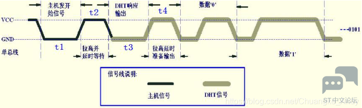

⏩ 数据发送时序
首先主机发送开始信号,即拉低数据线保持t1(至少18ms)时间,接着拉高数据线t2(20 ~ 40us)时间;然后读取DHT11的响应,正常的话DHT11会拉低数据线并保持t3(40 ~ 50us)时间作为响应信号,接着DHT11拉高数据线并保持t4(40 ~ 50us)时间后,开始传输数据

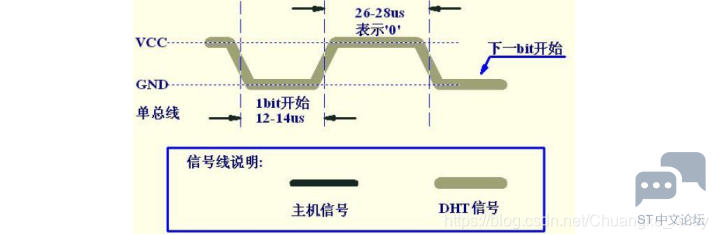

⏩ DHT11输出0时序

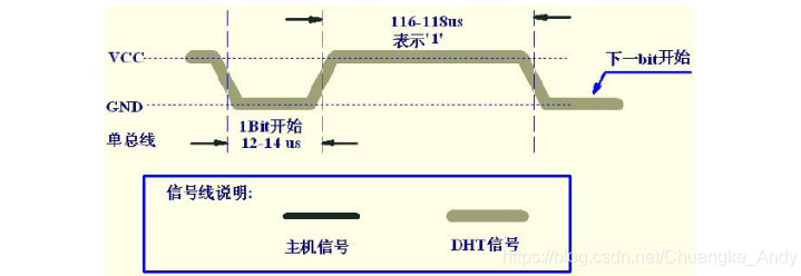

⏩ DHT11输出1时序

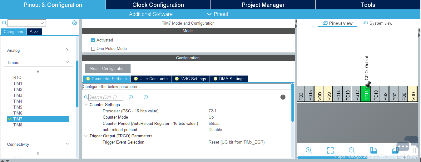

➡️ 激活TIM7,预分频因子设为72-1,向上计数,自动重载值为65535;因此计数器CNT_CLK = 1MHz,计数器周期为1us
6 O0 P0 K% b! d& [* }9 y; s
  H# h% A, P- G( Y) R7 }
➡️输入工程名,选择路径(不要有中文),选择MDK-ARM V5;勾选Generated periphera initialization as a pair of ‘.c/.h’ files per IP ;点击GENERATE CODE,生成工程代码
