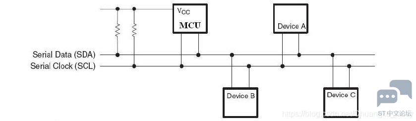

⏩ I2C物理层:可连接多个I2C通讯设备,支持多个通讯主机和从机;每个连接到总线的设备都有一个独立的地址,主机利用这个地址进行不同设备之间的访问;总线通过上拉电阻接到电源,当I2C设备空闲时会输出高阻态;多主机同时使用总线时,利用仲裁方式觉得由哪个设备占用总线;有三种传输模式,标准模式(100kbit/s)、快速模式(400kbit/s)、高速模式(3.4Mbit/s 多数I2C设备不支持);连接到相同总线的I2C数量受最大电容400pF限制

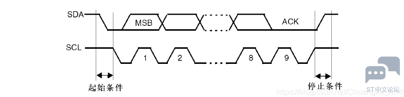

⏩ I2C协议层:I2C总线在传送数据的过程中共有三种类型信号,在这些信号中,起始信号是必需的,结束和应答信号可以不要;I2C总线寻址按照从机地址可分为7位和10位(寻址字节)寻址两种,D7~D1位组成从机的地址,D0位是数据传送方向(0表示主机向从机写数据/1表示主机由从机读数据)
    ' R# w8 f0 J- q( m& o- [- D
    7 c3 A& p, @1 a* Y

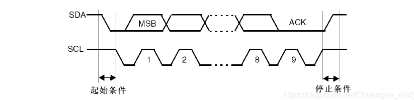

  • 开始信号:SCL为高电平时,SDA由高电平向低电平跳变,开始传送数据
  • 结束信号:SCL为高电平时,SDA由低电平向高电平跳变,结束传送数据
    / }# D. V+ i; F) O
  • 应答信号:接收数据的IC在接收到8位数据后,向发送数据的IC发出特定的低电平脉冲,表示已经收到数据。CPU向受控单元发出一个信号后,等待受控单元发出一个应答信号,CPU接收到应答信号后,根据实际情况作出是否继续传递信号的判断。若为收到应答性,判断为受控单元故障

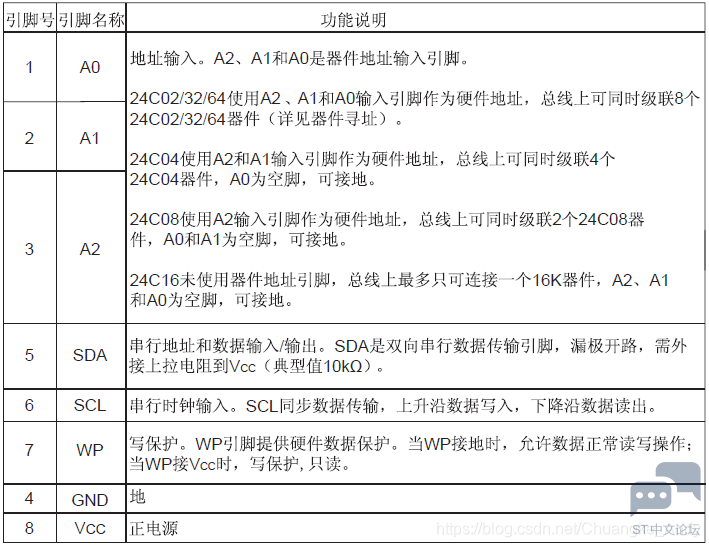

1.2 AT24C02芯片简介
AT24C02是一个2K位串行CMOS,内部含有256个字节,此芯片具有I2C通讯接口,芯片内保存的数据在掉电的情况下不丢失(EEPROM),常用于存放比较重要的数据。本实验使用的是SOP-8封装的AT24C02芯片,其引脚说明见下图
. e2 I" M; [* N8 W3 U" e! S
9 a  S& X7 f4 z+ l  I
AT24C02芯片的器件地址为7位,高4位固定为1010,低3位有上表中的A0/A1/A2引脚的电平决定,还有一位(最低位R/W)用来选择读写方向。本实验中A0/A1/A2引脚接在GND上了,因此器件地址为1010000;加上最低位的读写方向位后,写器件地址为10100000(0xA0),读器件地址为10100001(0xA1)

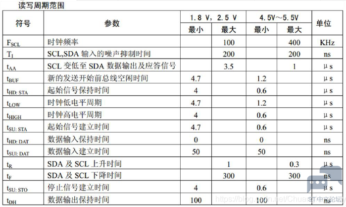

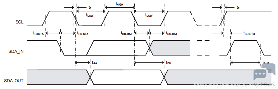

下图为AT24C02的总线时序图和时间参数

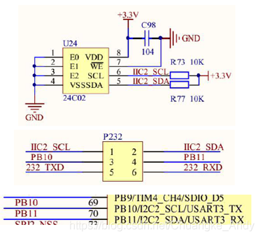

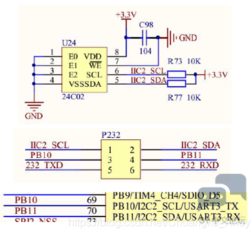

2.硬件设计
D1指示灯用来提示系统运行状态,K_UP按键用来控制24C02的数据写入,K_DOWN按键用来控制24C02的数据读取,数据的写入与读取信息通过串口1打印出来

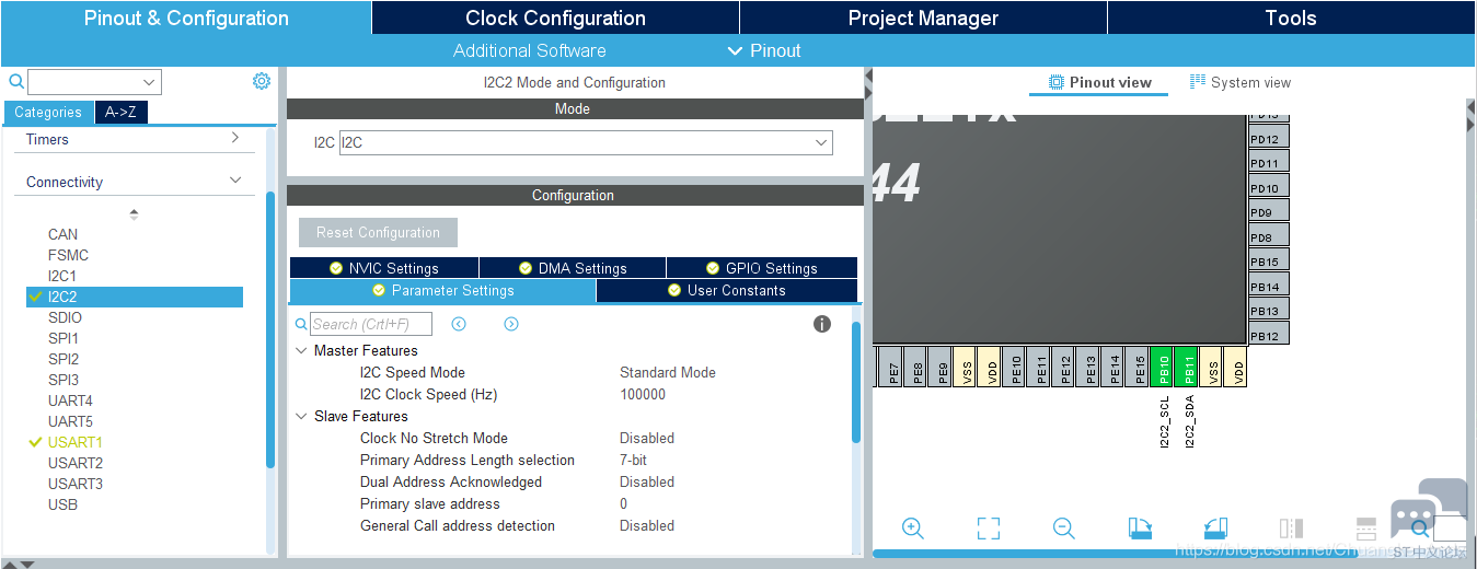

3.1 STM32CubeMX设置
➡️ RCC设置外接HSE,时钟设置为72M
➡️ PC0设置为GPIO推挽输出模式、上拉、高速、默认输出电平为高电平
➡️ USART1选择为异步通讯方式,波特率设置为115200Bits/s,传输数据长度为8Bit,无奇偶校验,1位停止位
➡️ PA0设置为GPIO输入模式、下拉模式;PE3设置为GPIO输入模式、上拉模式
➡️ 激活I2C2,选择标准传输模式,选择7位寻址地址,其余默认设置
➡️输入工程名,选择路径(不要有中文),选择MDK-ARM V5;勾选Generated periphera initialization as a pair of ‘.c/.h’ files per IP ;点击GENERATE CODE,生成工程代码

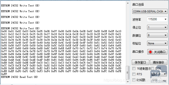

4.下载验证
编译无误下载到开发板后,可以看到D1指示灯不断闪烁,当按下K_UP按键后数据写入到24C02芯片内,当按下K_DOWN按键后读取24C02芯片的值,同时串口打印出相应信息
