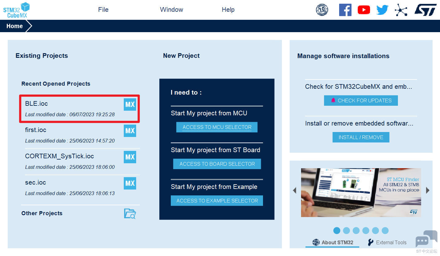

1、生成代码
1.1、打开STM32CubeMX
1.2、确认开启BLE的条件

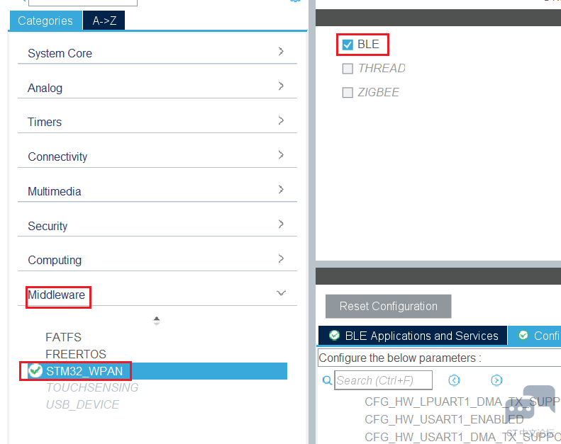

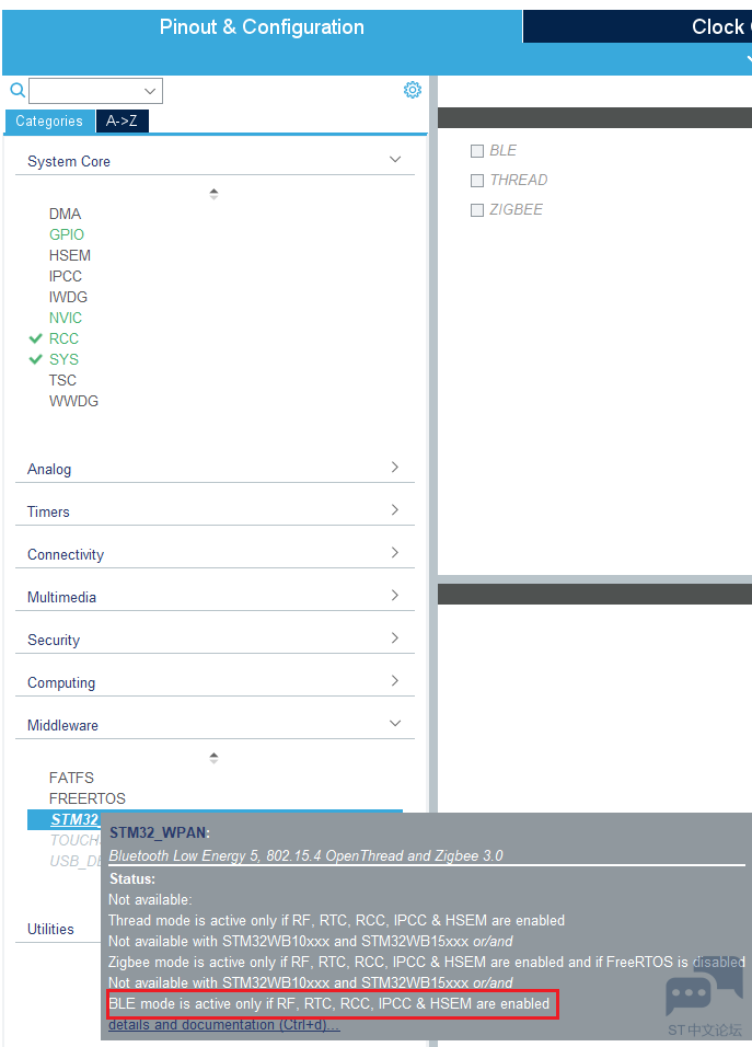

本文是打算开启蓝牙功能,所以我们需要确认开启蓝牙的前置条件,将鼠标停留在STM32_WPAN上就会提示开启BLE的条件,如下图:

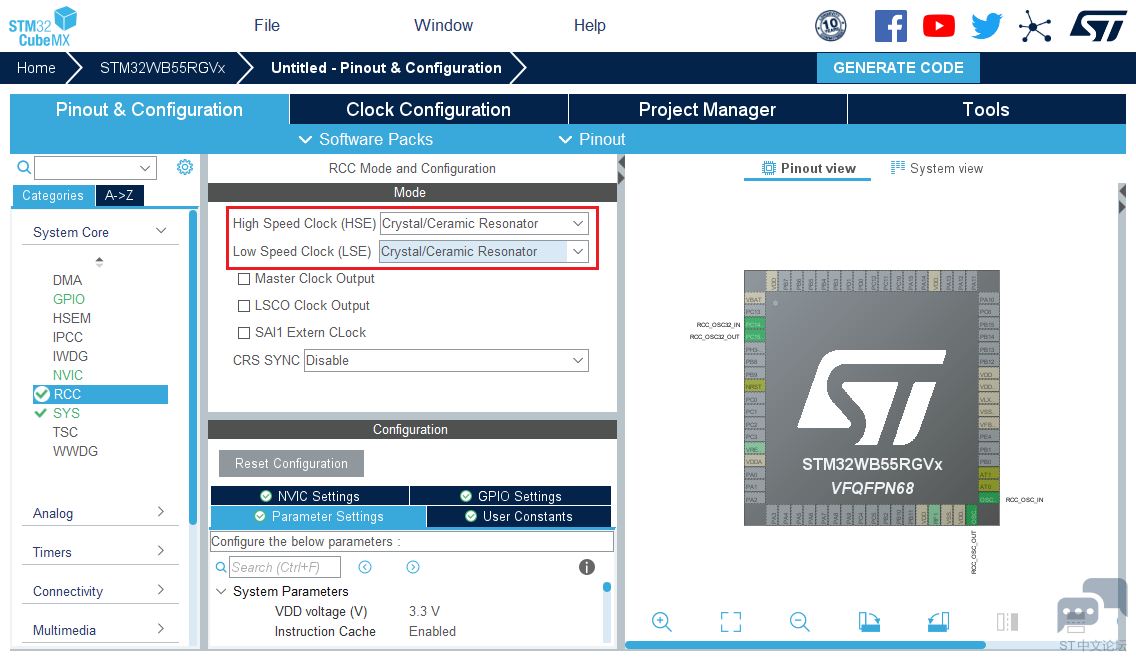

可见开启蓝牙需要配置RF、RTC、RCC、IPCC、HSEM 名词介绍 | RTC : 实时时钟 (Real Time Clock) | RCC: 复位和时钟控制 (Reset and Clock Control ),我认为可以粗略的理解为时钟树 | IPCC:处理器间通信控制器, 由于WB55有两颗内核,分别是64 MHz Cortex-M4 和 32MHz Cortex-M0+ ,Cortex-M0+是用于处理协议栈的收发数据功能,64 MHz Cortex-M4 负责用户日常任务,所以两颗内核需要互相通讯。 | HSEM:硬件信号量模块,用于管理多个进程之间共享的访问权限和资源同步。

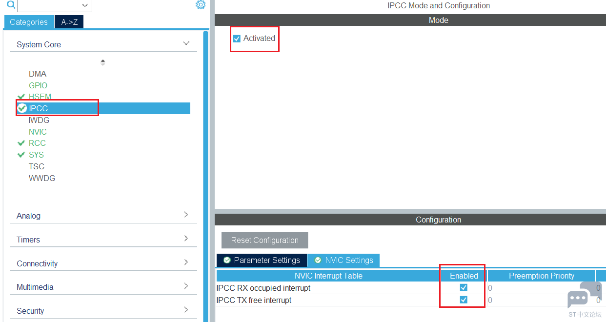

1.4、打开IPCC

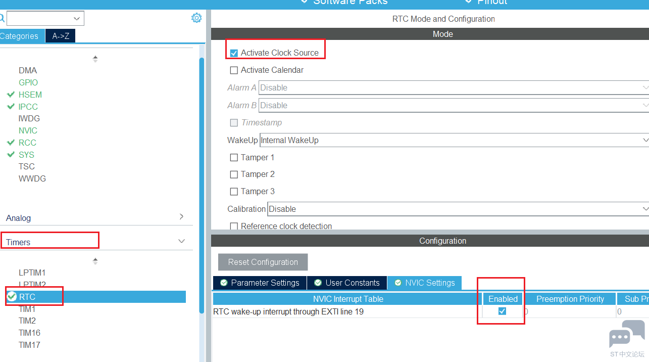

1.5、配置RTC

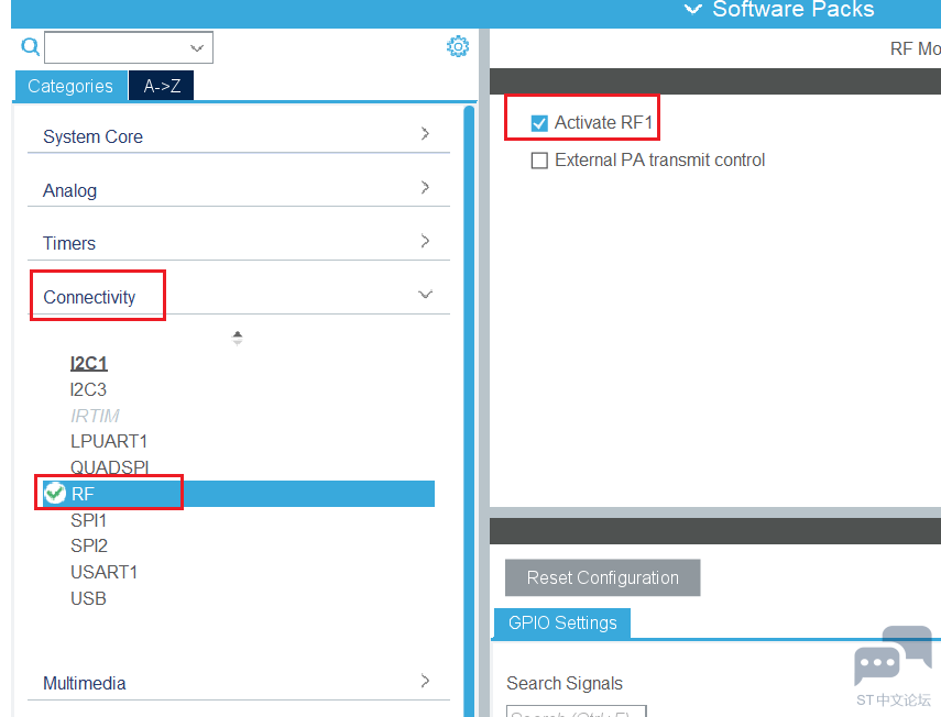

1.6、打开RF

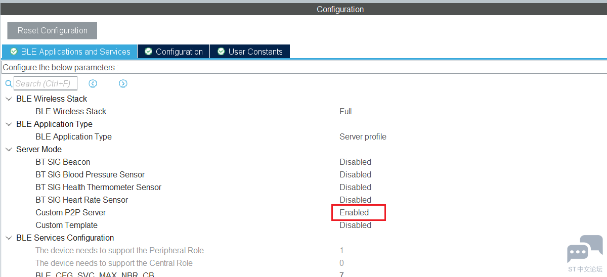

1.7、打开BLE功能
1.8、确认P2P服务使能

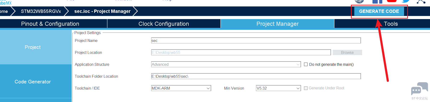

1.9、生成代码

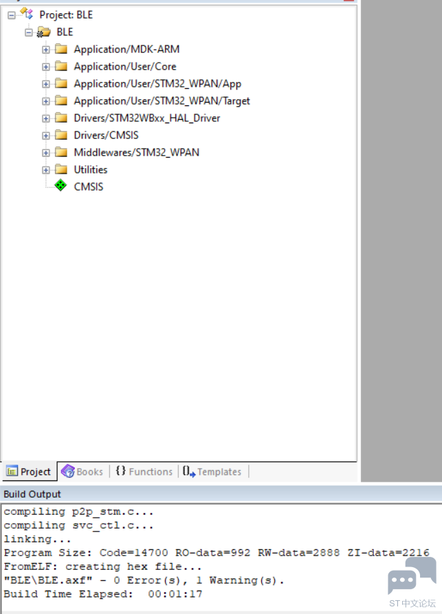

2.1、编译烧录
打开生成好的工程,编译后烧录,烧录后按复位没有用,必须重新上电!!(我试了2次都是这个情况) | 编译的代码会有一个警告,不影响烧录,所以暂时不管。

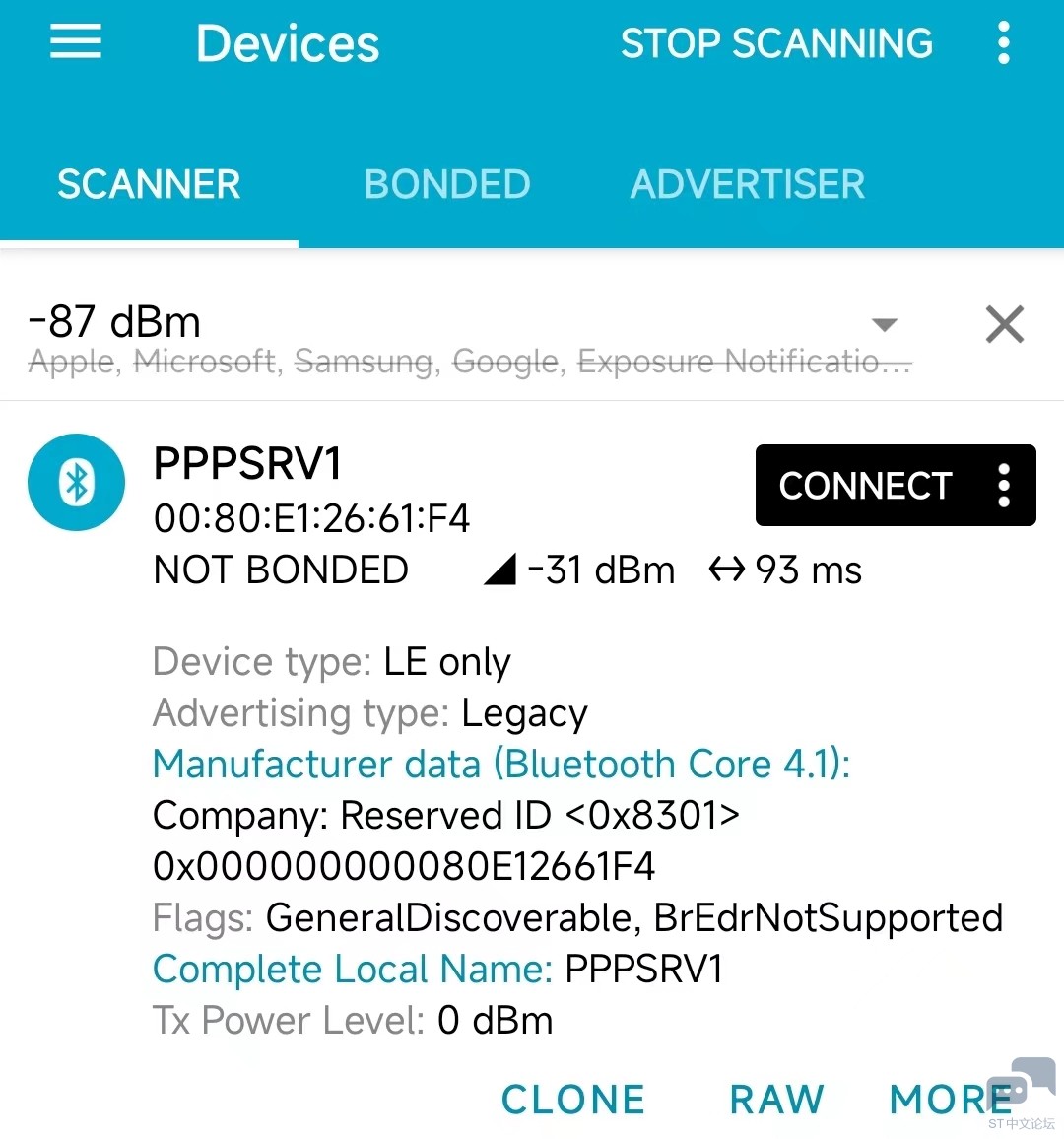

1、广播内容
这个例程的广播名是P2PSRV1,MAC地址是00:80:E1:26:61:F4。 公司ID为0x8301,应该是ST再SIG注册的ID,但是这个软件还没收入,所以没解析出来。c8105318d6fd1788b28a5c5172aed6f.jpg

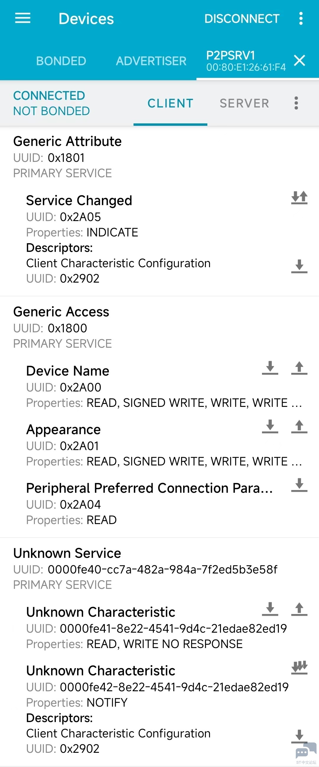

2、连接与服务
下图可以看见有三个服务 1、0x180A 2、0x1800 3、0000fe40-cc7a-482a-984a-7f2ed5b3e58f 这是私有的128位服务UUID。我们就是靠这个UUID下的两个服务,相互通讯数据。
2.3、修改广播名

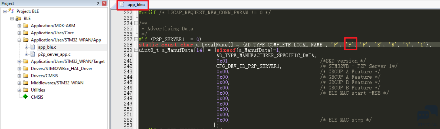

如图,修改app_ble.c中 238行的代码,将P2PSRV1 修改为 PPPSRV1,烧录 重新上电后就可以看到
广播名 由P2PSRV1 修改为 PPPSRV1。
蓝牙的广播内容修改成功! 至此蓝牙工程成功创建!!
