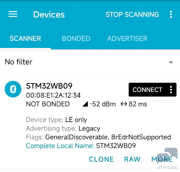

今天实现蓝牙广播的功能,并通过手机扫描到WB09发出的广播

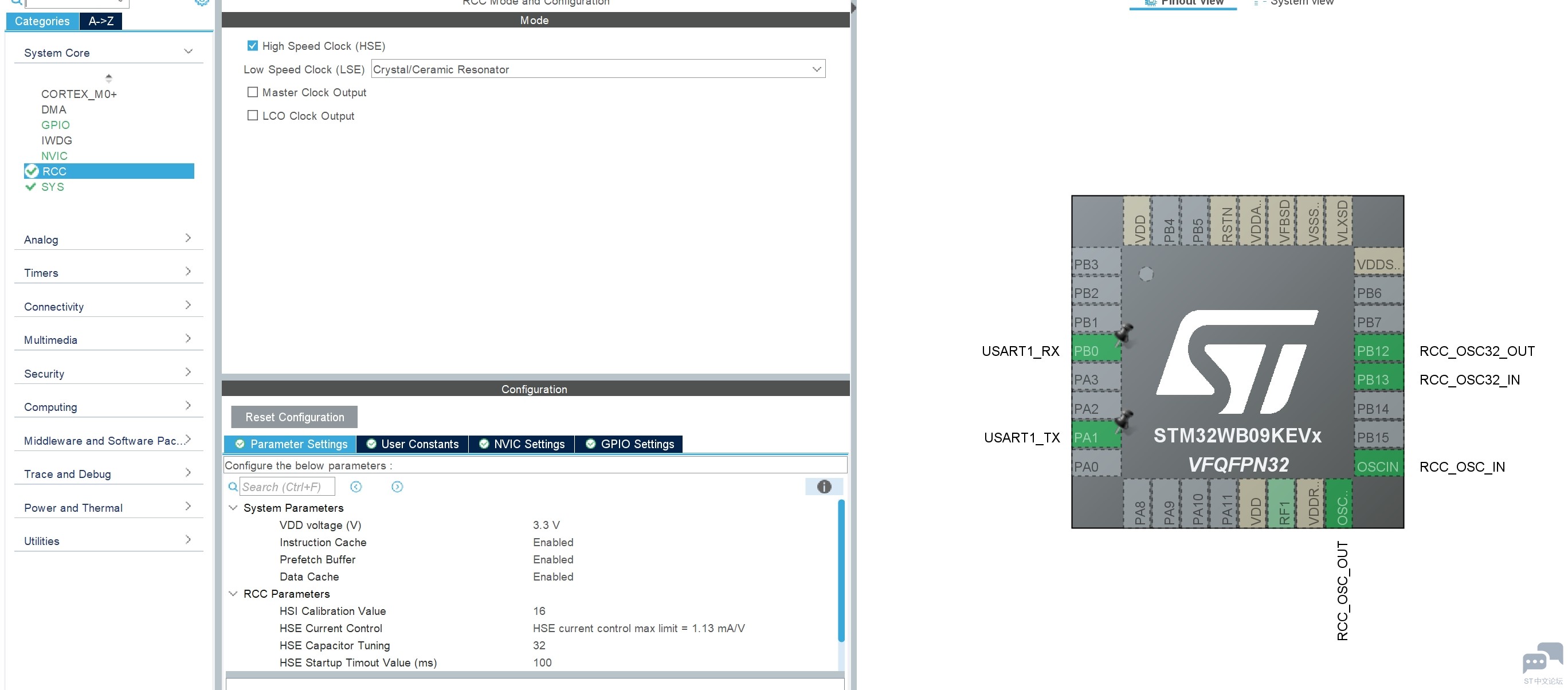

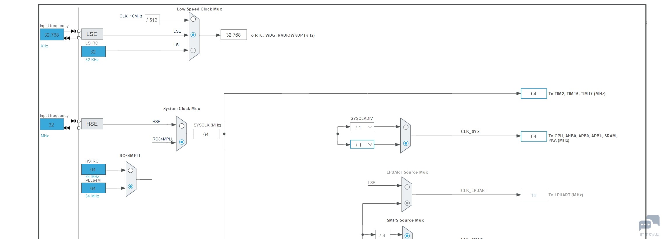

继续在第二篇基础上进行配置,打开RCC,配置为外部晶振
配置时钟树,如下图

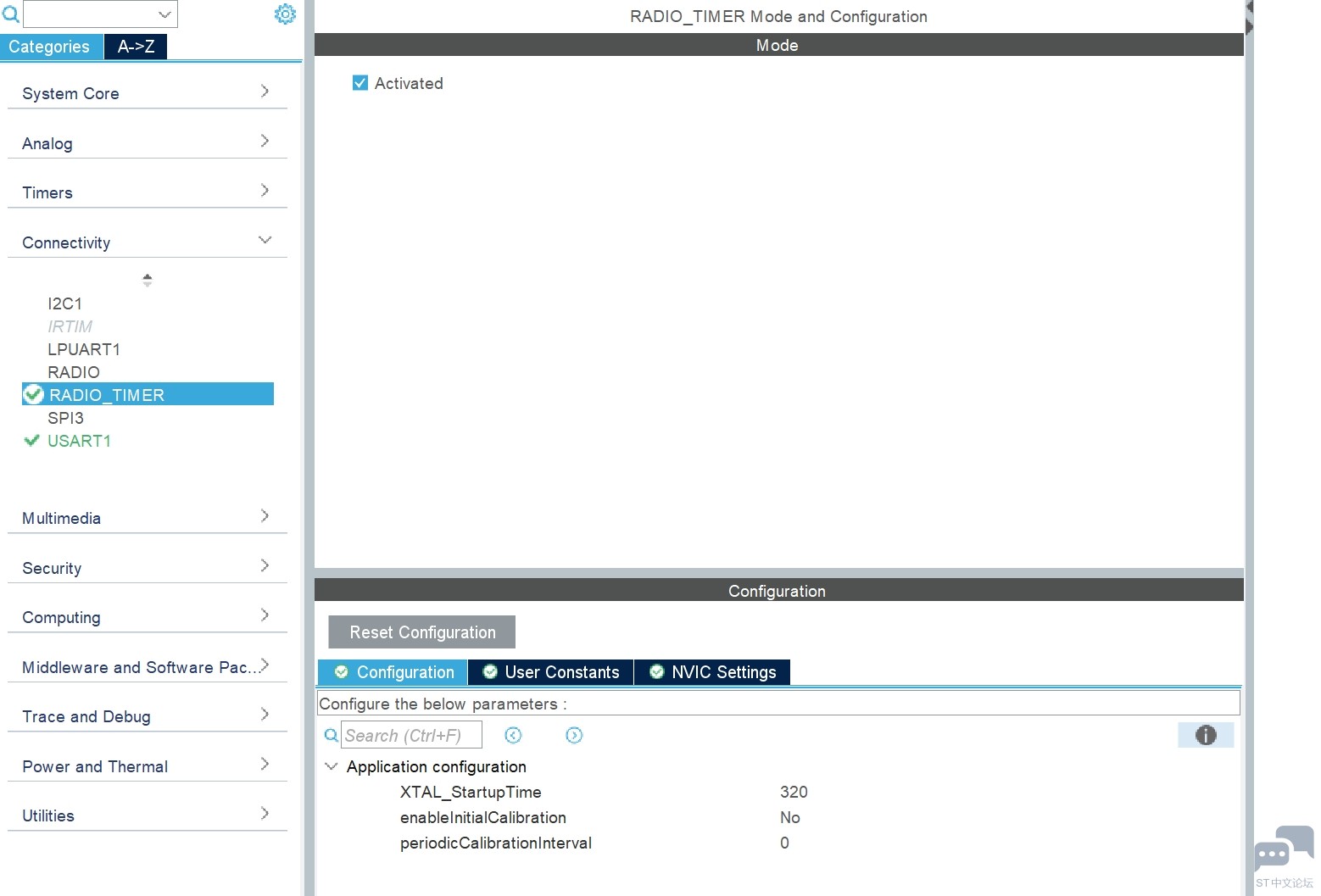

STM32WB09的蓝牙外设开启需要一步步进行,首先打开RADIO_TIMER外设

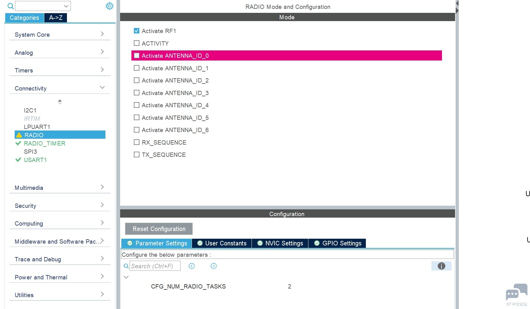

打开RADIO外设

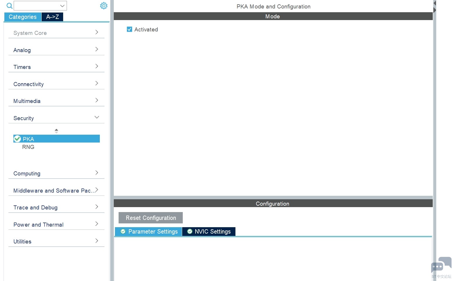

打开PKA外设

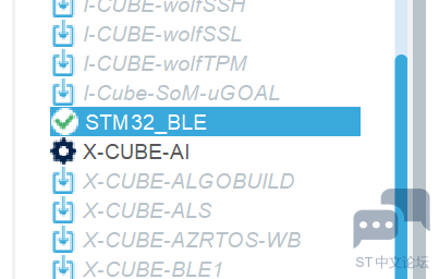

配置STM32_BLE

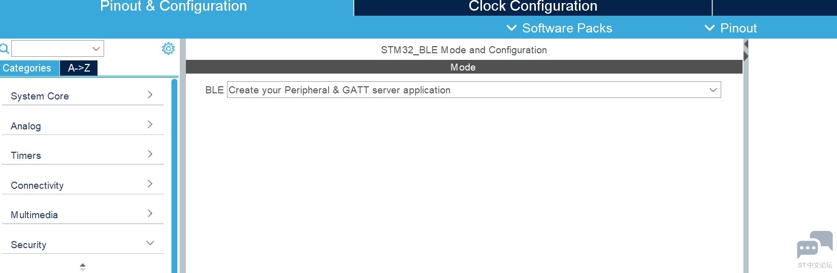

选择一个模板

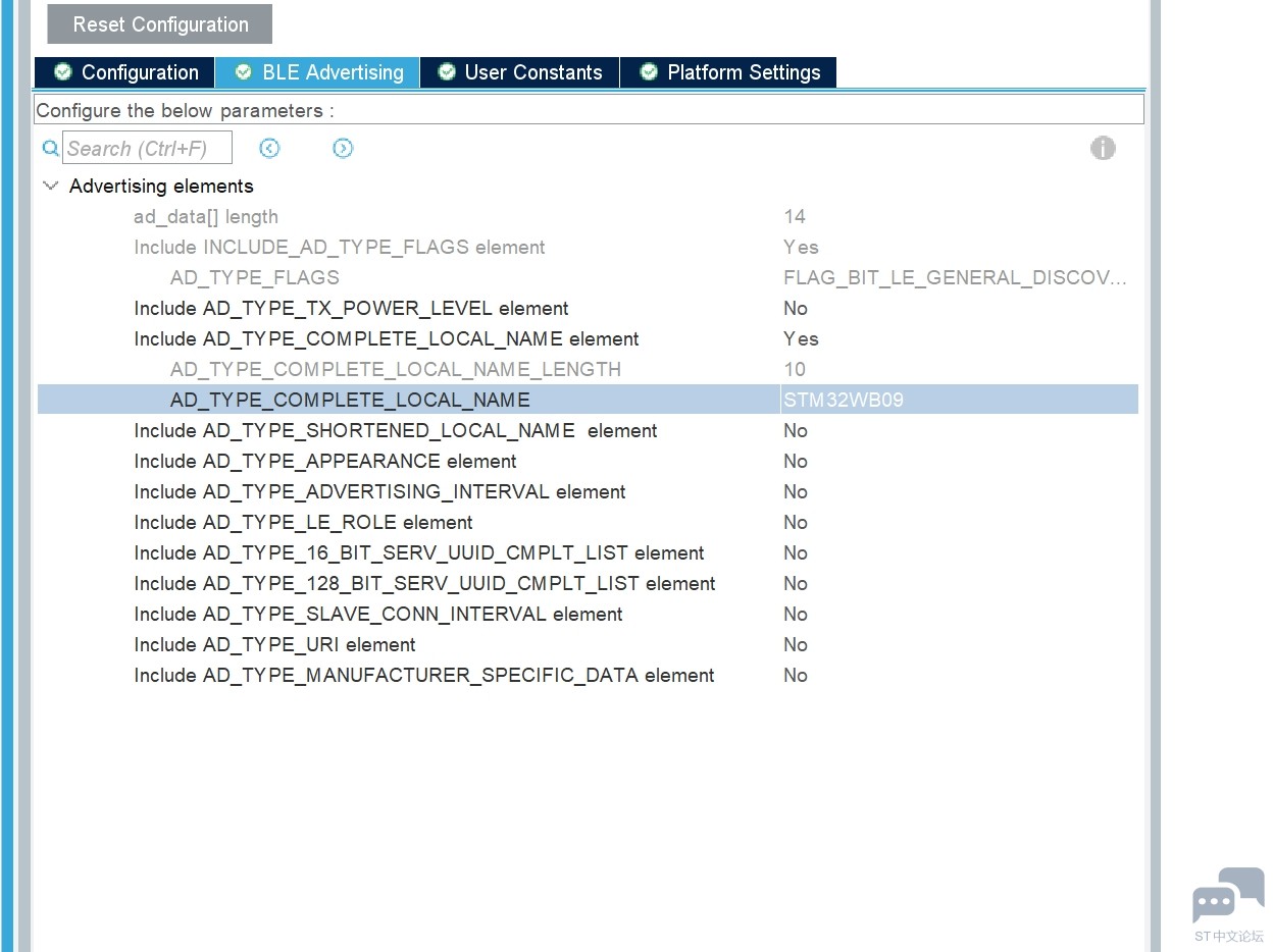

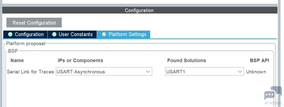

配置蓝牙广播的名称,这里设置为了STM32WB09
配置调试串口

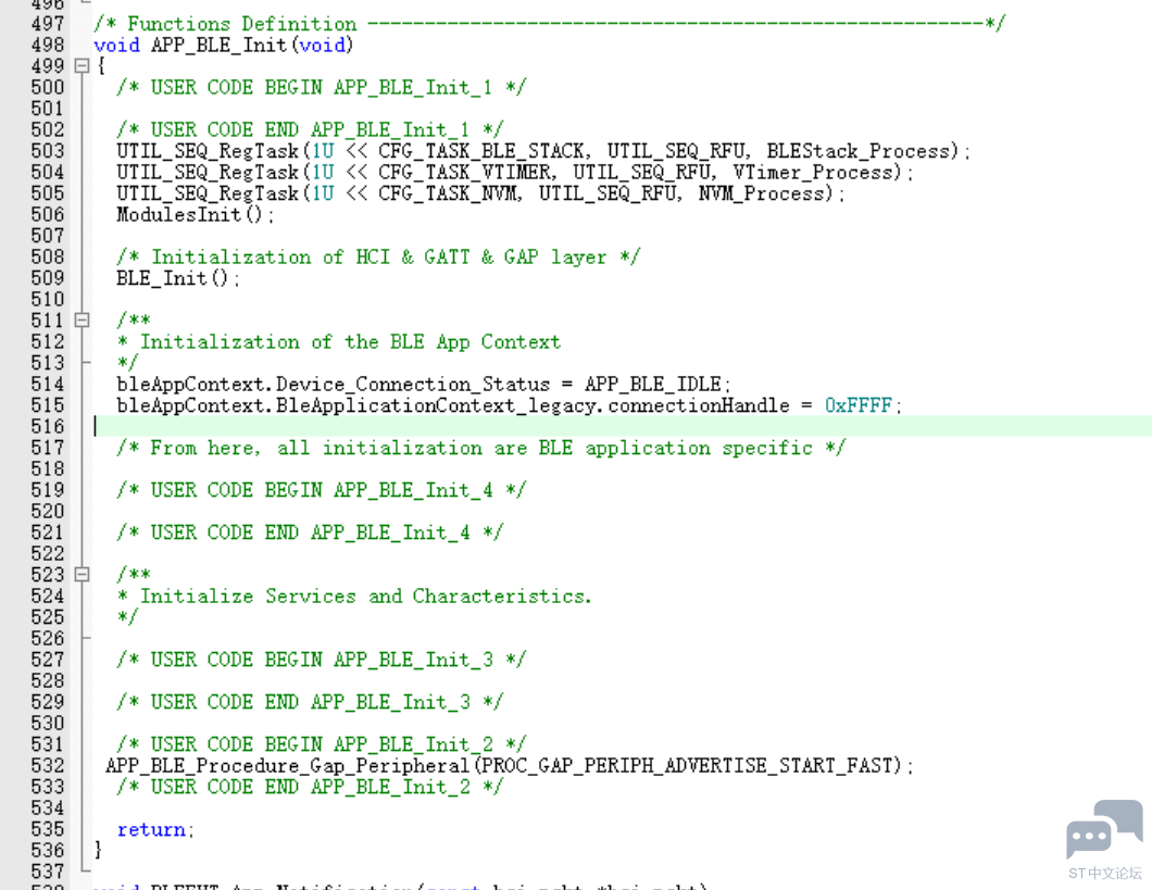

生成工程,添加打开广播的代码
使用手机即可扫描到广播信号了
