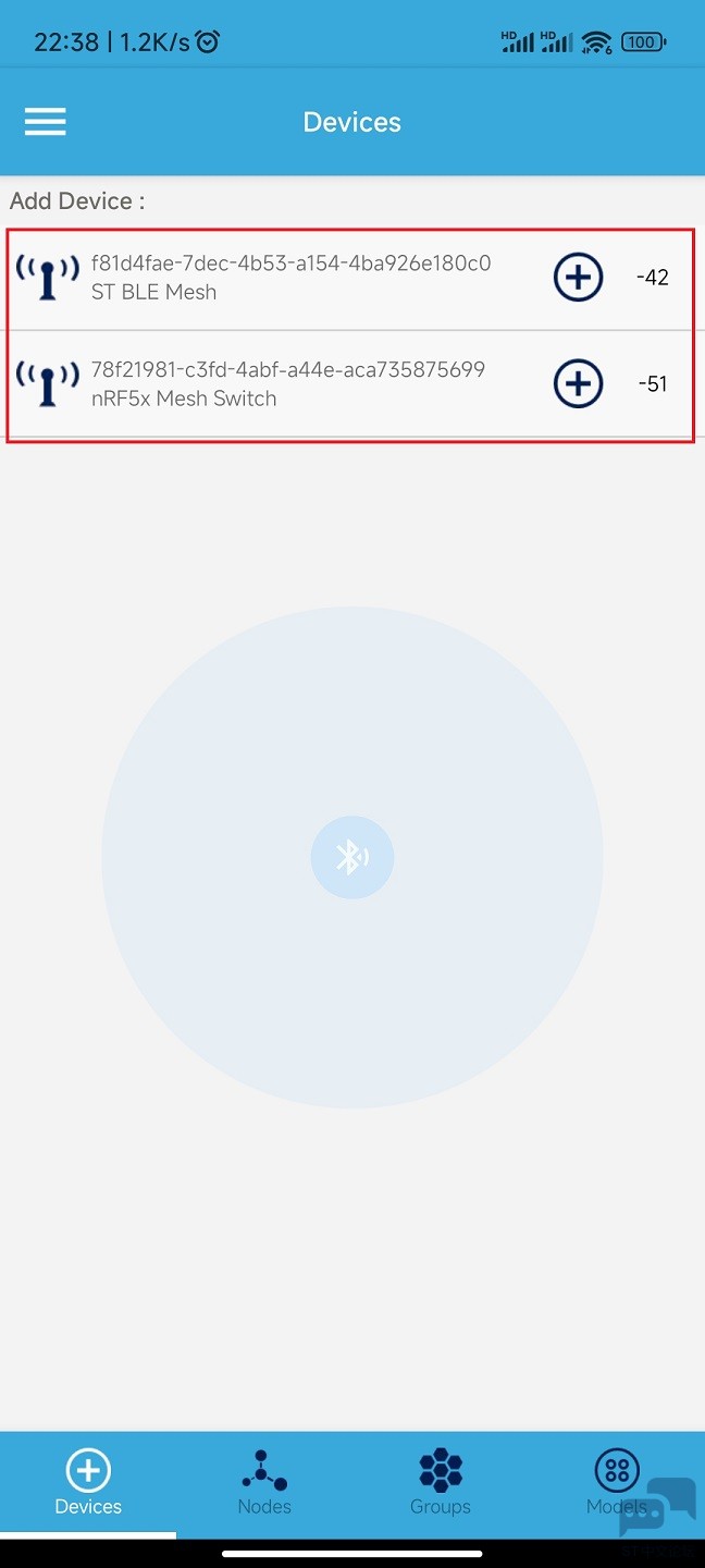

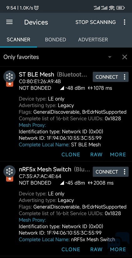

具体步骤细节此处略过,烧录好并配好网后,可以看到ST BLE Mesh和NRF Mesh广播NID、IV等信息,未入网就会广播UUID、beacon等信息:
图1 未入网UUID beacon信息
图2 入网成功后分配到网络密钥广播NID、IV信息等

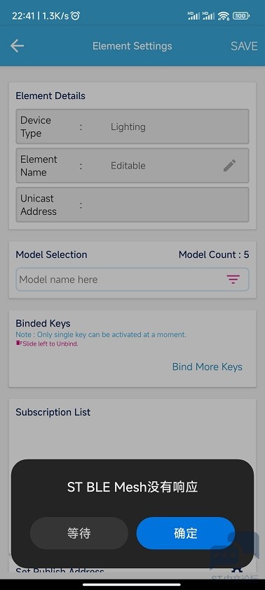

其中ST BLE mesh有个bug很难忍,每次看配置或修改model或element信息时一点击进去大概率会无响应,有些信息不够透明
图3 点击元素配置时大概率死机
