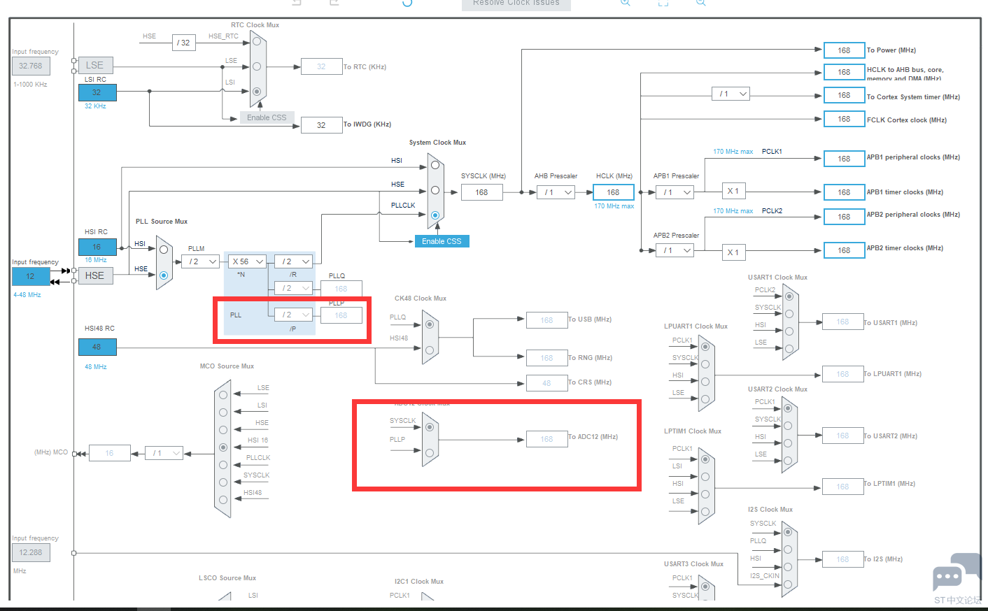

打扰了,没问题!ADC得设置成异步时钟! 使用了STM32CubeMX(6.9.1)开发stm32g431时,用cube配置始终,PLLP始终无法设置。我已启用了ADC1和ADC2,我想使用PLLP作为ADC12的时钟输入,但是框框是灰色。
