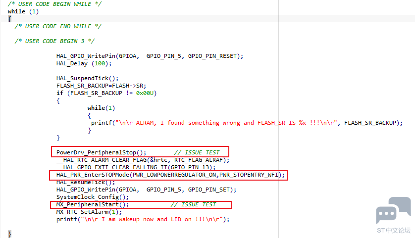

图1 是为了方便说明问题,模拟用户关键程序。主要是进入STOP 前后外设的处理,来复现故障现象。
/ ^9 M4 a' s" \; N
图1 模拟ACC掉电唤醒程序
8 i* Z( i3 F. i4 O3 `- r. J: k
在经过一段时间的实验,并从增加和减少该段代码的排除中,最后验证并定位到下面的代码引起故障发生。

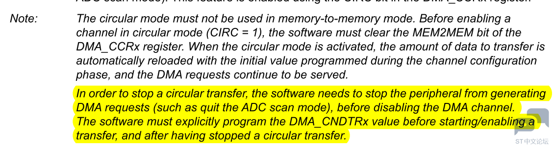

图3 DMA正确的停止方式
% p- h% P% n: _
查询参考手册,停止循环模式的DMA应该从外设停止开始,而不是简单粗暴的停止DMA时钟。而且,在程序顺序上客户是先停止了DMA的时钟然后才去停止ADC的DMA请求。显然,当DMA开始工作时,突然停止时钟会使DMA和总线处于一个不确定阶段状态,因此才有极低概率发生唤醒故障。

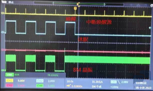

到此已经找到了发生的原因,按说应该找到了前因后果。但奇怪的是无意中发现振荡器的波形比较奇怪,并不符合低功耗模式。
" W; |; m9 _; w. Y) Q2 w
图 4 外部振荡器HSE 波形
$ |& r# X* ^/ J- o9 F  F

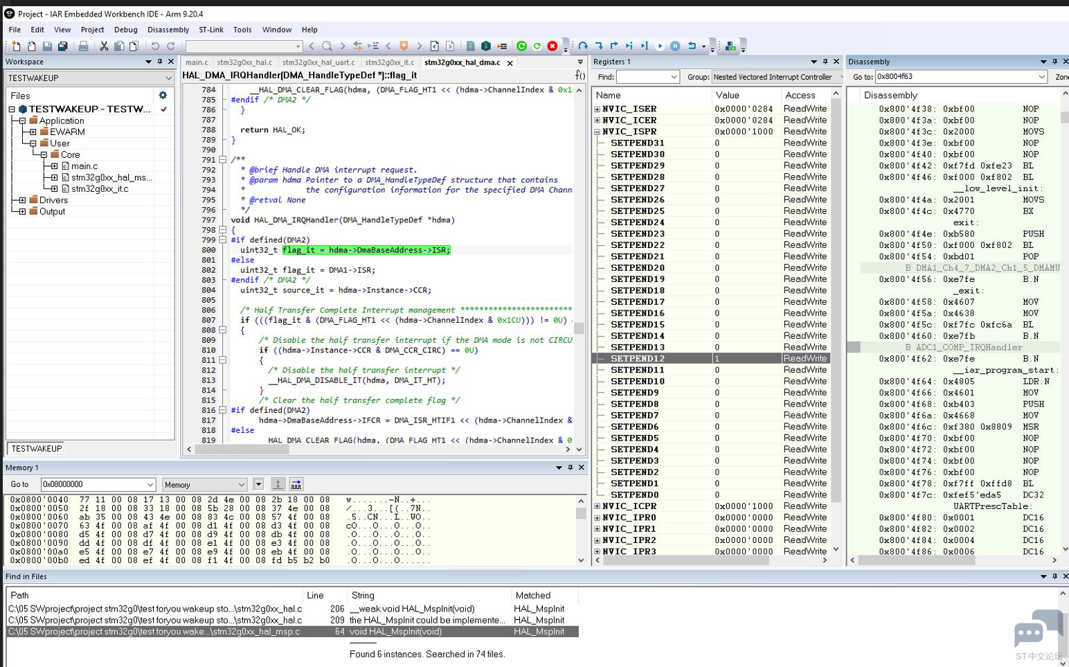

在发生故障状态时发现外部震荡器还在持续震荡,因此判定此时并非进入低功耗模式。利用IAR编译器以HOT PLUG的方式连接调试与观测。
7 w$ m/ M( K" u7 T9 H: V8 _
通过调试界面可以看到,代码会不停的进入DMA中断。
& m  I6 ]1 {2 E) V3 t% U( [

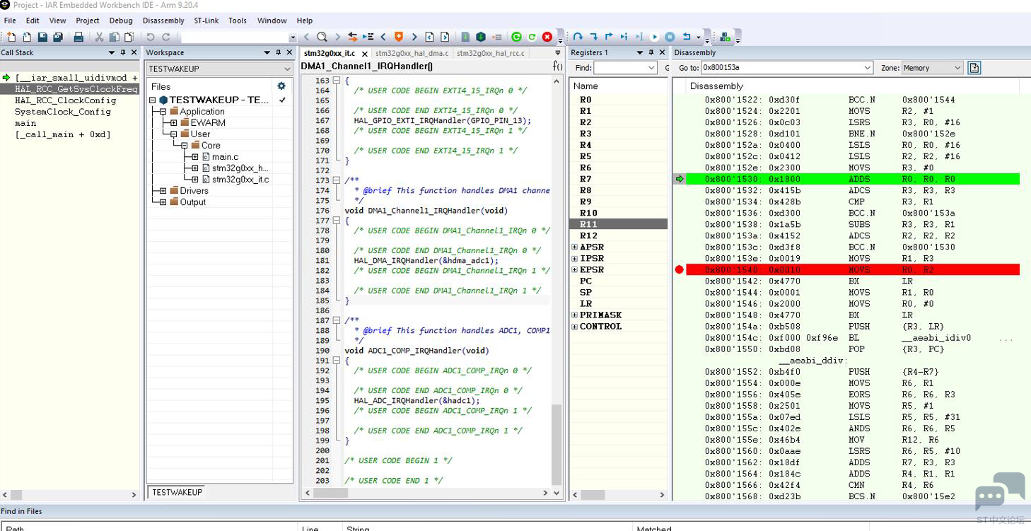

图5 故障模式下的调试
" A  V1 a; f5 N; X/ ^
图6 代码进入循环过程
) |; S4 A- i& m6 f- q) z# ?+ @. \
奇怪的是每次并没有看到DMA的寄存器内容,原因是已经关闭了DMA外设的时钟。所以无法看到任何状态标志。退出中断时在C语言下就无法单步调试了。切换到汇编界面下,可以看到代码可以继续运行到系统时钟配置函数,但是在配置函数中的除法部分进入了循环,然后又发生了DMA中断,并且循环没有出来。
