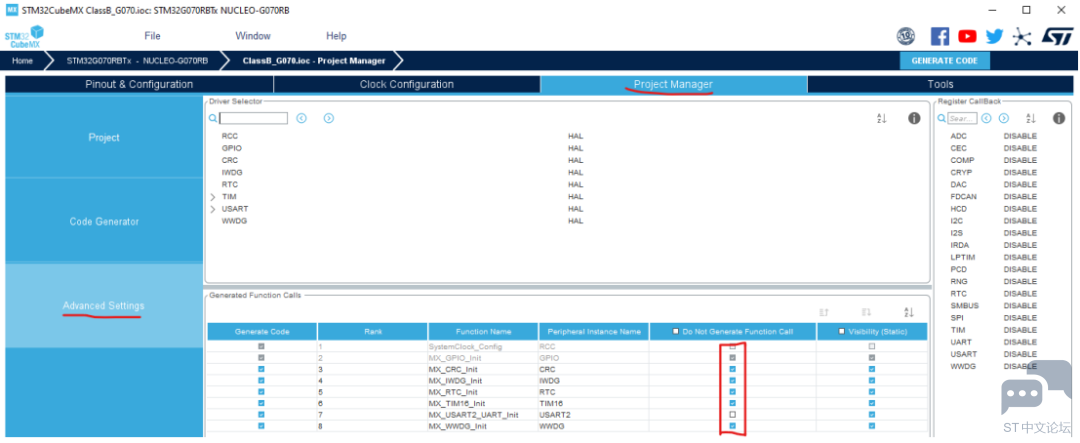

然后继续配置IWDG、WWDG、CRC外设。为了避免程序在移植和调试时产生复位,可以在CubeMX中配置为不调用。
3 [) @: O7 m! K% F

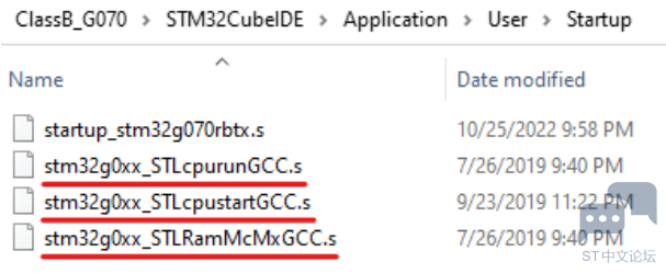

复制ClassB相关的3个汇编文件,如下图所示:
( x: m2 S) A/ @& q

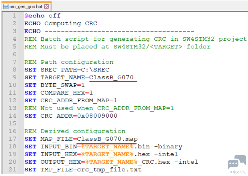

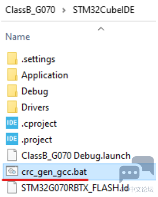

复制“crc_gen_gcc.bat”脚本(注意要修改bat中的工程名称):
, B) v: O+ m$ q0 Y
4 T3 N8 ^- s9 F" [9 K
修改bat文件中的名称为对应工程的名称:
' f! Y6 V3 F. \$ Y2 h% ?

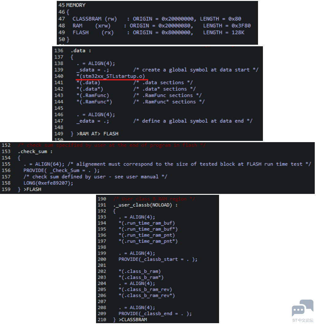

修改id链接文件,添加ClassB相关的section信息:
+ w$ _9 H, i7 L* C

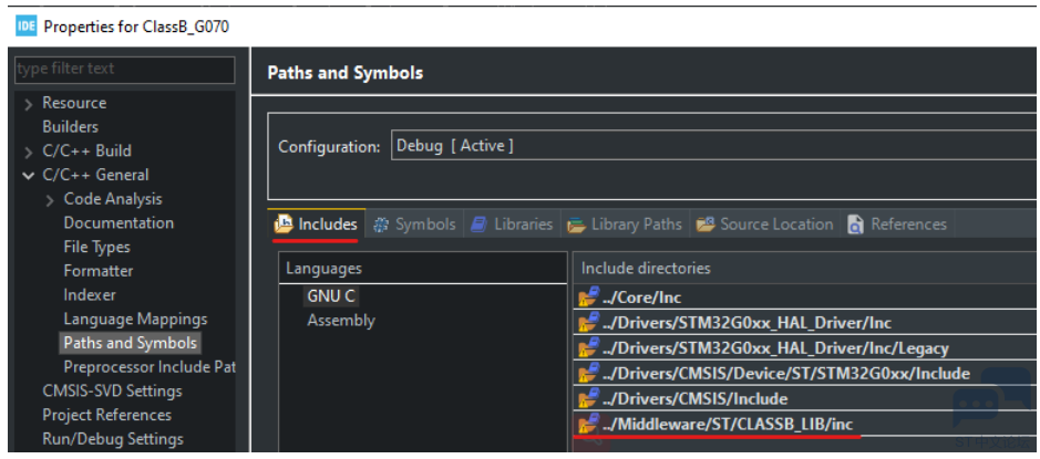

添加ClassB文件的路径和文件夹:
( v: A7 T1 y/ d3 I

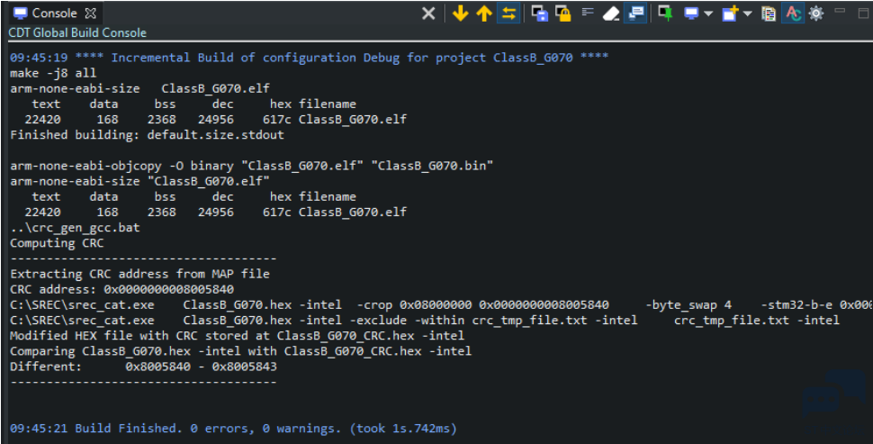

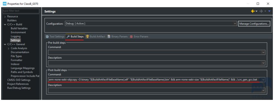

在工程选项中添加编译步骤(添加“.bat”):
& E' V/ G7 [: [- D
, B+ u+ S0 `1 f/ C2 c  l: h9 q
arm-none-eabi-objcopy-O binary"${BuildArtifactFile BaseName}.elf"
"${BuildArtifactFileBaseName}.bin"&&arm-none-eabi-size"${BuildArtifactFileName}"&&..\crc_gen_gcc. bat
6 W* N1 N) N+ W
在排除基本的编译错误后,可以得到如下编译通过的信息:
2 E/ J/ {% P/ I' S
% |; V, |* @  c2 }8 D3 F. q; c

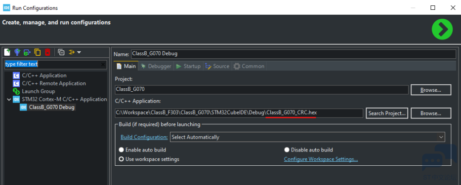

然后我们可以通过配置下载选项,将带有CRC校验值的工程下载到板子上:
- O0 E4 h% ~8 \- E2 P4 E
3 W! S& ]5 q. H0 o+ i  U2 [

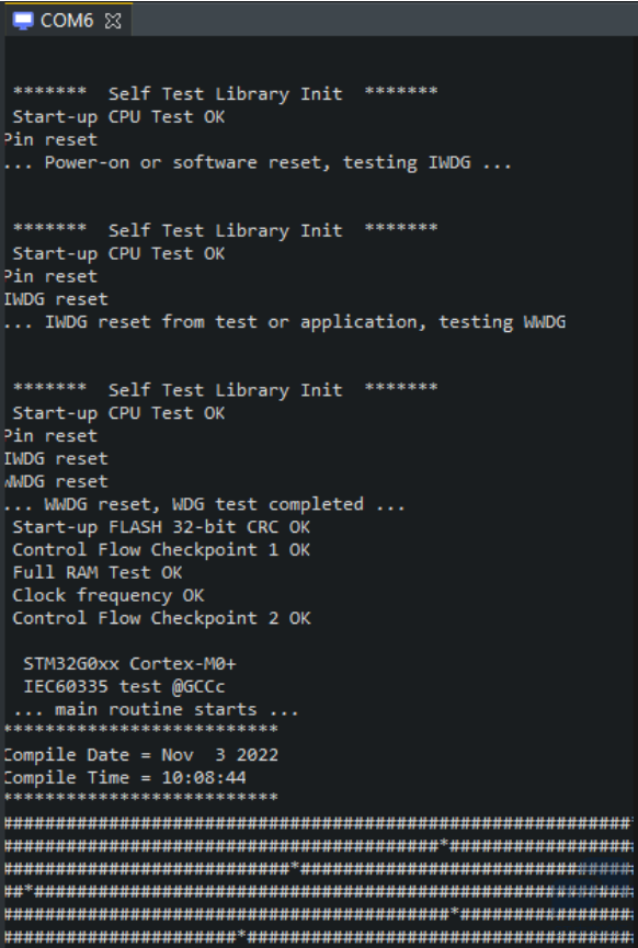

在串口视图中可以看到ClassB工程运行的状态信息:
  T7 h' e/ V+ t% `4 i( C9 |
