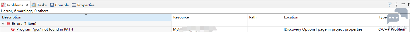

cubeide 出现 Program "gcc" not found in PATH 的报错
根据 https://shequ.stmicroelectronics.cn/thread-633605-1-1.html 该帖上面的操作后依旧,问问各位大侠有没有遇到这个问题,怎么解决呢? |

续:
发现跟之前安装了MingW,然后最近又删除了MingW 有关,从其它电脑拷备MingW安装文件过来后,再次编译不再出现该错误提示了。但是这个提示并不影响实际的编译过程和结果,有该错误提示情况下依然可正常进行编译。
奇怪的是,这个MingW的有无实际跟CUBEIDE无关,之前是为了其它软件安装的,cubeide编译过程也不需要MingW参于,cubeide内部在安装时就已经集成了相关的编译插件,并不需要其它的外部编译环境安装的。之前没有安装MingW的时候一直用的好好的,怎么安装MingW再卸载后就出现这个错误了呢?
