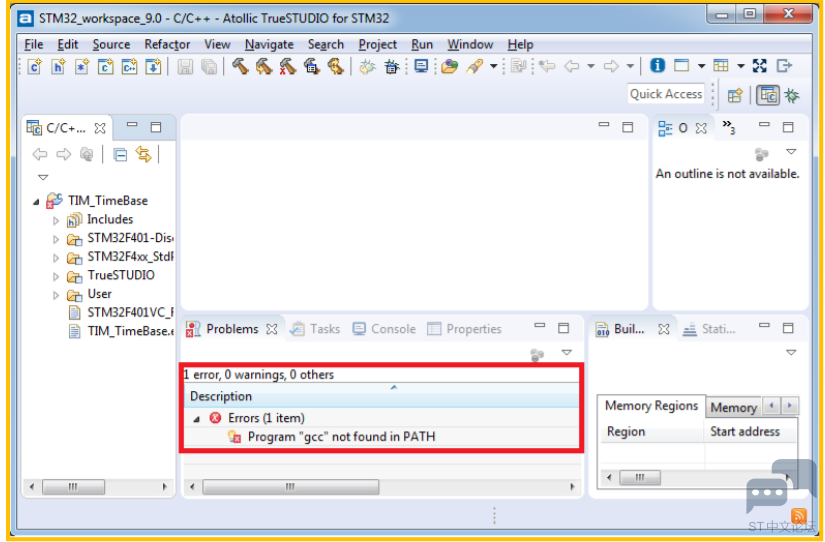

6 H. M9 U* T! `! `! D2 b, X0 ?在安装完最新版本的 TrueSTUDIO v9.0.0 后,打开一些以前就已经带有 TrueSTUDIO 工程的示例代码后,发现会提示Program “gcc” not found in PATH 的问题。; o6 p( [5 A* W4 R* d4 v
$ t& q* R2 M; K* r" D
调研/ |4 K, W% R6 p3 s; _( Y+ j
1.了解问题) A4 C/ b, K0 F
进入 STM32F401C discovery firmware package 也就是 STSW-STM32136 中的 STM32F401VCT6 的 TIM_TimeBase 例程,直接在\STM32F401-Discovery_FW_V1.0.0\Projects\Peripheral_Examples\TIM_TimeBase\TrueSTUDIO\TIM_TimeBase 打开工程项目,使用 TrueSTUDIO 软件。打开后,可见如下图的情况:. a8 V. b, a/ F
( Y) p& C/ s; H& ?8 _4 r
F4{ZOQN(S$OL}XG[6QNW[04.png $ j' J8 r& t6 a0 Y  W
, i  L% X- t$ k4 \! L
也就是说,提示存在一个错误,为 Program “gcc” not found in PATH。1 l* N/ z7 k7 v, ^& o

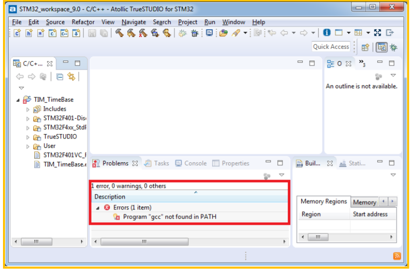

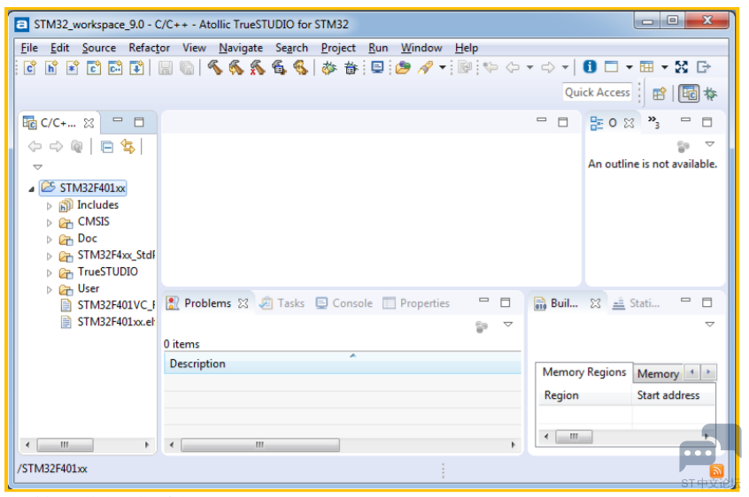

# b4 s* K/ l) u9 D4 a3 f1 j2 y# W再来试另一个工程项目,来自 STM32F4 标准外设库的模板:
; e  r8 `! @& ^5 J: Q( b- e7 x\STM32F4xx_DSP_StdPeriph_Lib_V1.8.0\Project\STM32F4xx_StdPeriph_Templates\TrueSTUDIO\STM32F401xx。打开项目后,如下:
+ {3 d7 `3 D5 e7 F4 M7 |0 n# c$ w3 c
' u9 h+ `& `  z& F+ j
: ~0 y2 r$ a% h0 u* G CODX}HJJWLXZ9PC{O)}O7GA.png
( i( h: T0 P# o6 w9 ]( l- I* J1 j# f  N8 k, ~$ U" \7 H( U
并没有提示之前所出现的那个错误。, }' S. }# D( a0 k

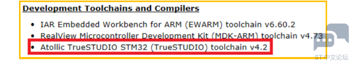

通过查看 STM32F401-Discovery_FW_V1.0.0 的 Release Notes,可知其发布于 2013 年 9 月 11 日,并得知项目基于Atollic TrueSTUDIO STM32 (TrueSTUDIO) toolchain v4.2 版本。' h4 H- N, M2 j, E- f

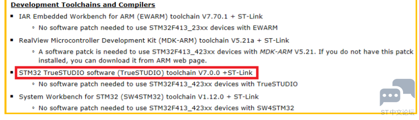

4 y* ~& R& l+ [" T& j; {, z再来看一下 STM32F4xx_DSP_StdPeriph_Lib_V1.8.0 的 Release Notes,可知其发布于 2016 年 11 月 9 日,项目基于 AtollicTrueSTUDIO STM32 (TrueSTUDIO) toolchain v7.0.0 版本。/ B4 o0 \5 n7 ?0 [5 r# ~

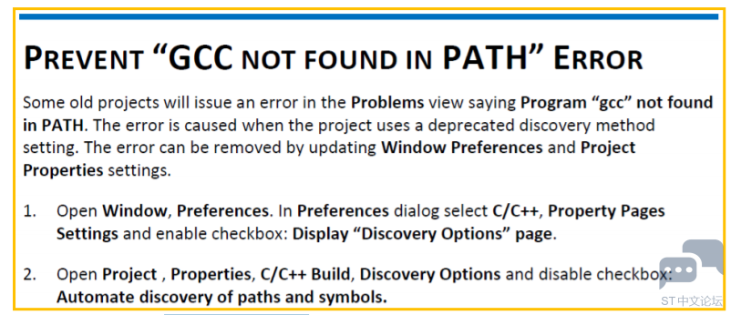

1 L+ K0 |: g! a/ O& D7 y$ L这时候,再来打开安装完 TrueSTUDIO v9.0.0 安装目录底下的说明文件:在 C:\Program Files (x86)\Atollic\TrueSTUDIO forSTM32 9.0.0\Manuals\General,可以找到一份 Upgrade guide 的 pdf 文档的快捷方式,打开此文档,可以找到如下的说明:+ N/ X: g' I2 ]# \  |+ k2 m/ D
! I" g: ^8 Z" q/ o+ Y! E7 I
3 B% |$ D, e' L8 r: q4 {5 ^4 X( z5 ~8 \ BY{HS4}EY5C3HJN7MNUJ%WQ.png ' e& |' f4 h. R  C, {3 R
! I' E9 ]$ q2 k此处告诉我们出现 Program “gcc” not found in PATH 的错误是因为在一些较老的版本项目中使用了已经弃用的配置,导致出现这样的情况。
5 j9 Z8 `$ z: \$ D/ Y& W' b
/ p. V4 t4 `% P; ]" c8 S3.问题解决
  j& a9 F. g/ t' l上图中同时指出了,如果遇到这样的情况,按以下步骤可以去除错误提示。/ N9 o! o2 X* l& q9 o" X

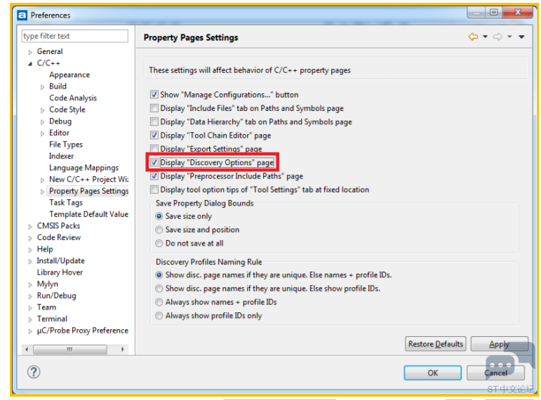

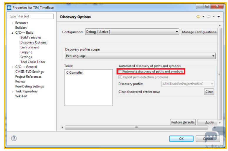

1) 打开菜单“Window → Preferences”,弹出 Preferences 对话框。选择“C/C++ → Property Pages Settings”页面,在 Display “Discovery Options” page 前面打勾,点击 OK 按钮。如下图:
- B( Y% p! U! L# w
, i5 ~. r& H2 \# z0 z" b! y# p
- x! A% N6 ?! g& O2) 打开菜单“Project → Properties”,弹出 Properties for TIM_Base 对话框。选择“C/C++ Build → Discovery Options”页面,去掉 Automate discovery of paths and symbols 前面的打勾,点击 OK 按钮。如下图:, N8 D& ?' D' B  F1 a, h

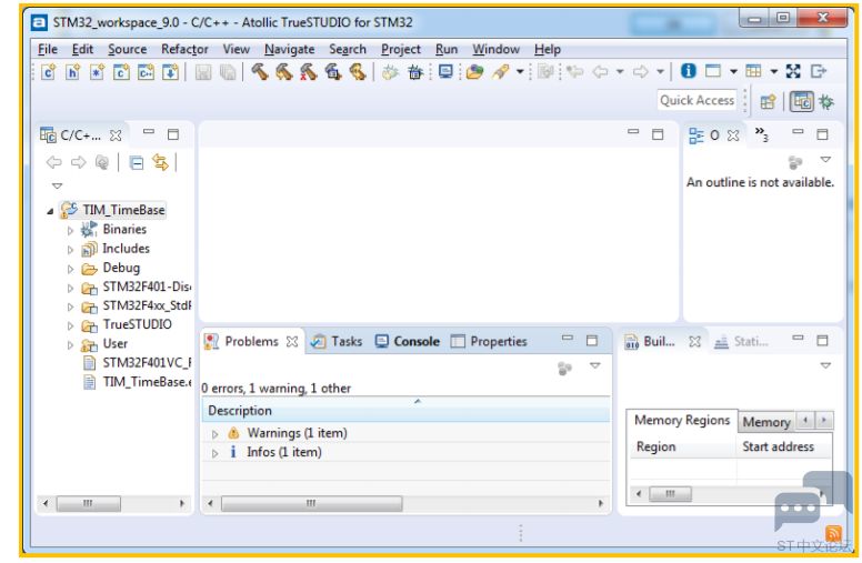

: e4 X7 O. `6 w0 s* |  H) I3) 此时,Error 还显示在上面,必须点击一下 Build 按钮后就可以看到此 Error 消失了。如下图:# o; A; R: \/ N' ?
& C% S7 I8 d. {* R& Y% ?7 Y$ u- q& \7 u
   这个时候,就可以下载调试了,看到 STM32F401C-DISCO 板子上的 LED 灯亮起来并闪烁。
