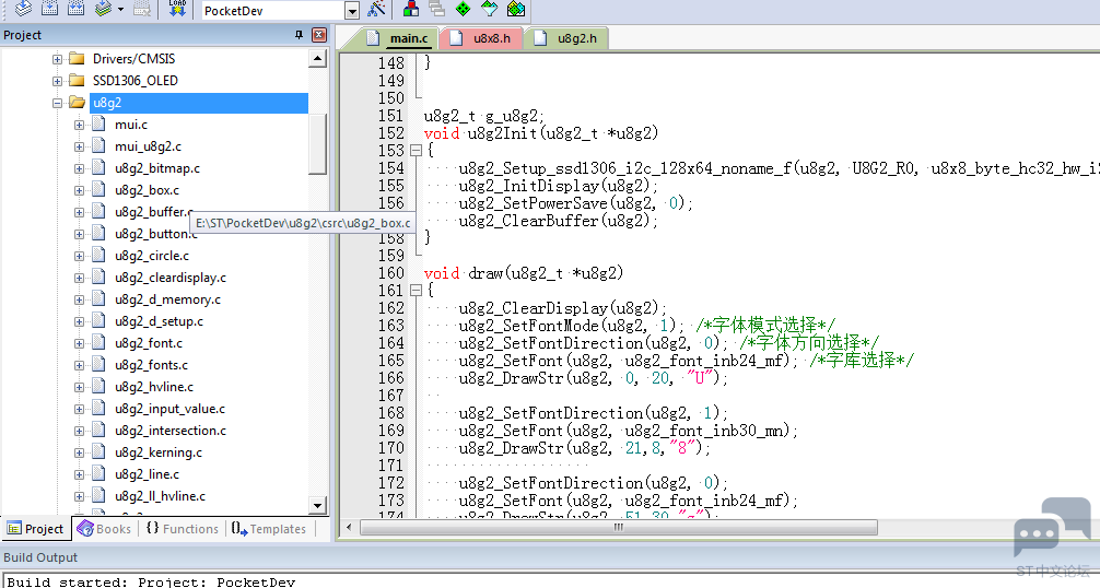

首先下载U8G2的源码,将所有源码添加到工程中。

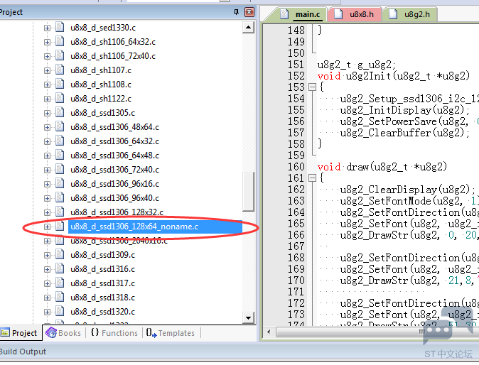

u8g2包含很多单色屏的驱动,文件名称格式是类是 u8x8_d_xxxxx.c 文件。
oled使用的是SSD1306驱动芯片,128*64分辨率,I2C接口。
所以必须包含他的驱动文件 u8x8_d_ssd1306_128x64_noname.c

下面就是初始化函数
u8g2_t g_u8g2;
void u8g2Init(u8g2_t *u8g2)
    u8g2_Setup_ssd1306_i2c_128x64_noname_f(u8g2, U8G2_R0, u8x8_byte_hc32_hw_i2c, u8x8_gpio_and_delay);
    u8g2_InitDisplay(u8g2);
    u8g2_SetPowerSave(u8g2, 0);
    u8g2_ClearBuffer(u8g2);

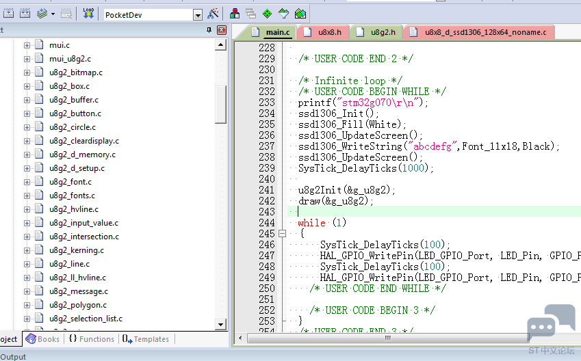

然后在main函数中初始化:
  u8g2Init(&g_u8g2);
下面是测试绘图函数:
void draw(u8g2_t *u8g2)
    u8g2_ClearDisplay(u8g2);
    u8g2_SetFontMode(u8g2, 1); /*字体模式选择*/
    u8g2_SetFontDirection(u8g2, 0); /*字体方向选择*/
    u8g2_SetFont(u8g2, u8g2_font_inb24_mf); /*字库选择*/
    u8g2_DrawStr(u8g2, 0, 20, "U");
    u8g2_SetFontDirection(u8g2, 1);
    u8g2_SetFont(u8g2, u8g2_font_inb30_mn);
    u8g2_DrawStr(u8g2, 21,8,"8");
    u8g2_DrawStr(u8g2, 51,30,"g");
    u8g2_DrawStr(u8g2, 67,30,"\xb2");
    u8g2_DrawHLine(u8g2, 2, 35, 47);
    u8g2_DrawHLine(u8g2, 3, 36, 47);
    u8g2_DrawVLine(u8g2, 45, 32, 12);
    u8g2_DrawVLine(u8g2, 46, 33, 12);
    u8g2_SetFont(u8g2, u8g2_font_6x12_tr);
    u8g2_DrawStr(u8g2, 1, 54,"u8g2 test by");
    u8g2_DrawStr(u8g2, 60,64,"stmwooddata");
    u8g2_SendBuffer(u8g2);

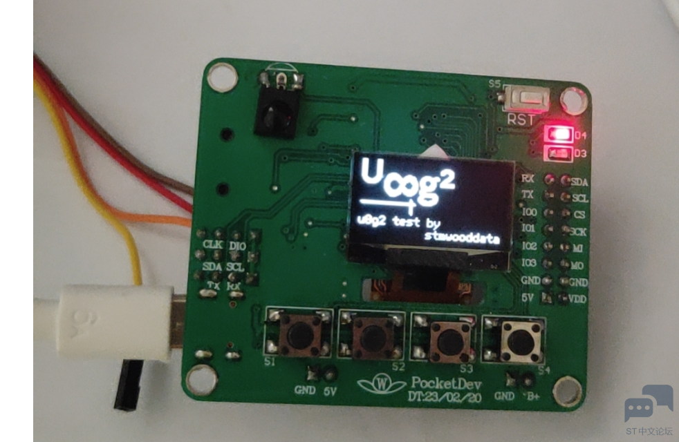

最后看看实际效果。
