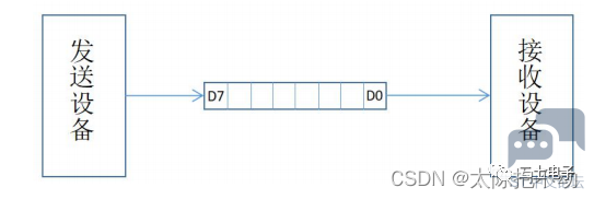

串口通信示意图

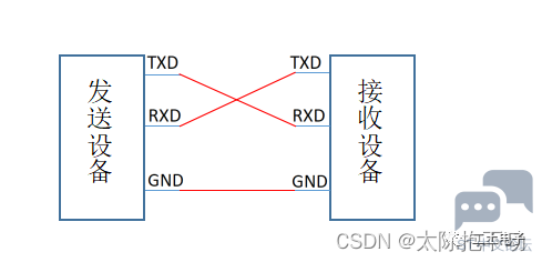

, B5 J+ f! {4 O" d: r6 M串口通信只需几条线即可在两个系统间交换信息,特别适用于计算机与计算机、计算机与外设之间的通信,常用的串口通信接口标准有很多,比如RS-232C、RS-232、RS-485等。但是放在单片机开发里,最简单的串口通信就是用四根线VCC、GND、TXD和RXD实现通信。
: v3 |) \; \; c/ Z5 f1 u( C! C' M/ l: @# K
+ `) p' X! F2 ^! X
串口通信硬件连接示意图

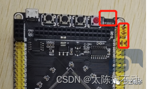

* H9 ~. J$ h! D, F5 U& s普中核心板上常用的是USART1,其引脚对应如下
& `: o& ~! S0 `0 l. T4 s1 V• TXD——PA9
2 M' a' w2 y# v: v4 e& Q' d. J• RXD——PA10. R5 {$ s) \9 |; b) z; o

刚买来的普中核心板,不拔短接片的话可以直接通过USB下载程序,或者与电脑进行串口通信,串口为USART1。注意一定要插图中标出来的USB接口,另一个只能用来供电。
) @/ ?* k0 `$ D* \
- F; g0 U8 Z5 Q0 f" H
* d' P8 D) J* J6 y% D
串口通信跳线帽连接
1 C* f( o0 W7 f7 C, k
& ?7 U: k! N/ |3 P
" T: r% {5 k. b, y7 l& J
