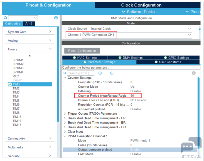

2.1.1. TIM1 CH1 PWM 配置

图1. TIM1 CH1 PWM

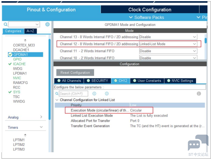

2.1.2. GPDMA CH12 配置
. I5 J# R8 l8 D1 C5 l$ o
选用 GPDMA 通道 12,并配置为循环模式:
0 V' y/ `- A- W+ L  k1 ]3 ]

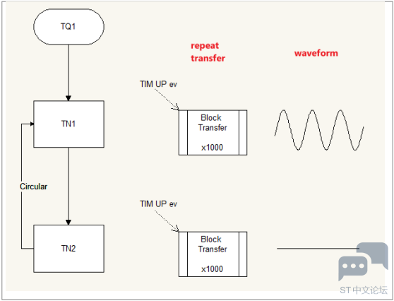

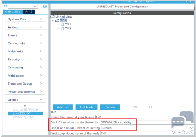

创建 Linked List Queue,并配置为搭配 GPDMA 2D 功能通道使用。创建两个节点,TN1, TN2,并使用循环模式,指定首个循环节点为 TN1。

图3. Linked List

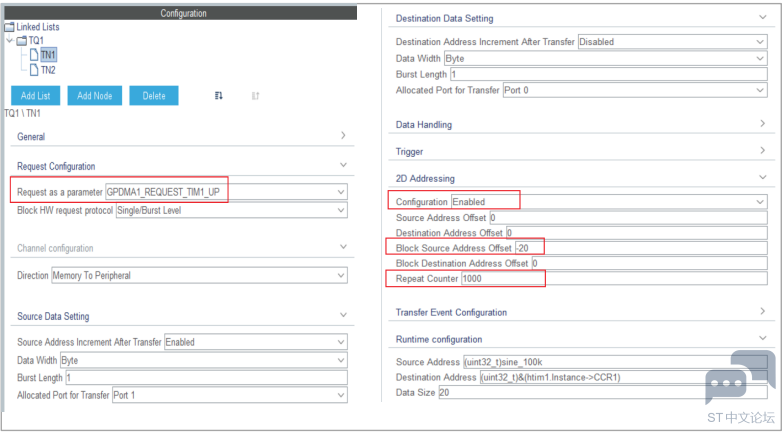

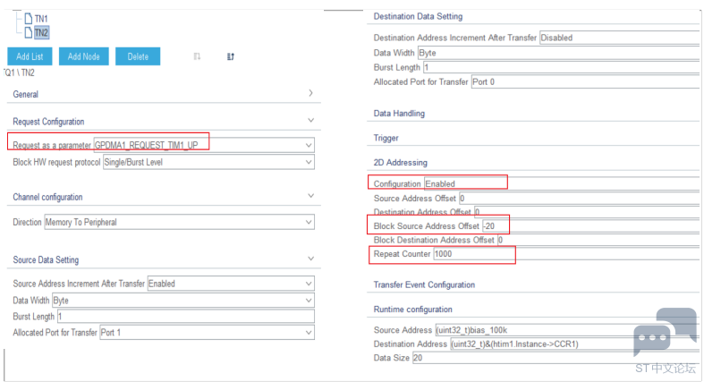

TN1 节点配置,由此节点结合 TIM 来产生 PWM,并滤波成正弦信号:
(1)TIM1 更新事件作为 DMA 请求
(2)使能 2D 功能,一个 block 传输完成后,回退到数组起点,重新传输
(3)使能 Repeat 功能,重复 block 传输 1000 次
首先使能了 TrustZone 架构,然后将 LPGPIO 映射到了非安全区,并且配置了 DMA 链表功能,使用 LPTimer 作为触发,自动地修改 LPGPIO 的寄存器,从而达到在低功耗模式下,GPIO自动切换的功能。但遇到了 LPDMA 的配置问题,并且程序无法跳转到 Non-Secure 工程。
* y; A) P) L% r6 y3 N. B( @
微信图片_20231027161301.png * N8 O' u; t$ t# m  N- i
图4. Linked List Node1
0 u* k! ^. H8 \6 U5 M* v% M9 D
TN2 节点配置,与 TN1 节点类似,用于切换到第二组数据产生第二种波形

图5. Linked List Node2

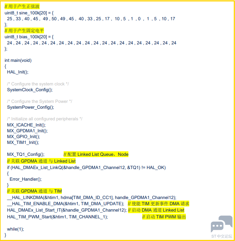

2.2. 测试代码
, \! b2 g) a' S$ X1 N% P
6 D! c$ {5 S8 f) Q2 D
; N5 Q; I; f$ t4 ?) i! {
GPDMA Linked List 模式执行流程
# n* u) ]; f8 s9 r9 q7 m
" h% }8 P# O) Z* i% R4 D5 Q
图6. Linked List 执行过程及期望输

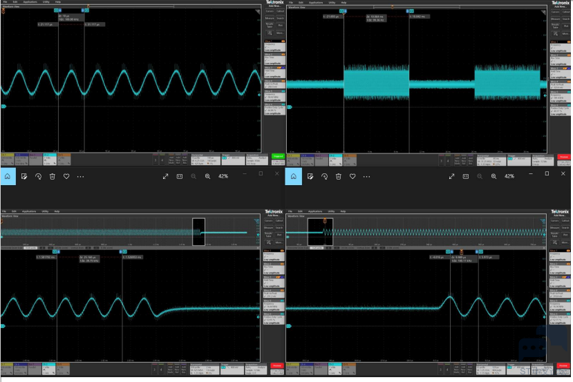

在 U575 NUCLEO 板上测试,结果如下:
' r0 j, @# s6 B! o. d+ D
1 u: S  ~, [4 F0 E3 Z
图7. 实际输出
  Z& K$ I. d( U% q9 k+ f" ?

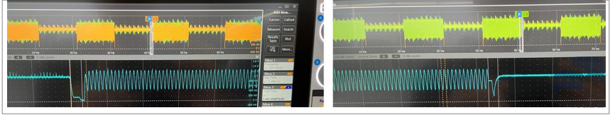

从实测结果来看,滤波后的正弦波频率,波形持续时长都符合预期。另外,与通过额外 TIM 计时来切换 PWM 输出的方式相比,使用 Linked List repeat 这种方式,正弦波与固定电平输出之间切换更平滑。
2 R2 e$ y: A' ^7 j! ^. A+ Q2 ~, j
( B* F" K) }9 w* m9 \" `
图8. 额外 TIM 计时来切换 PWM 输出
