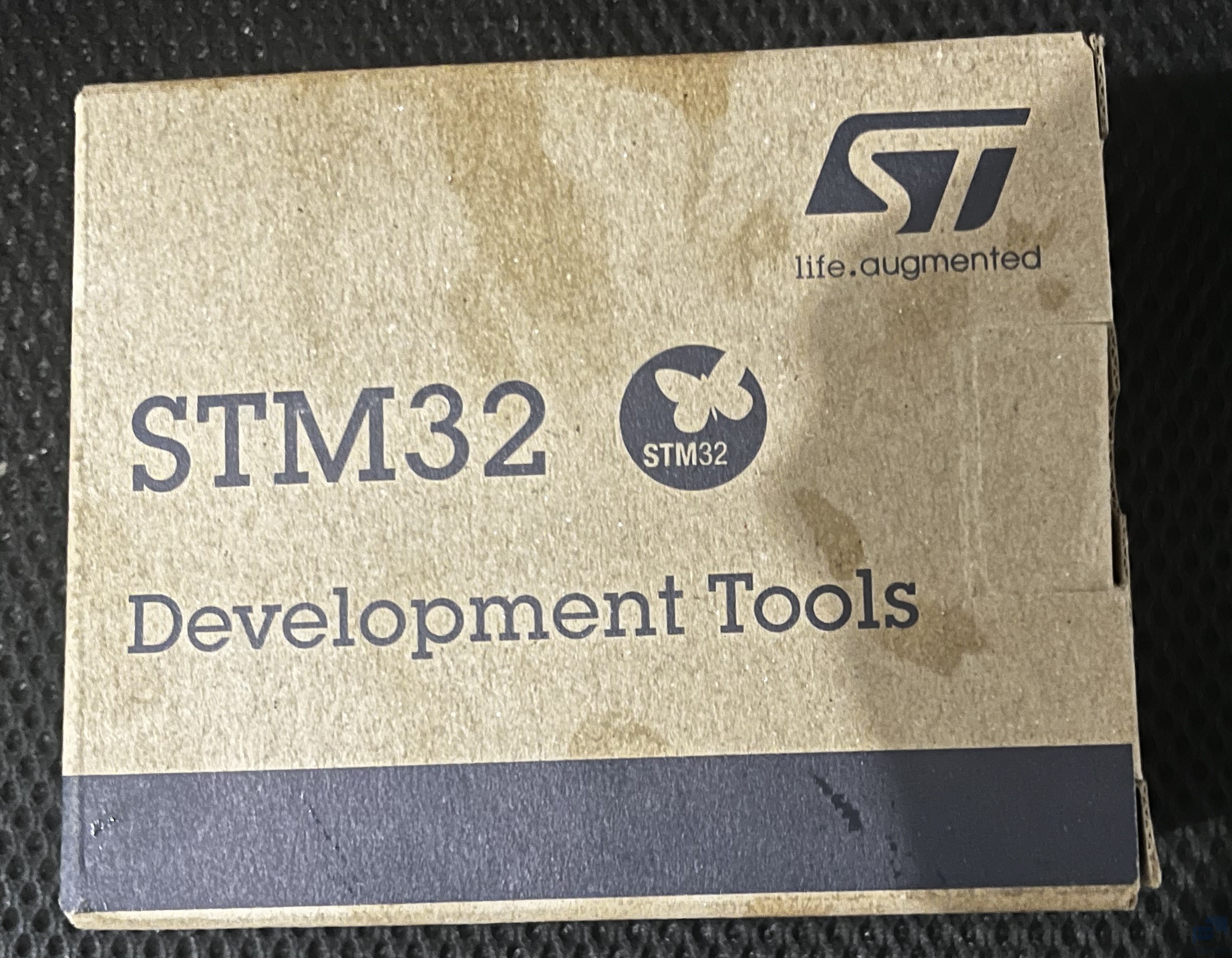

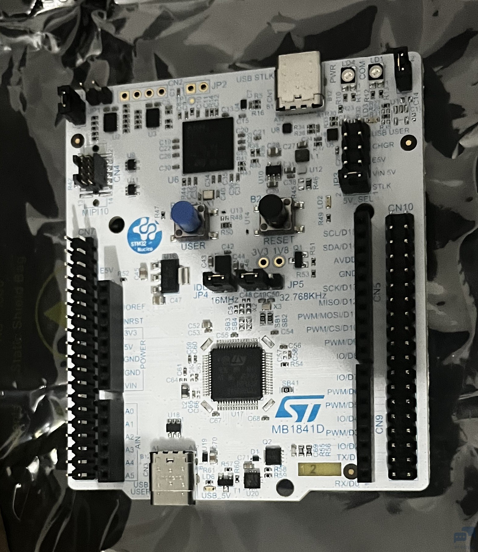

周日晚上回到家,收到了开发板。刚拿到快递的时候,发现一个大大的盒子,以为还是像Nulceo之前的开发板一样,用吸塑工艺制作的防水防撞的软塑料盒包装。结果拆开包装之后里面还有一个小小的纸盒,上面赫然写着“STM32 Development Tools”。拆开盒子发现里面有一张牛皮纸通过剪纸工艺处理后折叠而成的环保减震层和一个电子产品防水袋。打开袋子里面赫然躺着一张白色的开发板。板子上蓝色的ST字样的丝印揭示了它的身份。整个包装非常的环保,但是板子上两个闪亮的USB接口和纤细的蓝色丝印给人一种赛博朋克般的感觉。:wink: :wink: :wink:

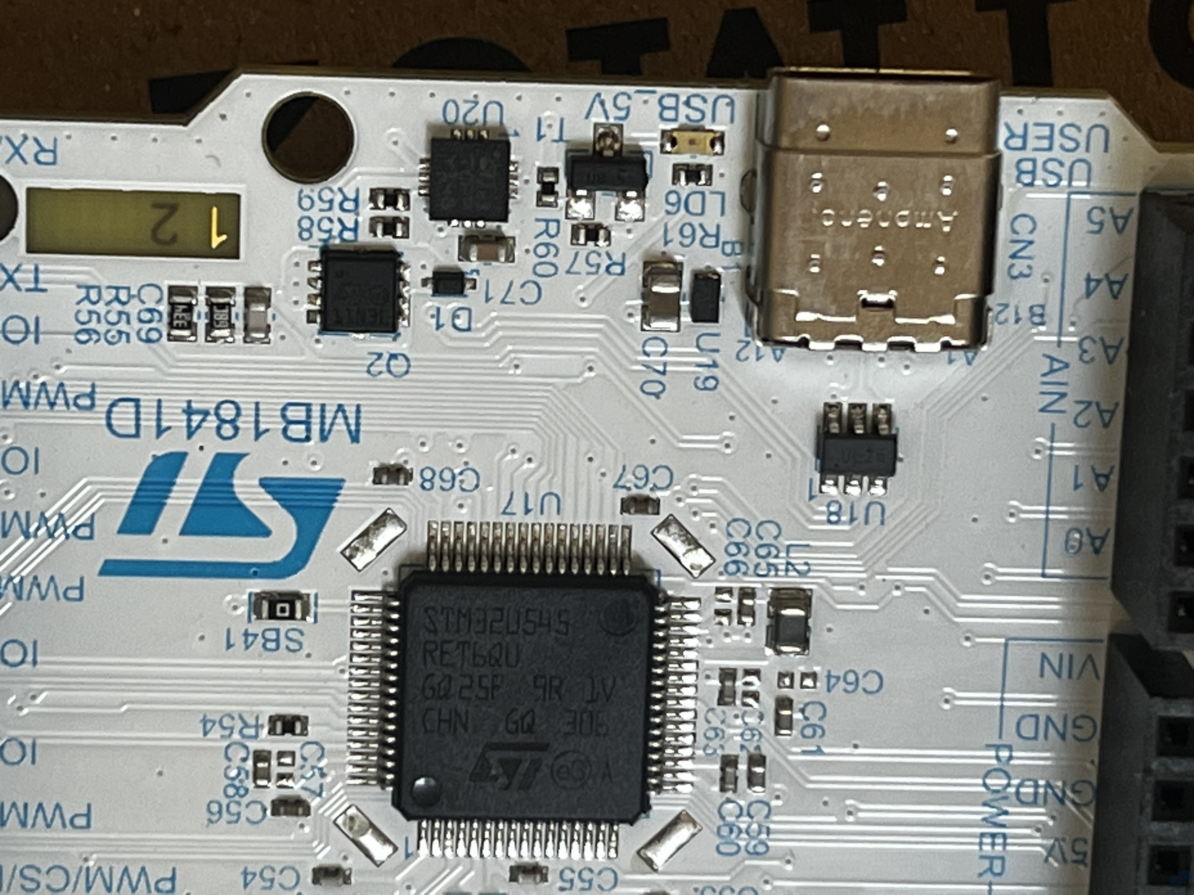

拿到板子的时候,明显发现两个很大的变化。第一是两个USB接口都变成了目前流行的<font color = DeepPink>USB Type-C接口</font>,这个板子还是用了昂贵的Amphenol的USB Type C接口。这接口要一个多美金呐。板子确实下了血本。第二个是板子的ST morpho接头已经焊接上了。之前的板子基本上都没有默认焊接上ST morpho接头上的排针,甚至MPI10接口也没有焊接。这次一并奉上。 还有之前STLINK和核心MCU部分中间有一条断续分割线。这次也没有了。毕竟大家基本都不会将ST-LINK板子和核心MCU部分分开。尽管之前的设计者挺用心,但目前已经没有必要。去掉可以方便布线和元器件摆放。 好了废话不多说,图片三连以表谢意。

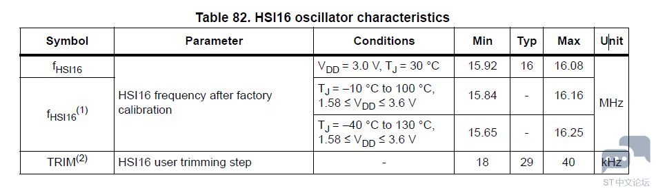

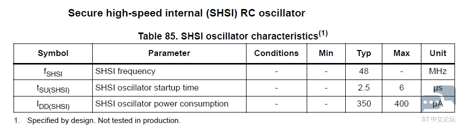

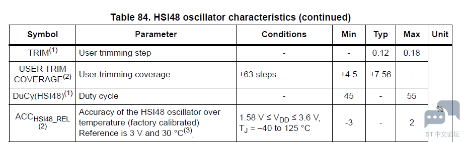

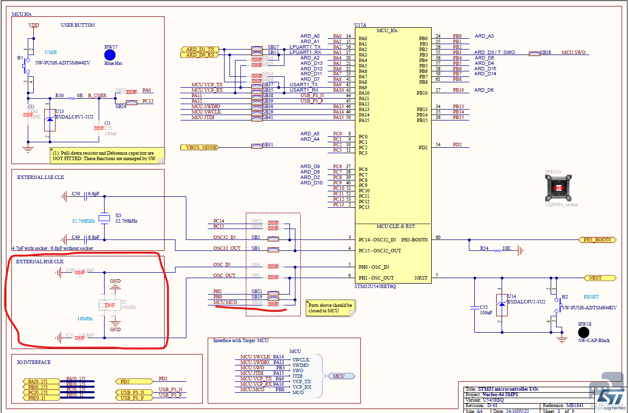

当然上面只是依然就能发现的变化。其实还有更多隐含的变化。还记得以前的时钟设计吗,通常都是由ST-Link上模块的MCU上的MCO引脚输出一个8MHz的时钟当作目标MCU的HSE输入时钟。但是这个板子却并非如此。请看下图:晶振.png 图中的X2没有焊接,SB20也没有焊接。事实上板子上确实没有焊接。也就是说HSE没得用了。但不要慌,这说明了ST对自己的HSI很有信心。我们看一下Datasheet上的几个参数。 HSI16.png HSI48.png SHSI.png
可以看到HSI16和HSI48在-40到125°之间的误差最大约3%。换算成PPM可能到30000PPM。这个数值确实很大。常温下PPM大概5000PPM,依然挺大。那ST怎么解决呐?后面会讲到。 U5其实有三个HSI。纳尼,这么复杂?HSI48时钟除了给USB,SD等外设时钟,它还供CRS用的。(注意不只是给USB的。<font color=DeepPink>别的系列可能是给USB用的,U5不只是那么简单。</font>)这个CRS叫Clock recovery system,时钟恢复系统。用来校准内部时钟。所以别看先天能力不行,但是软件可以优化。因此通过一番努力就提高了晶振的准确度,让他可以用于同步任务中。
SHSI,就是架构中讲的TrustZone的Secure World使用的。估计可以防止通过监控时钟变化来破解芯片。

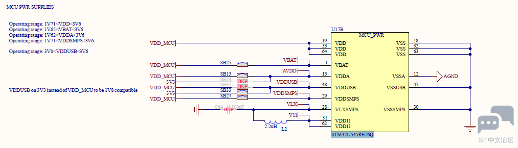

开发板U545RE芯片上面赫然放着两个跳线帽,一个两针的标做JP4,一个三针的标做JP5。通过查看原理图可知JP5可选择U545的供电电压是1.8V还是3.3V。 为了兼容1.8V,VDD_USB的电压还独立提供了3V3供电。JP4可以串联电流采集设备来获取VDD_MCU的电流消耗。 JP4原理图.png JP5原理图.png 因为本次的MCU是Q版本(型号STM32U545RET6Q),芯片提供了SMPS供电。需要说明的是这个芯片不再支持外部SMPS供电。原理图很有参考意义。电源供电.png

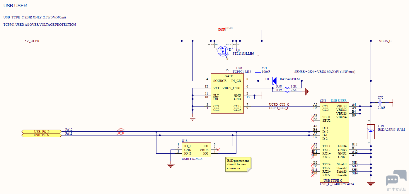

话说这次在评测板子的时候,先用的macos系统。结果插上USB先之后,LD1红色闪动,LD2不亮。用lsusb也不能显示相关设备。尽管这个USB线可以识别手边的便宜的DAPLINK板卡。奈何。换了一根更好的USB线之后就可以了。之前树莓派4刚发布的时候遇到过类似的问题。有兴趣的可以看看。因此我就想探究一下原因。 不妨先来看一下用户USB的局部高清图: USB局部图.jpg
可以看出这个原理图大概有三个功能部分组成。
  • 第一部分是USB的DP和DM信号和MCU的连接部分,这部分用了ST专门设计的USBLC6(U18)来实现对USB信号的ESD保护。这个设计很经典,我自己也喜欢用类似的设计。
  • 第二部分是USB的CC1和CC2的识别部分。这是Type-C设计中需要注意的部分。简单的设计中都是在CC1和CC2上分别挂一个5.1K的电阻。但是这里却没有这样设计。那这部分到底有什么用?那就需要看看U20的功能如何了。其实这款芯片也是ST设计的,通过查看手册可以了解到这个芯片的功能不只是识别CC1和CC2那么简单,它还负责对整个USB设备进行保护。众所周知,现在的快充很流行。提供的电压很多超过了5V,如果直接接入整个板子的5V电源一定会出现问题(查看JP3原理图了解详情)。因此很有必要对输入电压进行监控。这个芯片功能很强大除了监控电压啊可以提供USB-PD的保护。细节就不再赘述。有兴趣的可以看一下原理图。<font color = red>可以看到CC1c和CC2c其实直接接地了。</font>目前怀疑是这部分的设计导致出现的问题。(CC1c和CC1正常是联通的)
