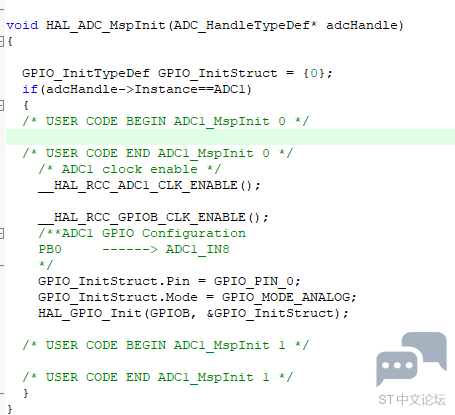

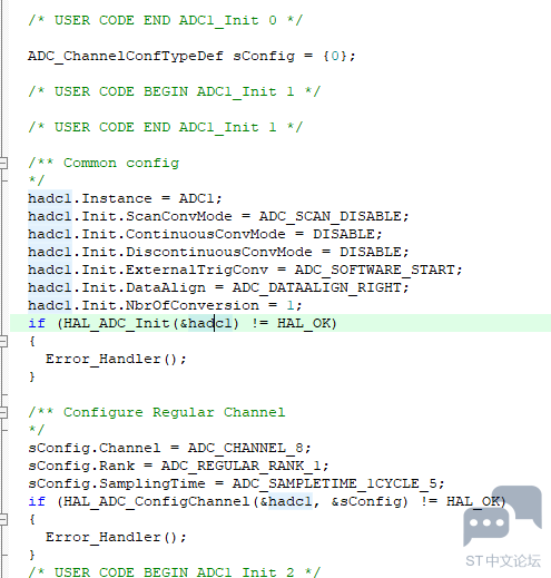

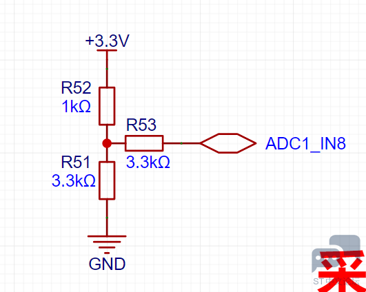

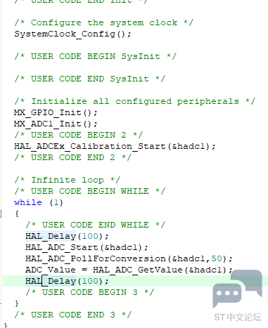

电源我用的稳压电源供电,可以调节电压的,不过我用电池也是2800左右,现在就是我怎么改变电压,读取的ADC范围很小上下也就16的范围差,应该没这么小的
对地电阻很正常,分压电压也对,可读出来就不对了
[md]问题可能找到了,好像是我这个没有VREF参考电压,我加了个LM321运放后3V供电,就正常了
