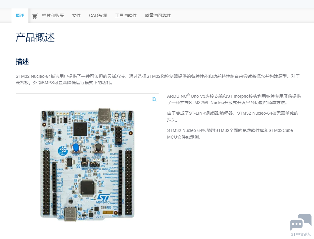

$ i, j7 p2 H: |一、资源下载) v* j" M4 {1 C0 z1 ]3 i6 E
- v  k6 W" l5 C4 j1.1、官网资源下载地址:9 O1 p- Y5 ~7 Z; D1 x, O; q1 X4 b
https://www.st.com/zh/evaluation-tools/nucleo-u545re-q.html' |; F& j$ r7 A
* W) D4 I) x5 ~) m( p" B2 X$ u% e% y

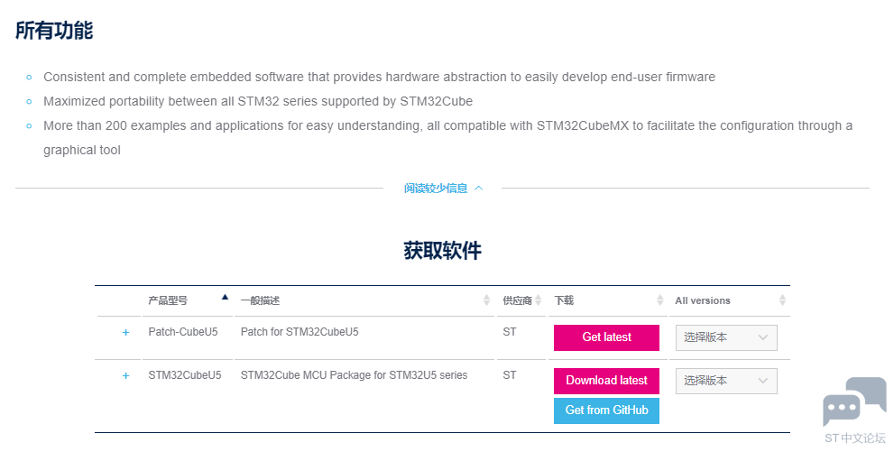

. s3 t7 h+ V3 p6 T3 o9 |4 t/ H1.2、固件库下载地址! G2 Z) j4 R- \& q0 D
https://www.st.com/zh/embedded-software/stm32cubeu5.html
! F1 t# ~, e9 e/ b! t 008.png

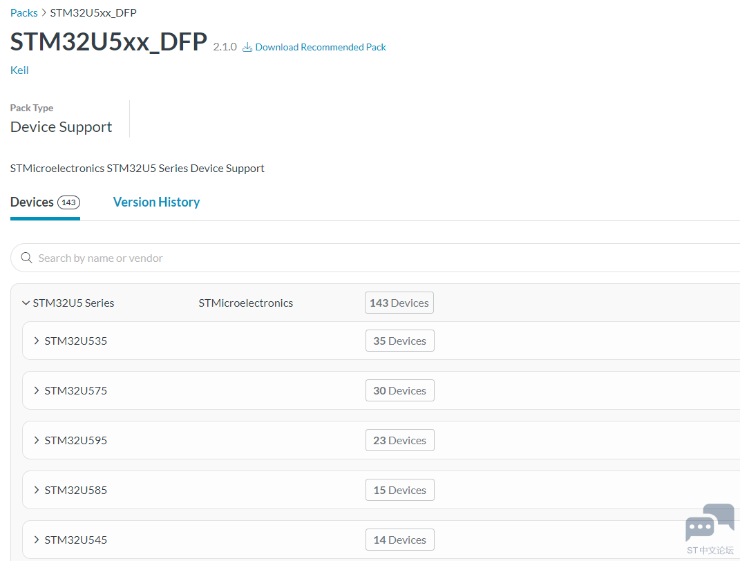

1.3、pack下载地址( G# I4 F0 q" B5 n- f5 Q
https://www.keil.arm.com/packs/stm32u5xx_dfp-keil/devices/
7 z; n6 C4 j7 j8 A9 s6 N. c$ u. G( z 009.png   f. \7 G$ g# l/ Z7 p: H% c
下载完成后,安装pack包

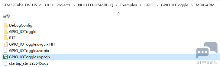

2.1、打开GPIO例程

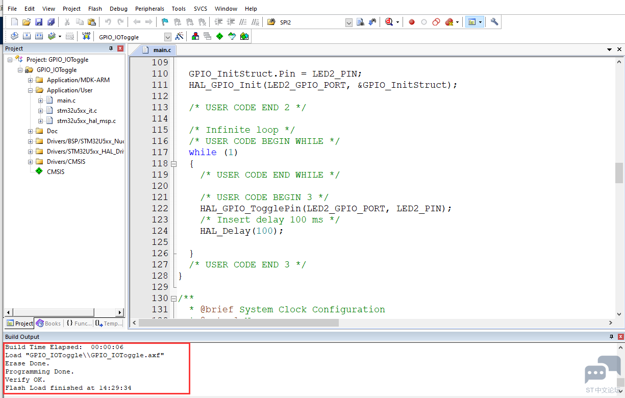

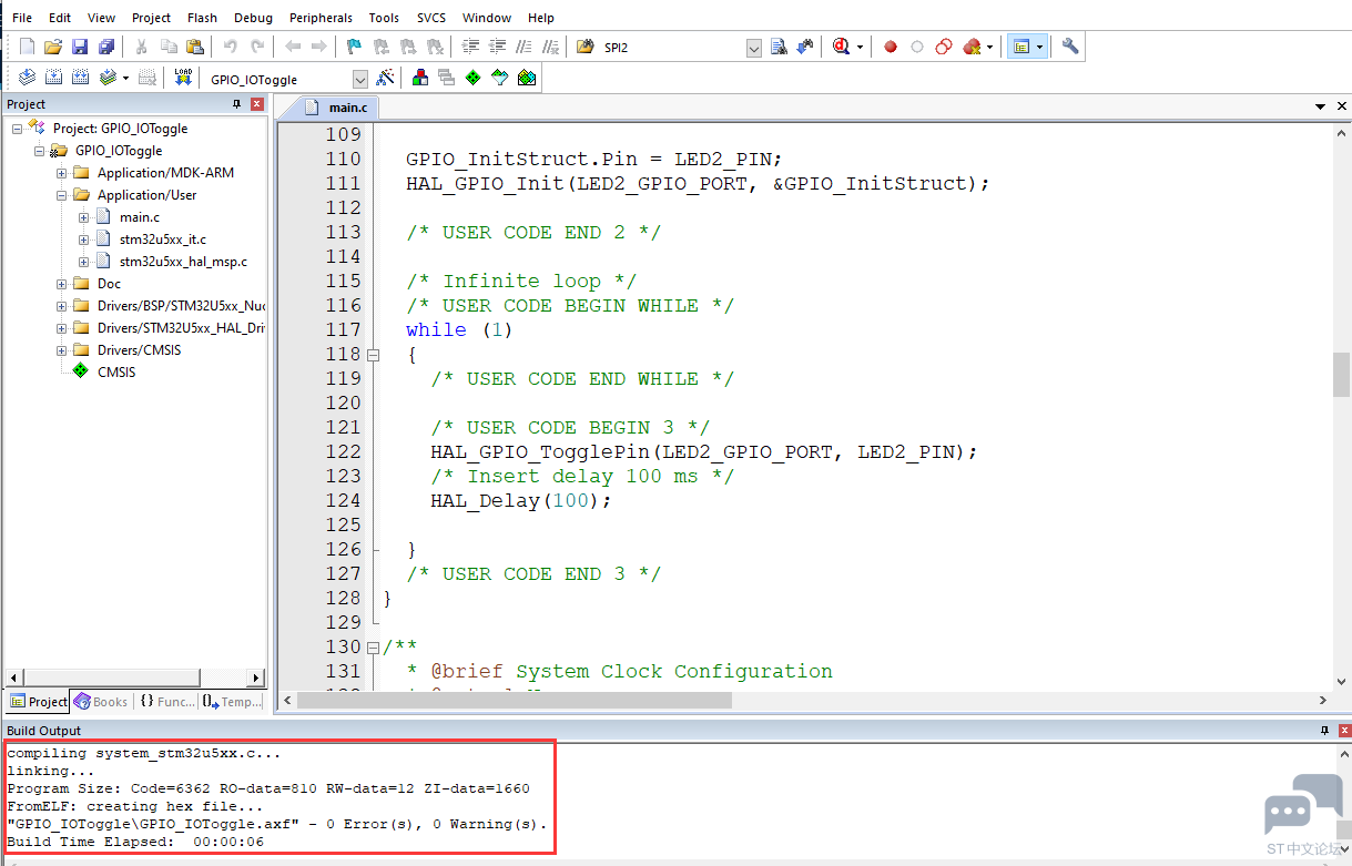

2.2、编译项目. f4 Z4 p' K! O1 l
011.png + w  E  v# g3 Z6 w. e" y

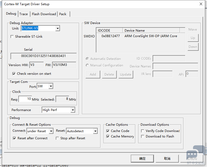

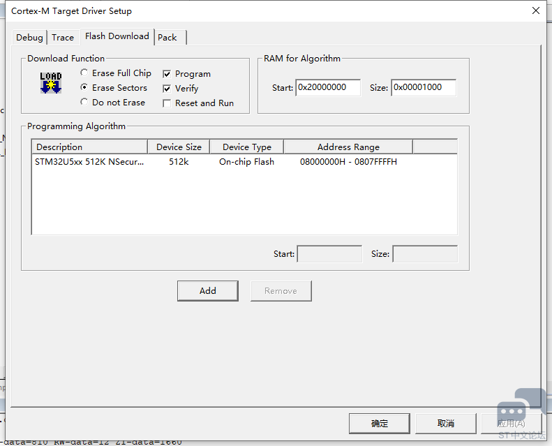

$ s6 a. f" ]5 B7 f+ e  W: W3 C. e2.3、下载程序运行
! E1 e. }1 S4 [8 I6 n# v% [ 013.png * B; h/ l# F2 e6 V1 M
012.png 3 A% ]. g1 l7 h% H* @
014.png 8 U+ k- `/ h: h: |

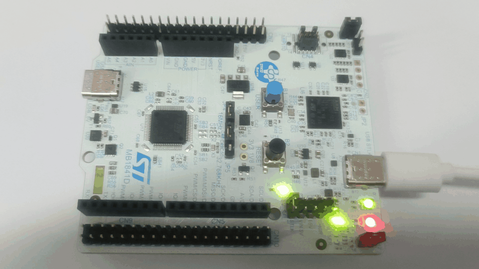

三、运行; T/ O8 j  ?5 ^5 k. \4 z' n
& p6 U1 d! G% S. b( R: f( |
下载程序后复位开发板,LD2指示灯闪烁。2 q. w+ l$ I: g4 ~6 m4 f) _. ?
