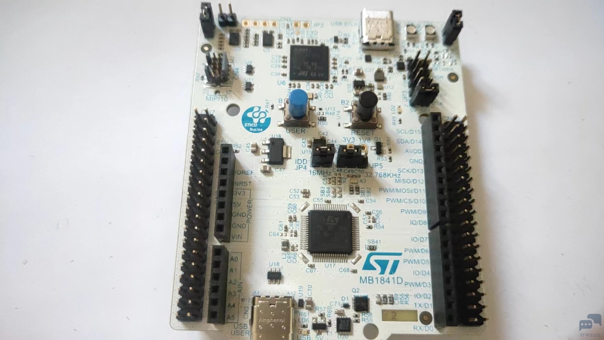

板子如下:

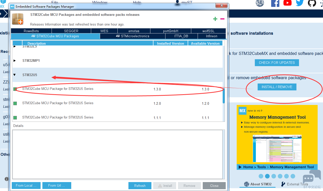

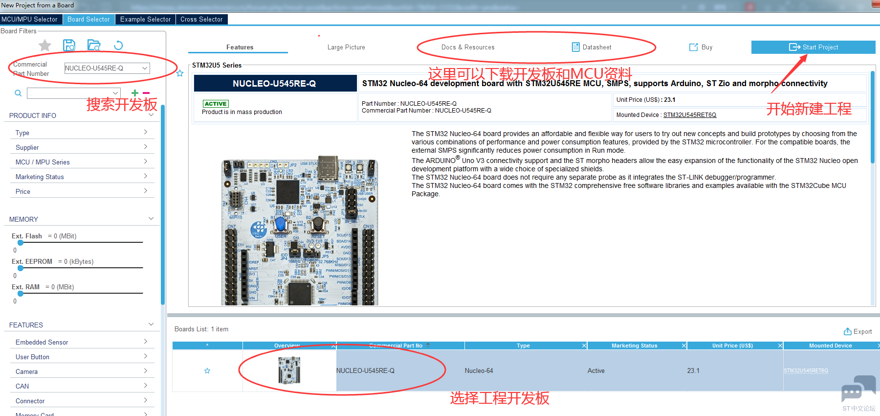

首先打开STM32CubeMX下载STM32U5的软件开发包。
然后以开发板方式选择开始新建工程。

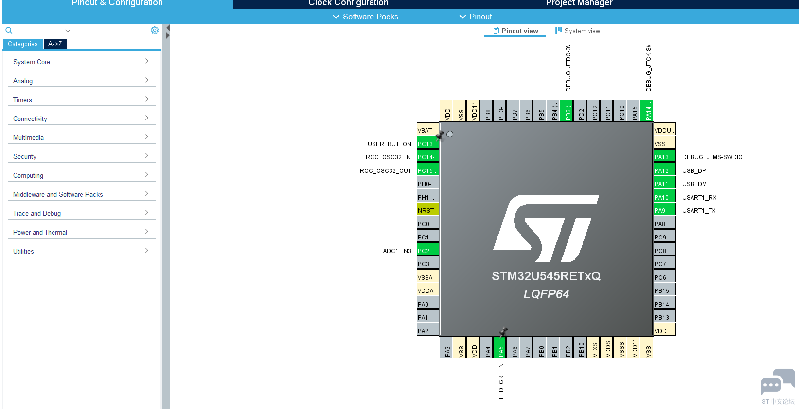

新建工程后进入图形化配置。
点灯的led使用的是PA5脚。

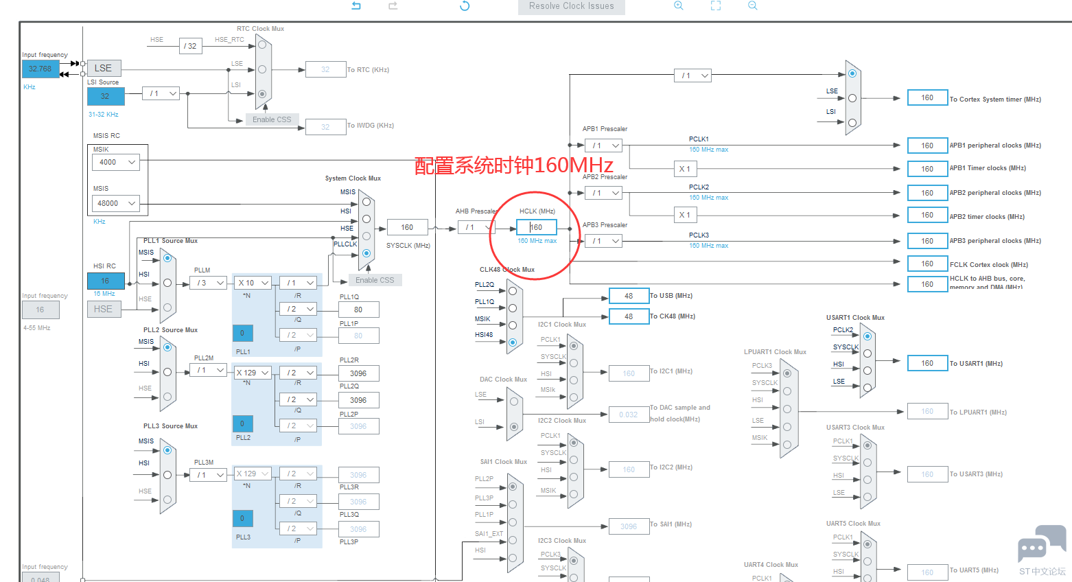

配置系统时钟。

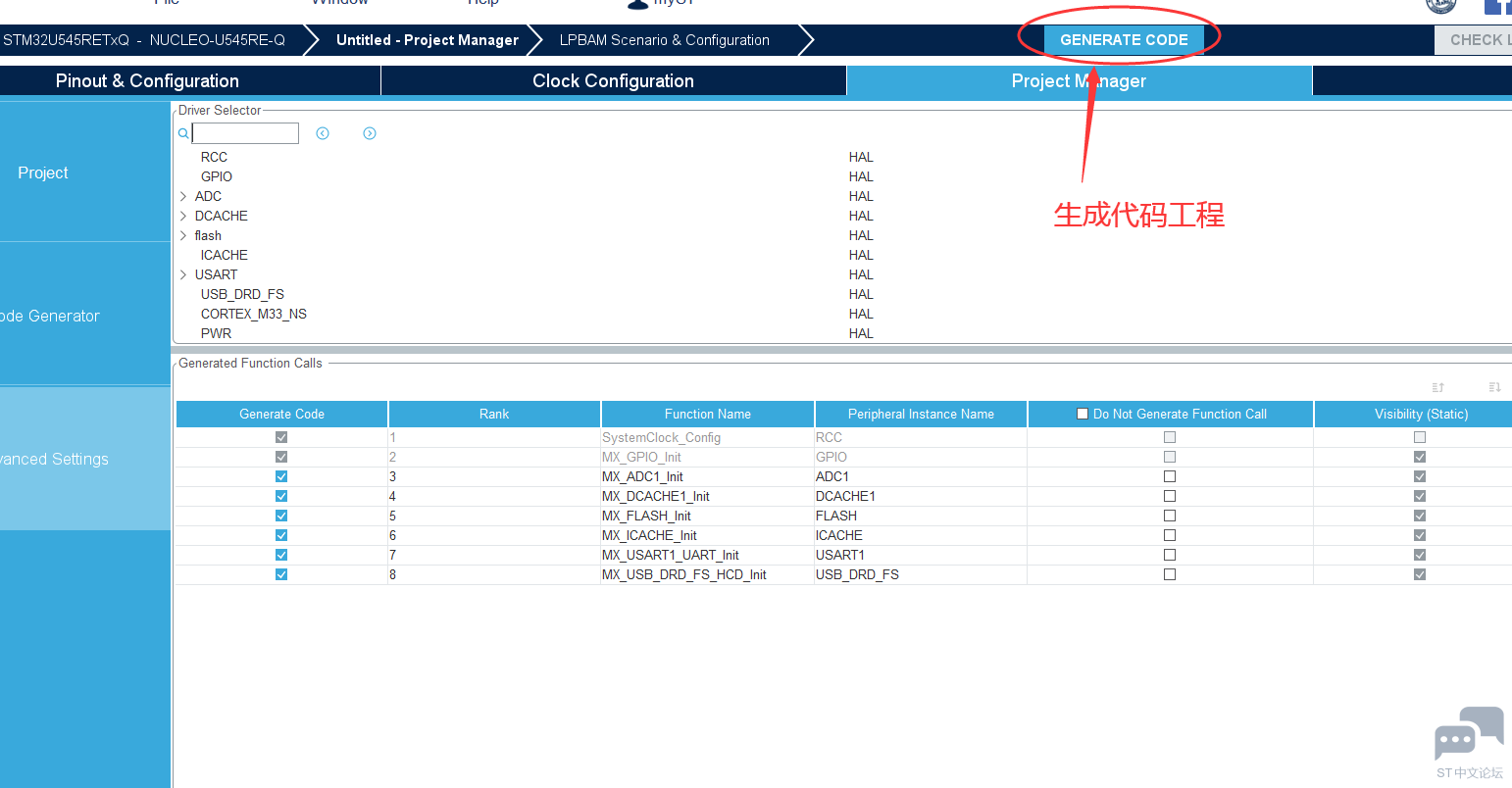

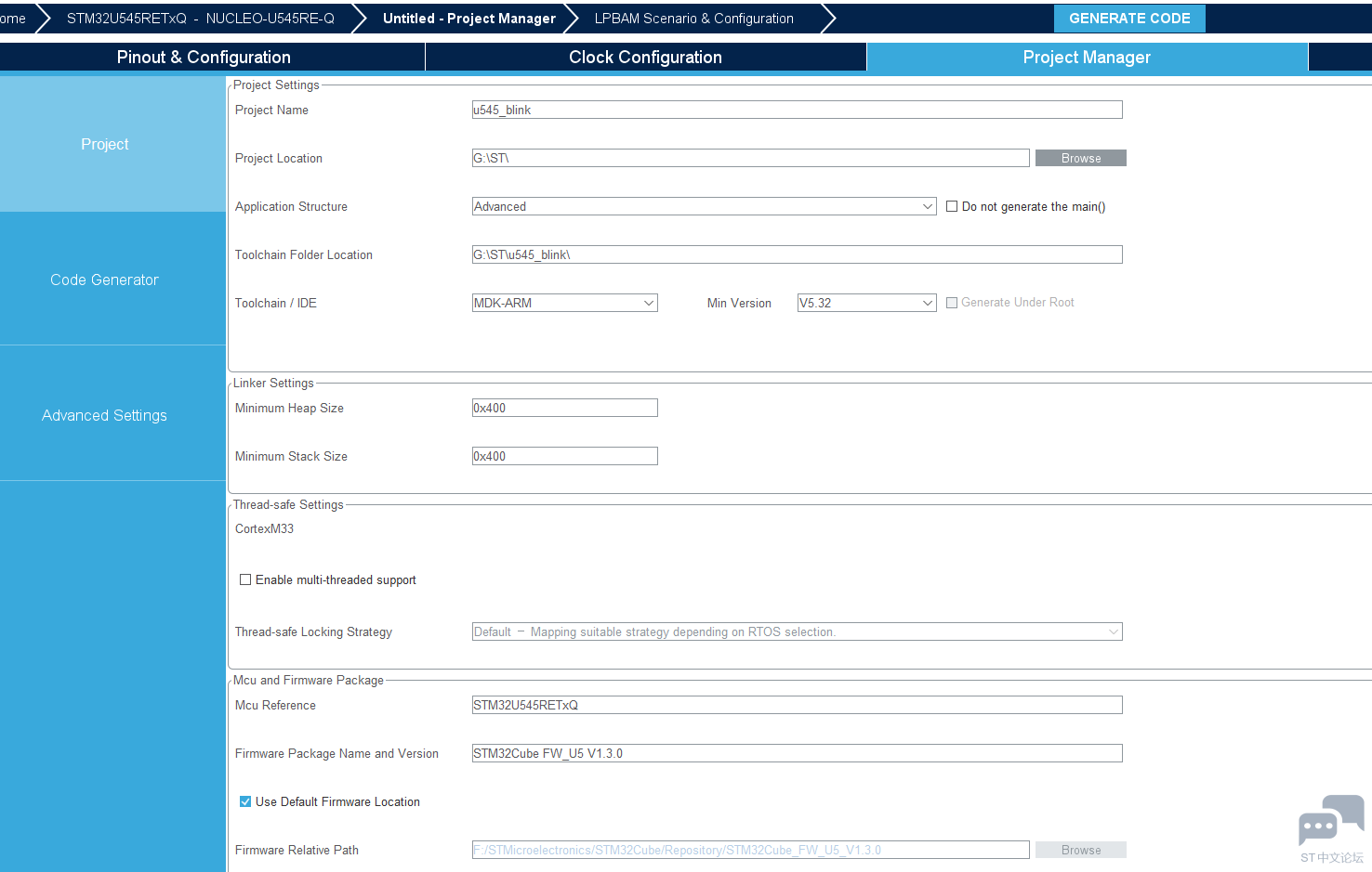

程序软件工程配置

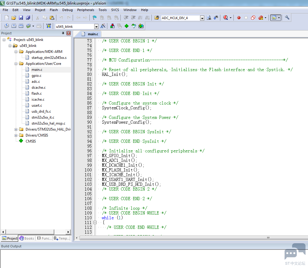

生成的代码工程如下。

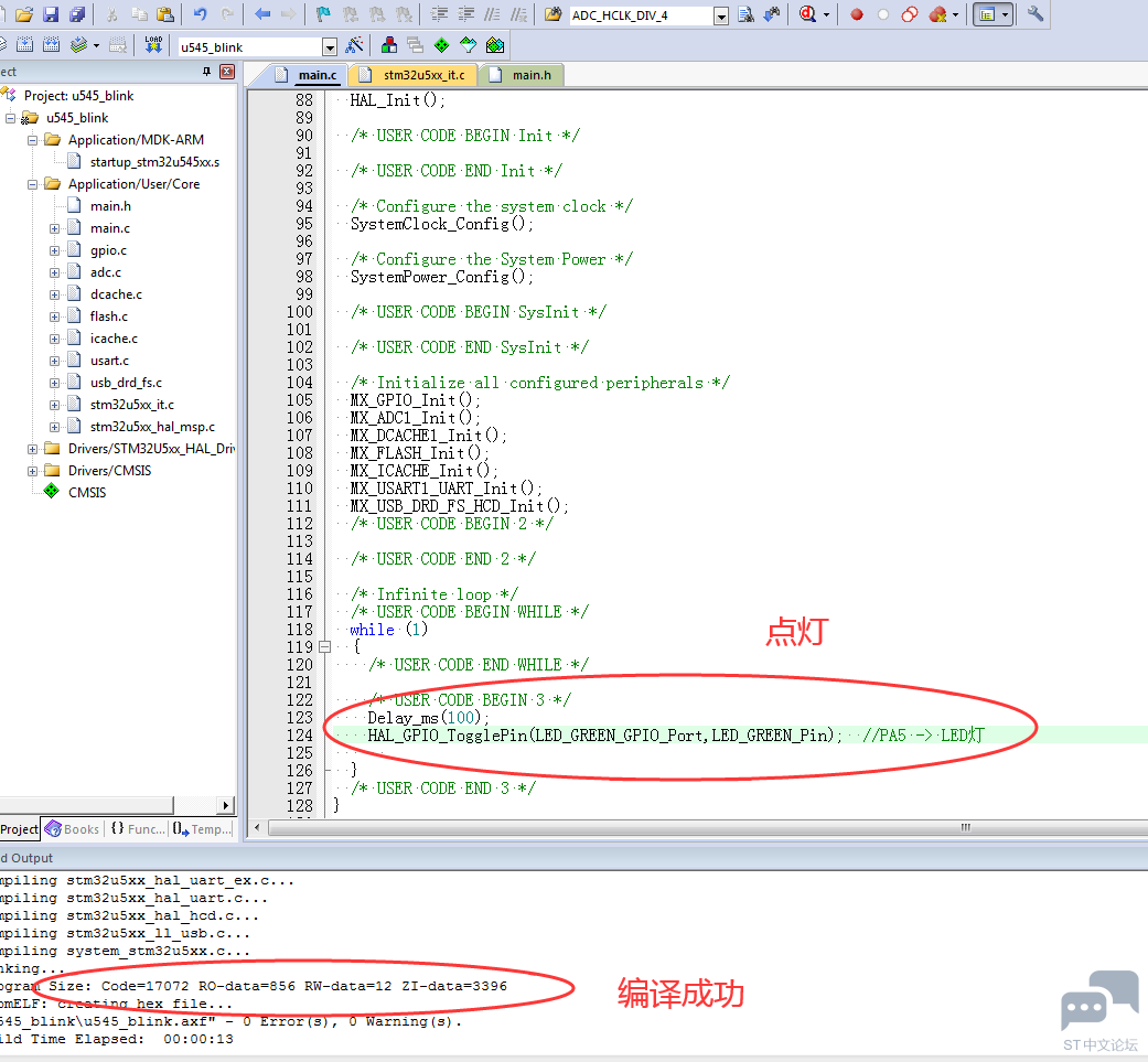

下面开始写点灯代码。

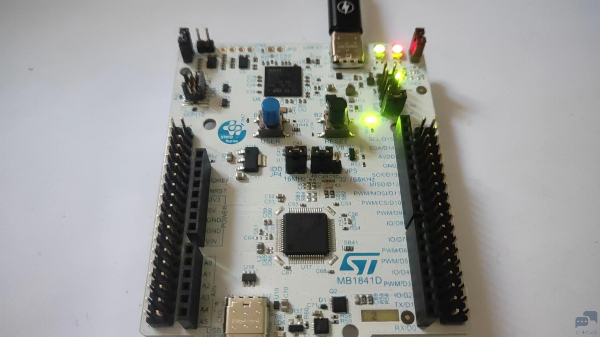

下载之后就可以看到板上绿色LED闪烁了。根据不同延时时间,LED闪烁快慢速度不一样。
