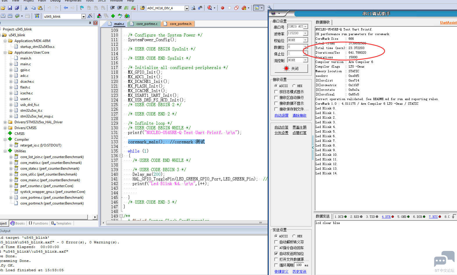

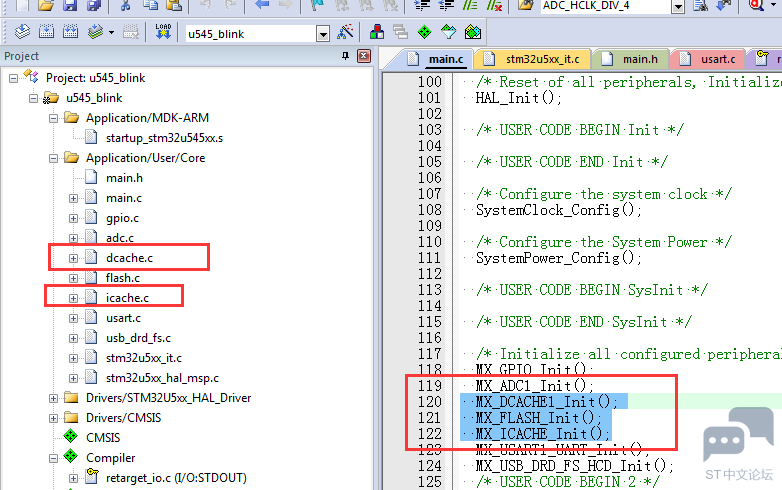

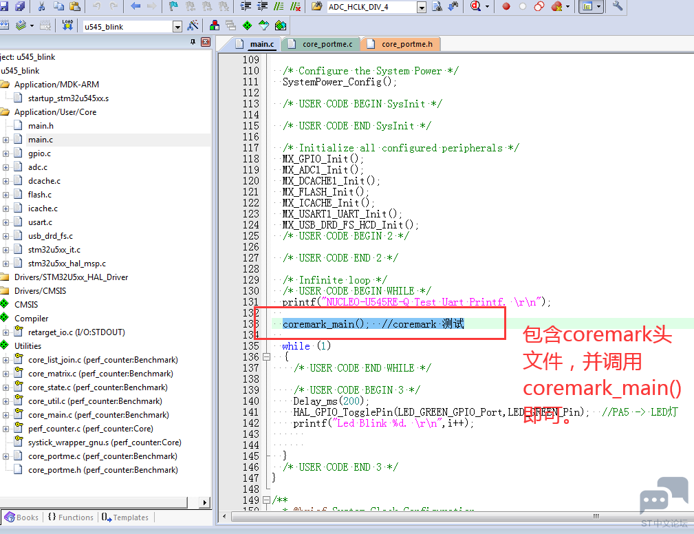

本次实验对NUCLEO-U545RE开发板的MCU进行Coremark跑分测试。移植Coremark跑分主要看MCU的性能,计算速度。 首先程序要打开MCU的 ICACHE和DCHCHE,使能CACHE才行有更高的性能。

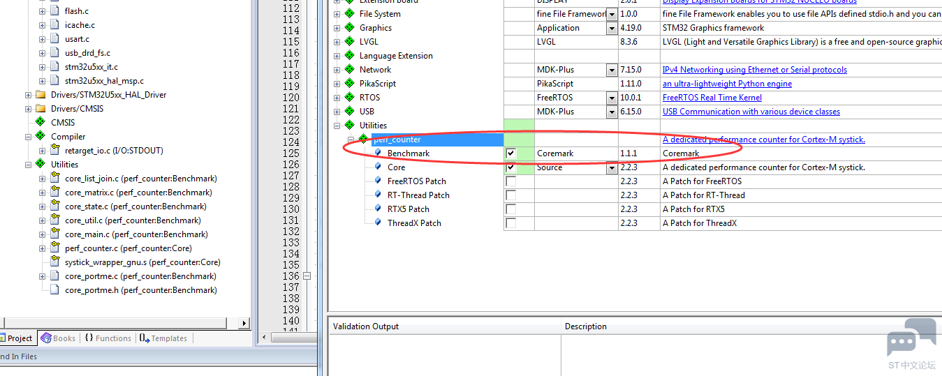

之前已经将串口printf输出做好了,等下显示Coremark需要通过串口输出结果。下一步移植Coremark。我安装了一个包含CoreMark的pack包,可以直接在软件包内选择。 按下图所示选择Coremark。

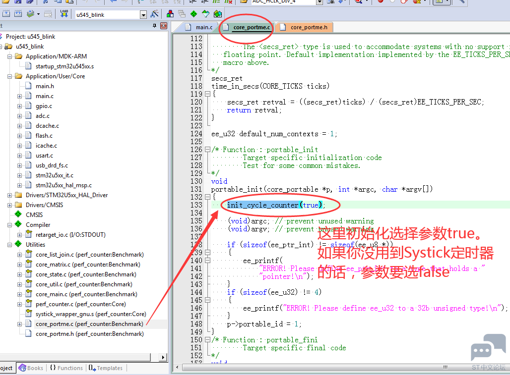

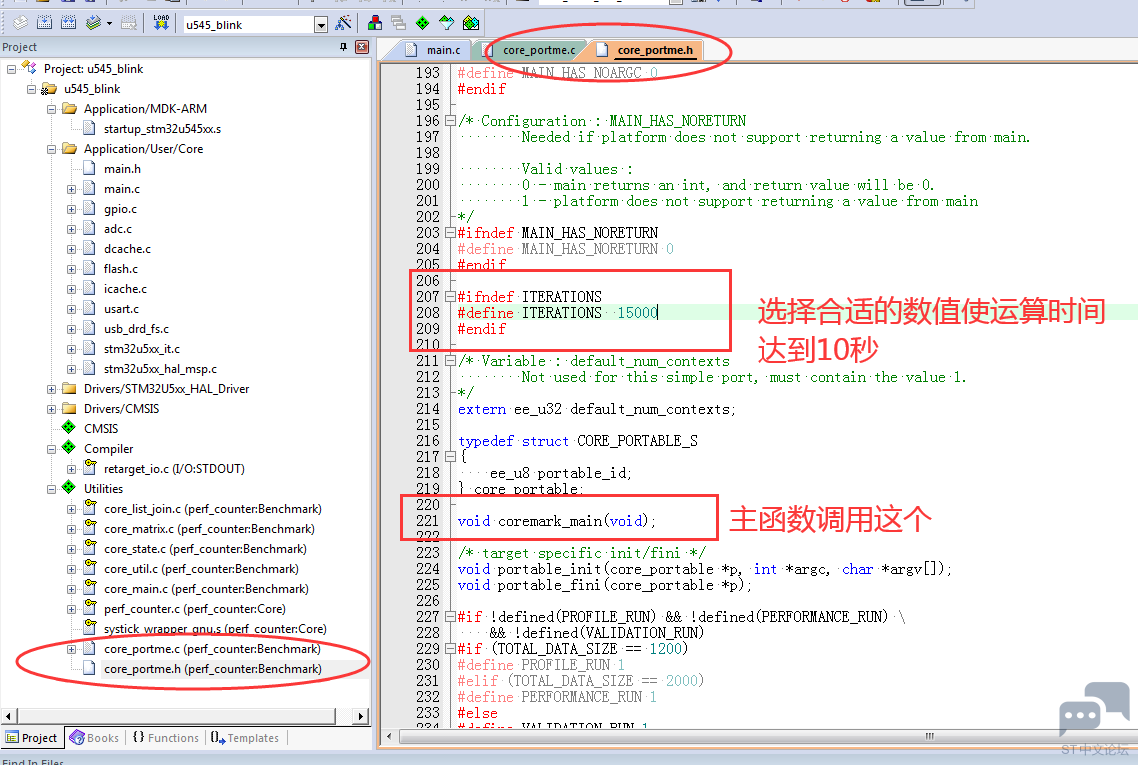

下面修改几处地方。如下图所示位置。

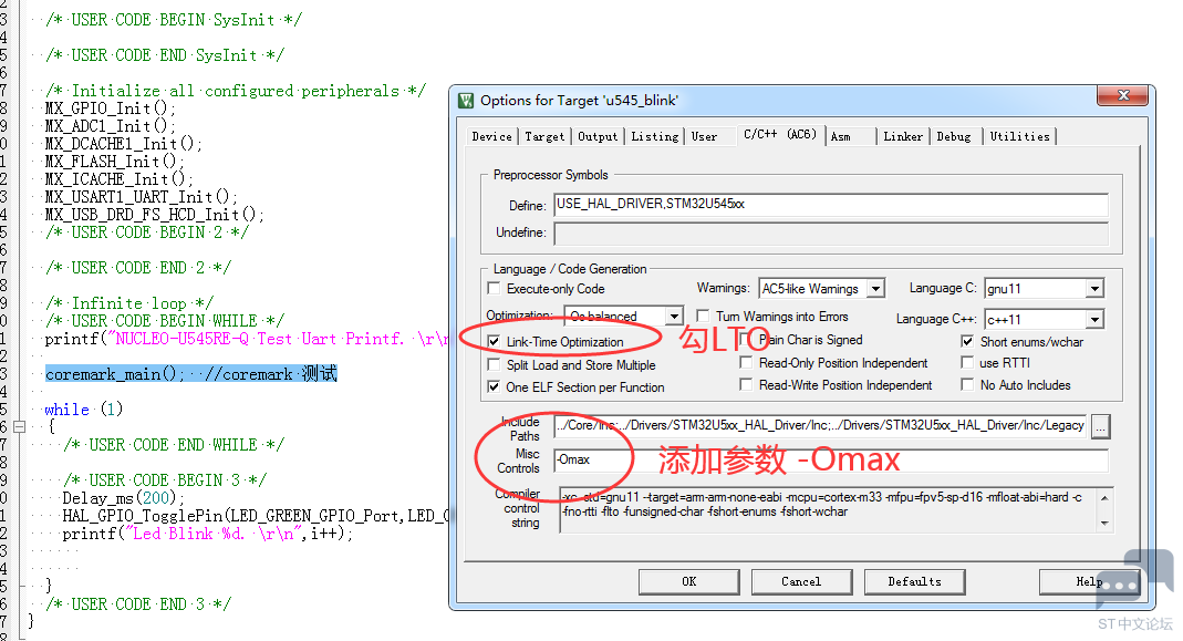

完成以上修改之后再就是keil的优化设置。
好了,整个coremark就移植好了,下面编译下载就可以通过串口输出结果了。
最终跑分结果为641左右,平均4分/MHz。 |
