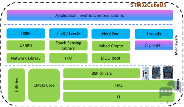

在刚开始接触U5的时候,我最初其实以为U5还没有移植threadx。但我想U5已经发布一年多了应该不会吧。像其它系列那样我移植在官网、社区寻找 X-CUBE-AZURERTOS-U5可是苦苦寻找不到。在查看x-cube-u5的文档的时候发现架构里面明明是有threadx的。后来查看UM288(Getting started with STM32CubeU5 for STM32U5 Series)时看到了一幅图: STM32CubeU5_MCU_package_components.png
ThreadX赫然放在中间层(Level 1),除了ThreadX之外当然还有FileX/LevelX,USBX,NetX Duo等。这时我就在思考为什么U5没有将X-CUBE-AZURERTOS独立成一部份,是不是因为上层(Level 2)的某些组件是需要依赖于ThreadX的呐?目前还没有答案,有知道的朋友请不吝赐教。

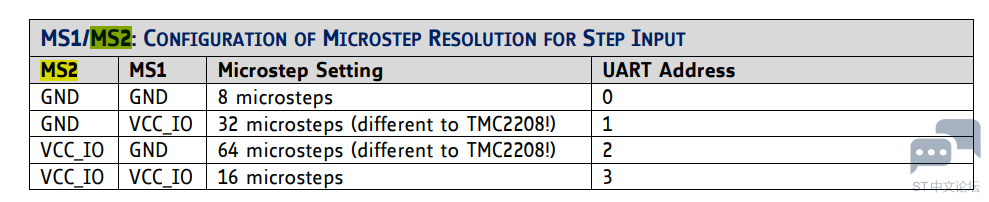

步进电机的传统控制方式经常使用STEP/DIR/EN引脚来控制。STEP需要产生一个需速度匹配的脉冲;DIR和EN都是普通的输出信息。DIR的高低电平分别代表步进电机的方向(或者说A+,A-,B+,B-的电平变化顺序),EN,有的叫ENN,用高电平或者低电平取使能步进电机的输出。步进电机不像其它普通的电机,当输出Enable时,电机会被锁死在固定位置。直到step将它移动到下一个位置。现在大部分的步进电机驱动器都支持MicroStep技术(微步技术)。那么什么是微步技术,你可以想象成段誉的凌波微步(不是),或者戏剧舞台上的鬼步。就是将一大步分成无数的小碎步。比如现在常见的电机是1.8°的,就是一圈是200步。当然也有更精密的0.9°步进电机,一圈就是400步。微步就是将一步分成4步、8步、16步、64步甚至128步或者256步。拿TMC2209为例: TMC2209的微步配置.png
可以看到它有8,16,32,64微步技术。比如如果我将MS1和MS2是内部下拉的,如果将它们悬空,那么电机要走一大步就是要走8小步,step必须给8*200=1600个脉冲,电机才能转一圈。微步如果越是大,电机就越是平滑。当然带来的坏处是,电机的“冲力”就小。可以想象一下你大跨步冲上陡坡和用小碎步冲上陡坡。不过这通常影响不大一般我们还是选择大一点的微步,这样电机带来的抖动会大大降低。再结合RAMP技术,就会带来非凡的体验。 步进电机的控制其实也可以用FOC,不过这里就暂时不去深究这一部分。有兴趣的朋友可以在这一部分多加了解。
