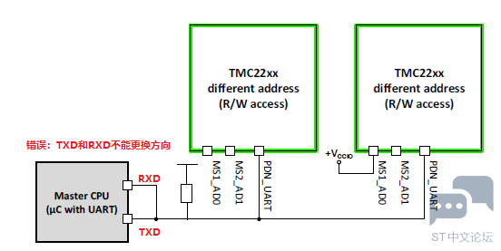

次日,继续分析自己目前的主要问题。决定确定一下是不是TMC驱动板的硬件有问题。我就用手边的USB转串口按照下面的电路图连接了TX和RX和TMC驱动板的PDN_UART通讯。是万用表测量接通之后,开始折腾。 双线接线图.png
<center><font color = yellow>图1:双线半双工通讯MCU接线图</font></center>
在发送正确的Read数据包(带CRC)后,是可以收到数据的。比如我发送05 00 00 48之后 我就会收到8个字节的回复。因此说明硬件没有问题。备注:为了防止目前模块的状态不处于UART状态,每次上电没都会先发送8个字节05 00 80 00 00 00 40 47将PDN_UART配置位UART总线。

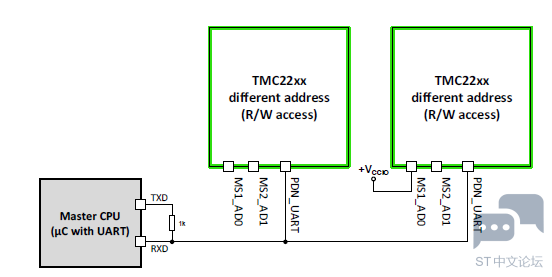

那么既然我的从机驱动模块是OK的,那就是我的主机的配置有问题。因为这次通讯我并没有用图1的接线,而是使用STM32的单线半双工模式,通讯就变成了MCU的TXD连接TMC驱动的PDN_UART。类似如下连接: 单线接线图.png
<center><font color = yellow>图2:单线半双工通讯MCU接线图</font></center> 因此我就怀疑是不是单线半双工通讯我没有用好?

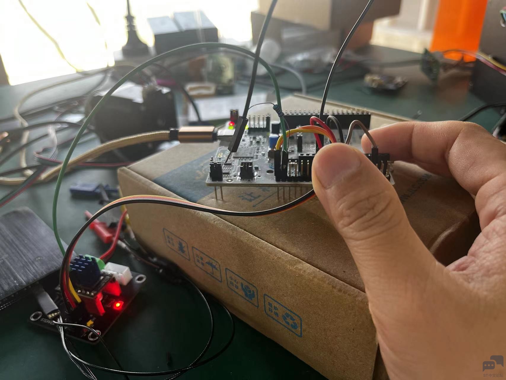

那我自然而然的就想到是不是内部上拉不行,我试一下外部上拉。说干就干。找来了一个直插的10K电阻,将其用杜邦线的接头上。连线方式非常的“有创意”,建议大家不要学习。 :sweat_smile: :sweat_smile: :sweat_smile:
<center><font color = yellow>图3:单线半双工通讯MCU接线图</font></center>
然后在软件里将上拉去掉。这时候再看示波器就正常了。然后在检查软件的输出,终于收到了回应。

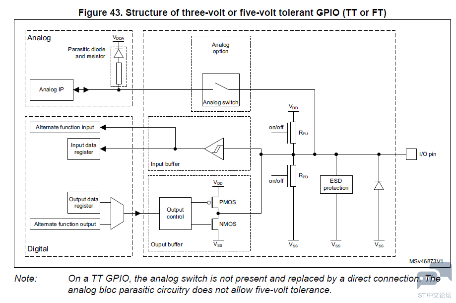

尽管我确认了需要外部上拉,但是我还是有一个疑问。请看GPIO的框图: GPIO框图.png
<center><font color = yellow>图4:GPIO框图</font></center>
可以看到无论输入还是输出其实如果配置为上拉那么信号不会因为方向而改变,那为什么内部上拉就不行呐?Rpu和外部电阻除了阻值不一样还有什么不一样?
这个问题目前仍然悬而未决。
