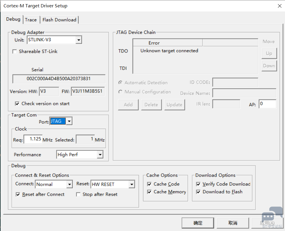

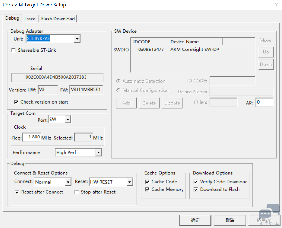

但是在我按照教程, 用 STM32CubeMX 生成了一个MDK Keil工程之后, 我写了一个自己的蓝牙应用, 却发现不能下载, 也不能调试, 会弹窗: Unknown CPU
  • 选择SW会弹窗: Unknown CPU 选择JTAG右边设备就是直接显示 Unknown Target Connected

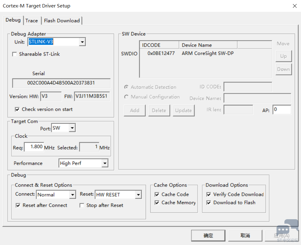

我打开设置, 用SW端口显示是能识别到芯片的

  1. 说选择 under Reset 的, 结果是新的弹窗: cannot halt the core 有说长按开发板 reset 键然后下载的, 没有用 还有很多各种解决办法, 现象可能类似或者相同, 但原因都不太一样

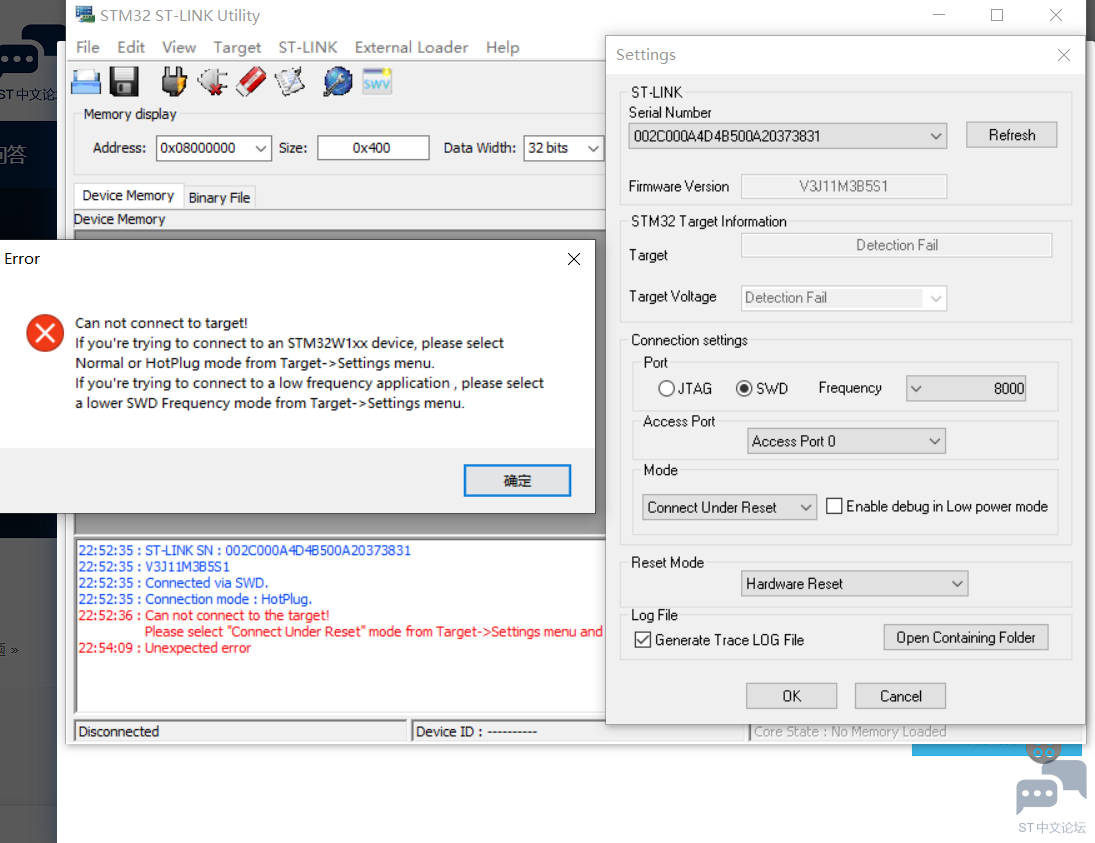

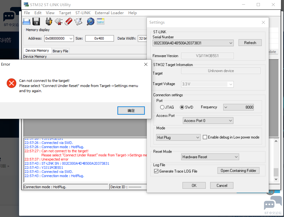

然后我又去试了下 STM32 ST-Link Utility, 更加离谱
Cannot connect to the target是每次必定会说的 选 Normal, Hotplug 的时候, 说: Please select "Connect Under Reset" 选 Connect Under Reset 它又说如果你是WBxx设备请选 Hotplug
这个 STM32 ST-Link Utility 我是第一次用, 也许有地方我操作不对 但我完全没有头绪, 为什么 MDK Keil 不能下载和调试???

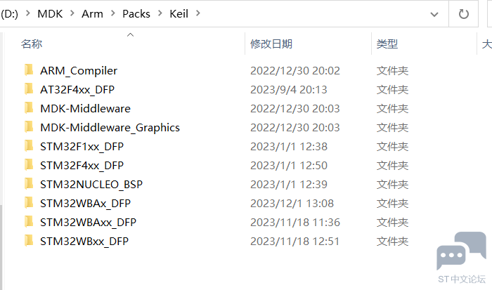

记得下载最新的固件包,另外到cube库目录utilities/pc_software目录下将你所用的KEIL打下补丁,具体目录在\STM32Cube_FW_WBA_V1.1.1\Utilities\PC_Software

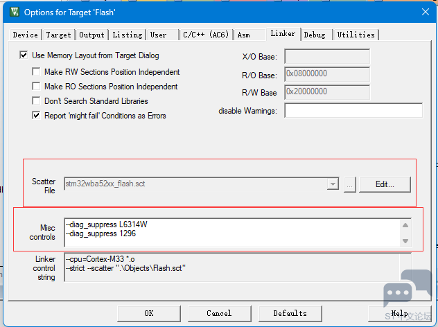

您好,您可以看看官方例程关于Linker的设置,我是直接复制了官方历程的Linker
B.O.S.S. or K.A 回答时间:2023-12-1 11:21:36
Teresa 发表于 2023-12-1 10:22
您好,您可以看看官方例程关于Linker的设置,我是直接复制了官方历程的Linker</p>
<p>!(data/attachment/foru ...
[md]你好, 我刚刚尝试了一下你的提议
我复制了你提供的图片中的参数, 也尝试了例程中的参数, 结果都是一样的 弹窗 Unknown CPU 我觉得这与例程没有关系, 即使我打开例程的MDK Keil工程然后下载例程, 会得到同样的弹窗

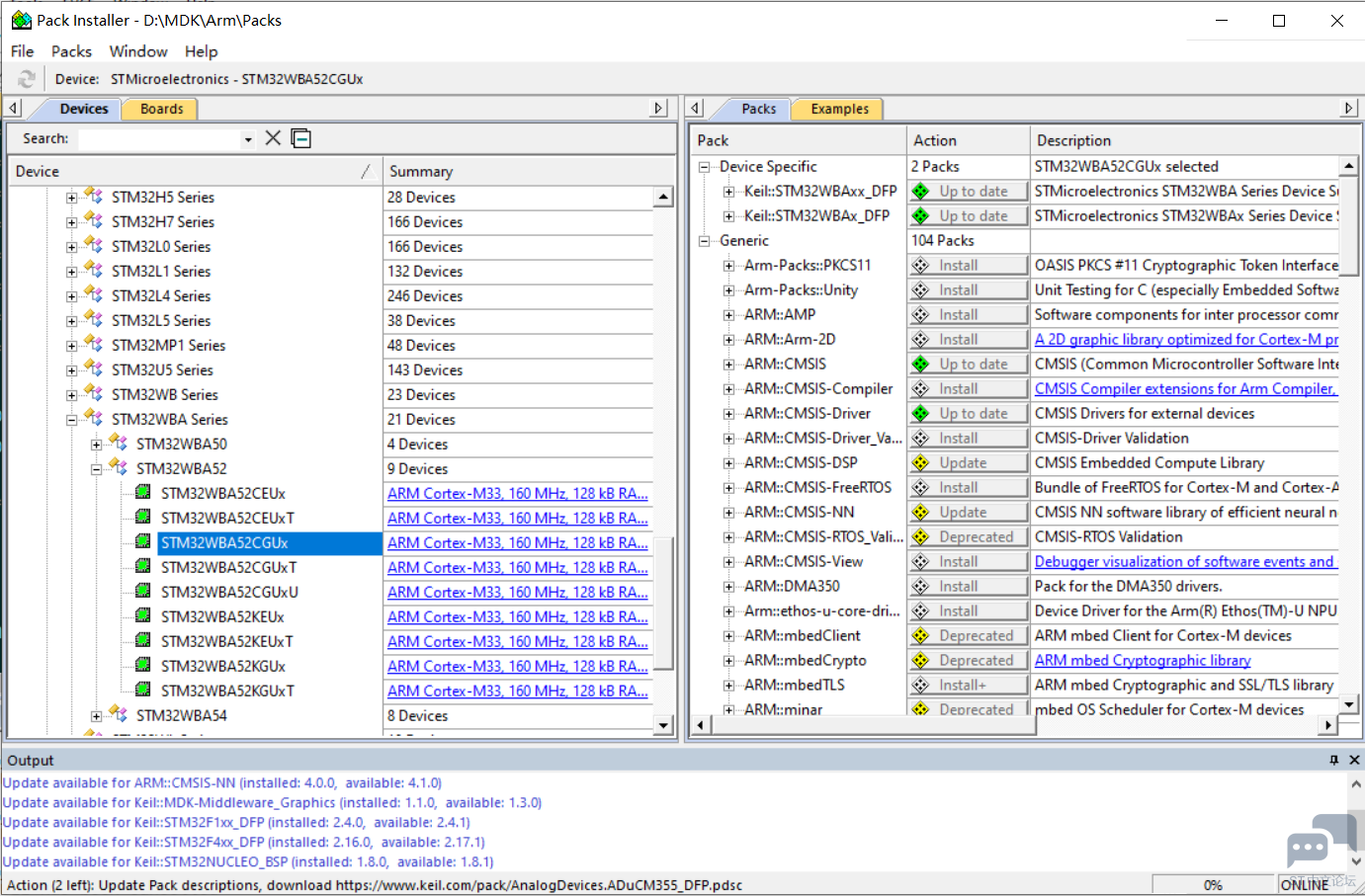

我之前打开CubeMX生成的MDK Keil工程时, 已经在Pack Installer下载了 DFP包
而我按照你的指引, 也安装了ST固件库中的DFP包 然后我关闭重新打开 Keil
结果还是弹窗 Unknown CPU
这是目前 Keil Packs 目录下的文件夹 STM32WBAxx_DFP 是我之前在Keil Pack Installer装的, 里面的文件夹是 1.2.1 STM32WBAx_DFP 是来自固件库的刚刚装的, 里面的文件夹是 1.0.1
