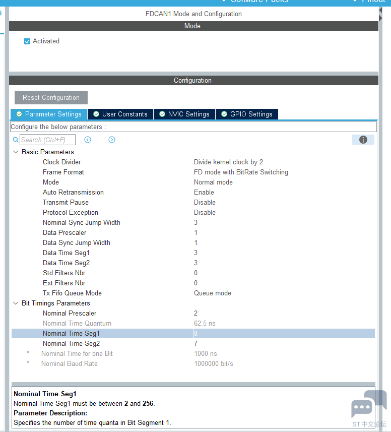

当我在初次使用CUBEMX配置CAN-FD接口的时候,对于参数的设置往往有些迷茫,因为尽管我知道位定时的要求但是ST的CAN-FD的要求或者说命名往往让人误解。但是如果了解之后,你应该就会游刃有余的掌握这些位定时参数的设置。
下图以STM32G0B1的位定时为例来说明一下:
图1:CUBEMX中的FDCAN配置
乍一看,你以为只有Bit Timing Parameters下面的才是和位定时相关的。但是CAN FD相关的位定时需要配置两部分的参数。下面我来详细说明一下。

三、STM32是如何配置位定时的
现在我们在经历了一番思维的历练之后,回到最基础的问题上STM32要如何设置位定时。 其实CUBEMX对于FD参数的配置稍微有点混乱,现在不妨按照我的说明来将参数分成3类。
第一组参数 Bsic Parameters:
序号 名称 取值范围 含义
1 Clock Divider 1/2/4/8…30 总时钟分频
2 Frmae Format Classic/FD/FD with BRS 帧格式
3 Mode 5种模式 工作模式
4 Auto Retransmission Disable/Enable 是否自动重发
5 Transmit Pause Disable/Enable 是否开启传输暂停机制
6 Protocol Exception Disable/Enable 是否开启协议异常处理
7 Std Filters Nbr 0~28 标准消息过滤器数据
8 Ext Filters Nbr 0~8 扩展消息过滤器数据
9 Tx Fifo Queue Mode FIFO/QUEUE 发送FIFO模式
第二组参数 Nominal Timing Parameters:
序号 名称 取值范围 含义
1 Nominal Prescaler 1~512 标称时序时钟分频
2 Nominal Time Seg1 2~256 TSEG1(N)
3 Nominal Time Seg2 2~128 TSEG2(N)
4 Nominal Sync Jump Width 1~128 SJW(N)
第三组参数 Data Timing Parameters:
序号 名称 取值范围 含义
1 Data Prescaler 1~32 数据时序时钟分频
2 Data Time Seg1 1~32 TSEG1(D)
3 Data Time Seg2 1~16 TSEG2(D)
4 Data Sync Jump Width 1~16 SJW(D)
基础参数我们暂时不讨论。这部分需要和CAN的时钟配置结合提供TQ。具体的计算没有什么需要特别强调的部分。
第二组参数和第三组参数分别涉及标称位定时参数和数据位定时参数的配置。我们在前面详细论述过。因为DATA的速率可能更高所以每一位占用的TQ数目可能要低于NOMINAL的参数。这两组的TSEG1的范围但与TSEG2的范围的两倍也可以理解。因为TSEG1包含了传播段和调整段1的参数。SJW的范围和TSEG2的一致。在前面的论述中(ISO11898-1/2015的要求)也有说明。 至此我们就大概讲解完了所有的参数配置相关的内容。
