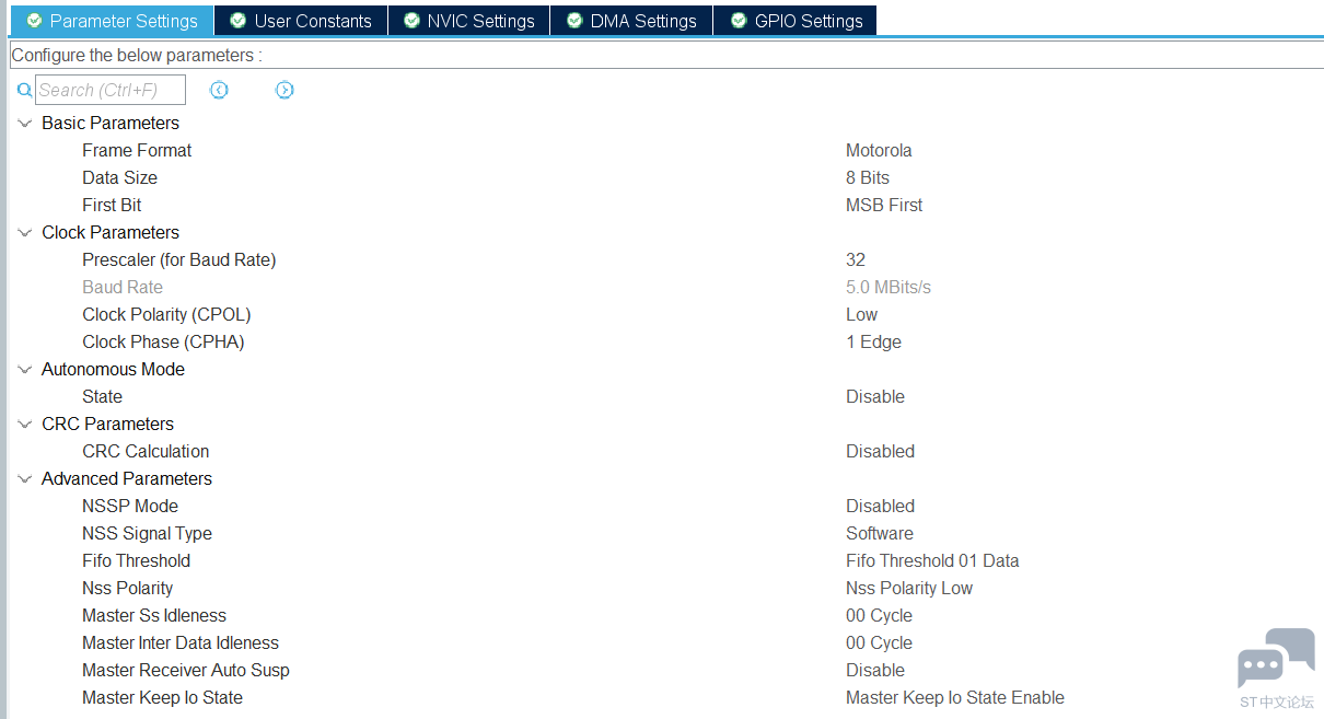

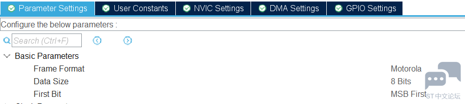

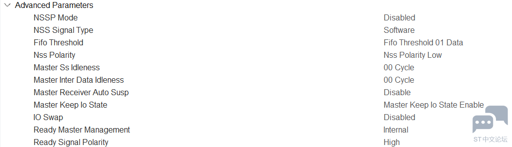

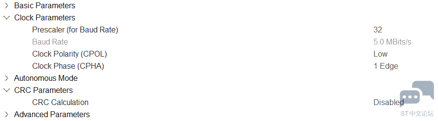

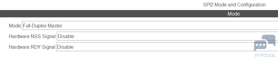

配置如下图几张图:

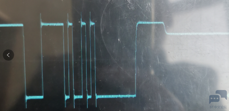

上面代码发送一个0xA5数据,但示波器抓到的波形和数据对不上。 如下为实测波形:
不知道是什么原因,请大佬分析下可能的原因?? 先谢谢啦!!
xmshao 回答时间:2023-12-14 15:12:50
你这输出跟程序安排的输出的确不是一码事。建议检查下最基本的SPI配置、管脚安排等
butterflyspring 回答时间:2023-12-14 16:07:17
这波形看起来不像SPI发出来的,倒像是串口的。
建议重新检查一下硬件和引脚。

jyl_518 回答时间:2023-12-14 16:16:52
butterflyspring 发表于 2023-12-14 16:07
这波形看起来不像SPI发出来的,倒像是串口的。</p>
<p>建议重新检查一下硬件和引脚。
跟官方一样的配置,对过了
