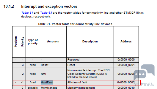

想请问下论坛的各位大佬们,stm32有一个HardFault硬件错误,这个是当发生内存溢出等错误时硬件自动跳转到HardFault地址吗,还是有其他机制呢?还有一个问题就是进入HardFault前或者后是否会把stm32的中断都关掉?请大佬们解惑,谢谢

你发的那张NVIC的中断优先级表其实已经讲解的很清楚了。HARDFAULT是一个很高优先级的中断。而且是不可屏蔽的。
当发生比方说非法的地址访问的时候,就会出发HardFault中断。你看到的陷入到了hardfault函数里面可以认为是进入了hardfault的ISR。因为hardfault的isr是loop的所以,除了reset和nmi之外的中断都不可能被响应。
