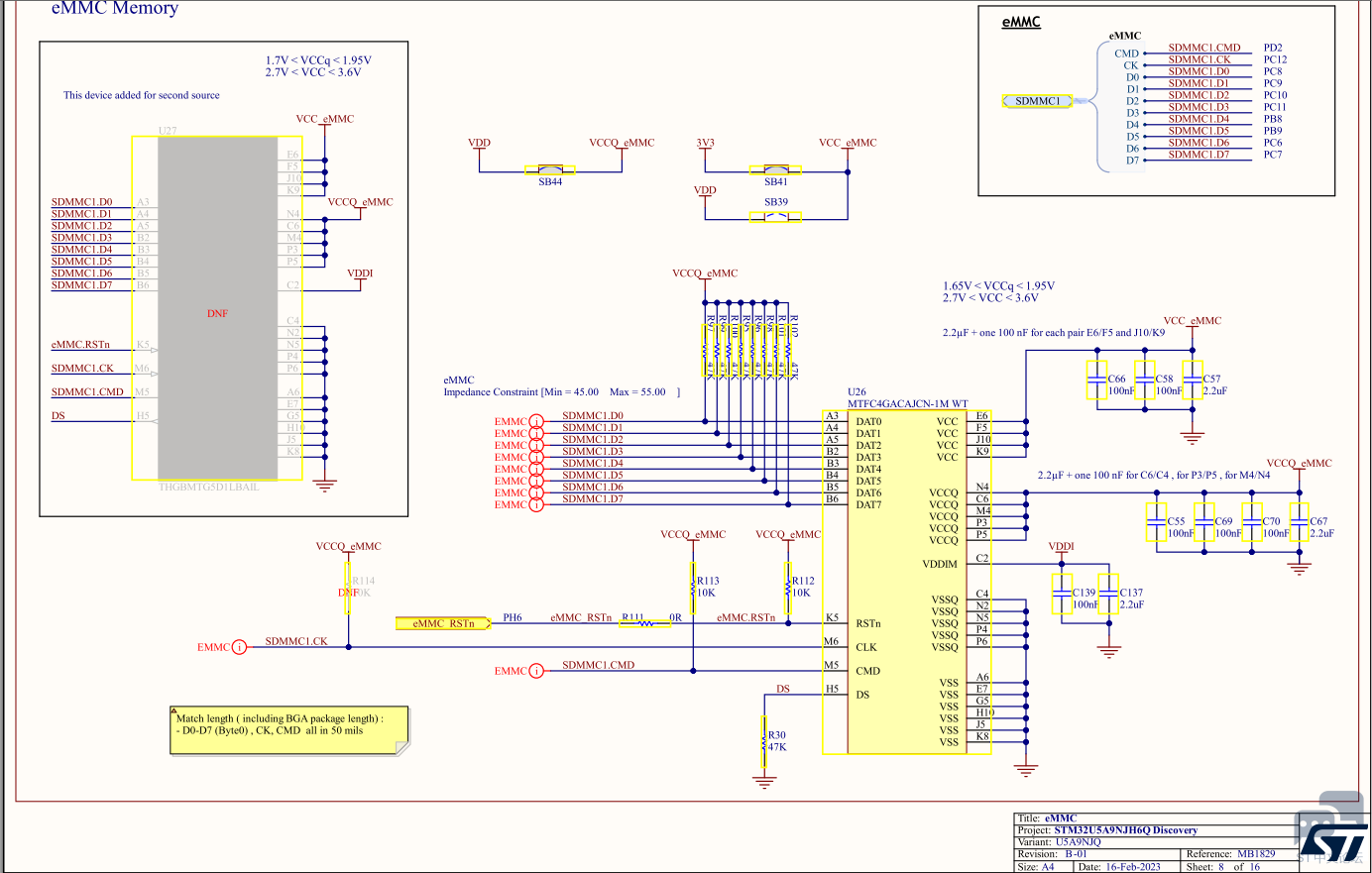

butterflyspring 回答时间:2023-12-18 11:22:49
楼主可以参考官方的例程来做。
软件可以在库里找 C:\Users\liusteve\STM32Cube\Repository\STM32Cube_FW_U5_V1.3.0\Projects\STM32U5x9J-DK\Examples\BSP\
硬件可以参考官方的原理图
