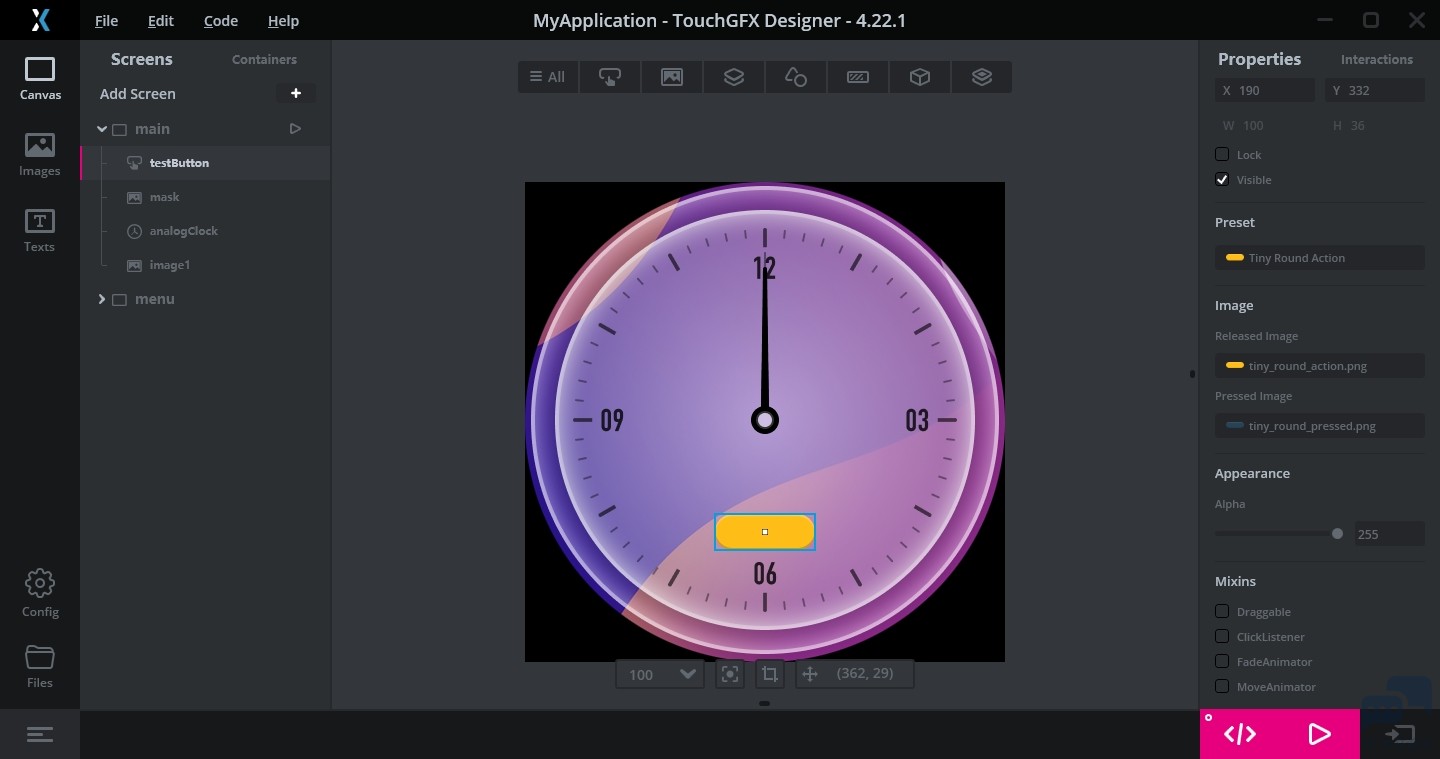

很多时候,我们的设计不只有一个界面,有一个丝滑的界面切换,能给使用者的体验带来大幅度提升,今天我们就来把我们上几期做的界面给联系到一起。 启动TouchGFX,新建一个按键。

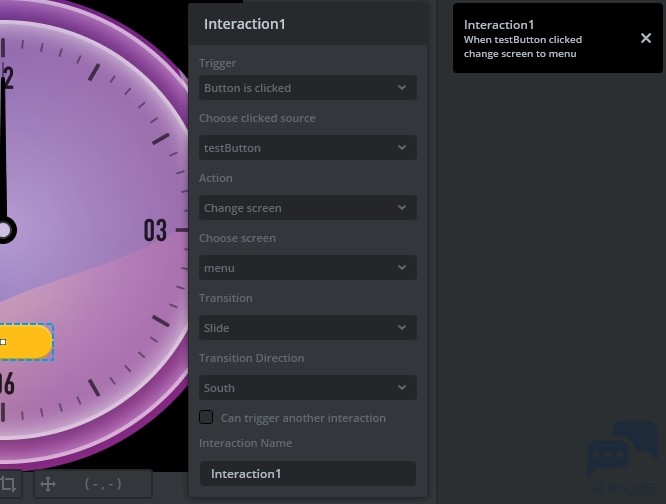

创建一个Interactions,配置如截图

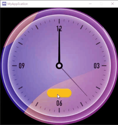

另一个界面也是同样操作,就是把动画效果方向改为South。 打开VS,仿真看看。

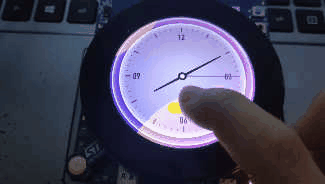

效果完美,把代码下载到单片机看看。
嗯?我的动画效果呢? 经过摸索发现是因为没配置动画缓存的原因 这个动画缓存并不能在STM32cubeMX里面直接进行配置,需要在代码里面设置。最直接的函数就是TouchGFXGeneratedHAL.cpp里面的

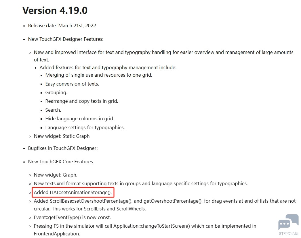

这里面的setFrameBufferStartAddresses第三个参数就是动画缓存。不过很蛋疼的一点就是这个文件是被STM32cubeMX进行管理的,你改动的代码,重新生成又没了。 针对这个问题,TouchGFX在4.19.0里面加入了HAL::setAnimationStorage()函数。

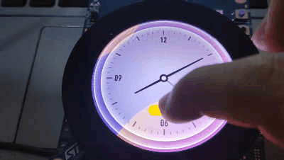

效果完美,收工。 |
