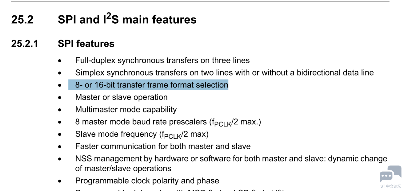

可以换个思路试试,将SPI的数据改为16位传输,这样DMA 的数据宽度就一致了。
