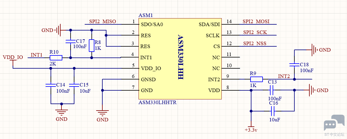

VL53L5CX无法使用

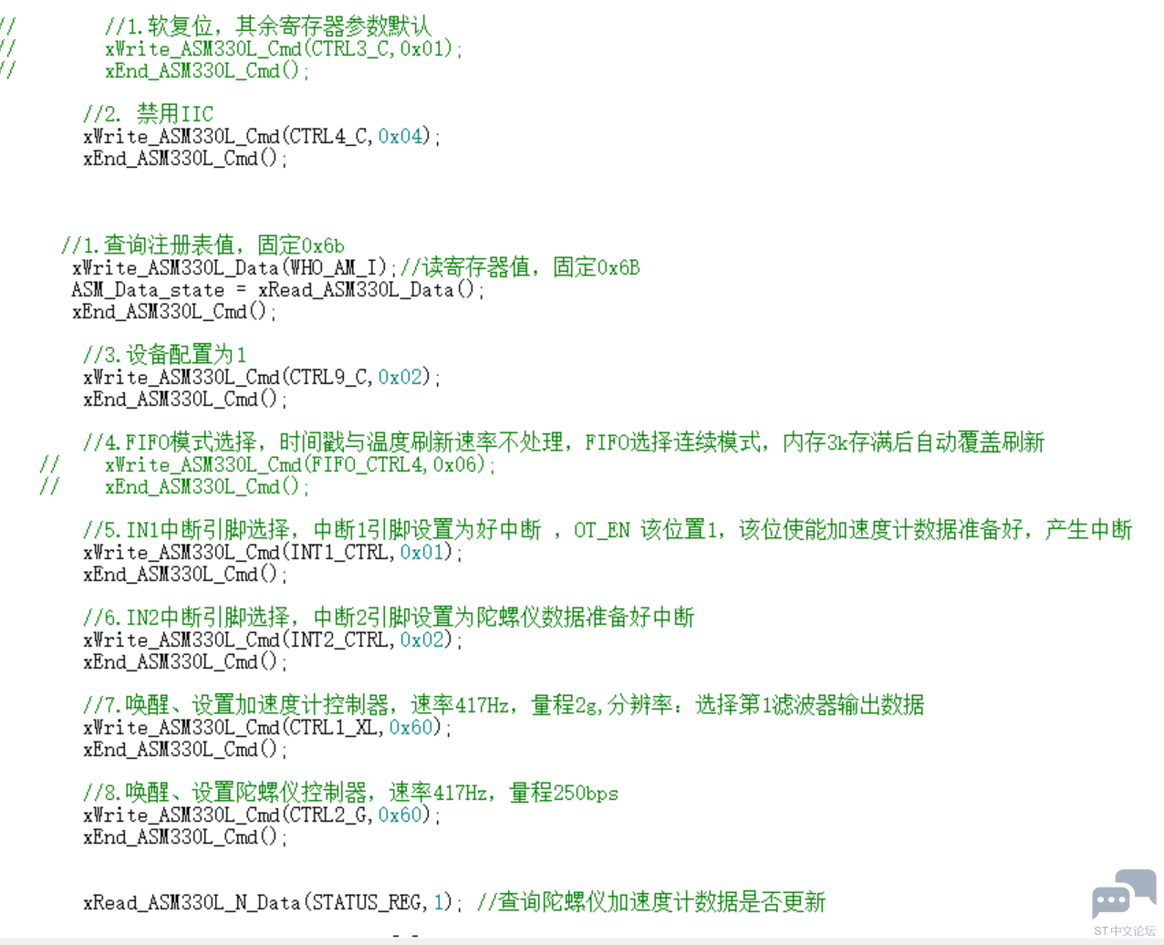

请问,寄存器写入正常吗?是否有在配置完寄存器后再读取出来,看看读出值与写入值是否一致。或者在初始化结束时,将所有寄存器值(寄存器地址:00H-7FH)dump出来。
另外,建议用逻辑分析仪抓一下SPI总线的信号。
VDDIO的供电是多少V?正常供电吗?
<br /> <br />
抓取了SPI的数据,发现是对的。现在是不管如何写入和查询任意数据,一直返回0,VDDIO供电是3.3V
<br /> <br />
VDDIO电压是3.3V,抓取了SPI的数据,数据均正确。现在是不管发送和查询任意寄存器数值,均返回0
