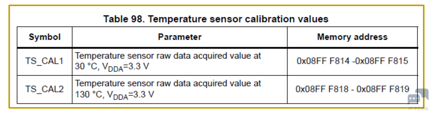

经 Datasheet 查询,两个温度传感器校准值 TS_CAL1 和 TS_CAL2 的地址分别为 0x08FF F814-0x08FF F815 和 0x08FF F818-0x08FF F819。& v" ]  T. t9 Z4 o+ A# }
+ O( z* e/ L7 [9 K
* J4 x  M) O) i, F  a) r

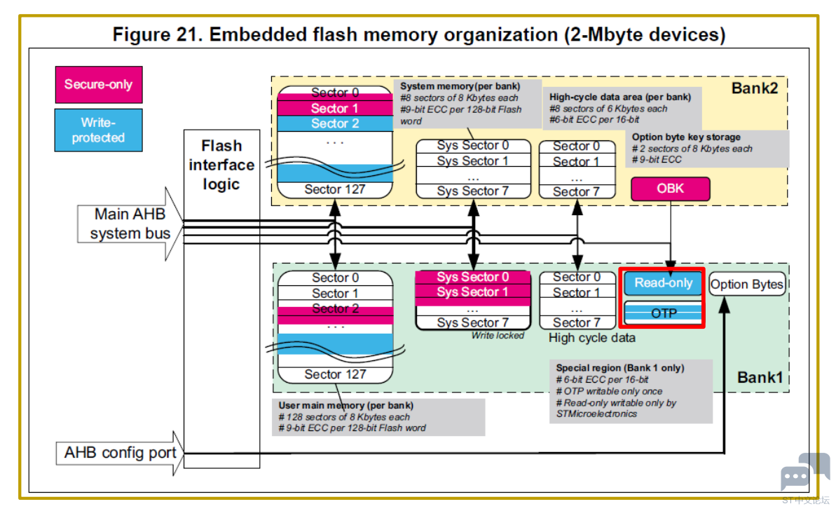

3 n" I" e# b+ y# ]. a根据下表,可以知道 TS_CAL1 和 TS_CAL2 是属于 Read-only 区域的,而 Read-only 区域是通过 AHB system bus 访问的。& w9 B7 a  L$ P5 n7 I4 V$ V1 z* f
& Y( I" Z5 E1 Z( F

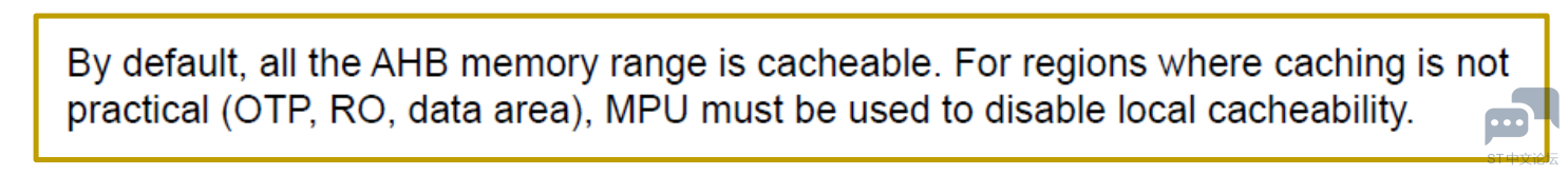

" g4 c+ p, r) ^- I! i8 |+ u& h根据参考手册的描述,所有的 AHB memory 默认都是 cacheable 的,对于无法实现缓存的区域(OTP、RO、data area),必须使用 MPU 来禁用本地缓存。
  g1 _# f4 f$ z; ?+ _- [1 H) I9 F, ^
% o5 Y  v, Z; W) o
5 d9 r. O3 k* ~# Q" Q4 {也就是说,不仅是 TS_CAL1 和 TS_CAL2,其实整个 OTP、RO(Table 39)、data area区域的访问都无法经过 Cache,需要使用 MPU 将其配置为 none-cacheable 属性。6 a, b* {$ L/ {& u

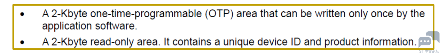

既然知道了问题所在,那剩下的问题就是确定 OPT、RO、data area 各个区域的地址,data area 是由用户选项字节配置的可进行 100k 次擦除的区域,用于存储用户掉电不丢失的数据,需要根据实际的配置去设置 MPU 区域。剩下的就是 OPT 和 RO 区域,在 STM32H563 中,分别有 2K byte。2 C! a3 V! I2 r  Y( g) Q
2 O2 j; v$ [  D- ?' b' h
微信图片_20240229160614.png 5 a5 w0 ~2 q- F: S+ }7 H9 ^

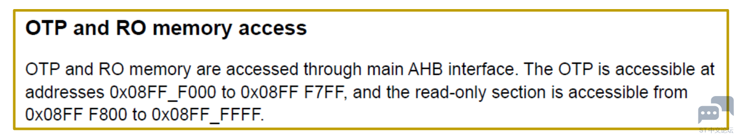

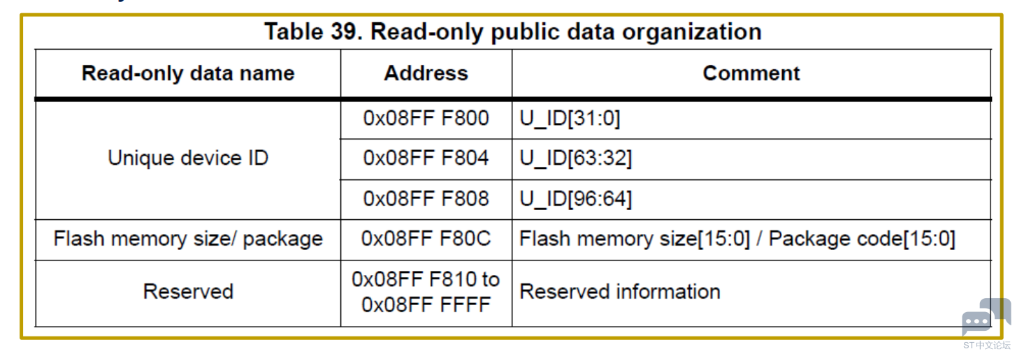

( N4 C' c, `& U7 A% S9 ~7 f% cOTP 的地址为[0x08FF F000-0x08FF F7FF]和 RO 的地址为[0x08FF F800-0x08FF FFFF],两个地址其实是连续的。
9 D% I3 Q8 O+ J) [

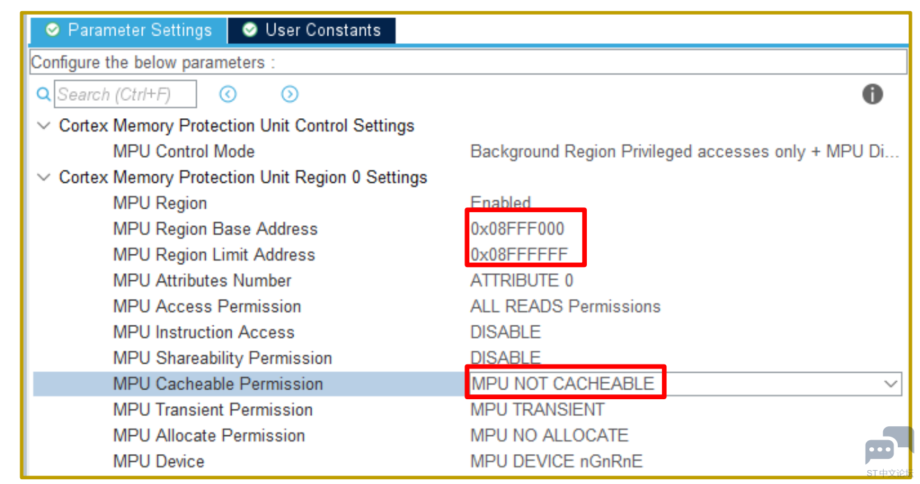

经上述分析后,我们只需要把[0x08FF F000-0x08FF FFFF]这段地址区域设置为 none cacheable,通过 CubeMX 进行配置。
6 s% E( {( ~; L: r& L  z2 D! q& D+ S% M3 u
微信图片_20240229160620.png , e  H6 k3 E! B' O! _0 N
! d, Q: Y7 \2 ?' X& ~
