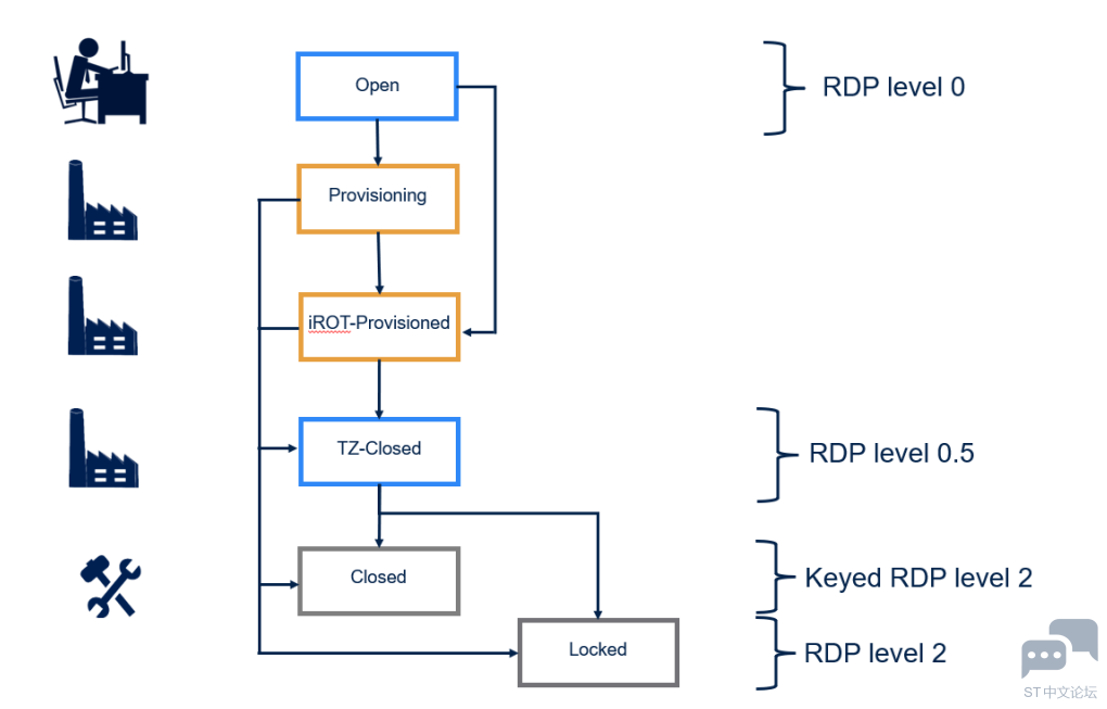

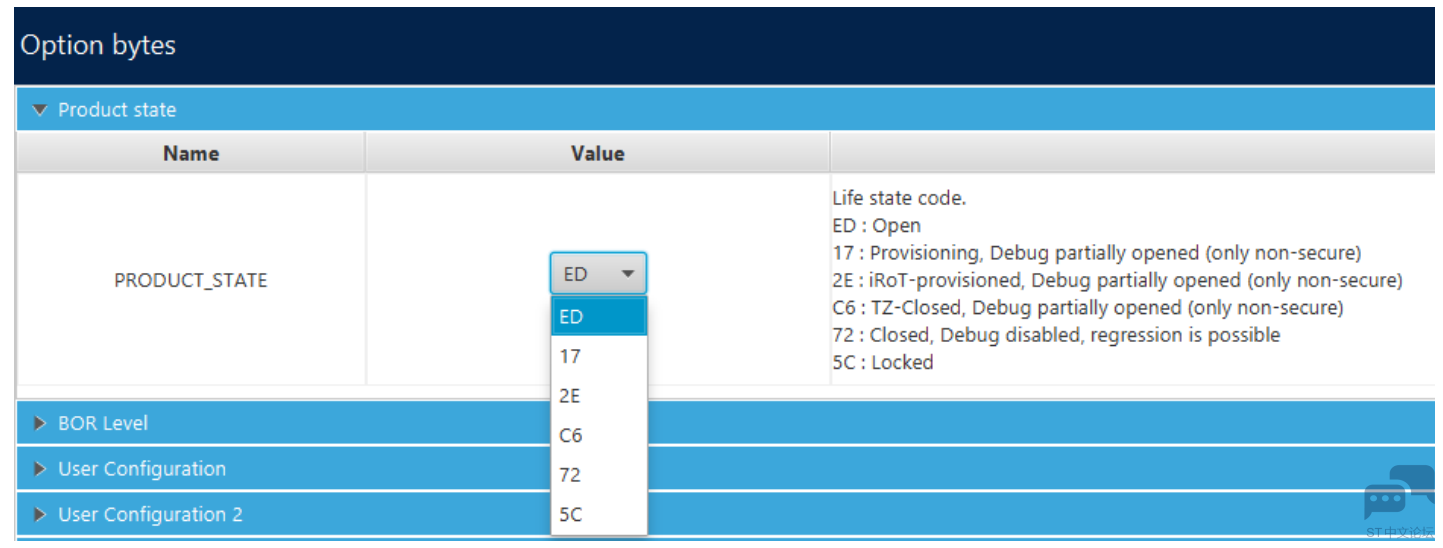

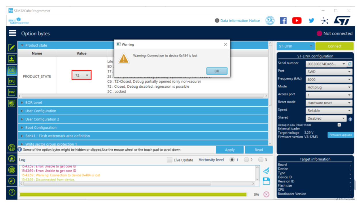

如上图所示,product state 有如下状态 :
' A# k; \: S6 y& ^% {
6 l3 Y: d( I, M9 d/ `6 h
Open(0xED) : 完全 open 状态,相当于以前的 RDP0。- x2 E( O5 L! K% Q. R& k; O' r
6 a2 W* x1 |4 _+ V5 H
Provisioning(0x17) : 此状态是专门用来做预配置的。 9 x2 _. ]% w: E, Y5 y
+ J0 Y+ V; |$ m) X4 [2 I' x2 q
iROT-Provisioned(0x2E) : 用于 STiROT 或 OEMiROT。
; c; J7 a' p% F( A
& y2 q$ s( a, ~) e/ k
TZ-Closed(0xC6): Secure 区域关闭, 相当于 RDP0.5(仅在 TZEN=0xB4 时有效)。 3 B. B, A1 x4 s& K3 F
: o7 C7 X) f6 r2 W" E8 b8 CClosed(0x72): S 和 NS 区域均受到保护,这点有些类似于 RDP1,此时调试口没法对其直接访问,但可通 过 DA 打开调试口或回退,这一点有点类似于 STM32U5 上的可带密码回退的 RDP2。
& g* M* e0 f0 t6 [% H9 K5 d# g4 s, }% V& j' I9 b/ i- u
Locked(0x5C): 完全关闭芯片的外部访问,相当于以往 STM32 芯片的 RDP2 保护等级。
+ b6 p6 u8 t6 n- z( K' ?7 l5 Q: M$ f, p. C/ U) u
整体如下图所示:
% j1 U% w- c$ P$ M) ~$ S
/ i6 \; U7 `' B1 g: d 微信图片_20240229165313.png 4 t7 Y7 l9 h9 \0 ^& p: y

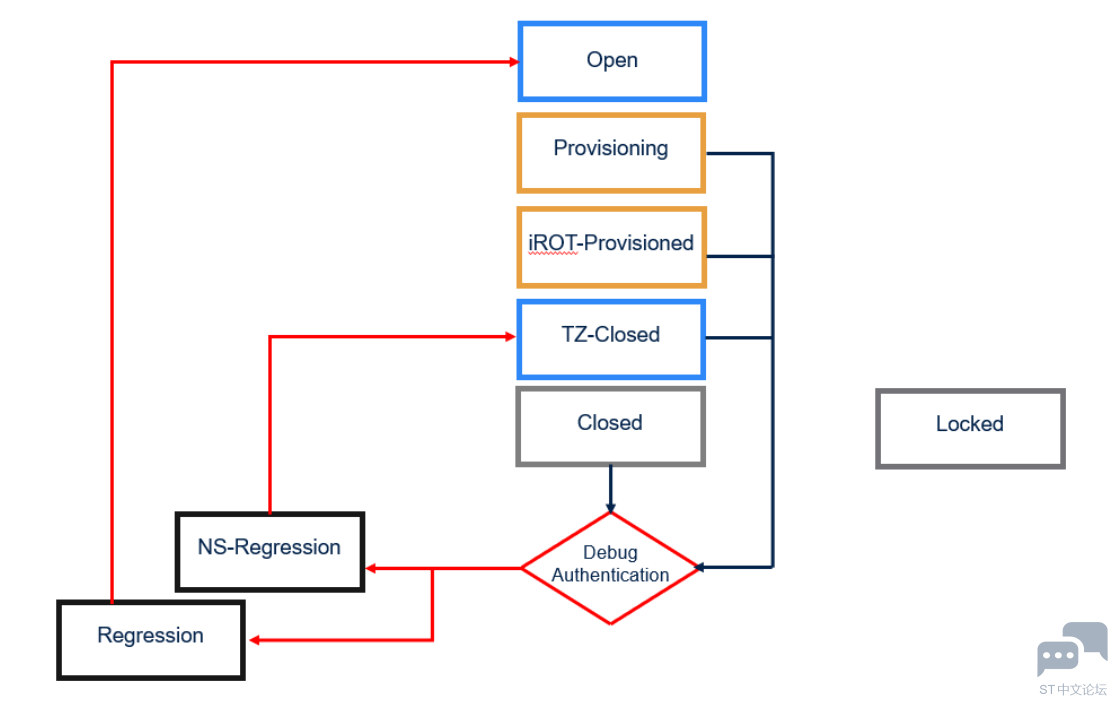

其状态切换如下图所示 :! g* U: S. `$ ~1 o
& X! K' d; t; P  b; x
+ g1 b5 H* T: S: i8 Q1 t' z" M
. j$ d. H( [0 `
如上图所示,product state 从 open->provisioning->iROT-Provisioned->TZ-Closed->Closed 如此从左到右是可切换的,但是,要从右到左如此回退,则必须要经过 DA[Debug Authentication]过程。如上图所示,经过 DA 后,要么完全回退到 Open 状态,要么部分回退到 TZ-Closed 状态。- Y9 r5 z# B# W$ ?& U3 T% |' r/ m( e
* k" X6 j, P# z1 {+ h, z9 |- b
所谓的 DA,就是通过向芯片提供证书(STM32H503 是提供密码),通过芯片的身份认证后,允许向 芯片发起 product state 状态回退,或者重新打开调试口请求(仅当 TZEN=0xB4 时)。$ R, q$ T% G, e
/ c* u4 r6 _% c4 T* x( K1 W! F由于新的 product state 和 DA 的引入,所有 STM32H5 开发者都必须掌握 DA 的用法。因此,本 文档针对 STM32H5 初学者,演示当 TZEN=0xB4 时, 使用证书来完成 DA 过程。# S6 m2 J8 `% C

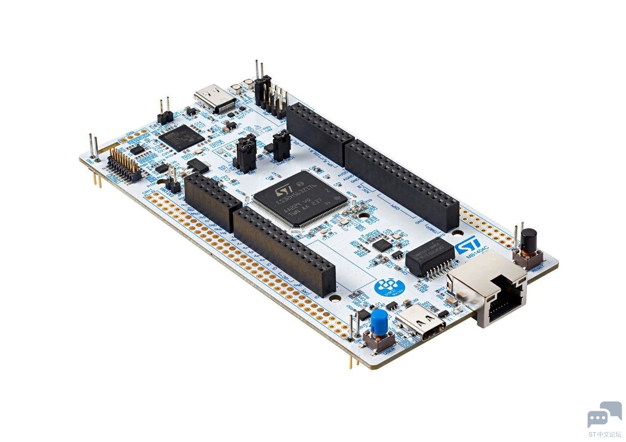

开发板 : NUCLEO-H563ZI

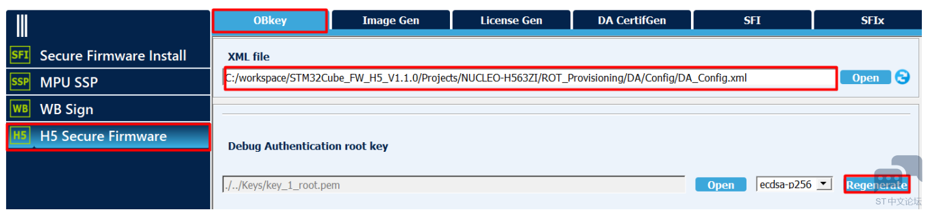

! C: P6 P' r( A& O3.1. 重新生成密钥对打开 TPC(TrustedPackageCreator)工具 . \- U7 X6 |% m& a. W' _1 n
0 T: w- W. \7 a: s3 V
微信图片_20240229165302.png 0 Y" ]( u/ i4 z* c( U# \
5 h9 T4 b; u& G+ L
在 xml file 处,导入 DA_Config.xml 文件 :- V8 o- h  g2 J( L2 X' ~
C:/workspace/STM32Cube_FW_H5_V1.1.0/Projects/NUCLEO-H563ZI/ROT_Provisioning/DA/Config/DA_Config.xml% U3 {- Z$ r, C3 }  b

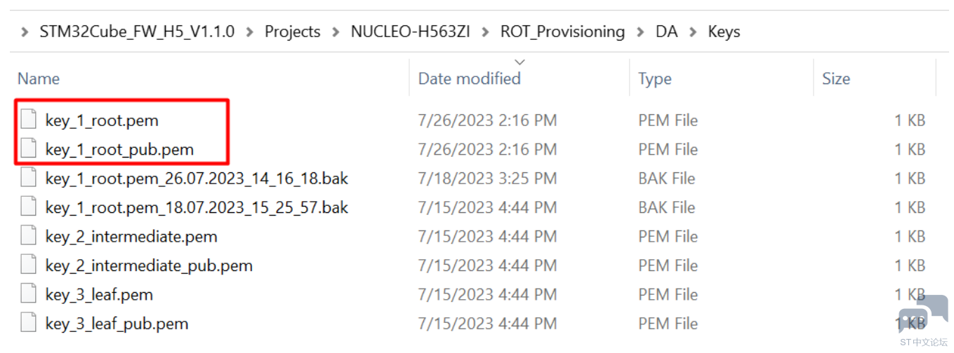

如上图,在导入 DA_Config.xml 文件后,点击 Regenerate 按键后,将在 Keys 目录下重新生成公钥私钥对 :% q  j1 h, Z& T; |; m( y
% @* f0 l7 |9 s4 i 微信图片_20240229165259.png % x' ?# S+ d+ x: @4 z7 r, p* K4 ~
  i' ^/ ?( p3 M) U' Z
这组密钥对就是接下来需要使用到的密钥对了。0 ]4 f) v5 F" n* y2 |# ]
其中 :& ~. a( W6 X, \2 [+ F! Y
Key_1_root.pem 为私钥" Q. {! T: O# I, w) k: j; |9 @
Key_1_root_pub.pem 为公钥% P) U7 Y$ N; E- ]0 b  f" c, M9 Q, a

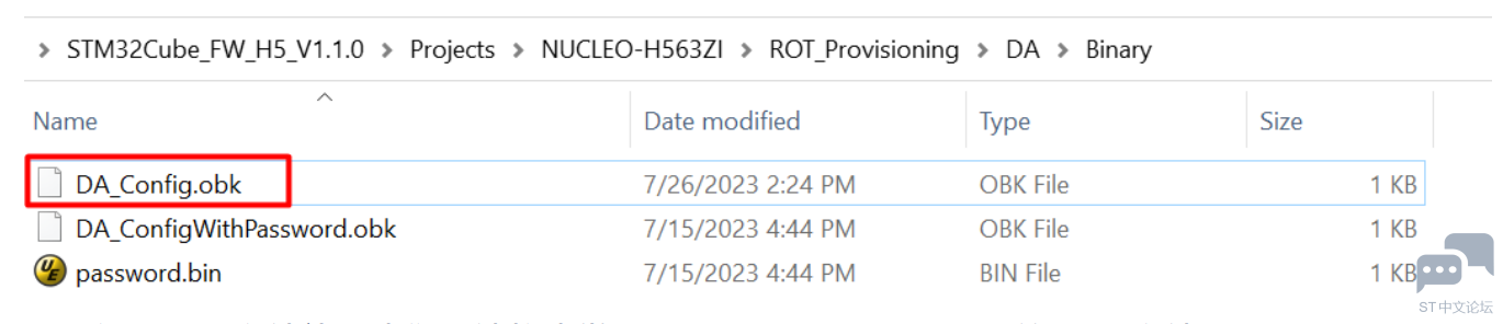

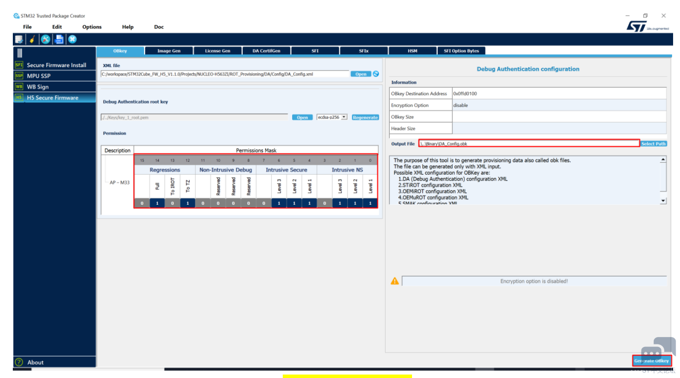

3.2. 生成 DA OBK 文件7 [! f( G: Y/ ^! v1 S" e6 F
接下我们将创建 DA 的 obk 文件 :# w. _  h; [5 q- s9 n' P/ p( ?
# C! D( h! B# R- k' g! L
微信图片_20240229165245.png 6 y7 H# k" X- u7 f: R$ \7 f
1 O7 {( A: a& b" M8 l6 K如上图所示,继续在 TPC 工具中,在 Permission Mask 下,激活允许的操作许可,被激活的就是 DA 认证通过后,允许的操作. 然后在 Output File 处选择输出文件。我们使用默认即可。然后点击 Generate OBKey 按键,则在 Binary 目录下生成 DA_Config.obk 文件 :
. [7 ~* o1 I- y* I( i  Y/ f( G9 x7 c+ `% ~  C5 M
$ T3 D- V4 D6 `7 ^! j8 t3 s! R3 @$ U5 V
这个 obk 文件就是我们后续将来做 DA 预配置(provisioning)的 obk 文件了。. U8 [/ j4 A* w0 A1 S+ Z+ S# M

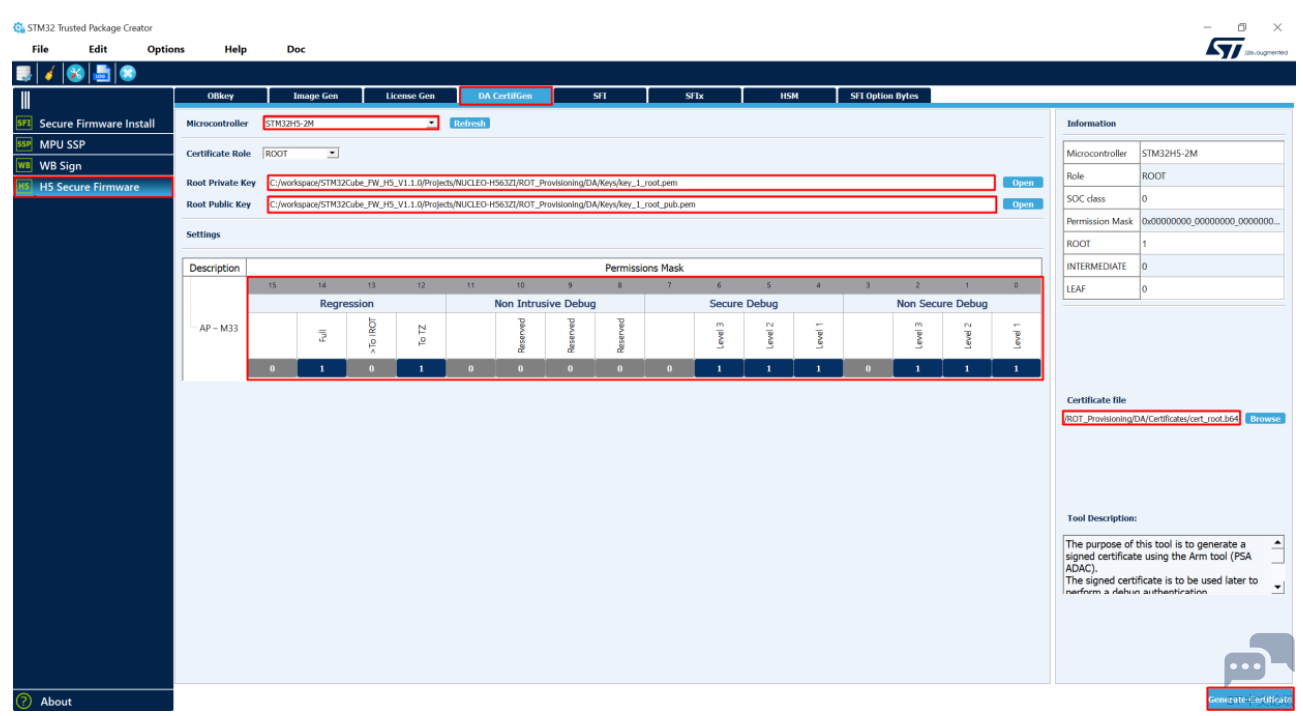

如上图所示,在 Microcontroller 处选择 STM32H5-2M,在 Root Private Key 处我们选择之前生成的私钥文件 : C:/workspace/STM32Cube_FW_H5_V1.1.0/Projects/NUCLEO-H563ZI/ROT_Provisioning/DA/Keys/key_1_root.pem' h; W' n" p& [; u' C: x
' o2 Z! d% Q/ e5 d  B- L" Y
- P( V2 U* h& B% e, y9 u+ C
而在Root Public Key处则选择之前生成的公钥文件:C:/workspace/STM32Cube_FW_H5 _V1.1.0/Projects/NUCLEO-H563ZI/ROT_Provisioning/DA/Keys/key_1_root_pub.pem
; ^4 ?0 O/ k" q* R
7 `+ A$ n) K4 M! ~; x
然后在 Permission Mask 处选择此证书所允许的操作许可。我们将 Full 回退 to TZ,以及Secure/Non Secure 下的 Level 1~3 的 Debug 权限许可全部打开。
1 q: A" I) X' W, P* N) L0 k# b" Q- X' Z' U

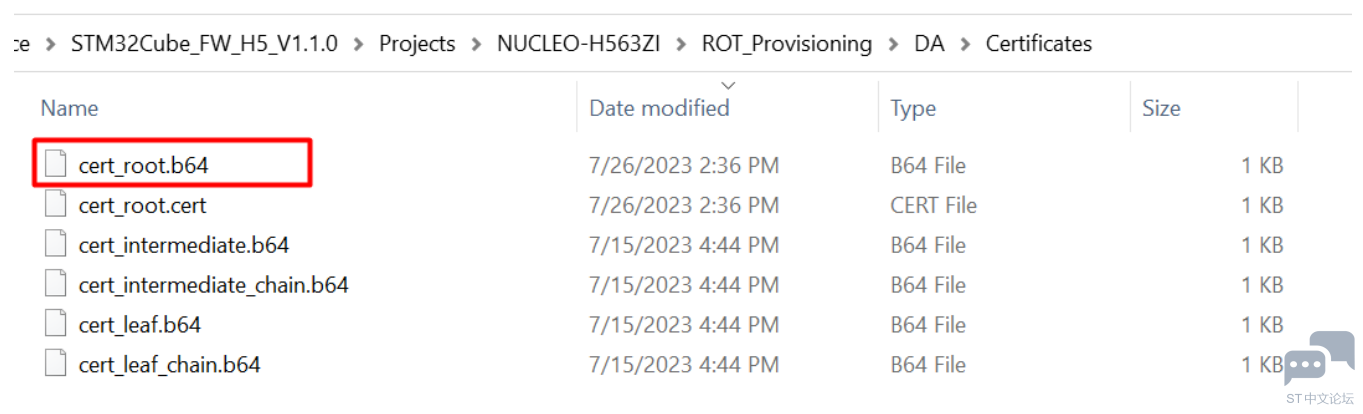

在 Certificate file 处选择输出文件,我们选择C:/workspace/STM32Cube_FW_H5_V1.1.0/Projects/NUCLEOH563ZI/ROT_Provisioning/DA/Certificates/cert_root.b64
. v+ V1 J3 v0 n6 W" ^) @即在 Certificates 目录下生成 cert_root.b64 文件,最后再点击右下角的 Generate Certificate 按键,最终在 Certificates 生成了 cert_root.b64 文件。0 ^+ D; u) Y* h* }  o% E7 c6 d
0 H0 Z; \: q+ o# v* e% n( N. g* ` 微信图片_20240229165233.png 9 s/ x8 C) g" b$ ?) m
0 B! ~7 B0 ]0 W6 T$ U& T; j2 P( [6 k" q
如上图所示,在 Certificates 目录下将同时生成两个文件 : cert_root.b64, cert_root.cert。5 f9 B$ W4 z/ H$ n2 S: \
其中 cert_root.b64 就是我们需要的证书文件了,它就是根证书。它将在后续步骤中进行 DA 时将会用到。而另一个生成的文件 cert_root.cert,我们并未用到它。

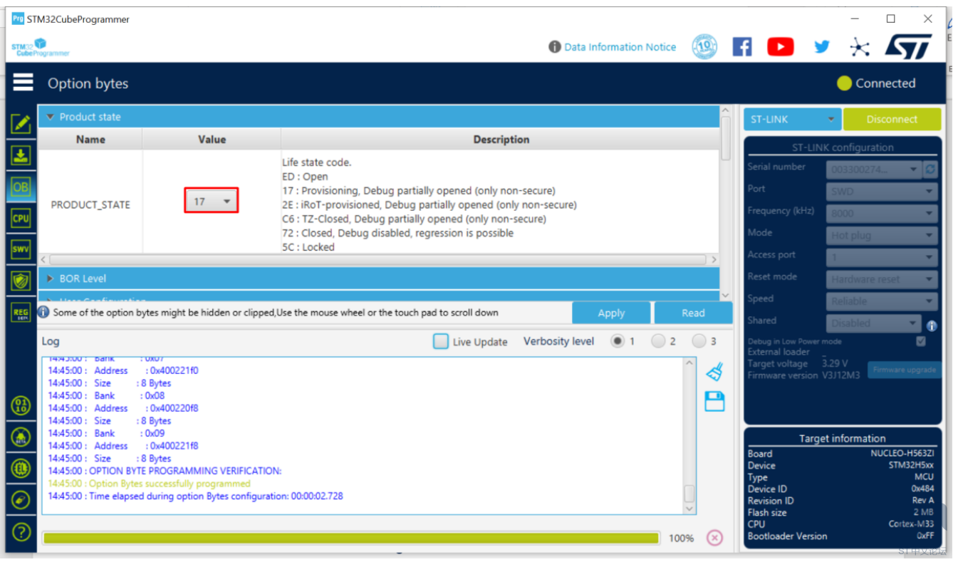

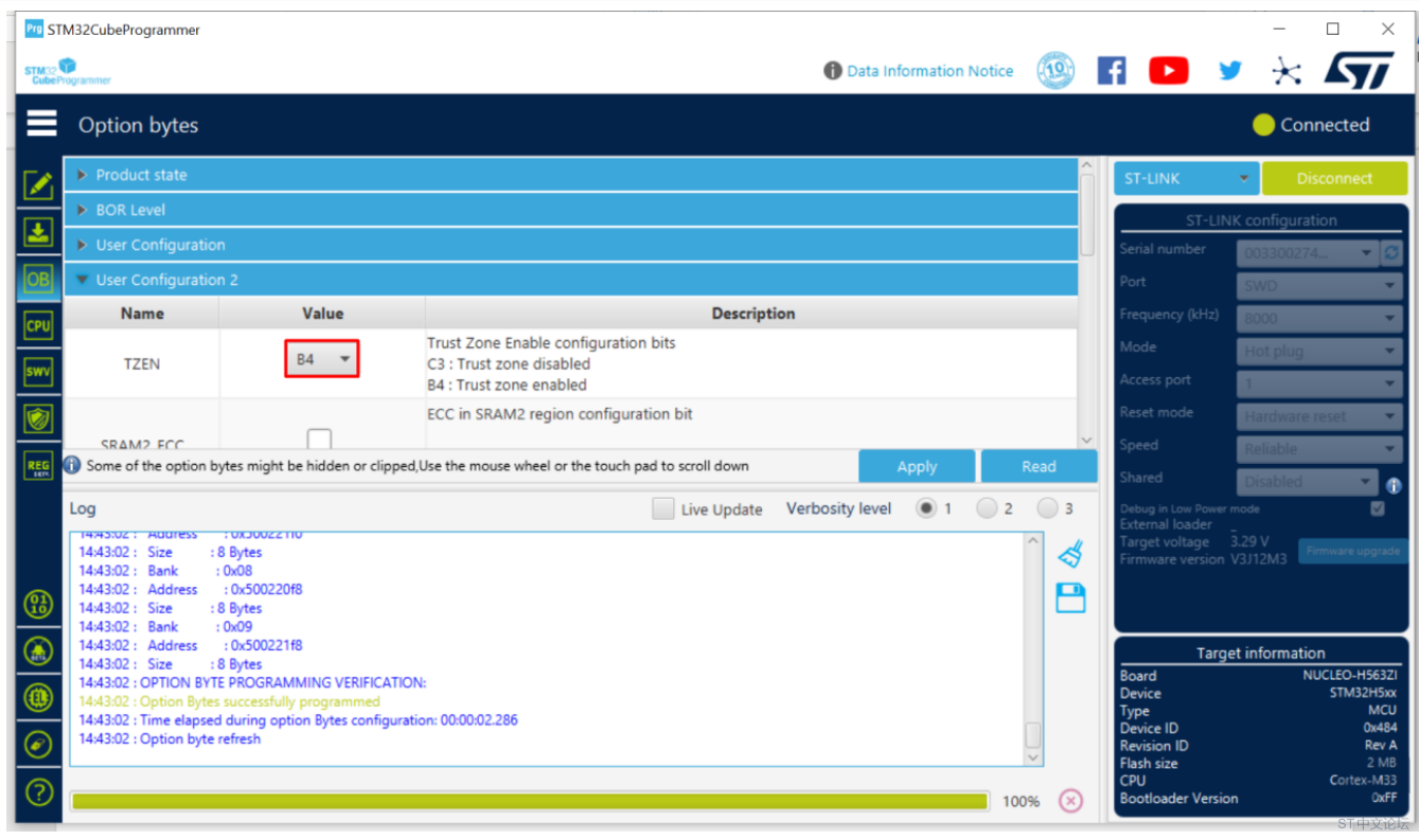

# L3 N( y: |3 A, L  \3.4. DA 预配置 (provisioning), K1 S. T9 x% U

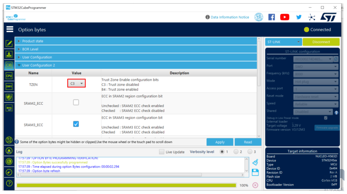

接下来我们将做 DA 预配置,在此之前我们确保使能 Trust Zone 功能,即 TZEN=0xB4。
! S% }+ K, O2 f' j: v* z
$ I8 V$ q+ y, O5 K4 K/ F 微信图片_20240229165229.png 0 m0 [8 U: w) Q
) Q) K/ B, B6 Q! t$ N  u

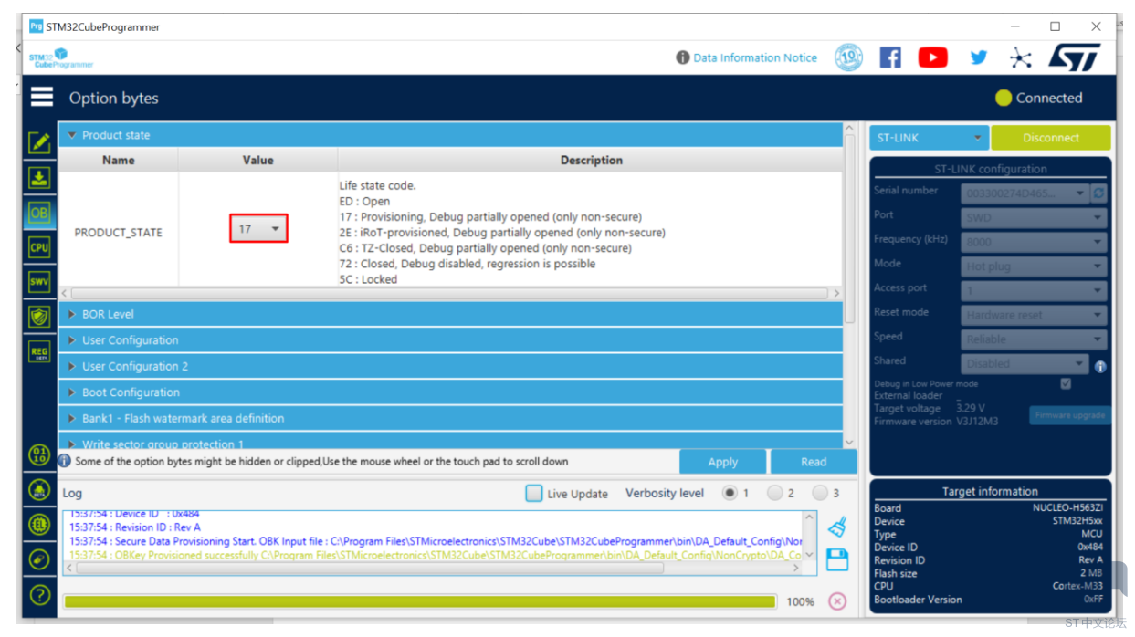

如上图所示,使用 STM32CubeProgrammer 连接芯片,并将 TrustZone 打开。2 {  p- H$ t$ p& Y2 F/ U$ P3 r  S. [/ l
然后将 Product State 切换到 Provisioning 状态 :( g. I' D7 X" ^4 F+ p6 y' M
& }: y2 X4 a! D+ [/ n
微信图片_20240229165226.png : G; z' L3 p# N, r' a

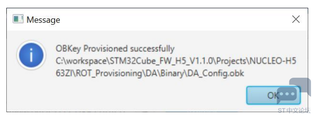

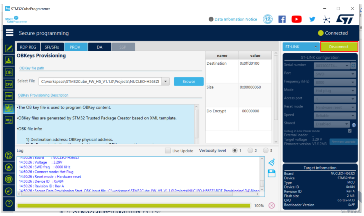

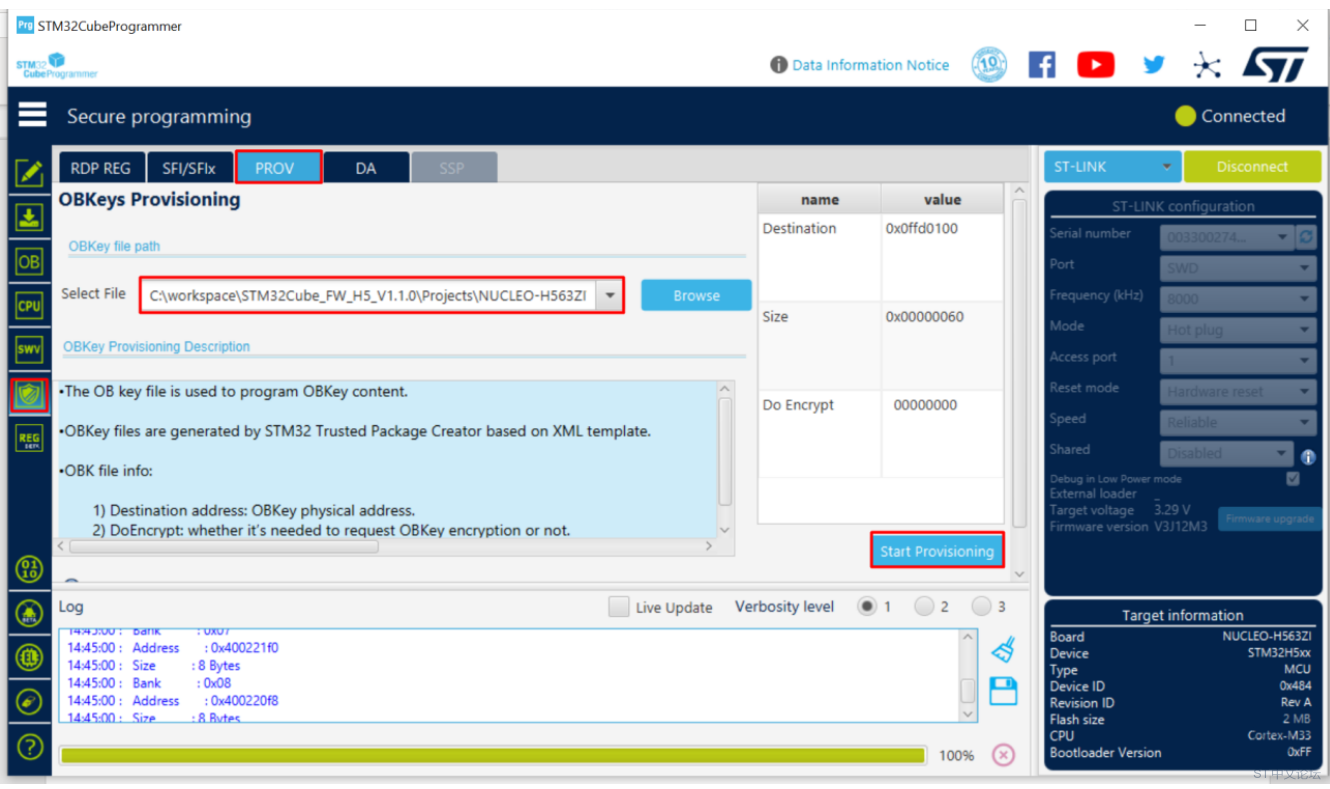

接下来正式做 DA 预配置…5 \# S  {! _7 _$ d& t' H
. B8 n- K4 Z, A5 R' f& J" d' ?5 p
5 z  V1 d" E) i1 l6 A) O7 `0 y6 M2 s
如上图所示,在 STM32CubeProgrammer 左边选择盾牌图标,然后在上方选项卡处选择PROV,接着在 OBKey file path 处选择之前生成的 DA_Config.obk 文件 :6 U' j' l8 R9 j( V1 j: j, Z: j
2 t  ?$ `" j) y, T0 w1 A
C:\workspace\STM32Cube_FW_H5_V1.1.0\Projects\NUCLEO-H563ZI\ROT_Provisioning\DA\Binary\ DA_Config.obk
5 z2 S/ ^  Y( V/ v5 v1 v. ]! c0 H& m6 D( c
, Z3 x* t' i  P! f
最后点击 Start Provisioning 按键…
8 ^$ i7 T7 V. j
4 z/ C2 e- o1 F- S2 _" _ 微信图片_20240229165219.png
0 O% a# o, ^# ~: l
2 t2 Y: v! n- j成功时,将弹出消息提示成功。此时表示,DA obk 文件已经预配置到芯片内部并且已经成功了。然后断开 STM32CubeProgrammer 的连接…6 B" K& U8 \$ X; _4 `1 k# R5 b
( J2 D4 e! k# e
微信图片_20240229165211.png 6 R  d3 P3 v% N" V! d
) G6 u1 f- I* c& A6 H4 A# G
如上图所示,点击 Disconnect 按键,确保 STM32CubeProgrammer 已经断开连接。接下来我们将尝试用证书做 DA 回退… : N* P0 {* Z; o) h) ?

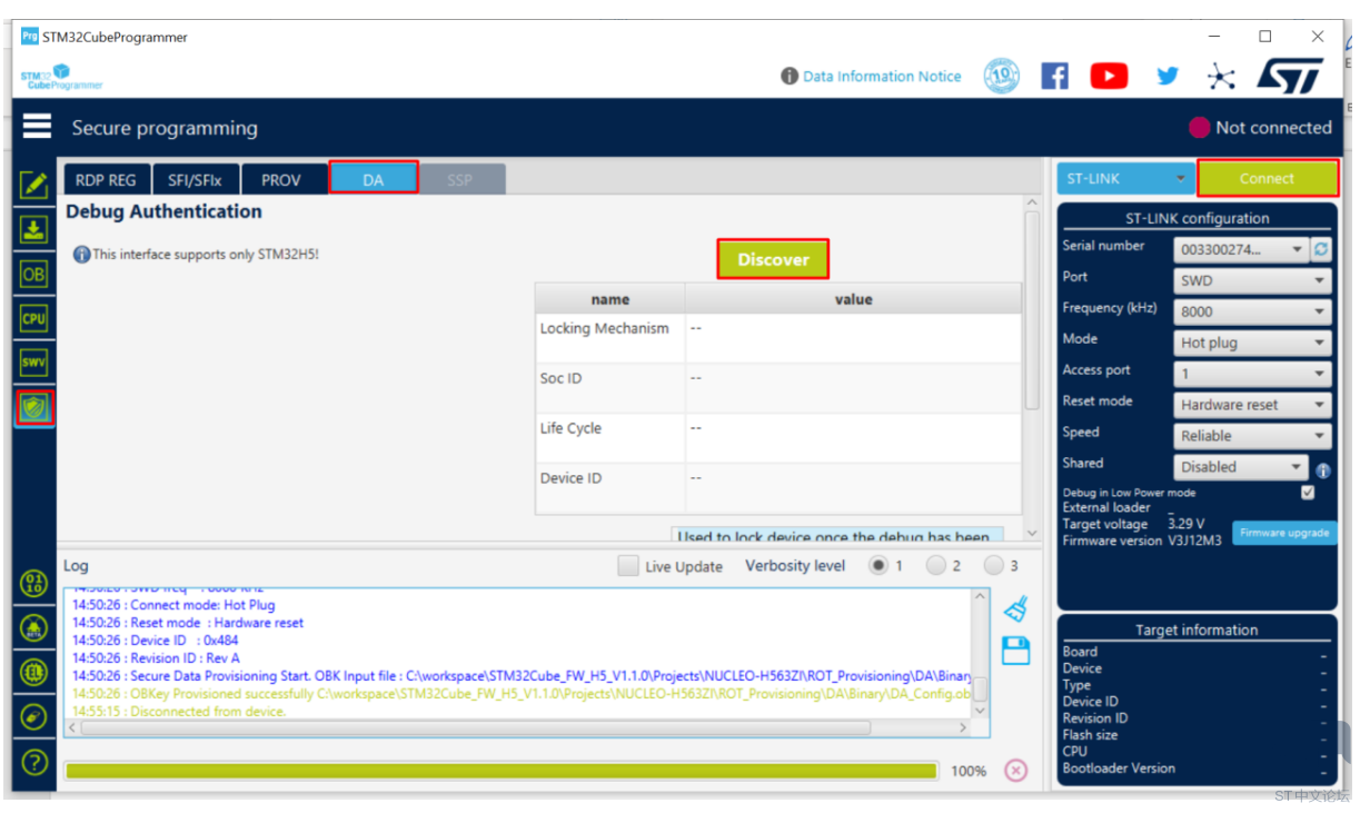

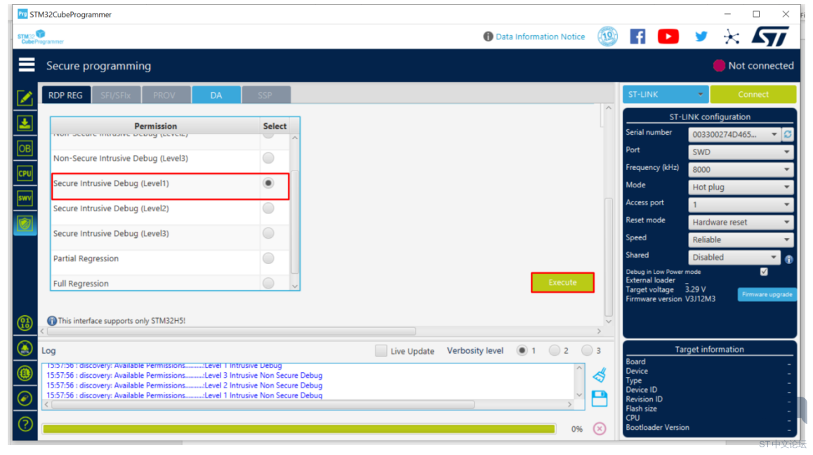

9 \% e! P; z% _9 E. S3.5. DA 回退
6 C6 u4 M7 D- `% S( d! `7 }( ?6 Z# S6 H$ F  V+ w. H5 T1 Z8 J
* o9 M5 A) n/ \+ f( D& i

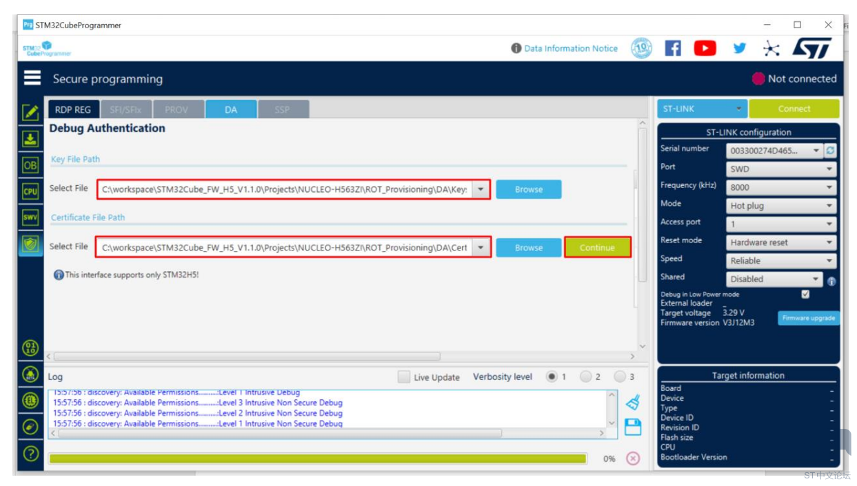

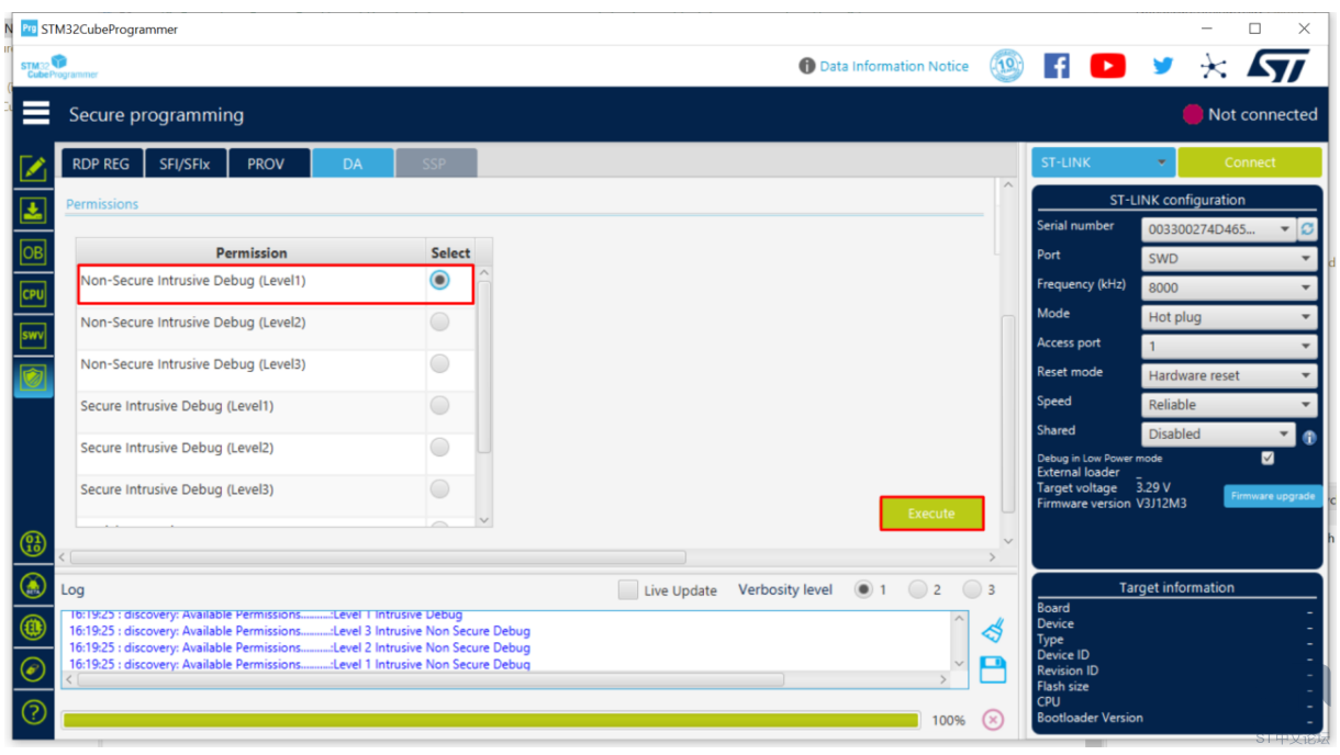

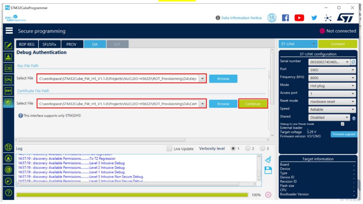

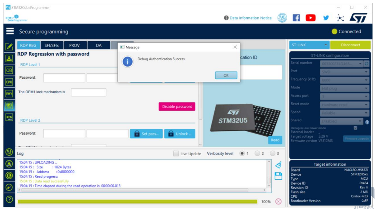

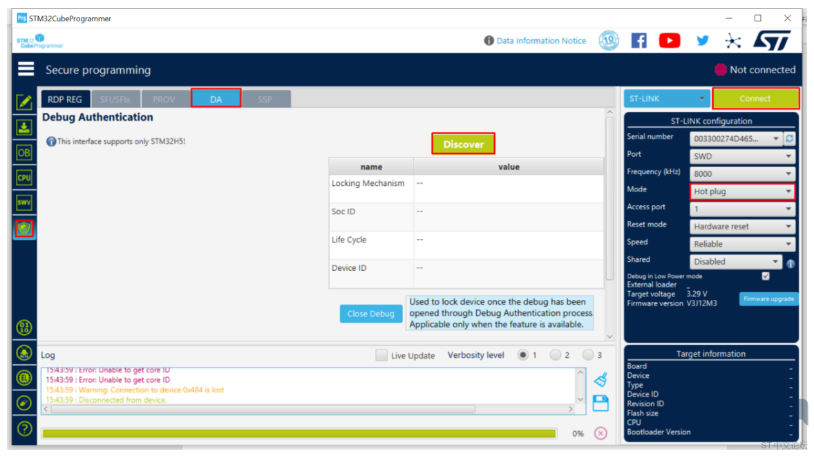

如上图所示,在确保 STM32CubeProgrammer 断开连接的情况下,左边还是选择盾牌图标,上方选项卡处选择 DA,然后在界面中点击 Discover 按键… 1 a1 l. A% k' L0 }6 T1 z' Q# Z
" s% l* o1 n( V& {( x. p
5 z& W9 L7 U% @. j$ D% i
1 j3 M1 \" l) a如上图所示,在接下来的界面中,在 Key File Path 处选择之前生成的私钥文件 key_1_root.pem:C:\workspace\STM32Cube_FW_H5_V1.1.0\Projects\NUCLEO-H563ZI\ROT_Provisioning\DA\Keys\key_1_root.pe# X4 y& d$ d; g, O8 h
0 N/ T4 v. ~' O/ W% m5 Q9 [1 e- W如上图所示,在接下来的界面中,在 Key File Path 处选择之前生成的私钥文件 key_1_root.pem:C:\workspace\STM32Cube_FW_H5_V1.1.0\Projects\NUCLEO-H563ZI\ROT_Provisioning\DA\Keys\key_1_root.pe
9 l+ |1 a9 s/ s9 }4 N( l; `2 J( j- w1 K3 D+ W
在 Certificate File Path 处选择之前生成的证书 cert_root.b64:C:\workspace\STM32Cube_FW_H5_V1.1.0\Projects\NUCLEO-H563ZI\ROT_Provisioning\DA\Certificates\cert_root.b6& ?! s: ]' ~& }( s
2 }3 `6 k8 A% Q1 x. Z然后点击右边的 Continue 按键…
, {( |( T9 N3 c: H8 b9 _6 C2 o8 T7 y
微信图片_20240229165158.png - M6 i1 @! Y+ t( R

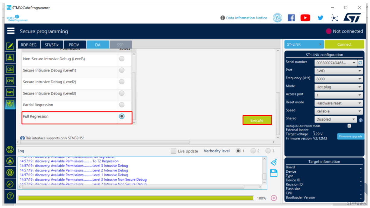

! p, `. ^( Q: U; l/ ^/ V/ X如上图所示,在下方新显示出来的界面内容中,在左边选择 Full Regression, 即你想要的操作,然后点击右边的 Execte 按键…
+ S  J4 @( U2 Z' R! `: r+ y% S. P( g) d& c" |1 N6 o: C8 Z
微信图片_20240229165152.png 0 ]1 c/ z+ ]4 K8 `$ p! k* N1 V/ S% v
2 ^5 O& ?) I' v) {

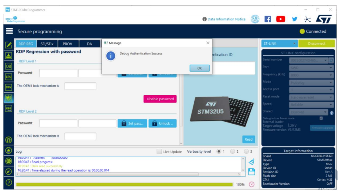

如上图所示,弹出界面显示 DA 成功。; t) z: q  h. O) u
) }8 o7 N: f3 r; J. G& m2 ^
这也就表示,之前生成的私钥文件 key_1_root.pem + 证书文件 cert_root.b64 正是匹配之前生成的 obk 文件 DA_Config.obk 的。

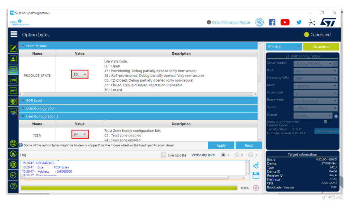

4.1. 在 Open 状态下运行一个示例程序
- X: E5 g) o1 ~; P使用 STM32CubeProgrammer,确保 product state =Open, TZEN=0xB4:
# w% }5 z$ H, D! ?
+ |& @/ }5 u% ]  o& u 微信图片_20240229165146.png

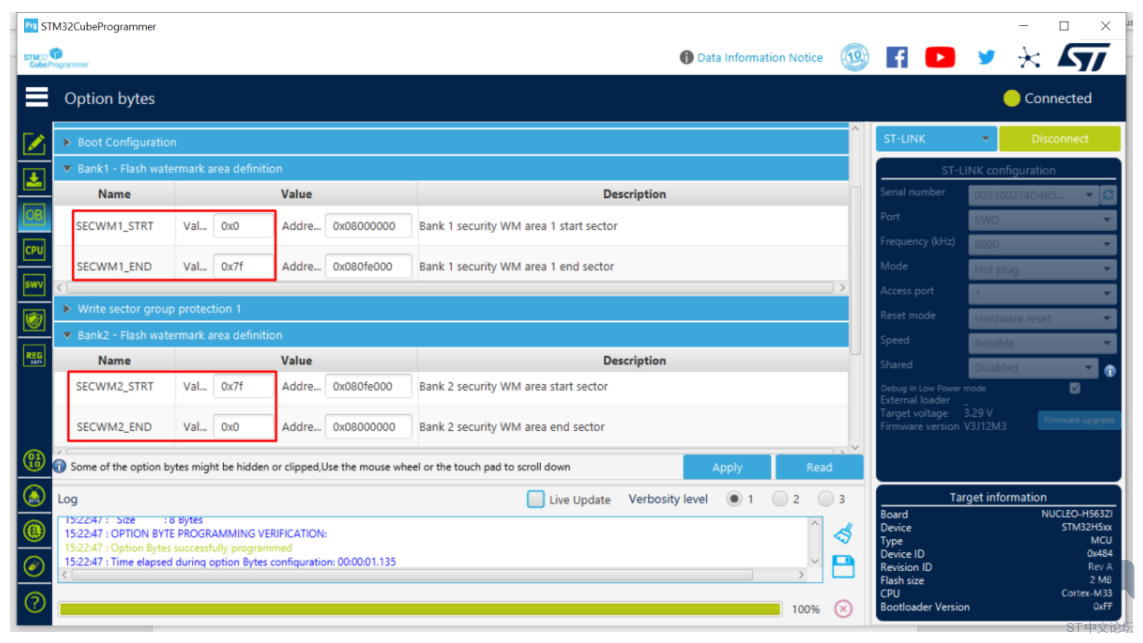

并确保:SECWM1_PSTRT=0x0 SECWM1_PEND=0x7F, SECWM2_PSTRT=0x7F SECWM2_PEND=0x0:

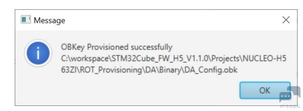

4.2. DA 预配置0 ]- W- `/ x0 X# g& f
接下来我们参照之前的 3.4 节,将 product state 切换到 provisioning 状态, 然后进行 DA 预配置。
, Z/ t7 P5 I& h1 V: u# w5 X/ h( N% l- ^. p! w) }- X9 [
' V* J8 A& Q7 L9 E
. u7 G; }" k6 R如上图,切换到 provisioning 状态。
* e6 k! `6 Q6 `6 A& f6 H0 {1 d0 \5 G
微信图片_20240229165132.png % ~, S& b( j1 D( `4 T# B; H, s
2 x* |9 m' f" y7 ^9 Z如上图所示,导入之前生成的 DA_Config.obk 文件,然后点击 Start Provisioning 按键,进行预配置。' O7 K; v; G( i# @. h6 T' {
' L+ Z* X! H% @6 k) R% ]. R- D3 k2 ?5 `, O9 }
弹出上面显示模式,则表示预配置已经成功。

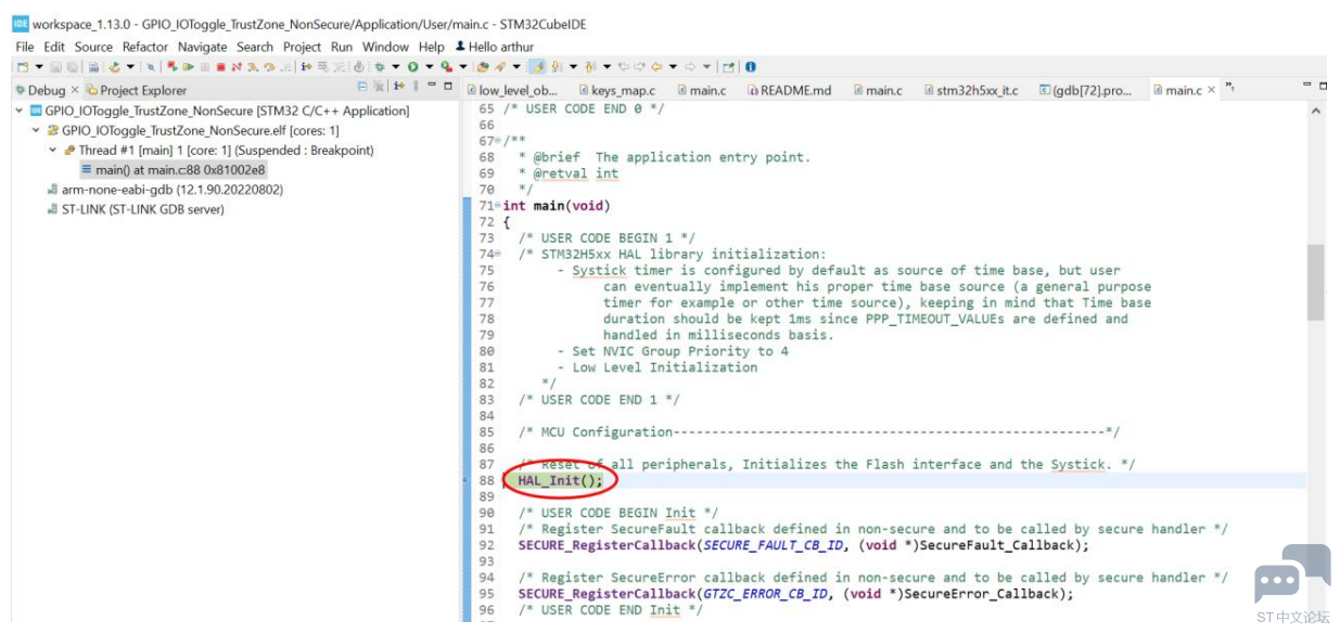

4.4.1. 使用 STM32CubeIDE 调试 NS 工程
1 |, }" Q0 ^2 a+ \在 STM32H563 处于 Closed 状态下时,SWD 口默认是关闭的,此时是无法调试代码的,若想调试代码,必须得通过 DA 认证重新打开调试端口,好在这一功能已经集成在 STM32CubeIDE 中了。接下来我们将使用 STM32CubeIDE 调试 NS 工程,在 NS 工程的 Debug Configuration 中, 在 Debugger 选项卡下 :
9 \1 j1 P- _; q4 i$ v0 _  `- }! O; f3 z9 f8 C
微信图片_20240229165121.png 7 G6 C" h. r: C# f: N# [! |
. k  A5 k5 i% w9 p2 x, g% e

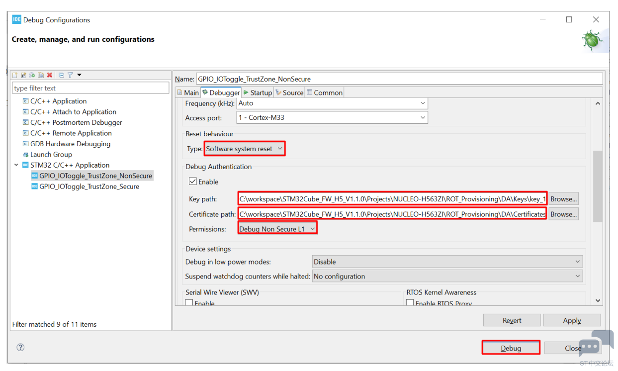

如上图所示,在 Reset behaviour 的 Type 下,选择 software system reset, 然后在 Debug Authentication 下勾上 Enable,在 Key path 后面选择之前生成的私钥文件 : C:\workspace\STM32Cube_FW_H5_V1.1.0\Projects\NUCLEO-H563ZI\ROT_Provisioning\DA\Keys\key_1_root.pem,在 Certification path 后面选择之前生成的证书 : C:\workspace\STM32Cube_FW_H5_V1.1.0\Projects\NUCLEO-H563ZI\ROT_Provisioning\DA\Certificates\cert_root.b64, 然后 Permission 后边选择 Debug Non Secure L1,然后点击 Debug 按键…
& n. f2 H. s# `" O5 ]& z4 {* p2 o: ^  _% j
微信图片_20240229165116.png / D3 V; o0 h# l7 z# q4 j
2 S  P" H; ^& A3 g: E如上所示,程序在运行在 NS 工程的 main 函数开始处则停下来了,接下来你可以选择单步调试...7 ?1 p8 _, `5 ^, x

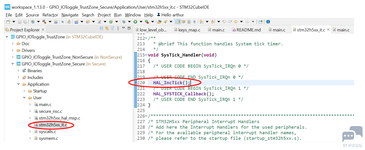

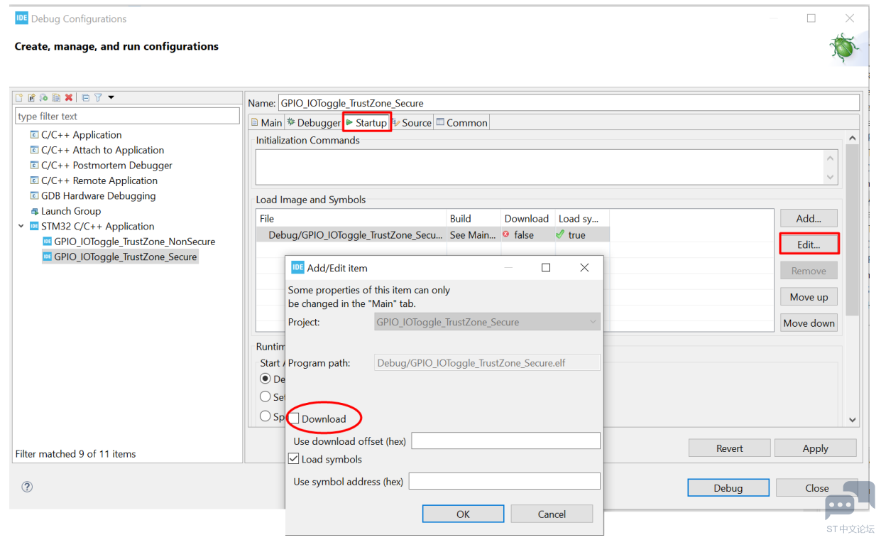

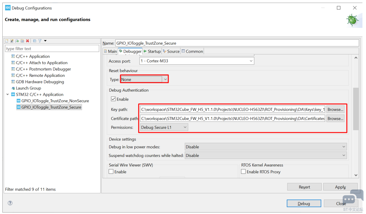

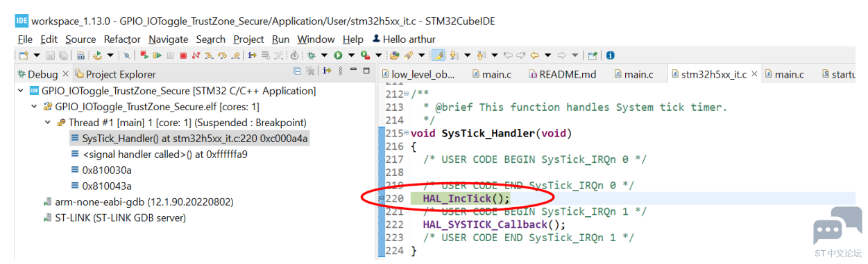

4.4.2. 使用 STM32CubeIDE 调试 S 工程+ z& L% \5 A( V8 D2 M: m
S 工程的调试配置有些许差异。
, y0 S' O; e* N
  J9 L4 ^) r$ J; K* K 微信图片_20240229163237.png / ~. j- a2 T) ~; Z3 I; ]- U8 F
3 Y- ]( E3 B+ ^7 P; x8 M

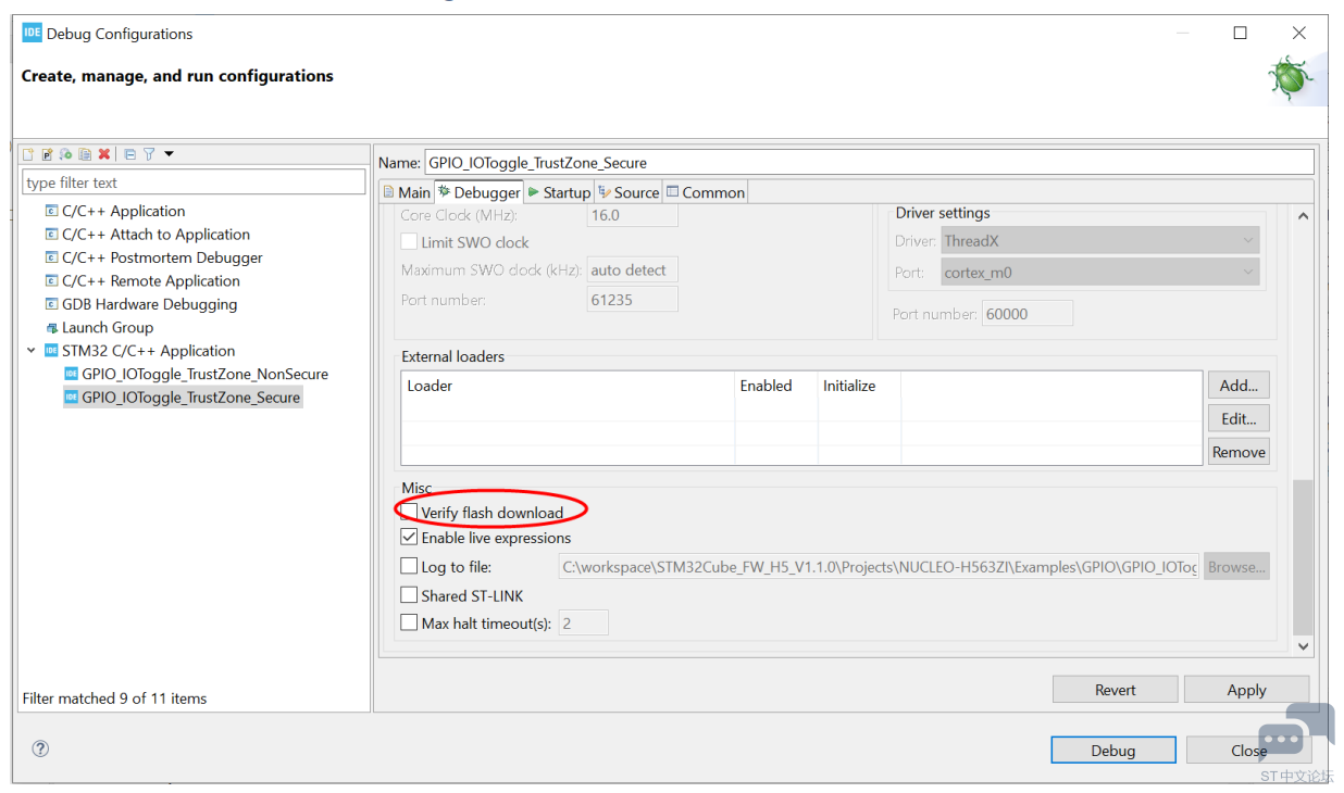

如上,Reset behaviour Type 为 None,同样在 Debug Authentication 下设置之前生成的私钥和证书,Permission 变为 Debug Secure L1。
) I% p3 J, A9 W
9 l# b/ O3 t9 f) w1 t7 k
, W3 u* A7 z7 c+ x然后拖下来将 Verify flash download 之前的勾去掉(如上图所示)。/ d- q' D  T. D( x' S
; V+ `! s" p( j) c% {
" }* J9 l- H3 X" j4 p
1 k, `- w- ^5 y1 q4 u# n) b如上图所示,在 Startup 选项卡下,在 Load Image and Symbols 列表中选择当前工程的 Image,然后点击右边的 Edit…按键,然后在弹出的对话框中将 Download 前的勾去掉。点击 OK、Apply、并 Closed、关闭当前窗口。接下来在 S 工程中的源文件中的 xxx_it.c 源文件中的 systick 中断入口处设置一个断点, 如下图所示:
- A, D1 f3 @$ }. V/ G5 k  v+ `7 C2 `# X" g
微信图片_20240229163228.png 8 D7 R" ^- g! C) _% y
4 F8 e1 f+ w2 L! K; j7 N
  u, a) Y/ `& k5 s$ F! ~% U' r7 K& K+ `* k
微信图片_20240229163222.png 0 J: c: p& v# z) V! S7 d. l, D
) x/ D2 U- \" Y+ _+ k$ m如上图所示,程序运行在断点处停下来了,接下来你可以单步调试 Secure 工程了。这是一种完全没有破坏现场的调试方法,适合当出现问题后,直接去查看出现问题的代码行。当然在调试 Non Secure 工程时,你也可以按此方法来配置。也可以达到不破坏现场的效果。

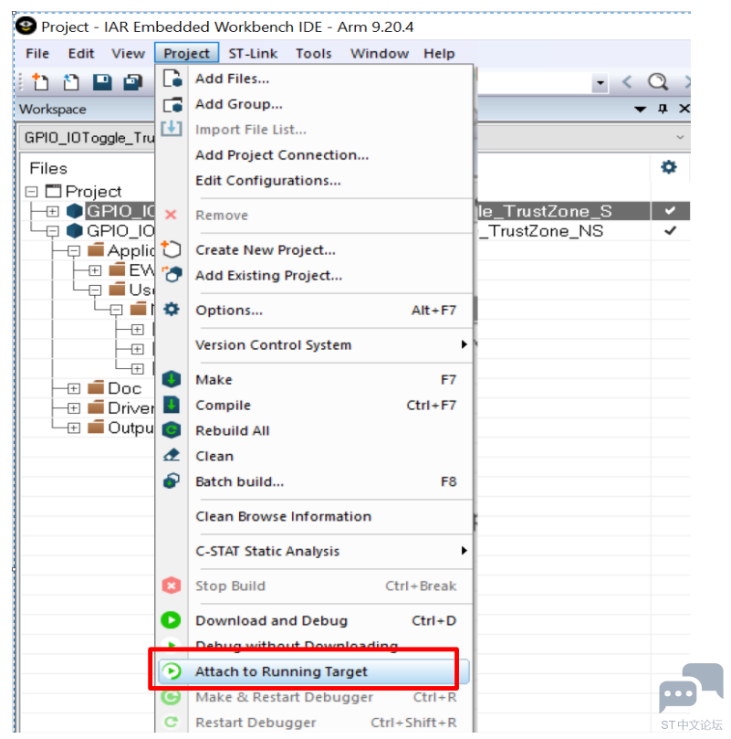

( k$ H' S7 U0 V. m' M. R/ i  m4.4.3. 在其它 IDE 中进行 DA 调试8 \+ |# I+ C; a
由于其它 IDE 当前最新版本还并未将 DA 过程集成到 IDE 中,因此,需要利用 STM32CubeProgrammer 进行 DA 认证通过之后,才可以用 IDE 进行调试。* R" C5 u( c# z$ n  \3 @

接下来我们将使用 STM32CubeProgrammer 通过 DA 来重新打开调试口。
4 r# f$ e2 ^, t9 P& U: Y
: r! L) }* ?; y* H 微信图片_20240229163219.png
; i! ~  y/ `) D" B, U/ i2 ~
# V7 }; u  c7 x* W4 B在断开连接的情况下,在 STM32CubeProgrammer 中,选择 DA 选项卡,然后点击 Discover…
$ B& k3 N" q- r6 r( Q. G4 v( V' D. u! u' c9 K/ `5 H. v3 H. ]
微信图片_20240229163215.png / s' l% T/ r3 M& ^0 b! r
$ K$ o: z9 l4 w% O. b
与 3.5 节类似,在上图中,选择之前生成好的私钥文件 C:\workspace\STM32Cube_FW_H5_V1.1.0\Projects\NUCLEO-H563ZI\ROT_Provisioning\DA\Keys\key_1_root.pem,以及证书文件 C:\workspace\STM32Cube_FW_H5_V1.1.0\Projects\NUCLEO-H563ZI\ROT_Provisioning\DA\Certificates\cert_root.b64,然后点击 Continue 按键… - L/ H( |; a  Z: I: k6 ~; C+ P
5 F: v, M1 B" g0 r2 I
微信图片_20240229163212.png 1 n* [& E. b& \( q$ H0 F- D6 X( K
! p. H( o& |1 D) }如上图所示,在下面新显示的内容中选择 Non-Secure Intrusive Debug(Level 1),然后点击 Execte 按键… - @8 h4 q; X, o  s: N; B" O$ ?
' d7 V+ s0 j, X& m$ G7 S$ U. {
微信图片_20240229163209.png 1 i, s# |8 n' \$ J) F' F& I
- |% b! U2 H+ R, E' i9 |8 O如上图所示,表示 DA 已经成功,调试口已经重新打开。然后断开 STM32CubeProgrammer 的连接。

接下来就可以选择你所使用的 IDE(如 Keil、IAR)调试 NS 工程了,如下图使用 IAR 调试 :
  D; \1 e7 w5 T5 k7 t4 Y9 x, r
. m: O- O/ s% i( X7 x$ ~+ t 微信图片_20240229163206.png 4 o' ~, f, V& k: g
# p" Z% L  l* J2 \( M4 p7 C5 [+ @
如上图所示,选择 Attach to Running Target 可直接 attach 上去查看当前运行的代码行。当然在之前 DA 步骤中,你也可以选择调试 S 工程 …
/ L- ~  A/ ]" S! B3 |8 p+ E( D# J- Q$ Q% e  X/ \
* V* q+ ~& L, ~8 I9 g' t8 R/ v
如上图所示, 在下面新显示的内容中选择 Secure Intrusive Debug(Level 1), 然后点击 Execte 按键…
7 b# g5 j4 a( r6 e& j9 Y/ S9 m% \) I4 }& ]# x0 b- s0 L2 z5 i
微信图片_20240229163158.png + Z- V. O& _# e& f; A( M* L+ t
/ z& ^0 o3 Y& l1 L: Z! x+ D( u6 ]
如上图所示,表示 DA 已经成功,调试口已经重新打开。然后断开 STM32CubeProgrammer 的连接,接下来就可以选择你所使用的 IDE(如 Keil、 IAR)调试 NS 工程了。

6 a* P; s; }3 Q# c3 s$ F五、还原* f1 r2 X8 d- V. U
还原的过程参考 3.5 节,步骤完全一致。最终还原成功后,全片 Flash 内容已经擦除。最后,将 TZEN 直接修改为 0xC3。
/ Z5 |% x' g6 P2 D) J( i+ f0 S+ V) L
6 d: }5 C0 }/ B6 B4 D* R' i' Q7 b$ c, A2 [  K
至此,芯片完全恢复成原始状态。另外,DA 回退过后,之前预配置的内容也自动清空了, 因此,后续还需要重新进行预配置 (provisioning)。
