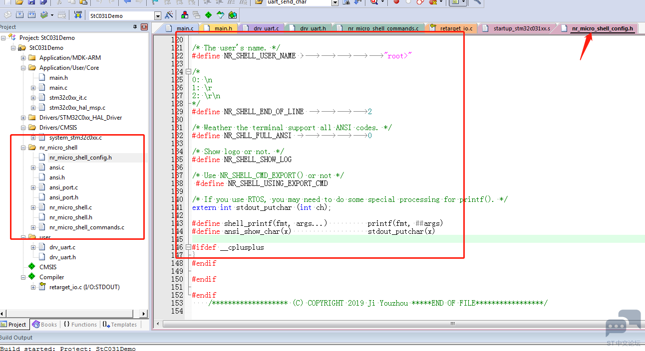

下面首先下载nr_micro_shell源码,然后加入到工程内。

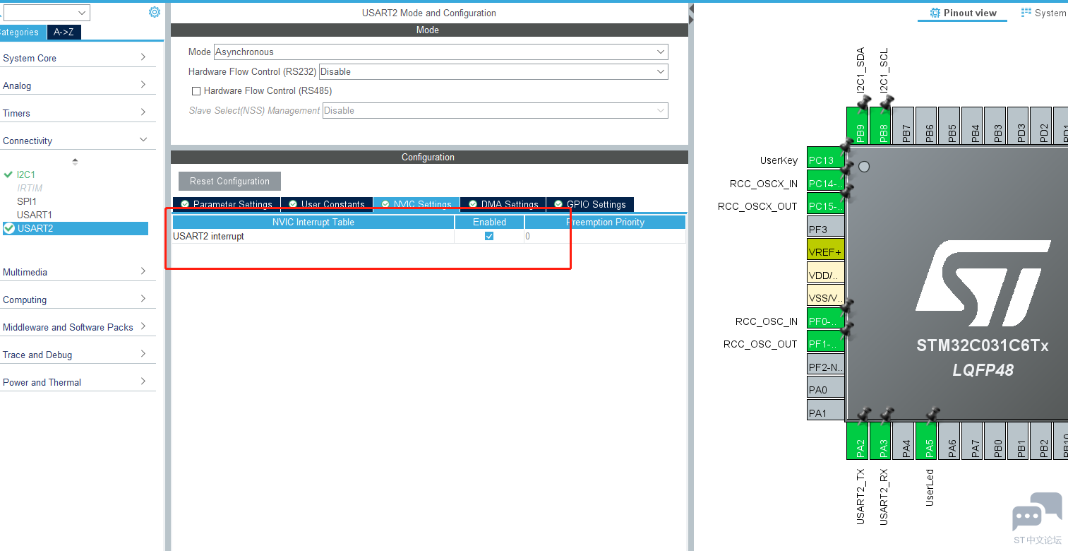

下面修改串口使用中断发送和接收。
生成工程后修改串口发送接收接口。使用fifo缓存方式发送接收数据。

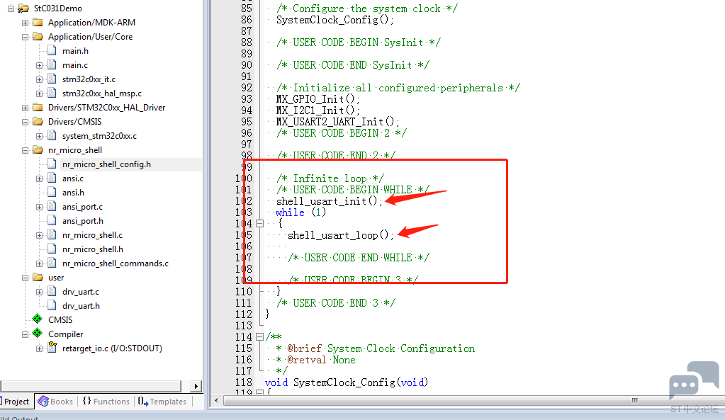

然后在main中调用初始化和循环接收串口数据,然后解析命令。

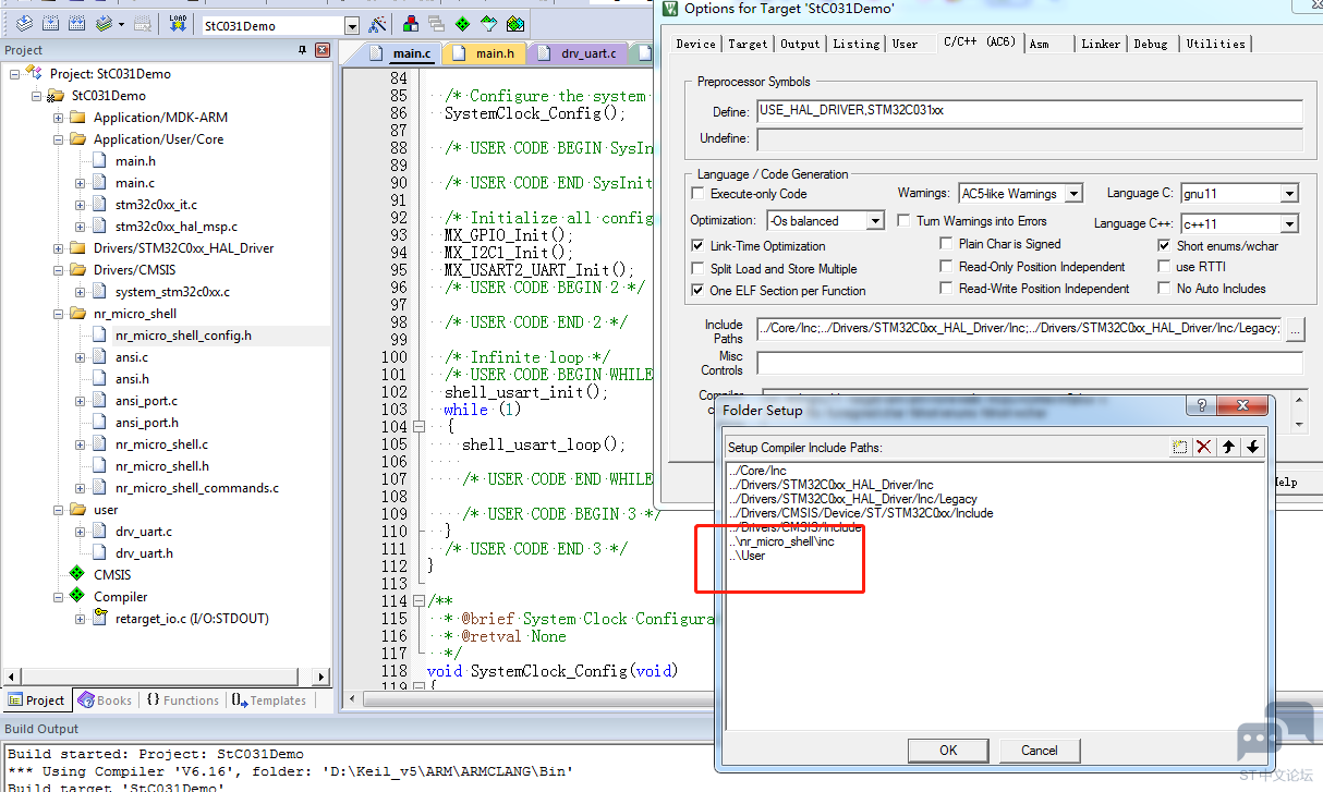

添加头文件路径。

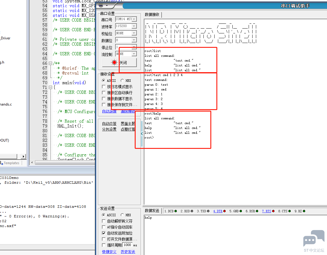

编译下载之后就可以实现串口命令解析执行了。
下面就是串口测试效果。
