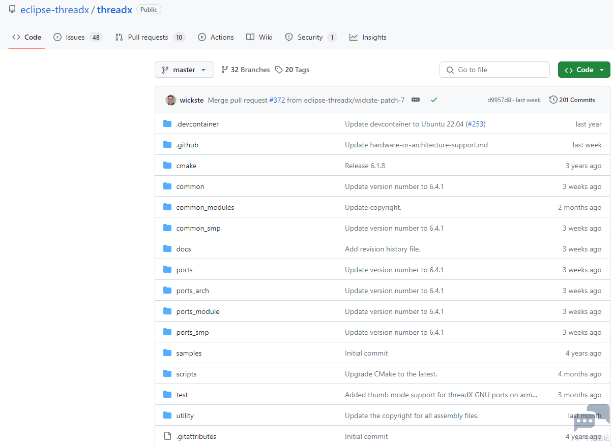

一、下载源码
下载ThreadX系统源码。
https://github.com/eclipse-threadx/threadx

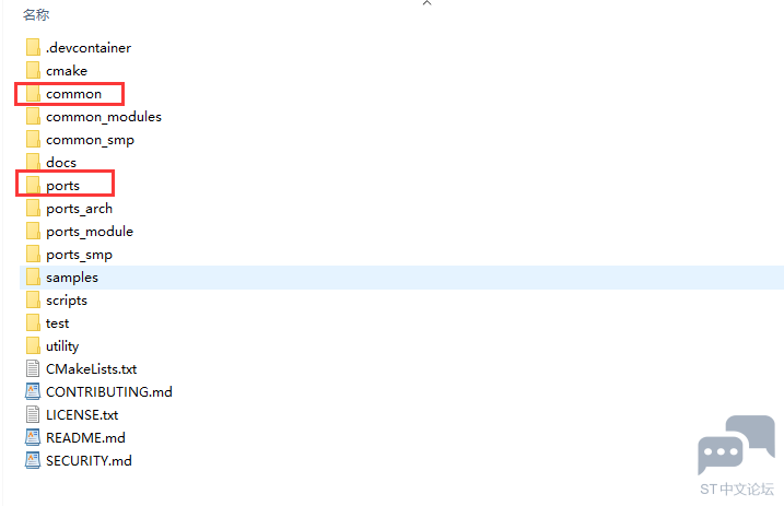

二、添加源码

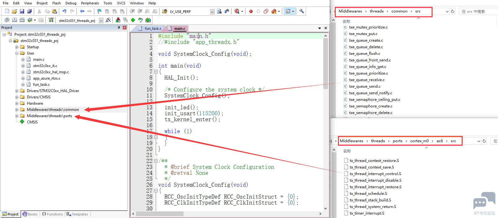

2.1、将下载的源码中下面文件夹下有关的文件添加到项目中
2.2、添加文件到工程

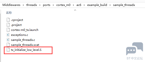

3.1、复制tx_initialize_low_level.S到项目中,并修改
修改如下:

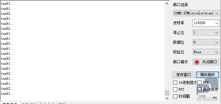

编译下载后,复位开发板,串口输出
