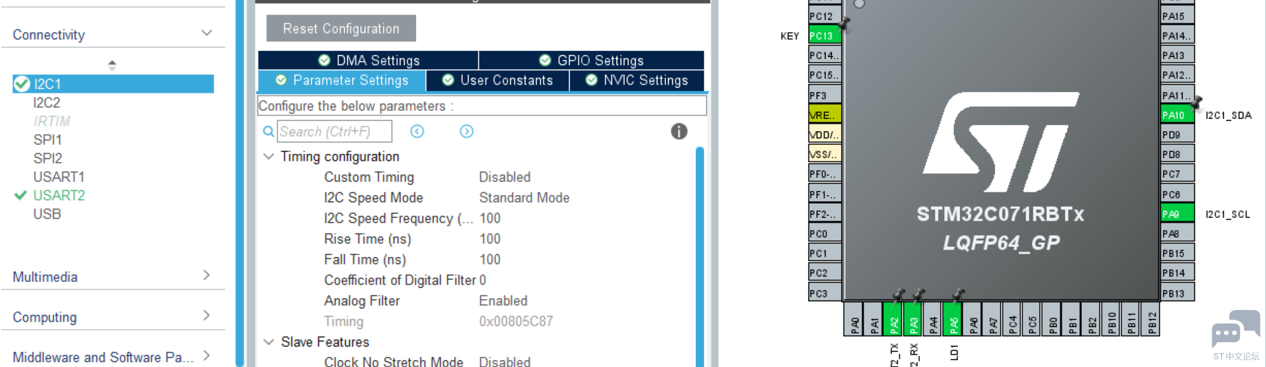

" V  p, P/ ]$ G& R1 b7 B       本次设计采用硬件IIC接口,尽管个人倾向于使用IO口模拟方式控制,但硬件IIC现在在STM32CubeMX中的配置过程已经非常便捷了:( l7 l0 w2 [- G. ~! P: N
& ?* j* \) N( m, ?3 g3 M  @
; g2 W# {" {0 t5 m. q4 Y3 Q
       启动IIC后,直接就可以,采用常规模式100K的速度,什么都不用配置,初始化也不用像定时器那样需要启动,我们直接用一下进行适配就OK了,默认也是7位地址的:
3 [, `, O  w  E* I, z4 |' S

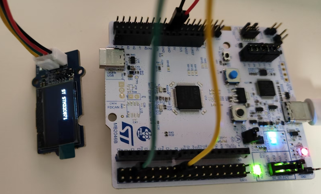

      在SSD1315驱动开发过程中,核心要素聚焦于网络资源的高效利用与寄存器配置的精确性。中景园官方例程为初始化流程提供了重要指导,该流程是确保显示功能实现的基础。显示操作本质上并不繁复,其核心在于完成初始化步骤后,准确执行预设位置的显示指令。鉴于显示区域的空间限制,采用英文内容呈现能更有效地利用显示资源,同时维护显示的连贯性和清晰度,接下来进行字符串显示,具体展示内容为“STM32C071”,简要呈现效果如下:8 x4 W- G- j8 K4 s4 e
2.png $ s" I) @/ W5 {% J6 d
