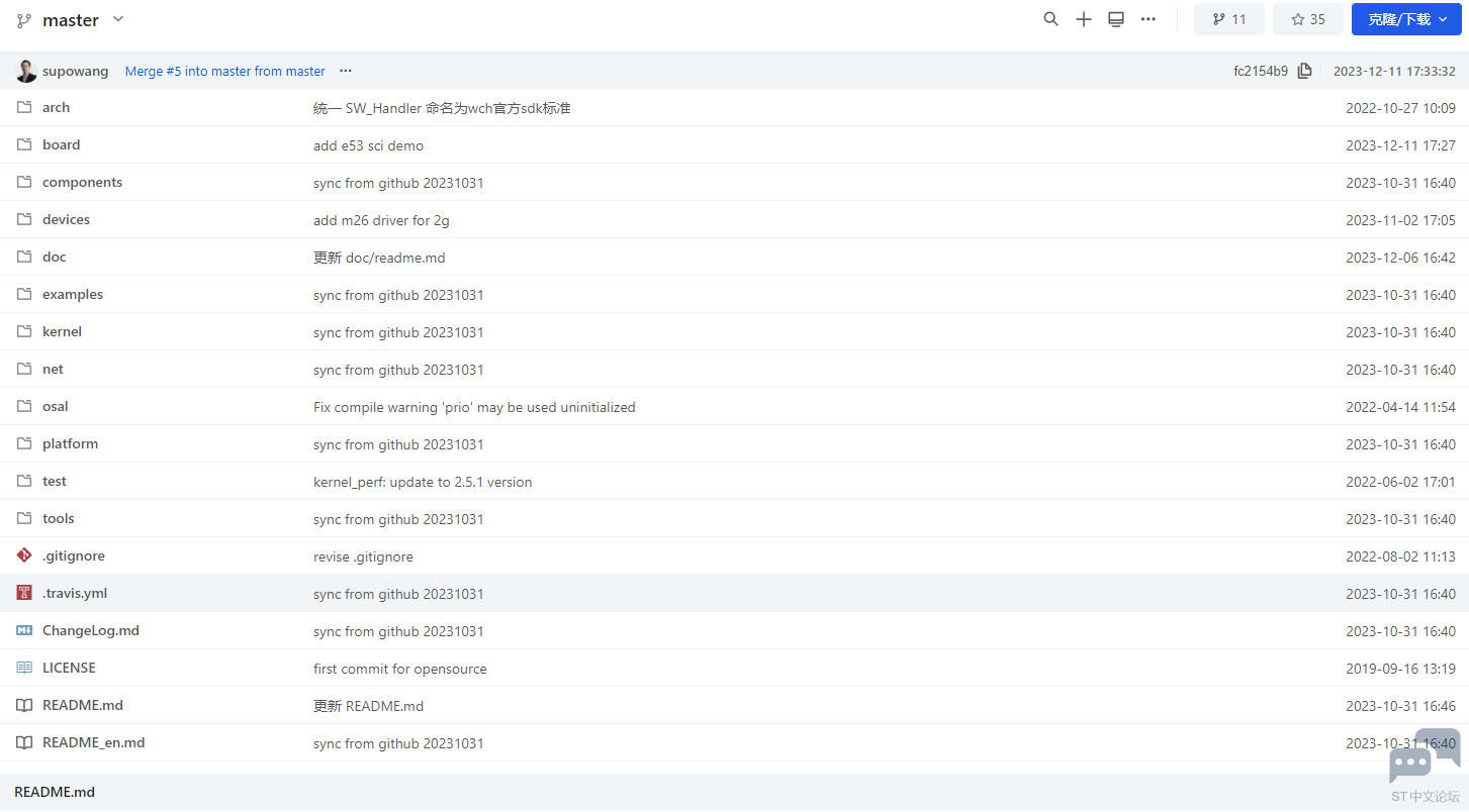

一、下载系统源码
下载地址:https://atomgit.com/OpenAtomFoundation/TobudOS

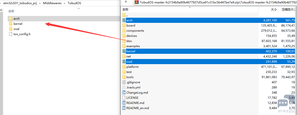

二、复制文件到项目工程
复制源文件到工程目录

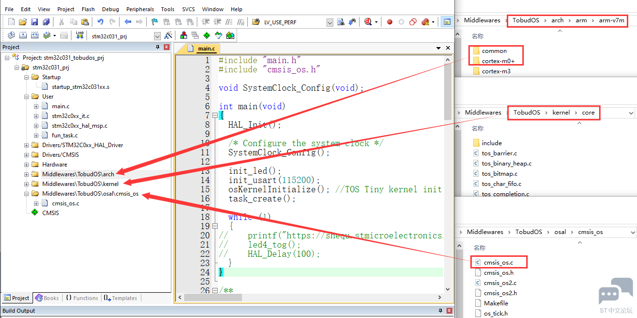

三、添加源文件到项目
3.1、添加下面源码到工程
3.2、添加头文件

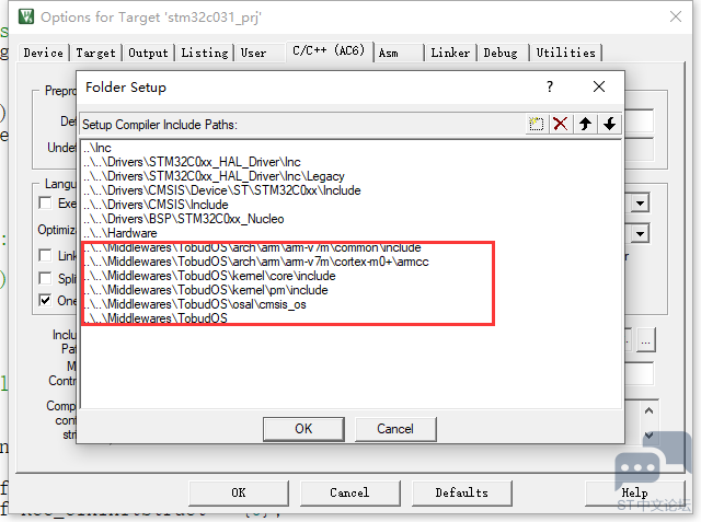

3.3、tos_config.h

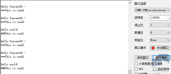

四、运行
编译下载程序后,复位开发板,串口输出内容
