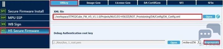

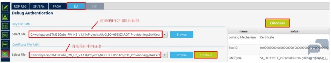

之前我们已经讲过了如何通过 DA 认证来回退芯片产品状态,或者重新打开调试口,这样开发人员在芯片为 Closed 状态下时仍可以调试芯片。在这个 DA 认证过程中,有使用到两个东西:证书和私钥,它与之前已经预配置到芯片内部的 obk 文件是对应的关系。也就是说, 如果你已经预配置了芯片, 但对应的私钥文件或者证书丢失或忘记保存了, 那么此芯片多半是无法再还原了, 除非你找到对应的私钥和证书。 # H& N/ }. M9 n. A. n2 g# a" H
3 `2 f( Q, _+ I6 l. X/ e私钥是如何来的 ? 如上文所述, 是通过 TPC 工具生成的, 如下所示 :- b1 Z" G7 _- w8 N
; W* I. C* G* G& `$ a  j
1.jpg ; o, S1 k* A* d$ w- C# M
1 t0 @& q0 s0 I% a5 F: o点击上图中的 Regenerate 按键将自动生成公钥私钥对。

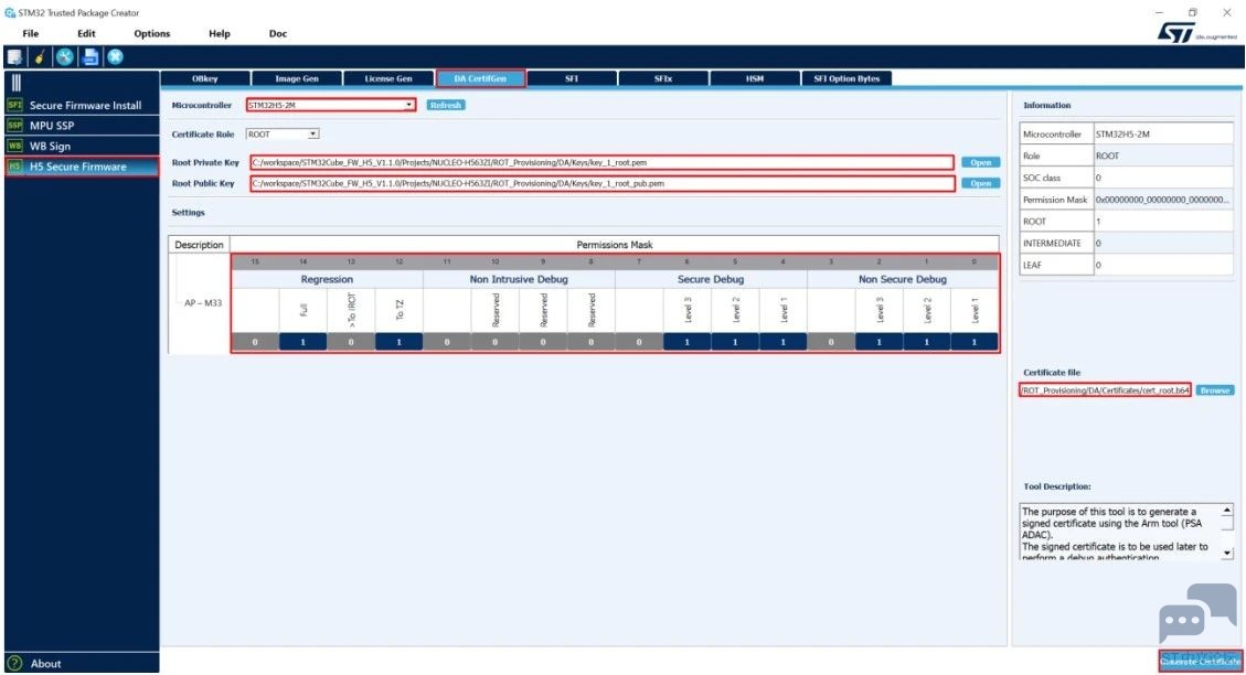

证书是怎么来的 ? 也是通过 TPC 工具生成的。
, S* ~8 V( i8 a" Q
1 D+ f8 k! S; w4 O6 ~( A0 F* j
7 K' h" I  n/ T- o) V; Y$ x3 M+ ~+ |0 F
如上图所示, 输入根密钥的私钥和公钥, 证书类型选择为 “ROOT”, 然后在操作许可内选择所有权限(完全回退/半回退 + 安全调试 + 非安全调试).最终点击 “Generate Certificate”按键,生成根证书. 由于这里选择的类型为 ROOT, 输入的密钥也为根密钥. 所以最终生成的证书为根证书. 它所许可的权限是最高的。

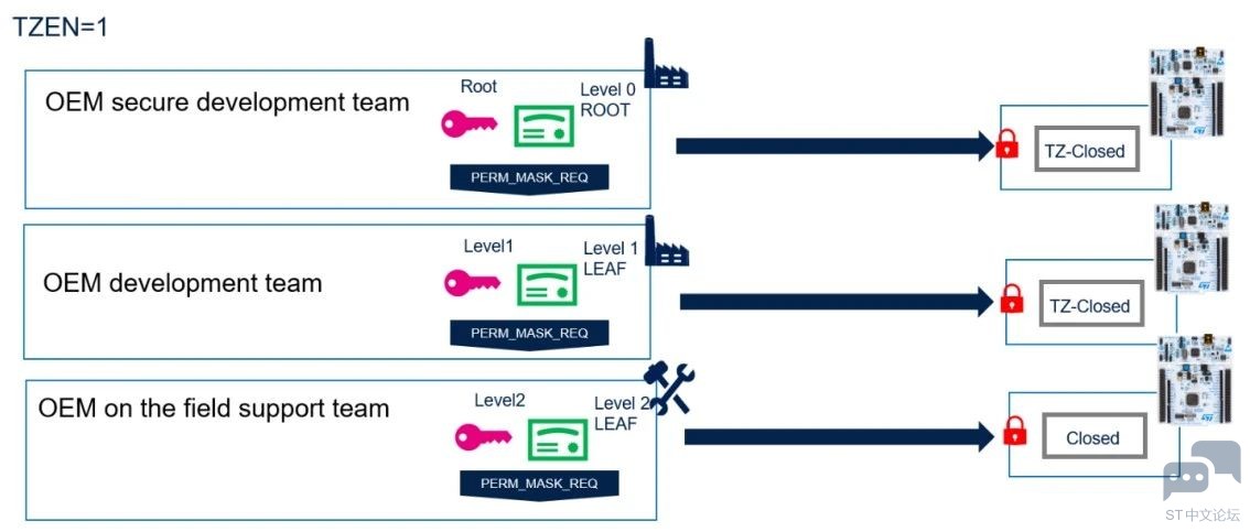

在产品的开发过程中, 我们假设有三个团队:. c9 Y4 ]  z& ]( y% s0 o
    • 安全开发团队: 负责开发 secure 部分代码, 并向 non secure 提供 API 接口. 当芯片烧录完 secure 代码后, 芯片会被设置为 TZ_Closed 状态。  4 V$ V' Y7 i4 Y
    • OEM 开发团队: 负责开发 non secure 部分代码, 无法直接访问 secure 世界的代码,但能调用 secure 提供的特定的 API 接口, 以完成特定功能. 此团队拿到芯片时, 芯片已经处于 TZ_Closed 状态. 在此状态下, 开发 non secure 工程不受任何限制. 可以随意调试 NS 工程。
% U; C/ K3 C& D! t; C    • 现场技术支持团队: 产品到达终端客户, 若出现任何问题, 需要现场进行技术支持。: H+ V6 A3 r! P% h. C/ \1 _( s+ |
, ]' l2 ?( m; m8 P! Z对于这三个团队, 需要授予不同的权限. 安全开发团队需要授予平台软硬件完全访问的权限. 且安全开发团队可向 OEM 团队授予权限. 完全访问权限就包括了可完全回退+部分回退, S+NS 调试。
# ?" t2 r) M7 f+ r/ f- K' P9 H1 I  n: C
OEM 开发团队的权限应该仅仅局限在 NS 部分, 不应该影响其 NS 代码的调试, 当然回退也不应该限制. 仅需要限制其调试 S 代码的权利. 因此, OEM 团队包括的权限应该有: 完全回退+部分回退, NS 调试. 除此之外, OEM 开发团队应可向现场技术支持团队授予权限的能力。+ B. S& l' t1 ?4 c3 n! U5 f
" x% |* {( x0 G. D! B现场技术支持团队的权限应该仅限于回退的权利.而且仅能完全回退. 以便检查硬件方面的问题。) ]0 n1 M& i0 j/ o; s* [
' A7 g) f) s9 s) D2 \+ r
针对这三个团队的授权情况, 引入三级证书. 根证书, 一级证书和二级证书. 分别对应这三个团队. 这种操作授权就放入到证书里边。
- r4 X7 H: @& E  S8 M
% t1 _8 u0 k1 n+ q- a5 e. K
( p: Z9 @, ~# [/ Z9 ?7 A& g6 H+ c6 f+ ]2 G
如上图所示, 安全开发团队使用自己的根证书和根密钥. OEM 开发团队使用自己的一级密钥和一级证书; 而现场技术支持团队则使用自己的二级密钥和二级证书. 各自有自己的一套密钥和证书.这里的密钥是指私钥. 那么这些密钥和证书又是如何来的呢?

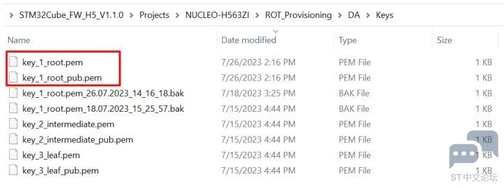

2.1. 密钥和证书- v% ~0 `; L: s+ }& P1 }5 Q0 O
7 @1 h( H4 p: O
这里的密钥其实是指私钥, 它和公钥是一对的. 也就是说, 三个团队其实都有自己的密钥对. 在做 DA 时, 会使用到私钥和证书. 首先我们来看看这个密钥对是如何来的呢? 0 o/ O! C) H3 K* c
* @( s7 f$ h; ]/ D+ _如前文第一章节的前言部分, 我们就介绍了根密钥对的来源, 它是由 TPC 工具内在不同的路径下点击 Regenerate 按键后生成的. 那么对于 OEM 开发团队和现场技术支持团队的密钥对, 也是这么生成的. 当然, 也可以通过第三方工具如 openssl 这类的工具生成. 我们将三个团队的密钥(指私钥)分别叫做根密钥, 一级密钥, 二级密钥. 它们是三个相互独立的密钥。( l: S' v  V  H* e* m* x
0 I$ J/ \& W8 g: C% l$ A

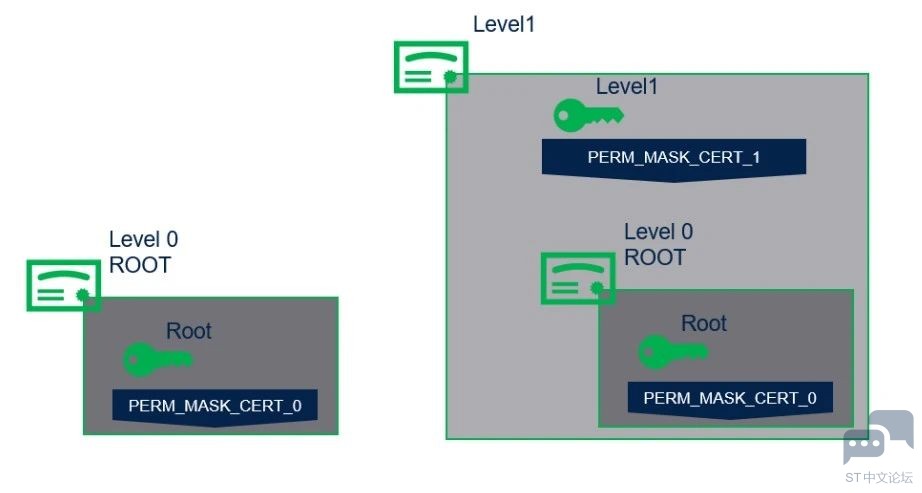

7 l4 {, n0 w# ^4 r2.1.2. 一级证书% N: r% B$ i+ ]
一级证书是由安全开发团队负责生成, 但使用方却是 OEM 开发团队. 也就是说, 它是由安全开发团队授权给 OEM 开发团队的证书。0 E  s" G: y  j1 x& @
* F$ A6 l  D/ `0 B) |% P
6.jpg 9 ^# L+ I3 j8 ]" o
! U2 y5 i$ e- G% M如上图所示, 它是拿 OEM 开发团队的公钥出来, 用安全开发团队的私钥进行签名所产生, 再加上授权许可. 它是安全开发团队的根证书的子证书:4 [, f7 P0 V) S1 F. S

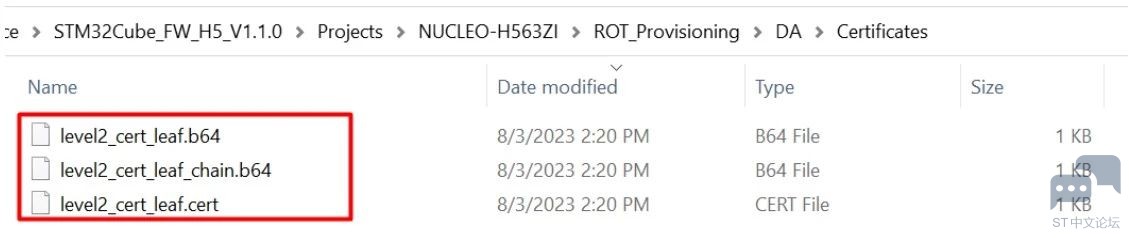

2.1.4. 二级证书 - s* V8 S: n, [
二级证书是给现场技术支持团队用的. 它是由中间证书派生而来:
! }2 I9 V! P+ i3 c2 y# m1 k0 U+ Z+ V$ N, t+ G
1 Q' |5 c8 p; x( k* V0 C  i' s

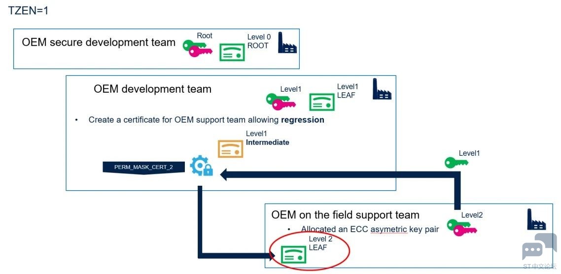

如上图所示, 在从中间证书派生二级证书时, 拿二级公钥出来, 用一级私钥进行签名的, 再加上操作许可信息. 二级证书生成过程完全是由 OEM 开发团队负责的. 这里需要注意地是, 二级证书是由中间证书派生而来, 并不是由一级证书派生。
4 k( a3 A# s! J' \/ P# u) l* k; b; d$ N) L% v  p

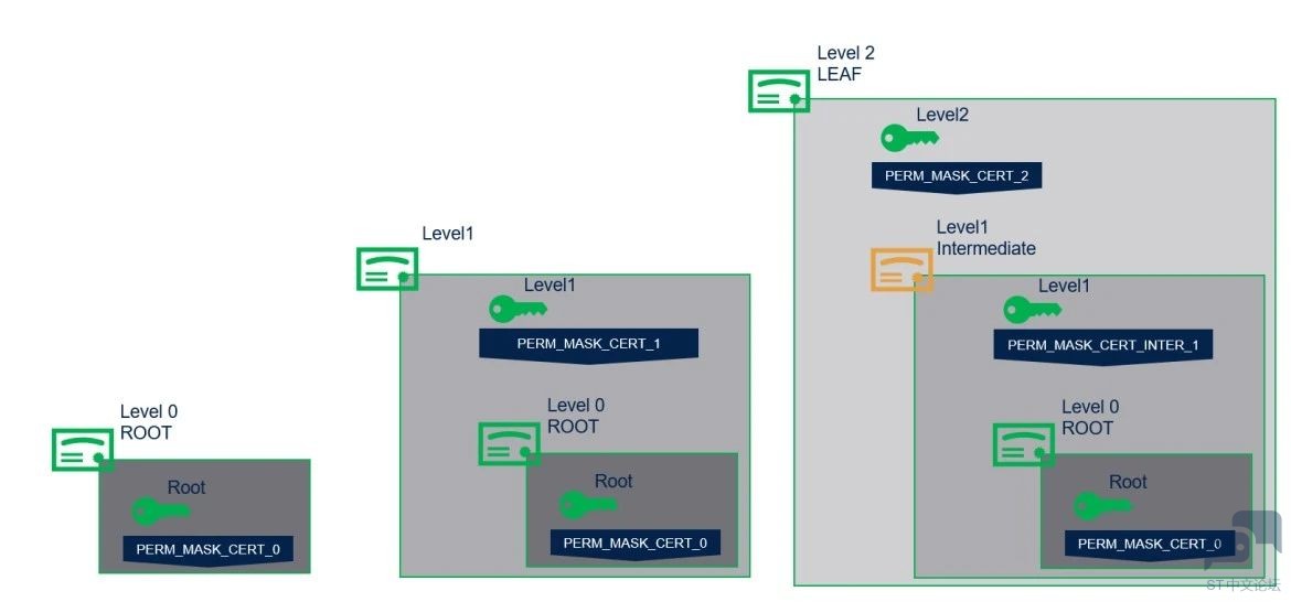

STM32H5 支持这三级证书: 根证书, 一级证书, 中间证书和二级证书, 其相互关系如下图所示:
6 @7 h, Q; [9 i$ I, B& q
& Z5 U0 }6 W1 q3 L6 X0 b
10.jpg % G0 r+ Q( d2 _7 I

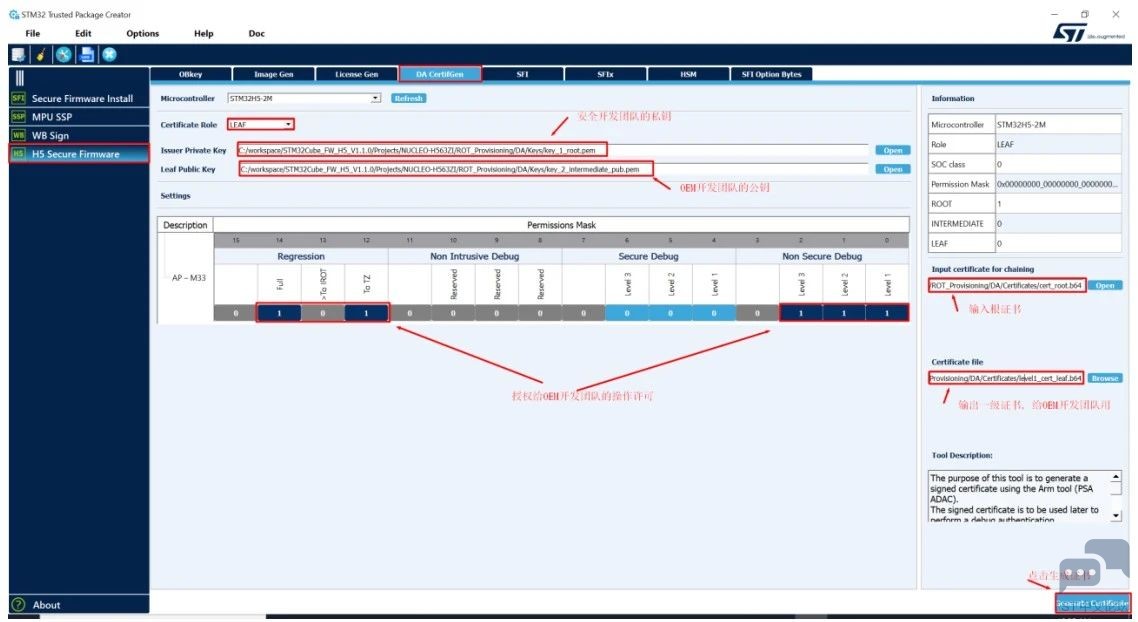

3.2.4. 为 OEM 开发团队生成一级证书
$ D& o9 V4 I/ W% ^5 ?2 N* V为 OEM 开发团队生成一级证书首先得拿到 OEM 开发团队的公钥. 关于 OEM 开发团队如何生成自己的公钥私钥对, 请参考 3.3.1 节。
9 R( l) C8 i( u( a* P  E. t. y* l* q
# z5 C  a+ u1 h, L5 ~) H
' g5 W1 J7 D- P3 E- ]# p. S
如上图所示, 在 Certificate Role 处选择 LEAF, 在 Issuer Private Key 处输入根密钥:
. a; g; v+ H8 b! u+ J2 cC:/workspace/STM32Cube_FW_H5_V1.1.0/Projects/NUCLEOH563ZI/ROT_Provisioning/DA/Keys/key_1_root.pem, 用它来给证书签名。
6 j9 ]& ?6 j# b) G" H9 s: b
2 t) r3 v. v( T* w/ q在 Leaf Public Key 处输入 OEM 开发团队的一级公钥:
1 m0 |# m5 |% w9 y7 y) ~C:/workspace/STM32Cube_FW_H5_V1.1.0/Projects/NUCLEOH563ZI/ROT_Provisioning/DA/Keys/key_2_intermediate_pub.pem ( h7 j' [3 ^* b2 @% H
& w) D* n) U0 w/ H- T& Q4 V" N在 Settings 下设置开放给 OEM 开发团队的操作许可, 因为 OEM 开发团队仅仅形式发 NS工程, 所以这里开放完全回退+半回退, +NS Debug 权限。$ k( A* N+ u% ~! o3 L
6 W& ^' k! @* I' W然后在右侧 Input certificate for chaining 处输入根证书:% ^6 }6 o7 W+ S+ ?, Z' b
C:/workspace/STM32Cube_FW_H5_V1.1.0/Projects/NUCLEOH563ZI/ROT_Provisioning/DA/Certificates/cert_root.b64
0 j* U3 S. b$ s( t6 s1 A3 x- ]7 A; S4 ~! F. e/ [8 m

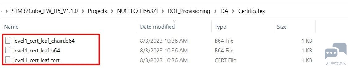

在 Certificate file 出输入需要生成的证书路径及文件名:
; b: t  K$ n. [; U5 YC:/workspace/STM32Cube_FW_H5_V1.1.0/Projects/NUCLEOH563ZI/ROT_Provisioning/DA/Certificates/level1_cert_leaf.b64
# w- _. t& t2 x! y( @) h4 z  A2 P+ _1 V/ z! d
最后点击 Generate Certificate 按键生成一级证书:3 ?' c; s/ _0 i$ b1 h. f
" O5 P9 X# ?7 e8 R* e* |
: [( k+ A$ L2 w: f3 Z" s9 H$ [
1 t5 {. g. I3 j' O0 d) i. B其中 level1_cert_leaf_chain.b64 为一级证书文件, 可发给 OEM 开发团队用作 NS 工程调试和完全回退+半回退。
: @2 A  T% ]# t5 Q. w) ^

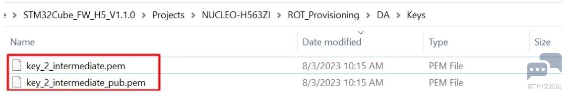

6 r& y/ w( I8 |, vC:/workspace/STM32Cube_FW_H5_V1.1.0/Projects/NUCLEOH563ZI/ROT_Provisioning/DA/Keys/key_1_root.pem, 用它给证书签名。
' q1 x0 I+ D. }1 q& z# D6 l& D# z, t" Z3 j% B% h
在Intermediate Public Key 处, 输入 OEM 开发团队的公钥 :) r: V% U; J9 A( e) @7 K4 e; ~/ Z
+ }  J& Q* ?5 J4 I& Z; ~( X% ~+ V% J/ K4 R" p

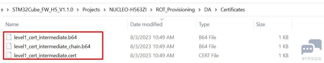

最后点击 Generate Certificate 按键生成中间证书 :
0 l# R/ \6 H4 T8 V$ ?; g' u- q7 A$ I
15.jpg ( \' ~+ ^/ x( V5 `8 x2 @* _
  `) e" l7 R) d$ O. f$ y其中 level1_cert_intermediate_chain.b64 可发给 OEM 开发团队. 给他们生成下级证书用。; S; a$ d& I6 r. Y8 C$ G% V' j

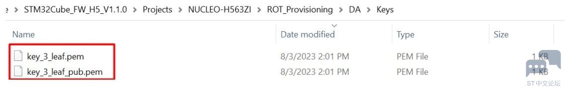

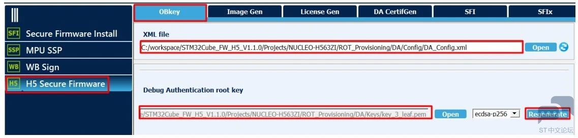

3.3.1. 生成自己的公钥私钥对
0 b2 ~: j; d' o- W; ? 16.jpg
1 G1 I1 _) r! q  l- S5 g
1 W2 j- Q  v9 V! b如上图所示, 用 TPC 打开 xml 文件 :
9 b) r8 n, G6 E. T1 G3 ^) V2 gC:/workspace/STM32Cube_FW_H5_V1.1.0/Projects/NUCLEOH563ZI/ROT_Provisioning/DA/Config/DA_Config.xml 1 O. M$ Z/ F2 n
1 r! \6 `& H2 ?! D: Z' S9 W
然后在 Debug Authentication root key 下, 点击 open, 打开C:\workspace\STM32Cube_FW_H5_V1.1.0\Projects\NUCLEOH563ZI\ROT_Provisioning\DA\Keys\key_2_intermediate.pem 这个一级密钥文件. 然后点击regenerate 按键, 重新生成一个密钥对:
( N1 U2 l1 b( r( s* P7 j& l& j9 j8 I& s9 {
9 k  e7 _( |- k8 n* v+ x9 p$ [" v
' B1 C* X8 g$ k5 O4 S3 X. N这个密钥就是 OEM 开发团队自己的密钥. 它的公钥可以发给安全开发团队, 用来生成一级证书和中间证书(请参考 3.2.4, 3.2.5 节)。# n, h5 X# b4 g" D$ k' A( i; q
: V5 t$ N! L/ U. f" B  K7 b, ~! f; E6 F当然, 你也可以使用其它第三方工具, 比如 openssl 来生成自己的公钥私钥对, 最终以 pem 文件格式存在。7 Q3 f+ D$ G3 ?+ f& P. z1 y

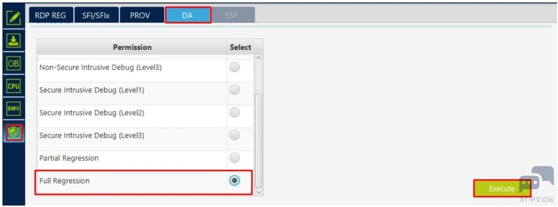

! {3 [, R% C4 e7 w4 g# @3.3.2. 测试一级证书的有效性
! V  v6 G# e7 z0 B; f+ Q我们可以先在 provisioning 状态下测试下完全回退。; t% q  T& {! c  ~# x& Y# H& P
; ~7 t( S7 t: e3 l' R0 S& ^
18.jpg 0 v; Y" G8 e  k% @7 V
2 }3 U( a+ K4 k2 F/ s

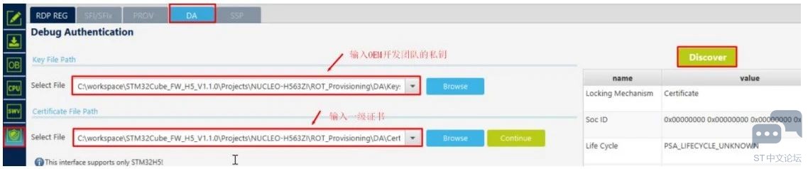

如上图所示, 输入 OEM 自己的私钥:
2 N9 h2 `+ Y& V3 C4 h0 h9 AC:\workspace\STM32Cube_FW_H5_V1.1.0\Projects\NUCLEOH563ZI\ROT_Provisioning\DA\Keys\key_2_intermediate.pem
3 p# v6 K3 _$ E9 e' ~' i
. }1 ?9 Z0 [2 [- _, m6 T同时输入一级证书:7 v: E6 G3 h! s" p- `6 s
C:\workspace\STM32Cube_FW_H5_V1.1.0\Projects\NUCLEOH563ZI\ROT_Provisioning\DA\Certificates\level1_cert_leaf_chain.b64
. Q! n; h4 B" s# k2 E/ A/ B
- o/ B- i% x4 Q5 M; k5 V% N8 m

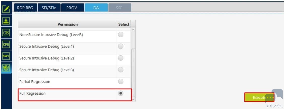

19.jpg % w" ^! G1 o8 g

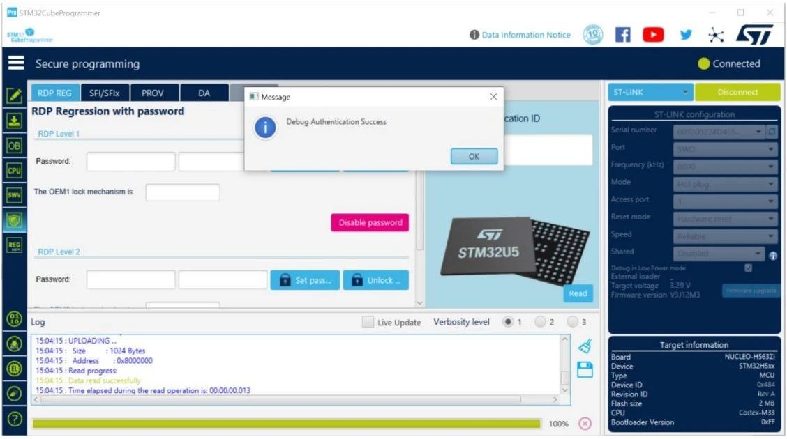

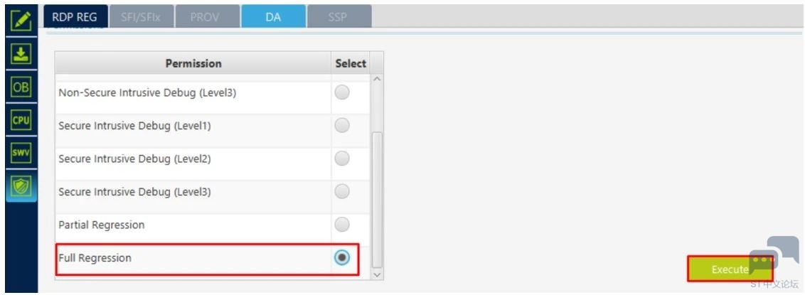

# i  b+ n4 l' L" ]. X- B$ w选择 Full Regression, 然后点击 Execute 按键…
1 V+ t  d$ V! M6 o, r/ h/ q9 ]* V: [
: x. u3 o( O* S& M, ^
7 v: W0 O9 T7 \: o
2 A6 h& y& }1 R& n/ s& j( @8 i$ K结果为可以完全回退成功。

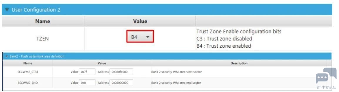

: B2 I8 X0 \; z* r' O+ _并修改芯片的选项字节 TZEN=0xB4, SECWM2_STRT=0x7f, SECWM2_END=0x0
. m/ n5 h: l/ O8 ~1 Y, ?- _% i. @9 P% ]
21.jpg ( h1 `" T3 Z; Z# H1 c* C
% K5 C' w6 K6 N
烧录完固件后, 并确保此程序能正常运行(两个 LED 灯来回闪烁)的情况下, 再切换到provisioning 状态下做 DA 预配置, 完了之后再切换到 closed 状态下. 然后我们再尝试使用STM32CubeIDE 调试 NS 工程。

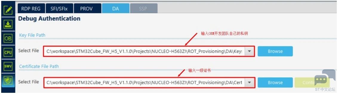

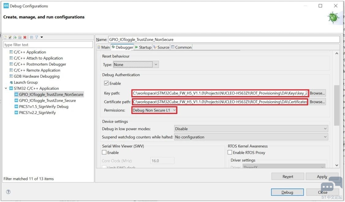

$ c7 [! D7 C$ Y9 D& N9 \修改 NS 工程的调试配置…; i' k  ?. c+ @' O# T% \3 y
5 h% p" ?! Y1 n6 U
22.jpg 8 \3 r5 N) O+ K) _, ?9 d( q+ P% ~
# v! D) u/ {) O" x% O如上图所示, 在 Key path 处输入 OEM 开发团队的私钥:
6 v/ A6 U" A; u7 r; JC:\workspace\STM32Cube_FW_H5_V1.1.0\Projects\NUCLEOH563ZI\ROT_Provisioning\DA\Keys\key_2_intermediate.pem
& H5 D( f3 x: T* j! z1 z! j1 ~9 w3 C. R' z6 \
在 Certificate path 处输入一级证书:
0 I& w. [9 y) ]3 QC:\workspace\STM32Cube_FW_H5_V1.1.0\Projects\NUCLEOH563ZI\ROT_Provisioning\DA\Certificates\level1_cert_leaf_chain.b64
- l7 }( S/ |% j5 C2 Y5 D5 A6 {! ]4 E
# l( x% J; I. _' I' `0 I, D
1 |7 A9 n1 X4 l& h
Permissions 处选择 Debug Non Secure L1
" t/ i# \$ `% k2 @% l5 b6 r) K5 _
5 }+ X0 a# F& @0 i3 N: t/ b8 O
  f5 V" G7 o! @* L# P) lReset behavior 处选择 None。, P7 f1 I( W4 W1 s; S9 M
# h( l) S. D! y$ e8 ^( s, Q3 i; V

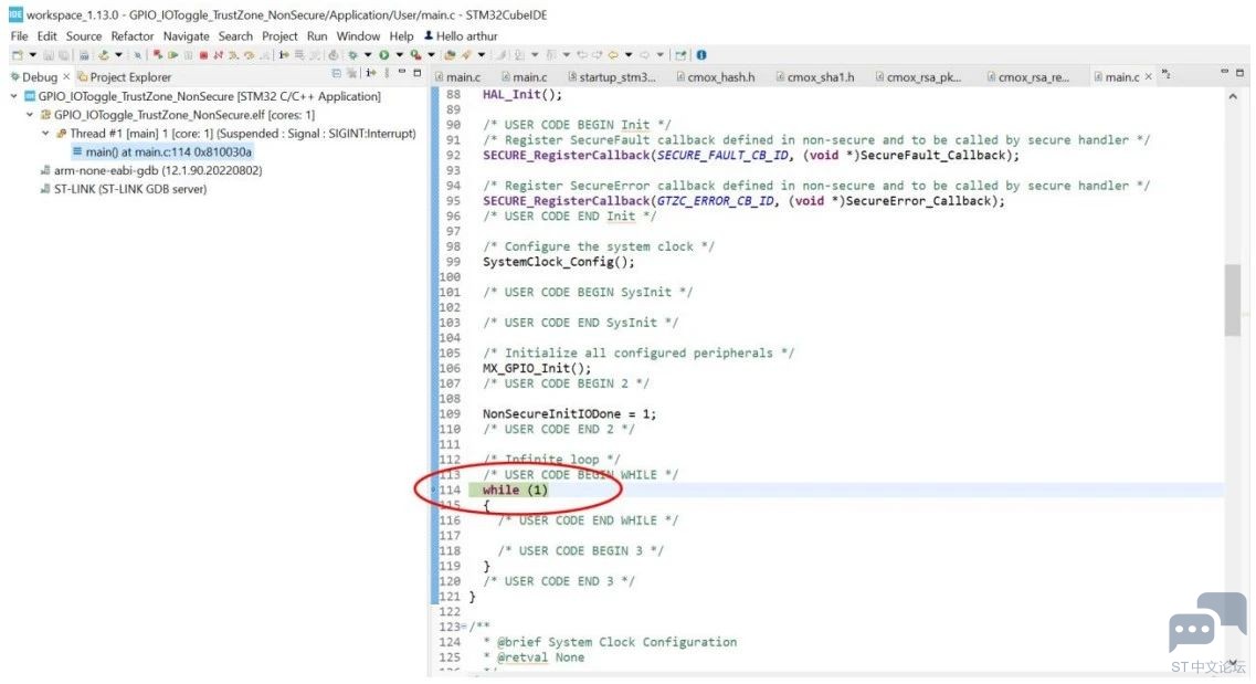

然后点击 Debug 按键.. 之后在调试工具栏中点击暂停 ..
* K( x& E9 ^2 U
" w1 B# b. C' K1 Q! l
23.jpg ' d9 _# t7 @4 J
" x) ~6 ?8 @( e' f如上图所示, 程序在 NS 工程的 while(1);已经暂停了下来, 这说明使用一级证书调试 NS 工程是 OK 的。

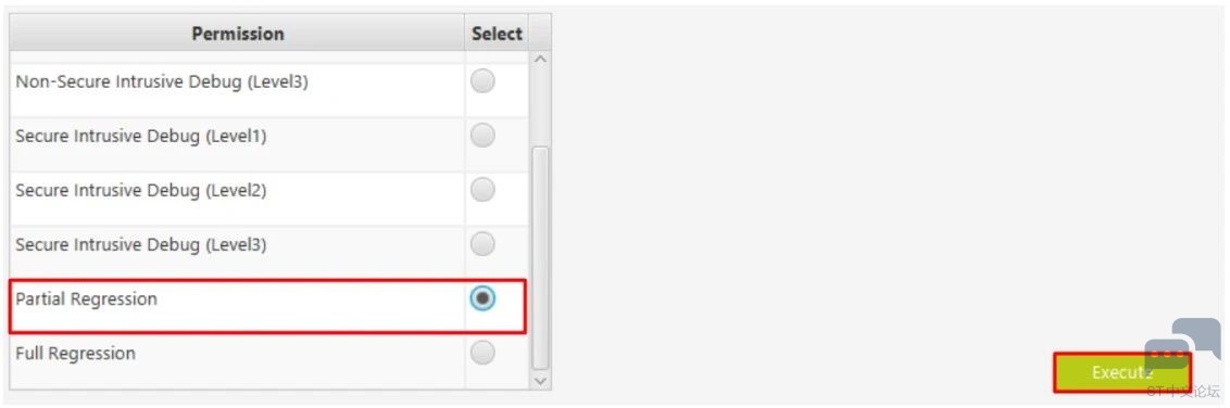

7 R' Z, `8 t3 ?接下来我们尝试使用一级证书进行局部回退。

( [) b- L# T. j' a6 c5 H  T9 k, J
24.jpg 0 b, h! Q( v& |
3 b) N$ M% s3 p+ `
如上图所示,进 STLink 断开的情况下,点击 Discovery 后, 输入 OEM 开发团队的私钥:; D7 x2 G  k0 Y! y5 d; @: ^- x
& y2 s+ K* v. A+ Y6 U; [, B
$ y7 K2 o, y3 Q( v$ ?4 \5 G在下面输入框内输入一级证书:
9 R3 P/ h4 e3 t; _/ xC:\workspace\STM32Cube_FW_H5_V1.1.0\Projects\NUCLEOH563ZI\ROT_Provisioning\DA\Certificates\level1_cert_leaf_chain.b64
* R- I' V( p. {* Z7 H
) E9 r8 Y5 Q( L/ I然后点击 Continue 按键8 N! Q$ ?1 t$ H) }7 |
( K5 }7 T! R& R; c2 F0 Y
2 o' B1 B/ |8 h; K: d! I7 _' N1 y
* K4 i& p. a6 r. J8 S+ I" `9 Y* n如上图所示, 选择 Partial Regression, 然后点击 Execute 按键…
/ s5 D4 s) ]1 Z% D. _

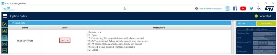

如上图所示, 执行成功, 并且 STLink 仍然保持连接, 此时查看状态为 TZ-Closed 状态:
4 G3 l- @$ d% l- W9 [- c2 s7 W1 k/ U4 X' j" o0 ^' @1 O+ N; x* y
27.jpg : m7 g: h; u1 m- Q
4 K7 P" c+ I! t6 J
这表明使用此一级证书进行半回退也是 OK 的。

在给现场技术支持团队生成二级证书之前, 需要先拿到其公钥(见 3.4.1 节). 然后使 TPC 生成二级证书:, S$ N- x7 w( g5 f1 Q' N4 b
9 A: D1 R  ]$ H: r# M5 v: X
& H$ m3 Z1 u% l9 B8 H7 X. M
, [. }+ l5 n, r/ ?8 v+ m如上图所示, 在 Certificate Role 处选择 LEAF, 在 Issuer Private Key 处输入 OEM 开发团队的私钥:! @6 q, _2 f/ H' ^/ n% Y% [
C:/workspace/STM32Cube_FW_H5_V1.1.0/Projects/NUCLEOH563ZI/ROT_Provisioning/DA/Keys/key_2_intermediate.pem * Y5 \8 e& G8 P) [' O, `/ W- b6 z
$ i1 t& n8 N8 s/ _4 A8 n) j' X
在 Leaf Poblic Key 处输入现场技术支持团队的公钥:* _& r( L7 b: A/ S$ U8 c7 Y
C:/workspace/STM32Cube_FW_H5_V1.1.0/Projects/NUCLEOH563ZI/ROT_Provisioning/DA/Keys/key_3_leaf_pub.pem : P( v: m* W" D. j. O1 k* p, ^
8 k" P' [+ `. a然后在 Settings 处选择给现场技术支持团队开放的权限. 需要注意地是, 由于中间证书都只有Full Regression 的权限, 这里也就只能授权这个权限, 其它权限即便在这里点开了, 也不会有实际效果。
9 o5 M2 [; H7 }: x* S3 s
( L5 @+ t% ^5 U$ [! `  |+ d然后在右侧 Input certificate for chaining 处输入中间证书:
* Z5 a* _- n- I* A) C2 UC:/workspace/STM32Cube_FW_H5_V1.1.0/Projects/NUCLEOH563ZI/ROT_Provisioning/DA/Certificates/level1_cert_intermediate_chain.b64   Y% L8 E; A& x' k
1 z; L0 u% D: C
接着在 Certificate file 处输入需要导出的证书目录以及文件名:7 s( h0 ]9 k! ~9 A# q- N8 \; p
C:/workspace/STM32Cube_FW_H5_V1.1.0/Projects/NUCLEOH563ZI/ROT_Provisioning/DA/Certificates/level2_cert_leaf.b64 ; F# u) m- L$ Y, d0 N. H. _" \
5 U5 q' _: C5 z, P最后点击 Generate Certificate 按键生成二级证书:2 s# C2 ^2 f8 ~9 A
& A$ e3 ]6 U2 l* y, l' E. z
4 y7 e. L* x$ S& w% g, C- M
4 W: A: t5 f  o& b7 e
如上图所示, 生成的 level2_cert_leaf_chain.b64 就是二级证书, 就是需要发给现场技术支持团队用的。" N% p' J/ W7 o. l# e  V( _

" ]  m& u3 s: d. [. u3.4.1. 生成自己的公钥私钥对
2 S/ r0 T3 \4 M6 w与 3.3.1 节类似, 使用 TPC 自己的公钥私钥对。
# g& J; B* \5 `; Y& G! z1 }! b1 P; }, T6 e2 _' g) y& J! N! ^
4 Y' T6 Z! m7 e; Z5 d# k" V+ l% ?6 E* N5 O' w  X
如上图所示, 在 XML file 处输入9 `$ N1 {% x3 t/ c9 \8 e
C:/workspace/STM32Cube_FW_H5_V1.1.0/Projects/NUCLEOH563ZI/ROT_Provisioning/DA/Config/DA_Config.xml ( Z' }) q8 U' F/ @
! `  z8 o7 x" r9 w9 o在 Debug Authentication root key 处, 点击 open 选择- L0 L7 q2 I/ H8 b6 T& _9 s; Q% u! ~
C:\workspace\STM32Cube_FW_H5_V1.1.0\Projects\NUCLEOH563ZI\ROT_Provisioning\DA\Keys\key_3_leaf.pem ) E3 }6 F/ T# [2 H" N5 s7 Z
/ m8 Y1 P5 j+ D; q1 _4 {
最后点击 Regenerate 按键生成密钥对:
$ m" U% w. B6 t) {& [$ m. Y
/ s% E7 j# ~$ M
31.jpg . c& `% N  j4 m6 L+ L3 c
- I" m" T0 r( D, V2 D/ S如上图, 其中的 key_3_leaf_pub.pem 文件为公钥, 需要发给 OEM 开发团队用来生成二级证书(见 3.3.3 节)。2 ^8 U" N6 x% J& R9 }

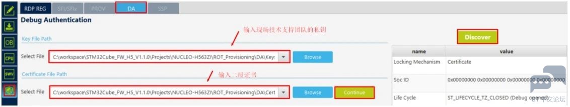

2 x* v- t' J2 e# ~& Z' j0 I" ?- w3.4.2. 测试二级证书的有效性- t, g- g, f3 r2 H$ s# h) Z
之前我们已经将 NUCLEO-板回退到 TZ-Closed 状态, 可直接在此状态下使用二级证书进行完全回退, 以验证二级证书的有效性。2 d# V3 Z+ R9 q
4 M( C. M. Y/ \5 y
32.jpg - I2 M: o( G. D$ G% S7 U& k
5 I. r& t, G  c9 O1 T" ]如上图所示, 在 STM32CubeProgrammer 中, 在 ST-Link 断开的情况下, 点击 Discovery 按键, 然后在 key File path 处输入现场技术支持团队自己的私钥:
; I" R5 x! _9 V' }C:\workspace\STM32Cube_FW_H5_V1.1.0\Projects\NUCLEOH563ZI\ROT_Provisioning\DA\Keys\key_3_leaf.pem
( x6 T# N2 i+ C, t" c
7 |2 t  s! ?4 a在 Certificate File Path 处输入二级证书:2 Z  \4 \9 Z4 ~7 t# j
C:\workspace\STM32Cube_FW_H5_V1.1.0\Projects\NUCLEOH563ZI\ROT_Provisioning\DA\Certificates\level2_cert_leaf_chain.b64
. |+ z5 c3 W! P, y
4 n' m, e! P4 _$ X/ ?8 J6 h' ^
然后点击 Continue 按键…" G6 ?, `! R9 D8 ?1 ]5 N# d
) K! p+ p8 h5 x' _( L, `- L
33.jpg ) r7 c3 {0 m" m9 ?# e6 R7 q
8 H, p* y( [( P6 v/ l
然后选择 Full Regression, 最后点击 Execute 按键…
0 I6 Y6 b# h- k' z, |& m% L5 s3 [. H  @" z# E2 `
% V( O' J8 K3 R2 G8 j
4 `* {" p# s2 z最终完全回退成功。& q) A* P/ {& d/ Q9 m
- O7 ^5 L/ o0 z+ T
这就验证了此二级证书的有效性。2 e5 s, t, s  ]# Q
  y6 R4 T% n3 ^- \至此, 根证书, 一级证书, 二级证书均已验证其有效性。. d4 Z/ [+ e$ b* K  V" ^
& b: C& o5 l6 B* {$ u. O, P! C04其他问题
: ?8 u. E6 l" ]" ~( E) L" l6 _! n
在生成证书链过程中, 有涉及到中间证书, 我们用它来生成二级证书, 原则上中间证书只能用来生成二级证书, 其本身并不会直接使用, 那么这里有一个问题, 直接使用中间证书能有效吗? 我们不妨来测试下。( p5 s( h0 d) ^; j

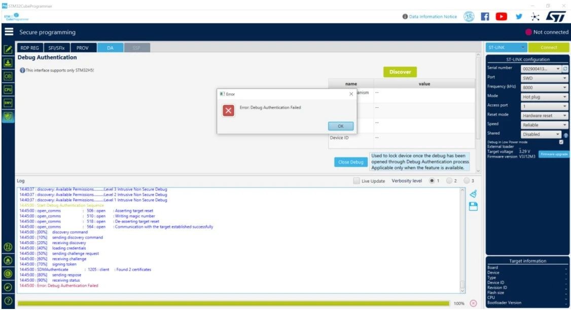

# L* p7 e* G; A4 k8 ]( T  }: |# F4.1. 测试直接使用中间证书. D& K' F1 H" W( Z6 j( B$ D( r
在芯片 provisioning 状态下, 我们给芯片做好预配置后, 可直接使用中间证书尝试完全回退。- o1 y$ D+ q; A0 h# F
: `) p: F" X& I7 V: J
) G0 [9 ?, Z) P1 Z* I6 y
" G  E* P, Q/ t9 m9 c如上图, 在 Key File Path 处使用 OEM 开发团队的私钥:' }9 V* s& o/ r: z5 C( f
C:\workspace\STM32Cube_FW_H5_V1.1.0\Projects\NUCLEOH563ZI\ROT_Provisioning\DA\Keys\key_2_intermediate.pem / l2 j* x) A. e6 t- G
& O) f6 K/ j: B3 @6 k然后证书处输入中间证书:
4 w3 u% f2 V; K$ ^/ ^C:\workspace\STM32Cube_FW_H5_V1.1.0\Projects\NUCLEOH563ZI\ROT_Provisioning\DA\Certificates\level1_cert_intermediate_chain.b64 3 J. B9 F5 y  X" C7 q! X& U
" J) O" M2 x7 Q, p1 t# k! X然后点击 Continue 按键…
. c6 U# P3 x( \0 ?1 l
# j, e, v6 |2 r8 Q! M2 x
. v+ ]3 X% A5 V0 I  Z9 Y8 ^+ @# Q+ I2 G% f3 A! s9 V0 _5 W3 u
, D9 k- d% g, Y2 M1 h; D6 O: \& V4 ]: R% I5 _' f1 J

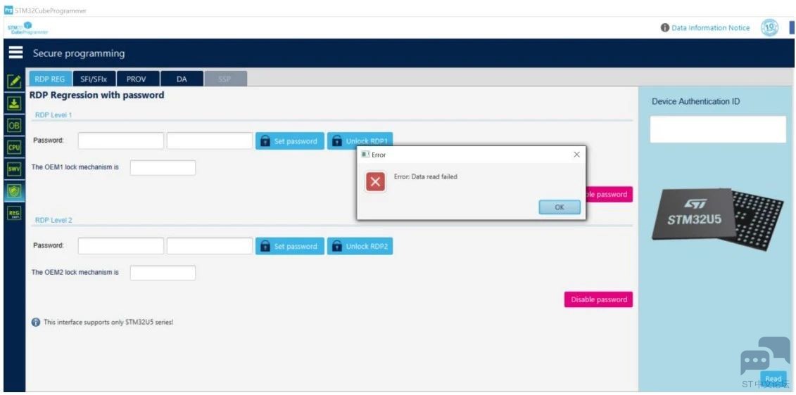

之前在生成中间证书时, 是给中间证书授权完全 回退的, 接下来看看实际测试结。
: ]$ M3 A  r4 N  X/ D  v, i7 O3 u$ `2 y% I3 u
; U7 b: z4 L! l: Y/ T6 j/ x. R: s4 x  X2 p6 O. p
如上图所示, 实际测试结果为失败. 由此可见, 中间证书确实是不能直接拿来使用的。: I$ s6 c" Q. d+ @! J

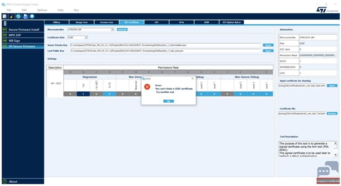

  D# [# K! k5 }6 S; Y0 Z8 ^4.2. 测试使用一级证书生成二级证书的有效性. G9 {& b" R5 q+ k6 i
之前我们是使用了中间证书来生成二级证书, 如果我们直接使用一级证书生成二级证书, 会怎样? 这个二级证书是否仍然有效? 我们接着来测试下。7 U% F" C4 x( V1 g
( G, L2 c' d7 ?6 V. Q
! C  n$ Q& Y# K* l
( n$ R9 }; p4 t. X% T' Q如上图所示, 在使用 TPC 生成二级证书过程中, 在右边的 Certificate file 处输入一级证书1 x& h. j- {0 h& A+ M3 F6 r
C:/workspace/STM32Cube_FW_H5_V1.1.0/Projects/NUCLEOH563ZI/ROT_Provisioning/DA/Certificates/level1_cert_leaf_chain.b64时, 会直接弹出错误提示框, 且右下角 Generate Certificate 按键也是灰色的, TPC 不允许这么操作. 实测通过 TPC 是无法生成这种证书的。, q7 g7 P/ K( u* G6 Z9 M* a
& G; p) i$ i% u/ [& Q
