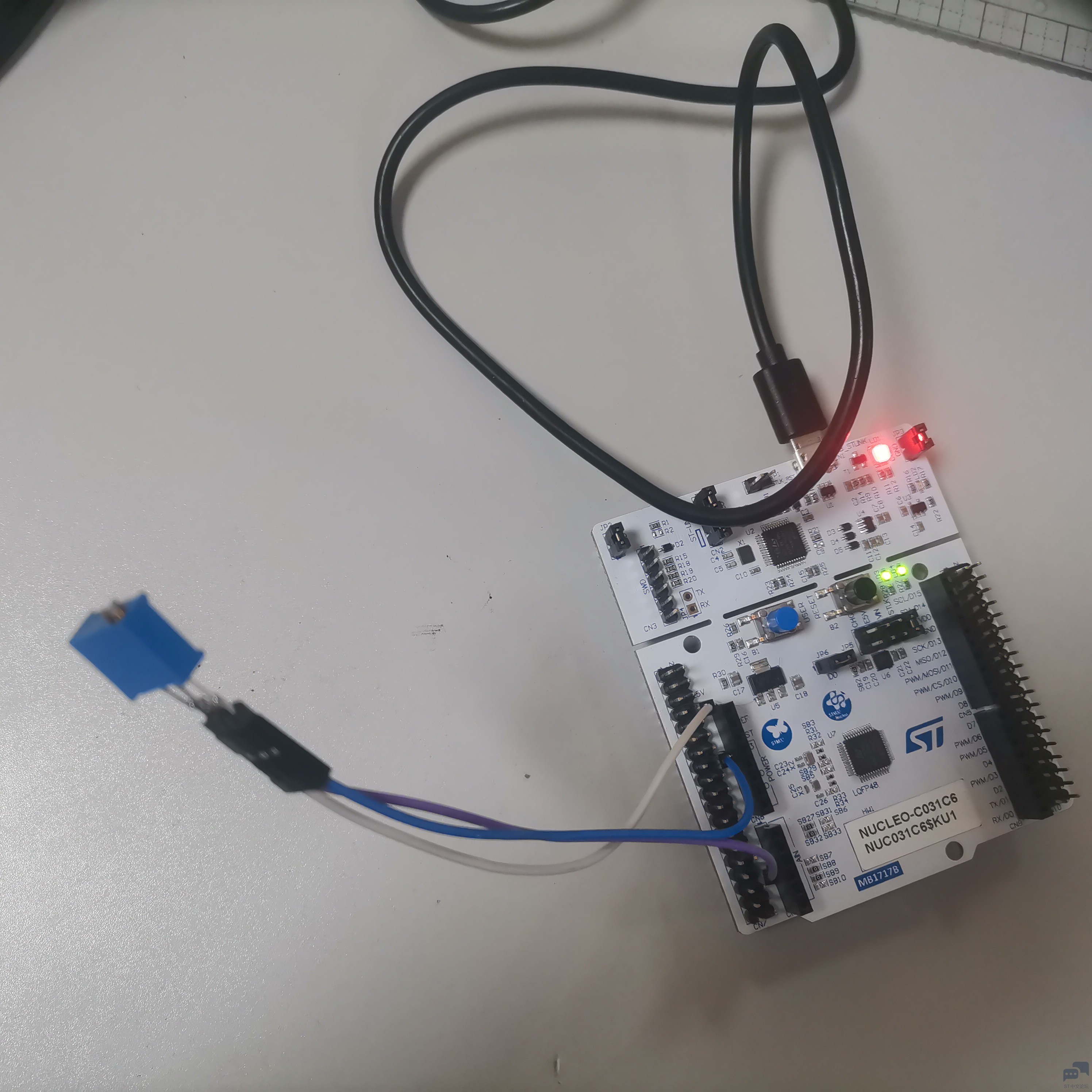

抽空测试了一下C031的ADC,使用电位器,一端接3.3V,一端接GND,中间端接PA4,AD采样端,连接如图1所示:6 G2 [4 D' y' t4 Q! l- c

图1

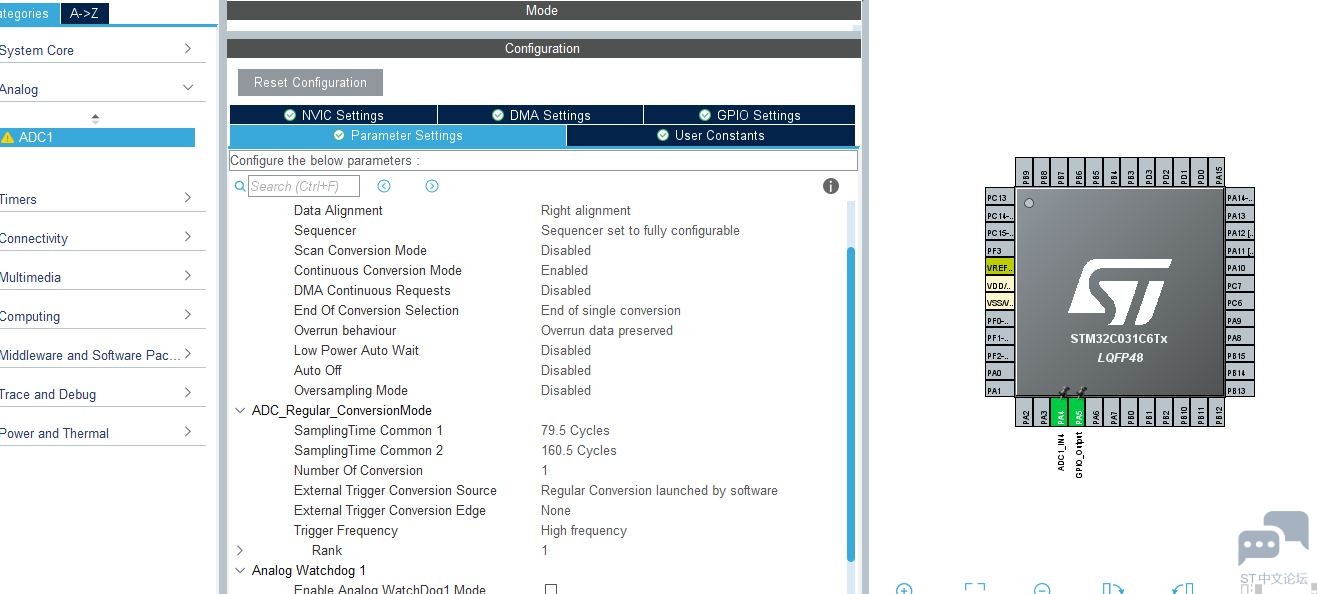

功能就是每实现一次转换,闪一下LED。还是先从配置Cubemx开始,配置如图2所示:
1 V0 ]+ h  L$ ]( E/ u) _! G* u, [: Q+ Z* s6 Y6 H8 s0 {
8 |7 c6 [% }0 A8 V. \+ ?) G' M% J" F# e/ h
图2
. R, Q* T" Z: r2 C: F
* t2 r3 S5 s" h0 b配置完后,说明基本软件已经搭建好,然后参考SDK中的DEMO,修改了一下程序,查一下handler函数中是否调用了callback函数,一切OK后,部分代码如下所示:

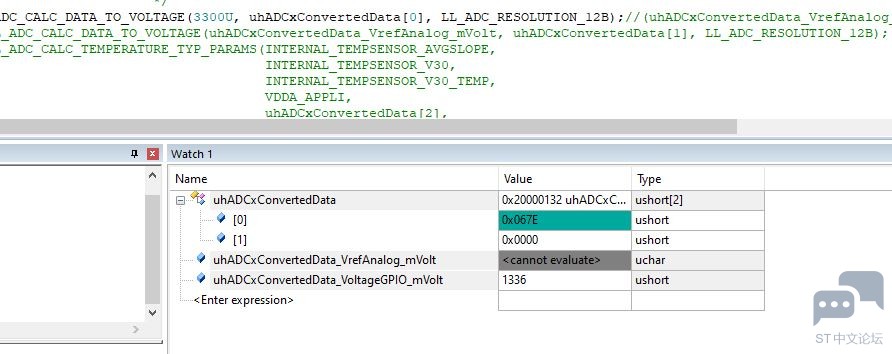

: G  J" E7 j5 x/ [! M" ?! `+ f测试结果如图3所示:) T& K6 {3 q& G- ~) h
% ]0 ~0 C) i' v1 O# |' x 3-2.JPG ), d  G1 A- q) n- H1 Q5 o, n
3 D  N$ L' C! ^) {( T4 d6 C
图3
! n/ t: u% E  z% M
- h  I- {& T5 Q# P$ }# q旋转电位器,使用万用表测试了一下电位器输出分压,误差范围内基本和计算值一致。2 T9 ^. R7 ?2 d2 v
