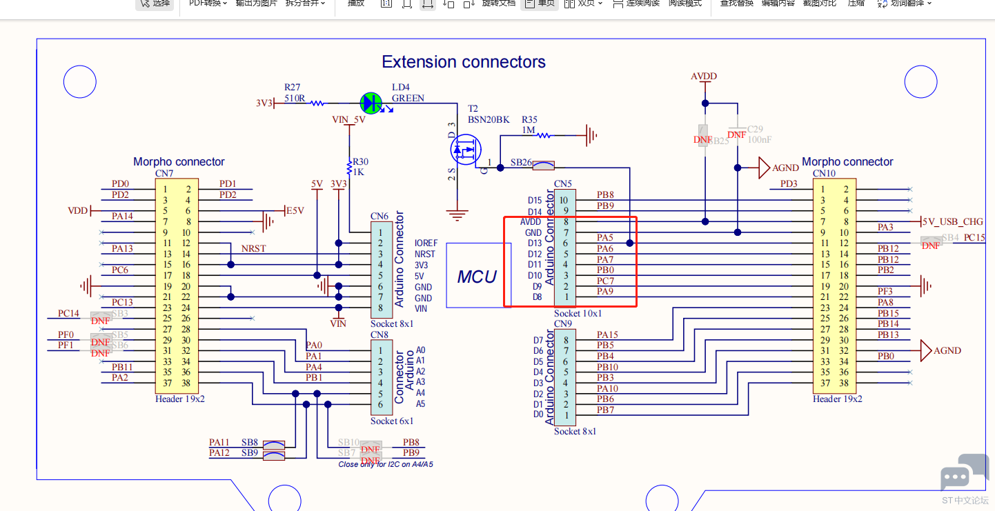

OLED使用如下端口:
OLED-D0-->PA7 MOSI
OLED-D1-->PA5 SCK
OLED-CS-->PB0 CS
OLED-RES-->PA9 复位脚
OLED-DC-->PC7 dc控制脚

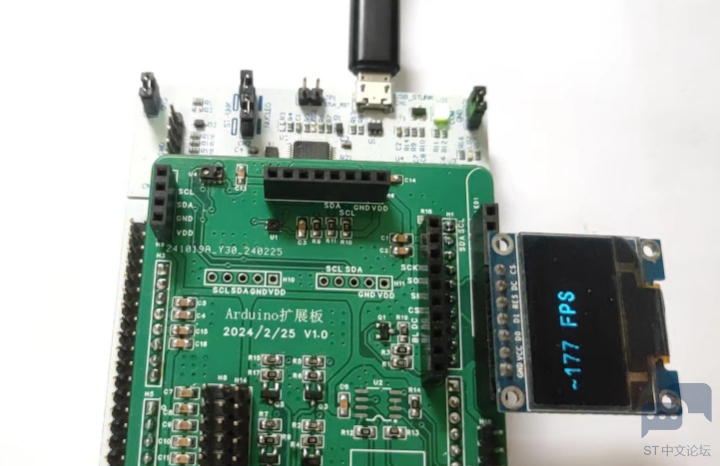

使用扩展板连接OLED,实物如下:

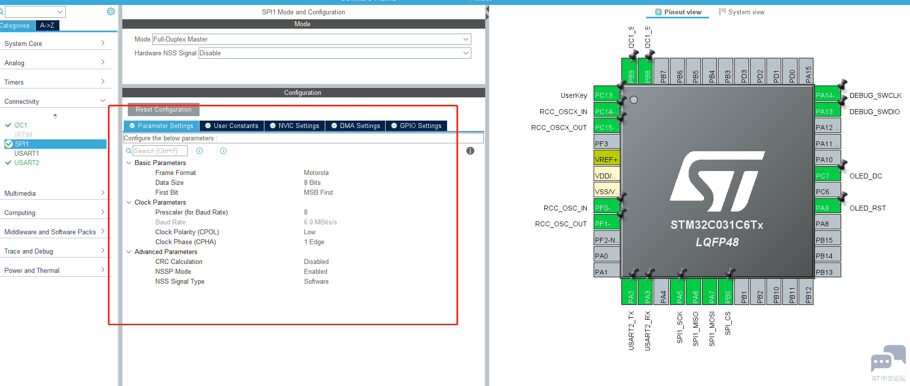

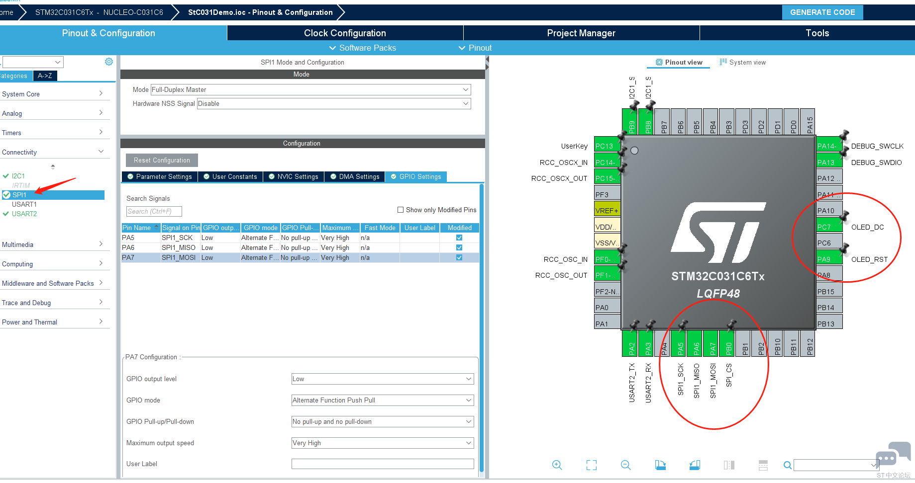

下面打开STM32CubeMX。在原来的基础工程上,额外使能SPI1模式,以及IO端口初始化。
SPI的参数设置。
设置完成后GENERATE CODE生成代码工程,然后移植OLED驱动。

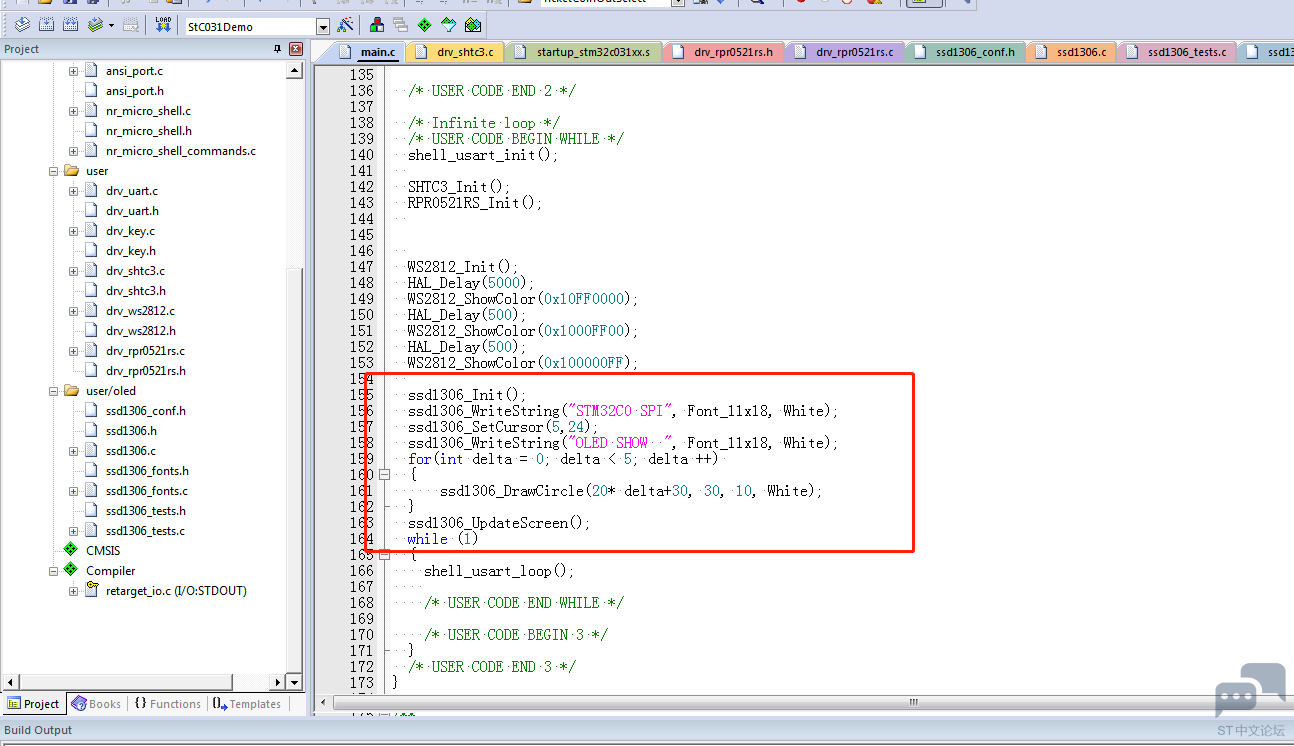

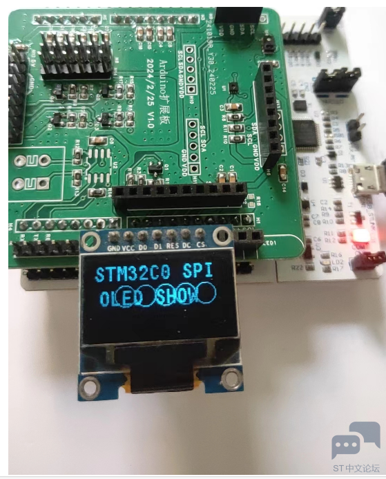

下面测试oled显示字符效果:
在main中编写oled显示代码如下:
实际效果如下:
