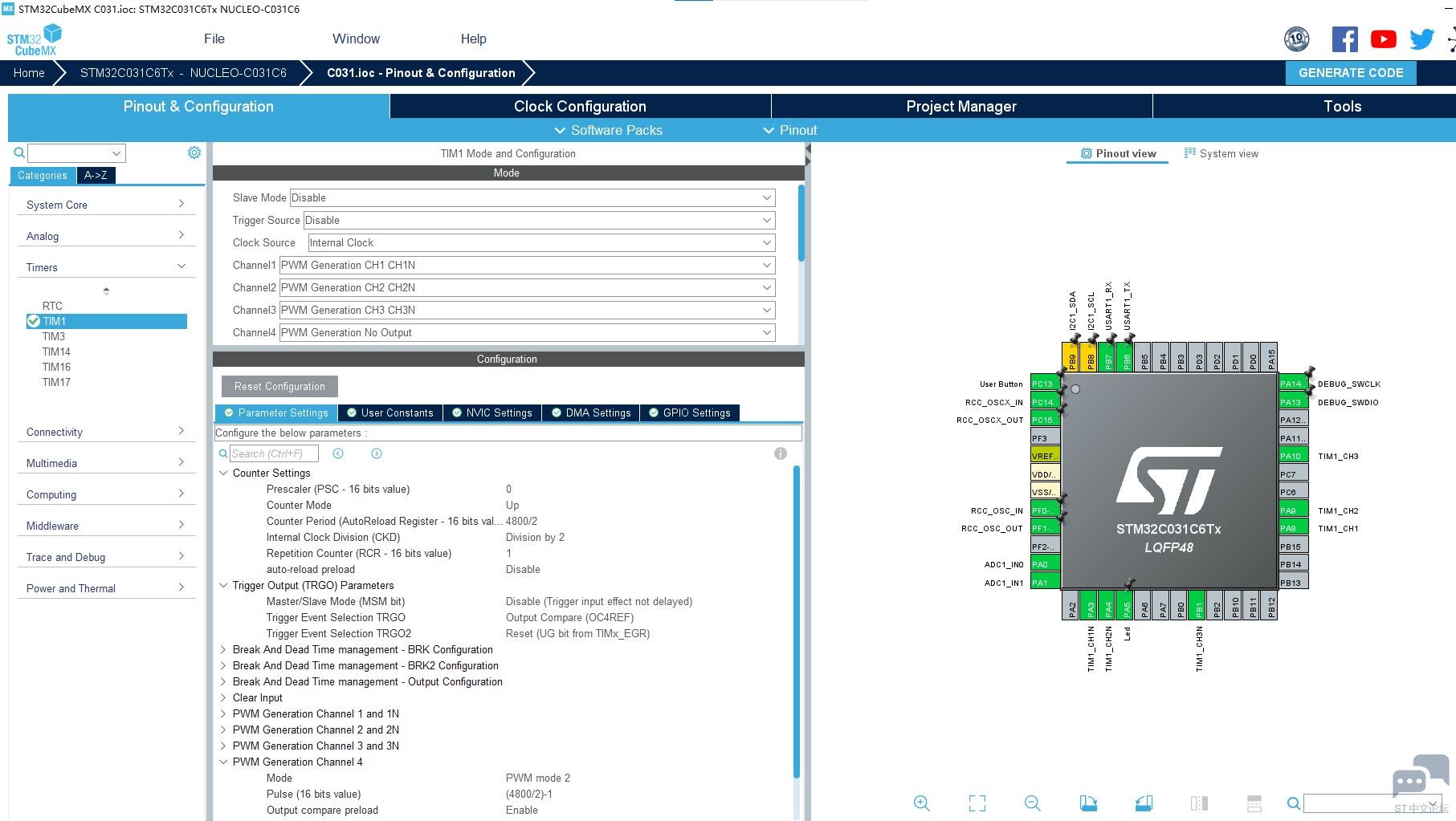

  • 1、TIM PWM设置
  • PWM配置了3组互补PWM和一个用于采样ADC的PWM. CCR为4800/2,RCR设置为1. TRGO设置为OC4REF。前3组PWM模式为mode1,PWM4模式为mode2。

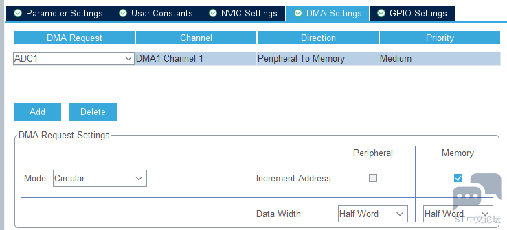

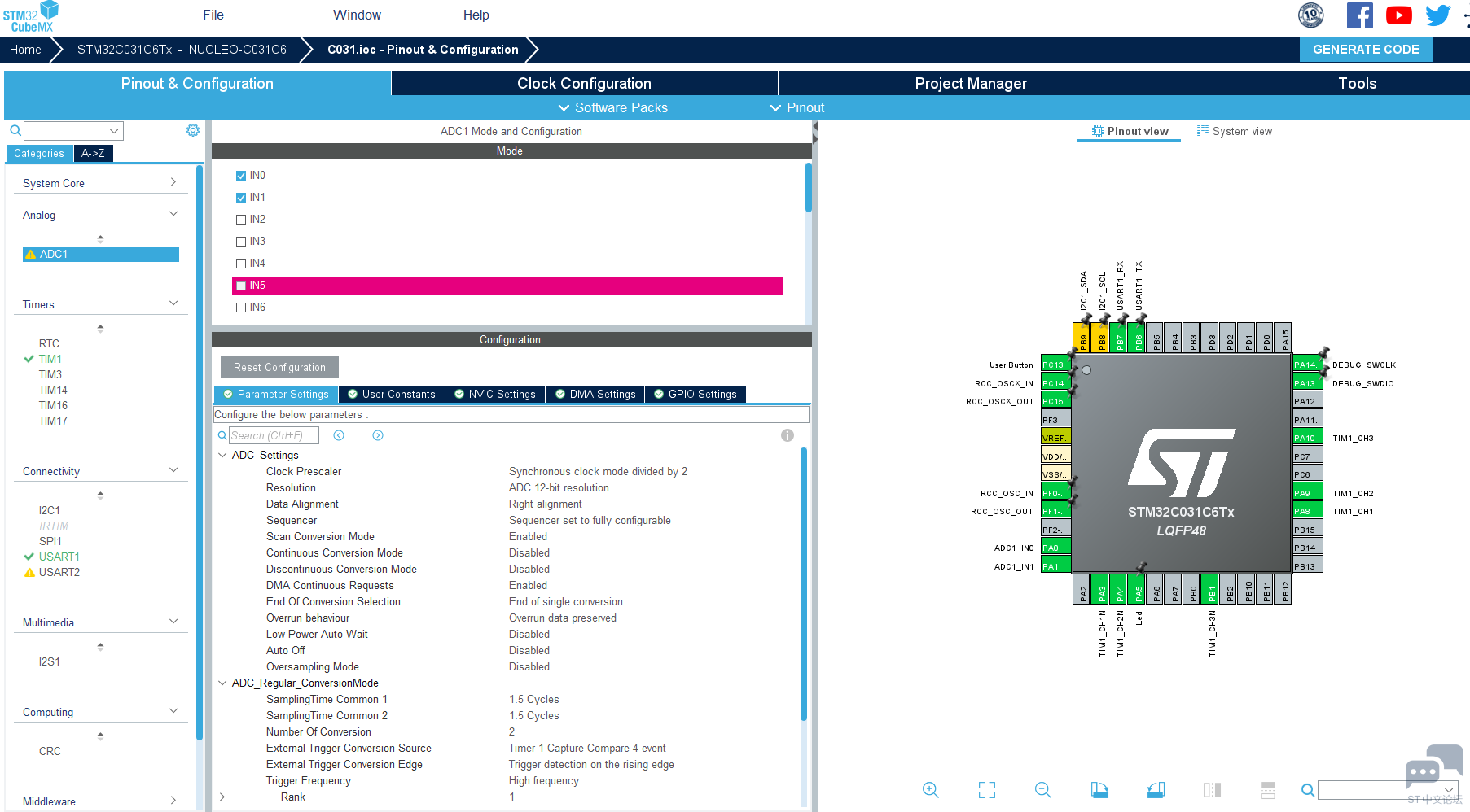

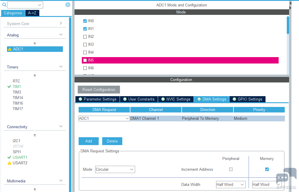

  • 2、ADC配置
  • ADC配置比较简单,使能DMA循环采样,设置PWM4过来的触发源。

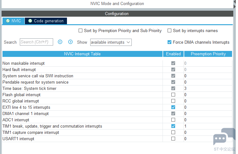

  • 3、NVIC
  • 使能TIM1中断

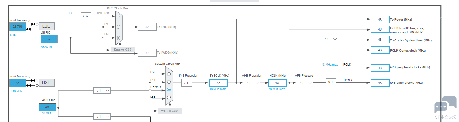

  • 4、时钟树配置

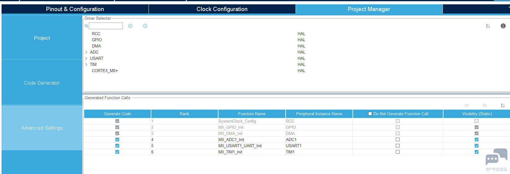

5、初始化顺序
要保证DMA在ADC初始化之前,这里可以调整顺序。
之后便可以生成文件。

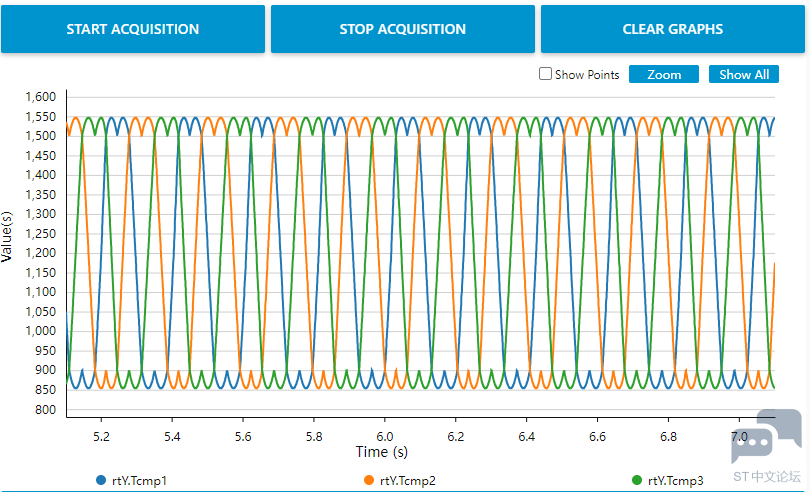

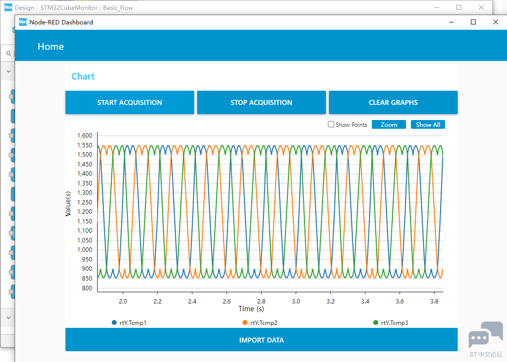

调试
使用STM32CubeMonitor,观察输出的PWM。
至此电机已经旋转起来了^^

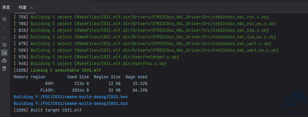

不知道是什么问题,cmake设置是默认的设置。写完这些板子flash就快满了,设置加不下一个串口的功能。。。。不知道是否有大佬知道是什么问题?
