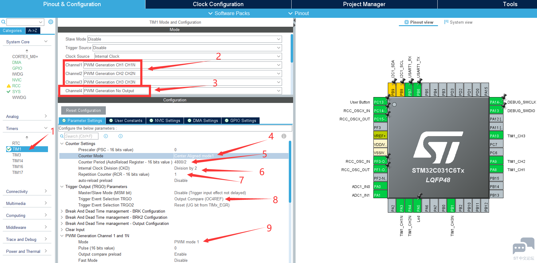

TIM 配置
1、首先最重要的就是配置TIM定时器啦~
2、这里选择了三路互补的PWM来驱动电机的6路MOS信号
3、第四路PWM用于触发ADC采样
4、计数模式选择了中心对齐模式,由于使用svpwm调制,设置为该模式可以减少开关频率
5、这里系统时钟为48MHz,因此设置一个10k的PWM信号。由于中心对称,所以需要除2
6、用于死区的配置
7、这里也是因为中心对称,CCR等于ARR时会触发一次,这里RCR为1可以把计数到ARR时忽略
8、将触发事件配置为第四路PWM信号触发,当产生触发事件后告诉ADC进行采样
9、这里默认三陆互补PWM为mode1
10、PWM4设置为mode2
11、NVIC设置事件更新中断

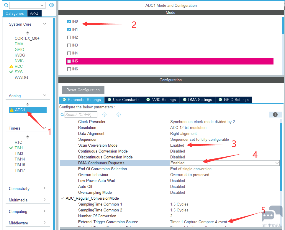

ADC
1、选择ADC
2、启用两路ADC用于测量母线电流。根据KCL定律,已知两路便可得到第三路

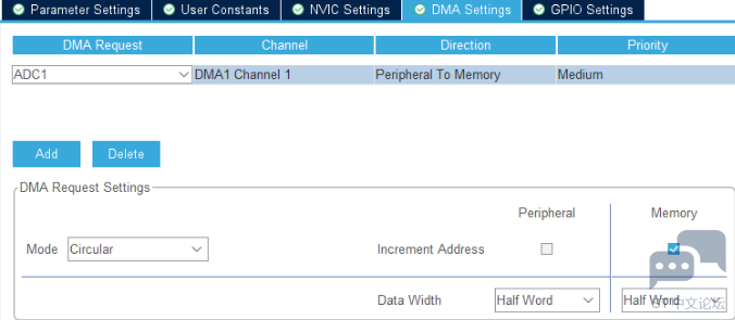

3,4、使能扫描和DMA,需要先配置下面的操作
5、配置触发方式,为定时器PWM触发

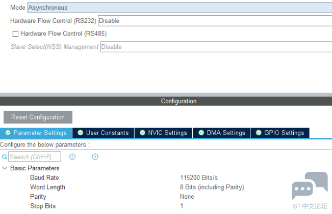

UART
这里配置了串口一,结果发现板子默认是串口二。这里大家可以根据自己的板子修改,我是去掉了两个连接串口2的电阻转而连接在串口1上。

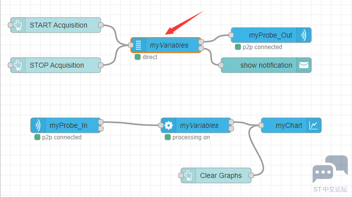

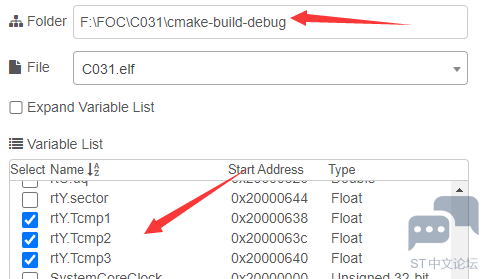

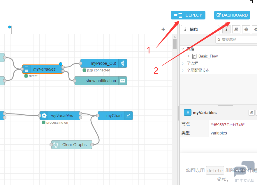

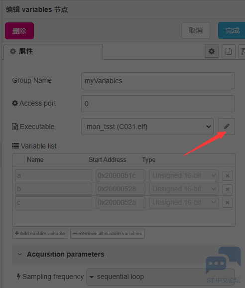

使用STM32CubeMonitor软件image.png。
双击打开

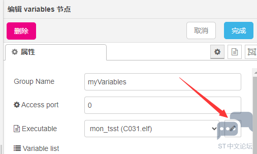

点击编辑
添加路径和变量
点击更新,完成

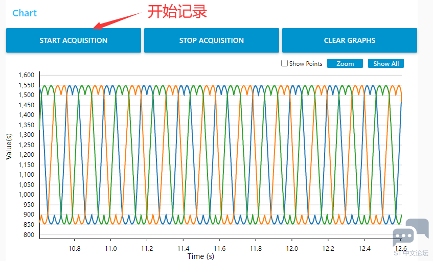

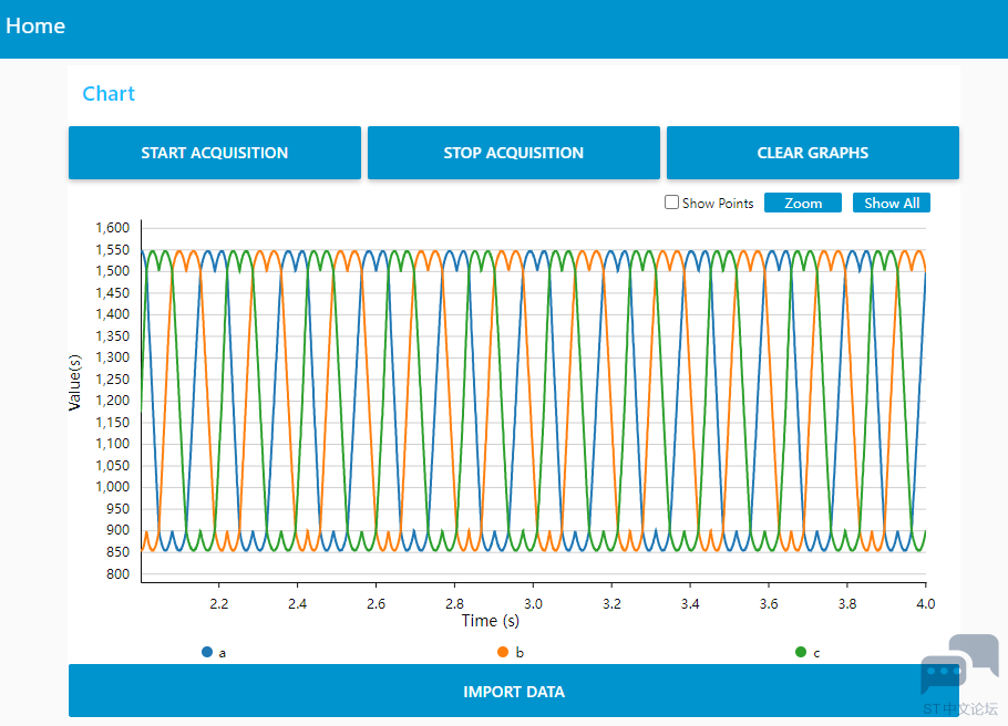

完成部署后运行

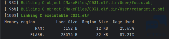

不知道是不是Cmake配置的问题,32kflah写到这就基本快写完了。加个串口,内存就完全不够用了。。。

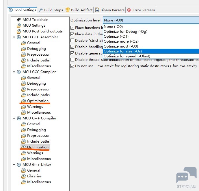

网络孤客 回答时间:2024-3-29 08:38:02
你用什么IDE?有没有把编译器的代码优化选上
vecang 回答时间:2024-3-29 12:39:01
网络孤客 发表于 2024-3-29 08:38+ V0 k. g0 x, s; r1 I5 B  K
[md]你用什么IDE?有没有把编译器的代码优化选上! w5 s& I6 N. I9 j8 x
% c) H9 F. ^* `
![Optimization.jpg](data/attachment/forum/202403/29/0 ...
( m5 h3 J2 H4 h1 B) C2 i5 P( z
用的clion,cubemx导出的是cubeide。实测下来使用老版本的cubemx输出sw4stm32可以解决这个问题。估计是cmake配置的问题了
网络孤客 回答时间:2024-3-31 09:29:26
<br /> <br />
我直接用STM32CUBEIDE,编译时根本没有压缩,要设置一下。
vecang 回答时间:2024-3-31 12:07:44
您好,我添加了 add_compile_options(-Os) 后,仍然占用了很大部分的flash,STM32CUBEIDE占用要77%,Clion要84%
