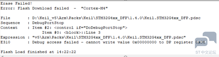

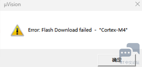

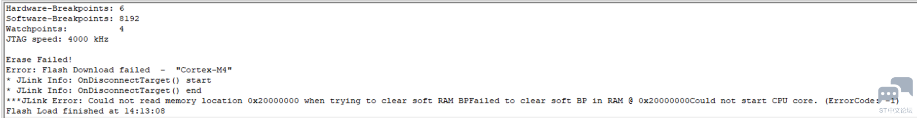

建议用 STM32CbueProgrammer + ST-LINK 先全片擦除,然后再下载试试。
看一下jlink里面的配置,FLASH的大小是不是64K导致的。
