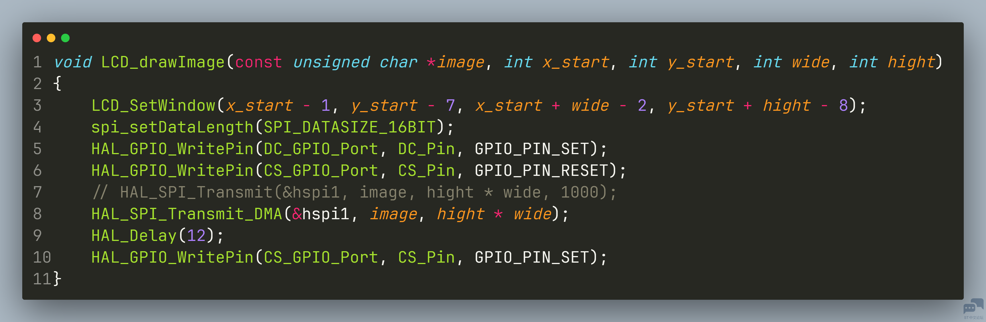

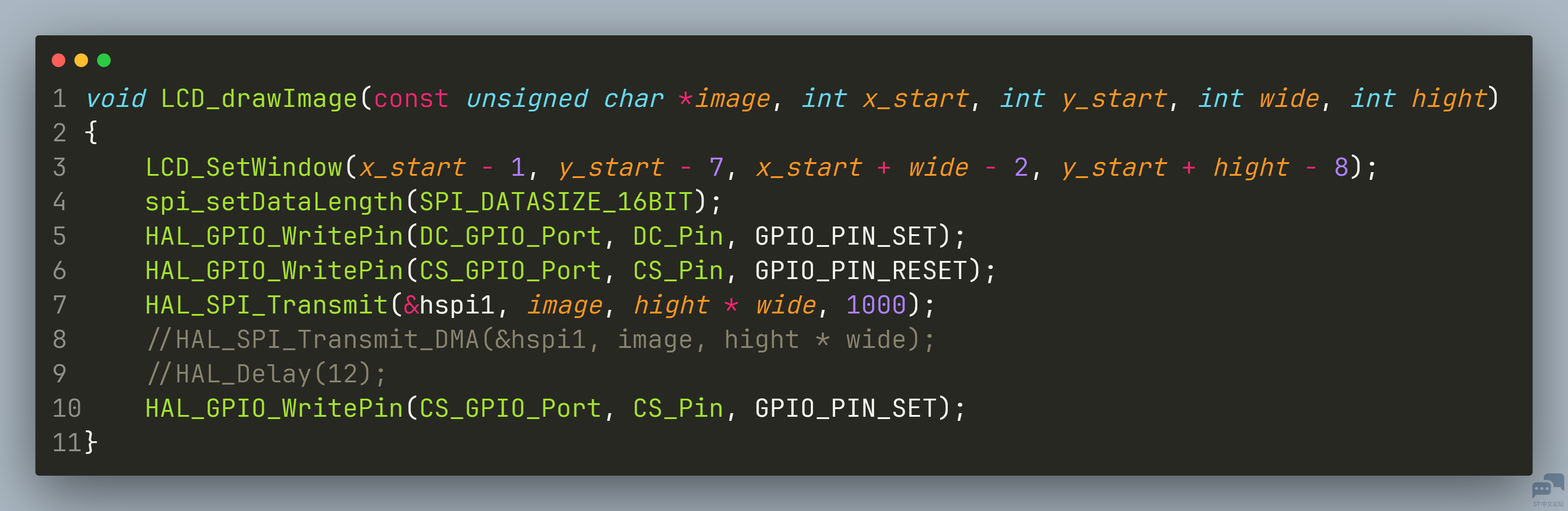

前面的没用dma,后面的用了
不用dma可以画出完整的图像,使用dma的小图像可以完整画出,但大图像只能画一部分

这是代码,考虑过延时,但是无论延时多久都是图片的一部分

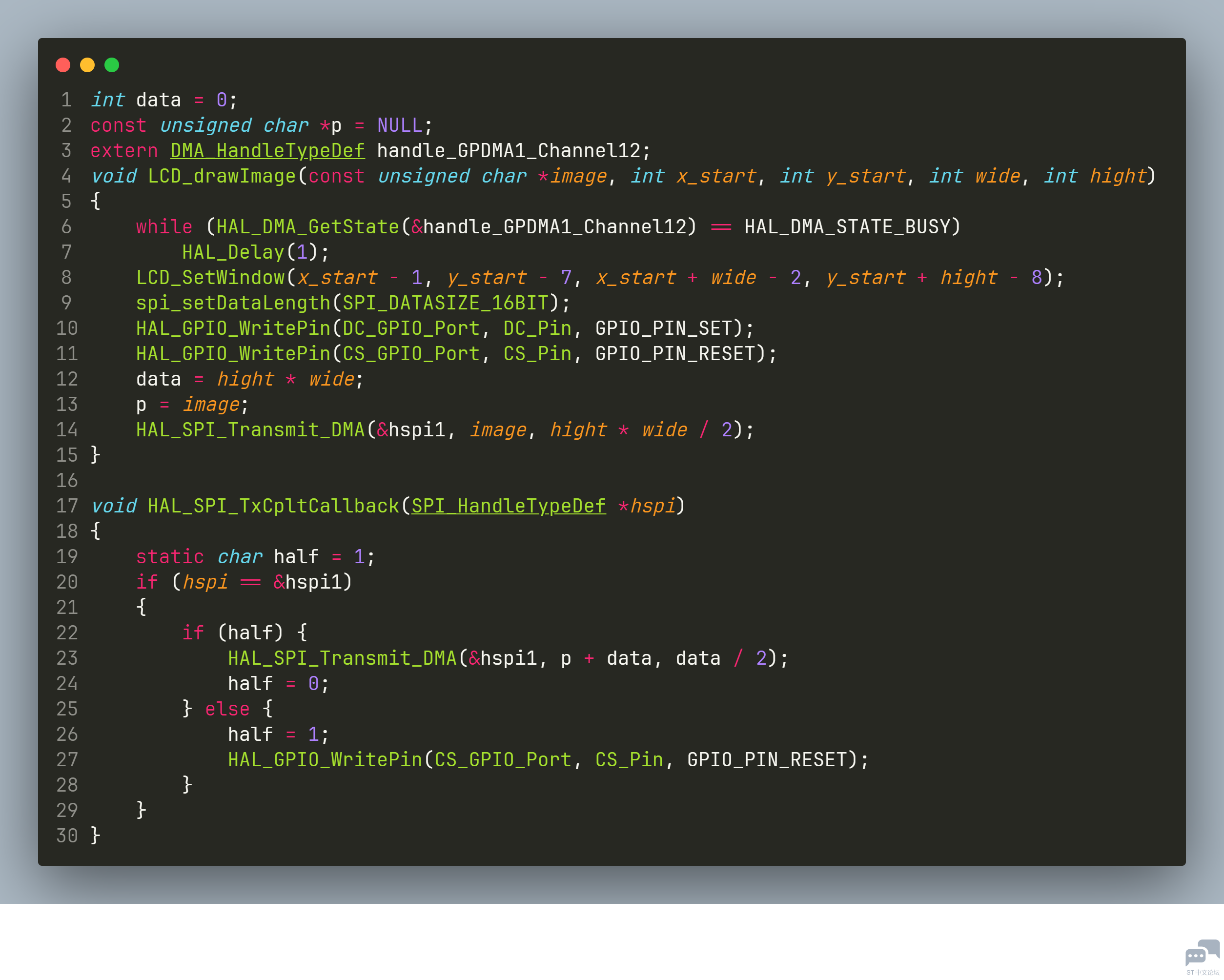

回答时间:2024-5-22 20:42:20
初步的解决方案是这样的,利用回调函数一半一半发,但是总觉得不妥

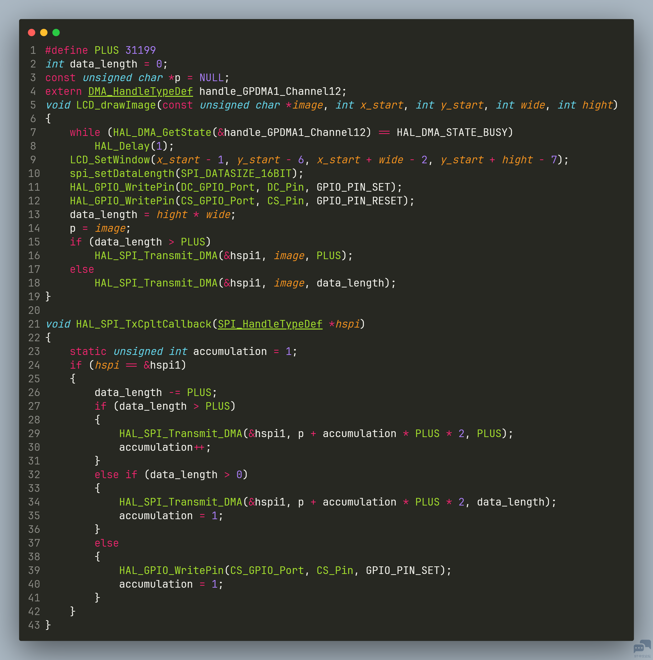

回答时间:2024-5-23 13:44:25
感谢回答,最终的解决方案是这样的,加入判断,如果数据长度超过31199(测试到可以传输的最大值),则发送31199长度数据,剩下的在回到函数中继续发送,并沿用之前的判断
