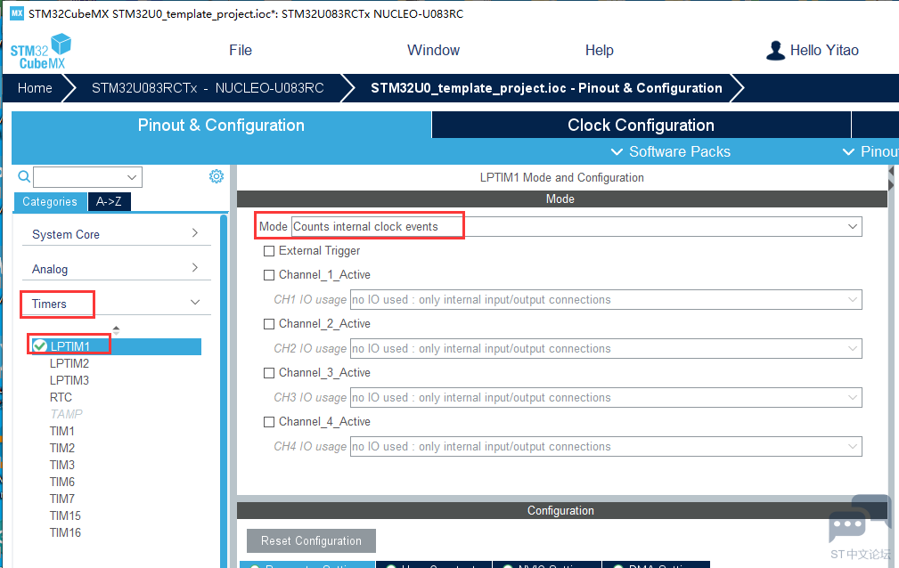

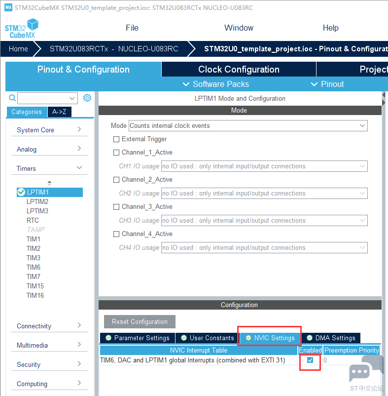

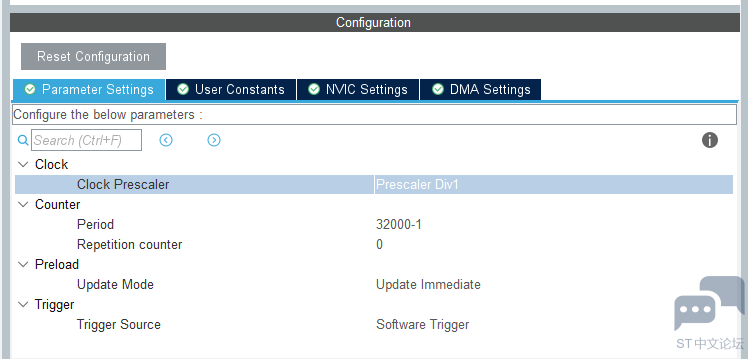

1.1、CUBE配置
开启一个LPTIM,我这边就直接选择LPTIME1,模式选择Counts internal clock events
2 f$ v0 t) G7 c4 v' D  R
对应的参数配置如下
( U8 c  J7 g& ]  _% E  x
第一个参数是时钟分频系数,也就是我们学习普通TIM的PSC,有1/2/4/8/16/32/64/128分频这么几种可选。我就直接选默认的1分频
第二个参数是自动重装载值,也就是以前我们学习普通tim的ARR。我们这边先写上32000-1。这个值的含义待会我们再讲
第三个参数翻译过来是重复计数,我看网上有文章说这个参数可以让定时器多跑几轮,到达重复的次数后再触发中断,但是我尝试改这个参数,没啥效果,很奇怪,没办法只能保持默认。
' K) W7 C- F  A# d
第四个参数是更新模式,分为Update Immediate(立即更新)和Update End Of Period(周期结束后更新)。他用于在什么时候去更新自动重装寄存器和比较寄存器。但是在我现在做的这个应用中,这个玩意儿选啥都能让业务跑起来,我也没搞明白他是在什么场景下才有用,有可能是要停止之前的一次timer,重新起timer,新的参数设置下去在何时生效?,我就先保持默认吧
第五个参数是触发源,我就选择默认的软件触发
然后开启中断

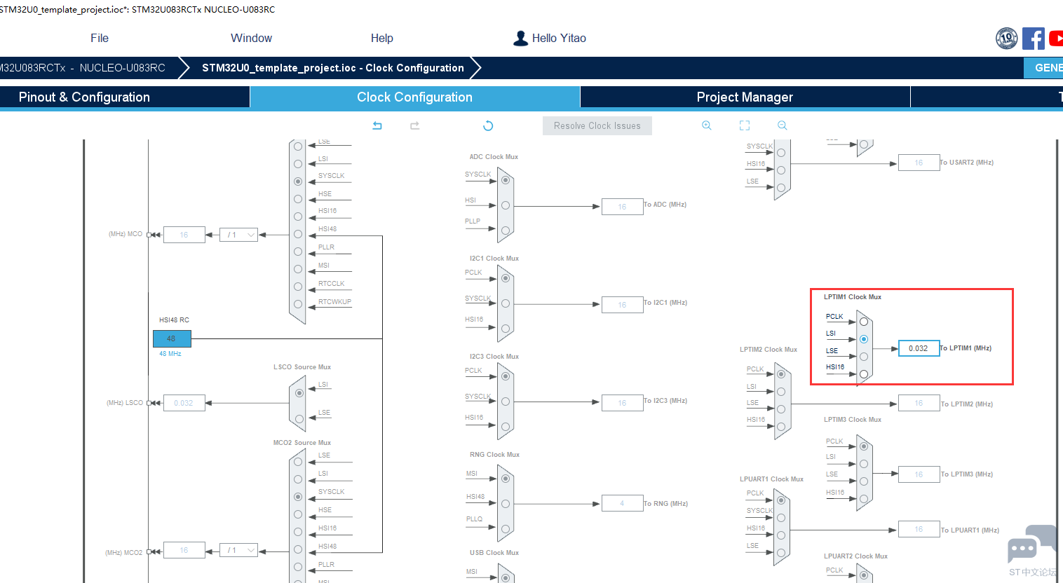

LPTIM1的时钟选择LSI
2.png 0 f$ E' P) i$ [. k& a( \; A

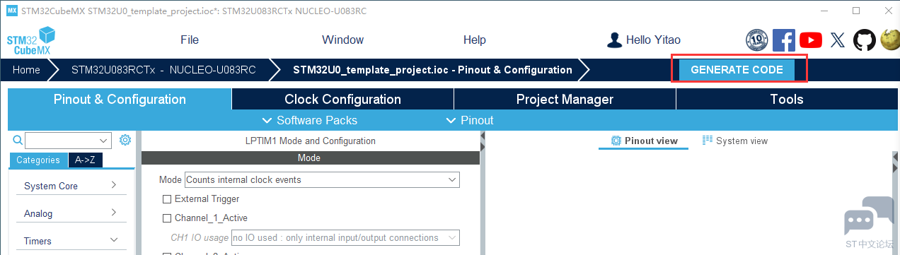

然后生成代码
' k4 s8 F; ~! P0 }

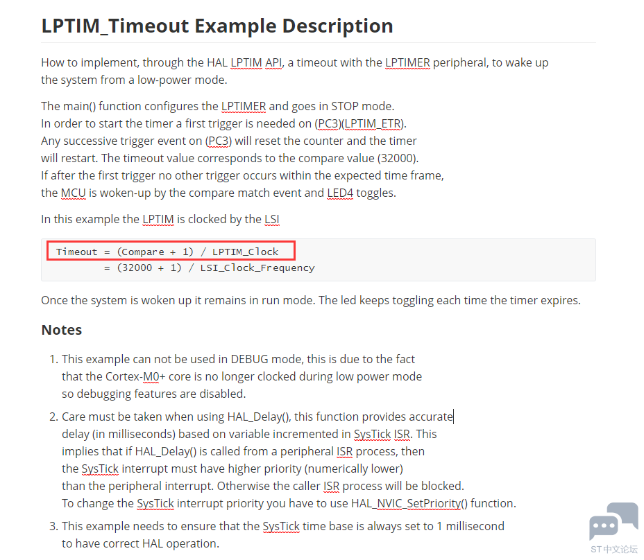

Cube的配置到此就完成了。在开始写代码前需要补充一下LPTIM定的时间的计算,他的公式和以前我们学的普通TIM还不一样。ST  LPTIM_Timeout这个demo的readme文档中的公式如下:Timeout = (Compare + 1) / LPTIM_Clock
" M) T0 ?; c1 ]9 g
但是这个公式我感觉还缺点东西,就是我们刚才配置的分频系数,我按照经验修改了一下
& u: _& f. \+ {  U
超时时间(S) = (Period + 1)/(CUBEMX中时钟配置界面给到LPTIMx的CLK频率/分频系数)
带入到我们刚才配置的参数
((32000 - 1)+ 1)/(0.032M/1) = 1S

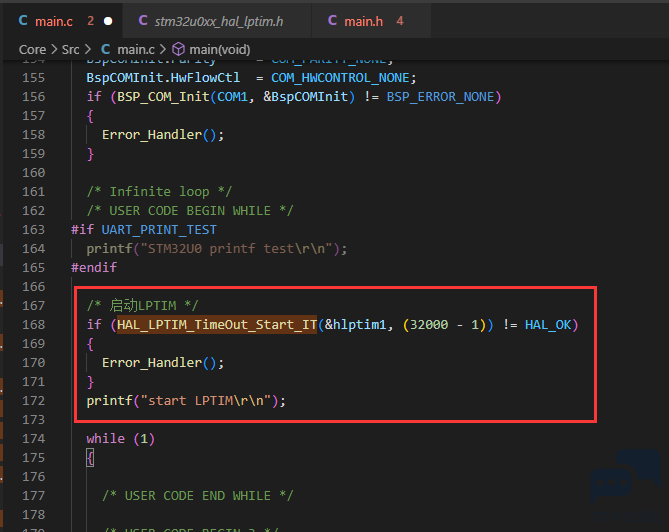

调用HAL_LPTIM_TimeOut_Start_IT函数就可以开始timeout模式的LPTIM,等超时后,会触发中断
在while1前就调用这个函数启动lptim
这里入参我想说一下我的经验,第二个入参为timeout,但是我看ST的demo这个参数的实际含义就是period,但是这个参数我修改貌似没有用,修改这个参数并不会改变每次定时的时间,我感觉他自动重装载还是按照cube配置的(也就是在init时设置的period)在运行,很奇怪
  1.   /* 启动LPTIM */
    3 ?' ^/ _: Z1 `9 V
  2.   if (HAL_LPTIM_TimeOut_Start_IT(&hlptim1, (32000 - 1)) != HAL_OK)" l% }" T) L& c* `* @
  3.   {
    5 u( ~4 m1 s5 n# \
  4.     Error_Handler();
    * t; k! }7 Z& i2 l% Q9 J* E
  5.   }
    3 Q" f. h+ F2 ?
  6.   printf("start LPTIM\r\n");
    3 v, `* E0 Y. G1 i: ]9 w4 w$ V

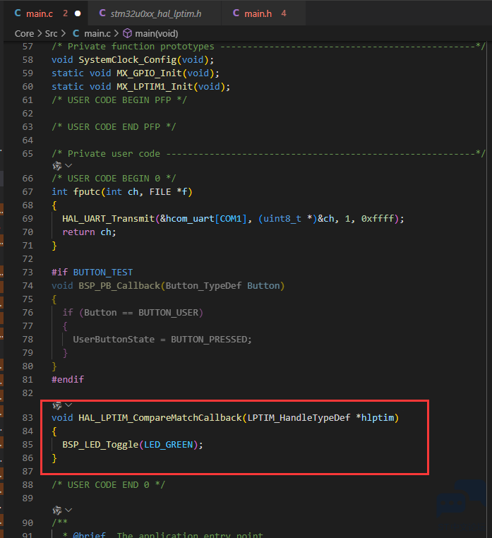

然后我们来实现一下对应的定时器超时触发的中断的回调函数,和之前的其他HAL库函数一样,HAL库已经配置好了虚函数,我们只需要关注把这个虚函数实现即可,关于中断如何触发,对应变量清除等HAL库会完成
  1. void HAL_LPTIM_CompareMatchCallback(LPTIM_HandleTypeDef *hlptim)$ |; g) X8 N+ G1 q; A1 l0 W
  2. {( U$ Q2 P1 c5 h2 x0 P$ q
  3.   BSP_LED_Toggle(LED_GREEN);
    9 H! N4 T% q  J& J1 w% a
  4. }

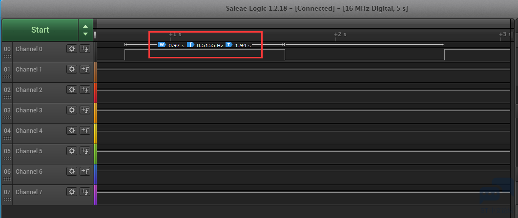

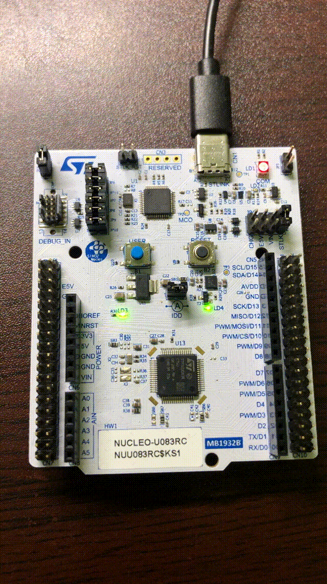

LED灯看上去以1s一次的频率翻转,那么到底是不是1s呢?上逻辑分析仪看看

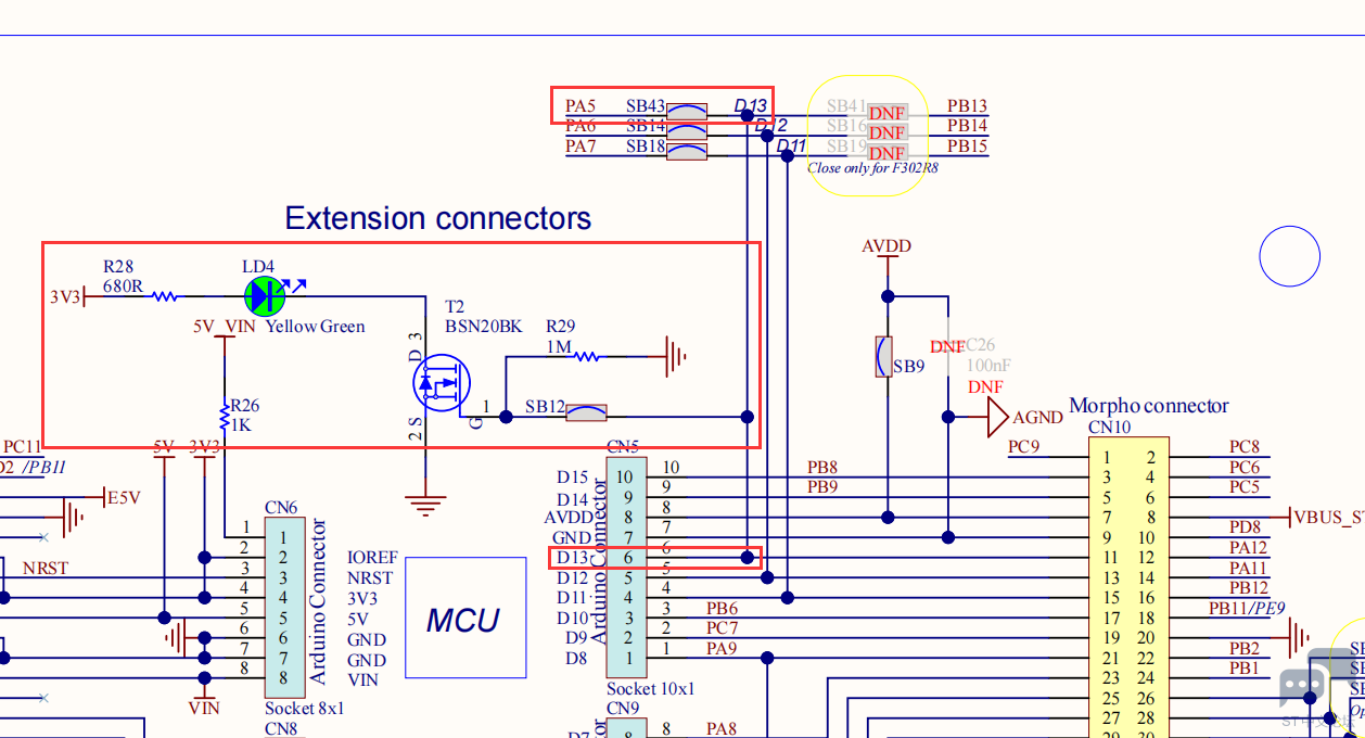

首先需要看一下原理图,找一下控制LED灯的GPIO是那个,有咩有引出到座子/排针上

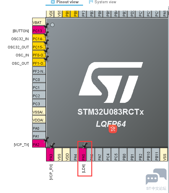

9 A" Q  E* S; P2 l0 V) b" T6 |
可以看到LED是由PA5这个GPIO控制的,我可以在arduino母座的D13上测量到这个信号
再去cube中确认一下,是不是PA5
10.png ) H' Z8 F% \' ~

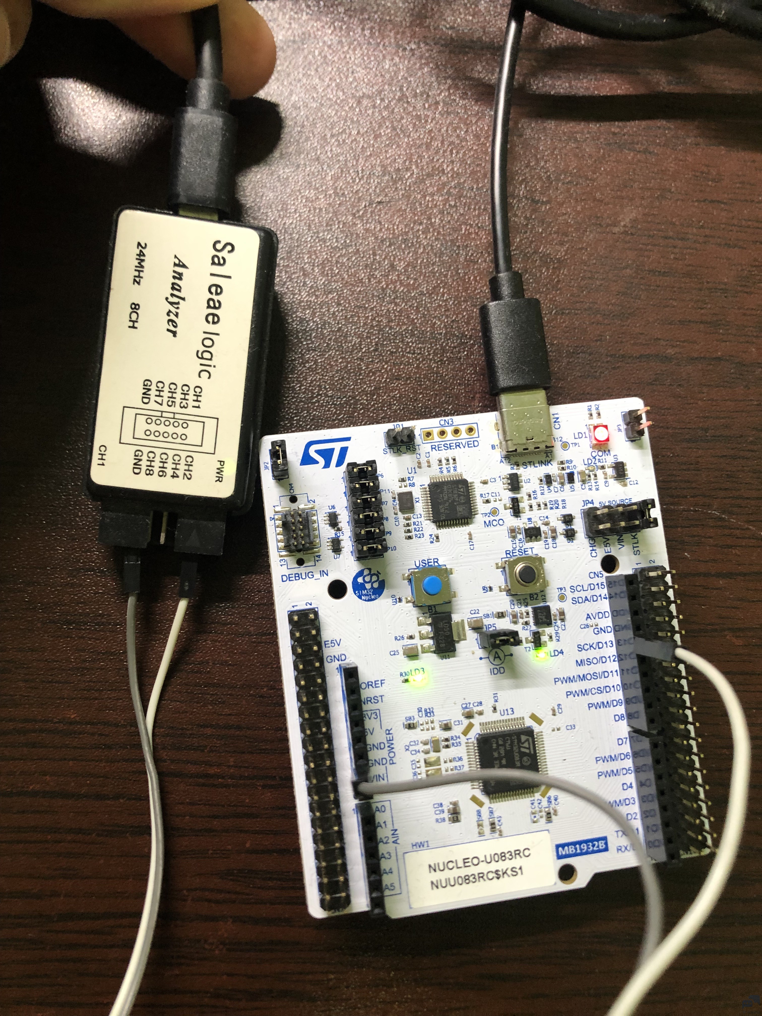

好了,连接一下逻辑分析仪
IMG_6060.JPG 2 ^+ G, x/ o4 s- x, U1 I* I
测量结果:
4 C. ?3 r+ M! ?7 `" X+ `3 m/ j
测量到的是0.97s,和我预设的1s差了30ms。我不确定是那边出了问题,照道理timer不应该差这么多。
我怀疑出问题的点:
1.内部的LSI产生的32K不准,毕竟他是一个RC,精准度可能不够
2.HAL库处理耗时
3.我设置的参数不合适
) k  C# j. _% t" I

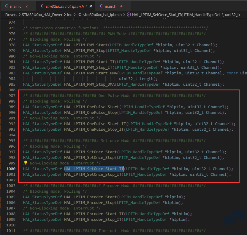

上一个部分是会自动重装载,这个timer会一直跑,那我如果只想让他跑一次就不再跑呢?
普通的tim我记得是可以在初始化时配置要不要自动重装载,不要的话就只运行一次,但是在这里我没找到这个参数。
但是我找到了HAL库中有其他的函数,貌似可以实现类似的功能,但是看入参,要给一个channel,感觉他貌似是用timer定时控制GPIO的电平,好像也用不上
12.png & ]' z$ M* R0 j- S1 C

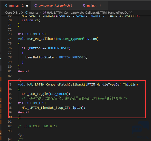

最后我想到了一个歪办法,但是不确定是不是这么用的,不过效果是可以达到的,就是在超时的中断回调函数中调用HAL_LPTIM_TimeOut_Stop_IT函数
: P; S2 ~% a! U6 J; J& G2 K( q$ x

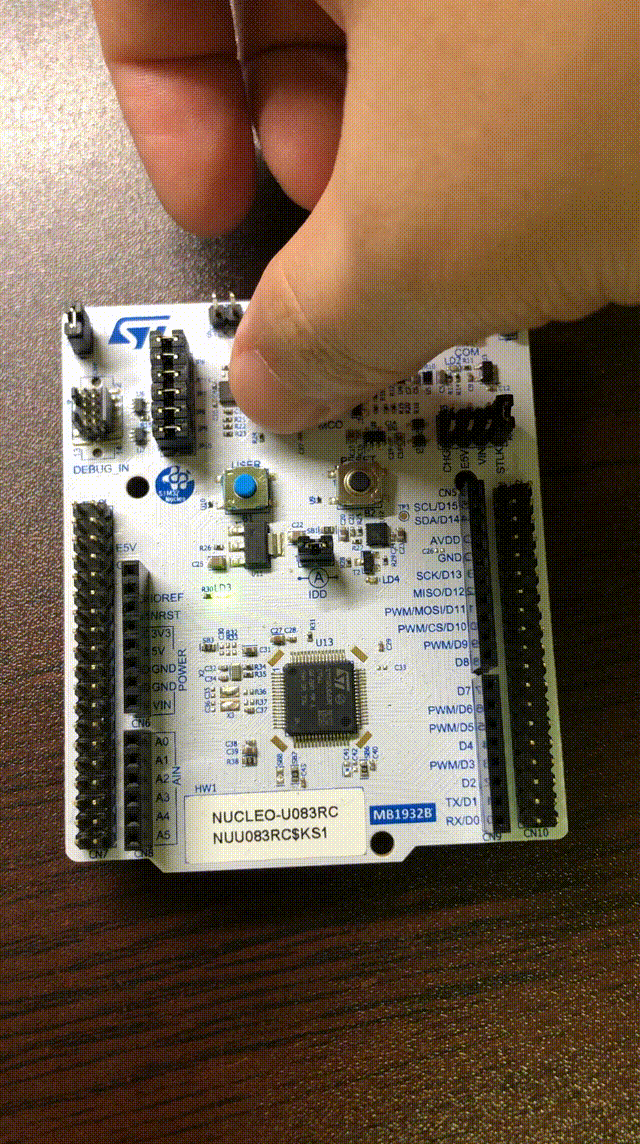

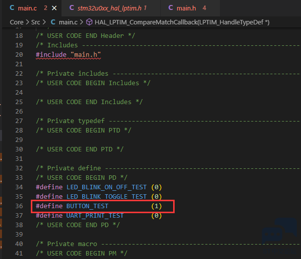

为了测试这个方法的可用性,我再次修改代码,在按钮按下后启动一次timer,然后在timer的中断回调函数中stop。理论上按下按钮,1S后LED灯会翻转
. D$ _! y" A* g1 [4 y
修改后的中断回调函数
  1. void HAL_LPTIM_CompareMatchCallback(LPTIM_HandleTypeDef *hlptim)+ q/ n; w8 }7 F, h- O% O4 G
  2. {
    6 i( @. k* G# K7 F, y/ k1 u
  Q/ w; p, Z8 }9 \6 F/ d
这里HAL_LPTIM_TimeOut_Stop_IT的入参我直接把回调函数带进来的给过去了,因为我现在只启动了一个lptim,如果你有多个的话,就要填想停的那个timer
  ?8 M+ j: t% H$ t4 G. \- B$ J- J

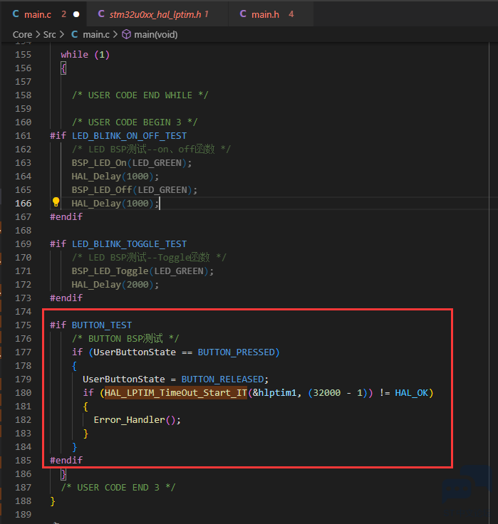

然后开启按键测试代码的宏定义
4 {0 {. J9 o' A, C1 y
修改按键测试的代码
  1. #if BUTTON_TEST
    1 q. U) m. q3 g9 q$ H+ l! x9 u. J; D
  2.     /* BUTTON BSP测试 */" z9 E* i& [1 {
  3.     if (UserButtonState == BUTTON_PRESSED)
    ; w1 F. M; J6 |) g
  4.     {6 u4 d' e8 }& n" w$ G
  5.       UserButtonState = BUTTON_RELEASED;
    / k4 \6 r2 E3 l: k! K# b
  6.       if (HAL_LPTIM_TimeOut_Start_IT(&hlptim1, (32000 - 1)) != HAL_OK)
    , `" @3 o6 V: @4 l3 k4 W
  7.       {
    # k; ~0 ^/ x9 ~' b" g
  8.         Error_Handler();, ~: f* X- B1 U! B5 c5 ]* }
  9.       }
    1 D& t3 Z- ^9 q( ?% y! j
  10.     }
    ' P( j0 C: w8 \$ q# b
  11. #endif4 G$ W- `6 a  \. t1 T  c9 I

效果如下(视频转成gif后貌似变得卡卡的,感觉被慢放了,我实际体验应该是1S左右的)

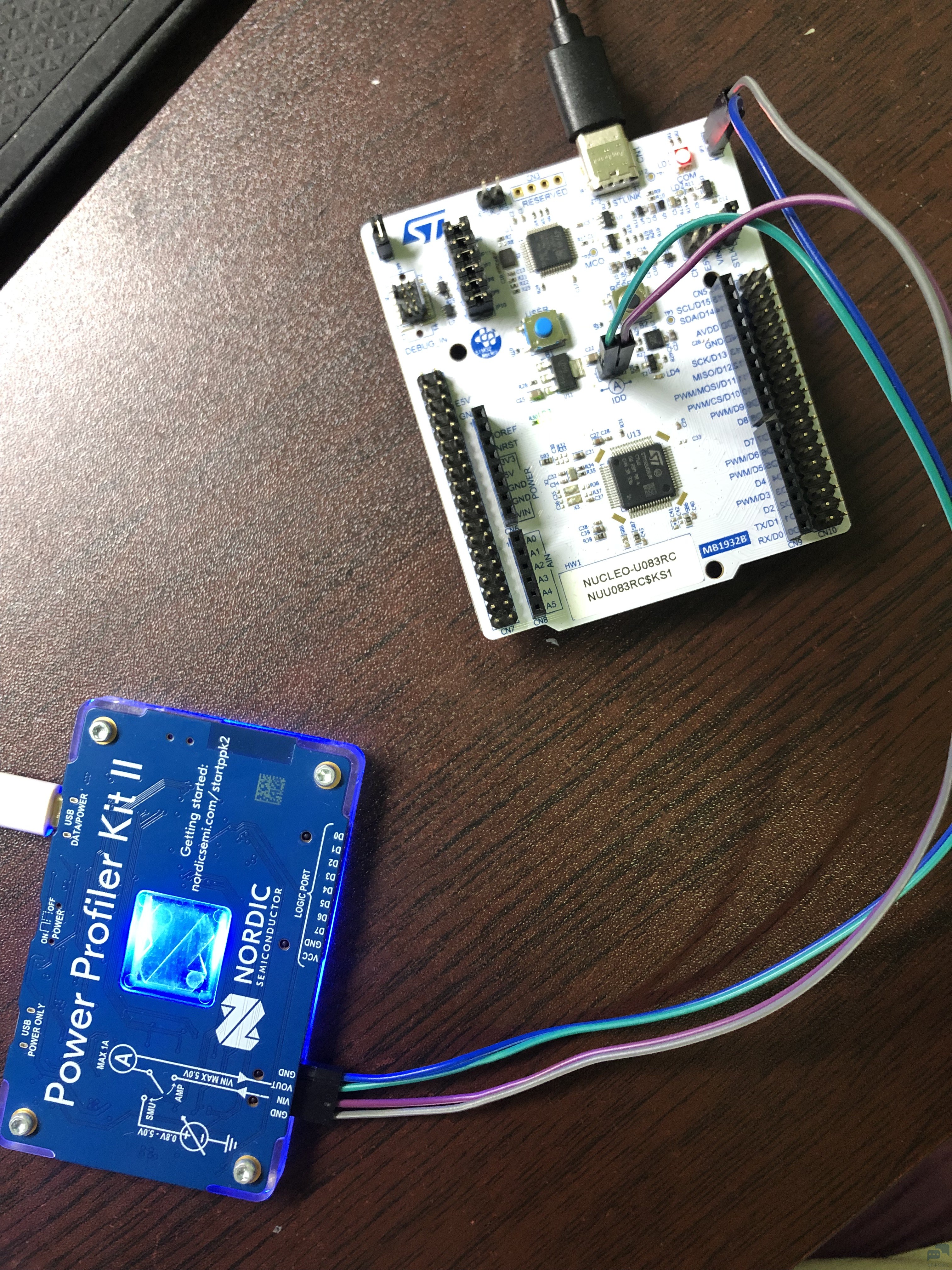

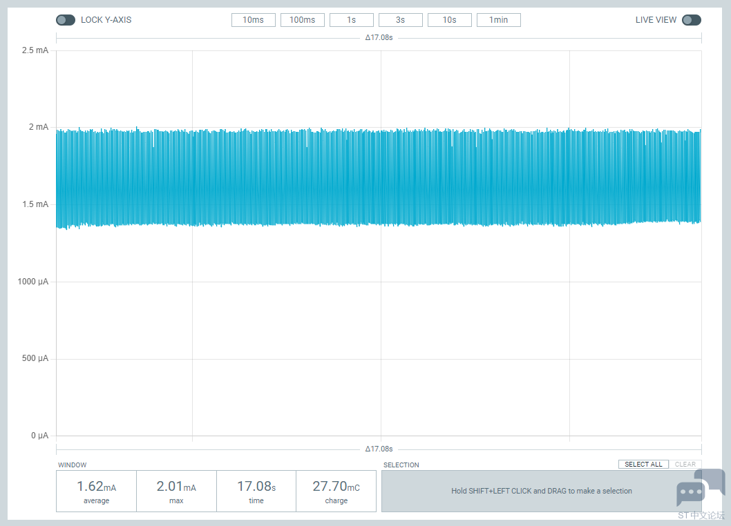

先测试一下,没有进STOP的电流,我使用的是nordic的ppk,之前用万用表测试感觉测试uA级别的电流精度还是不太准
接线如下(VIN和VOUT不要接反了,反了能通电,但是没有电流数据)
IMG_6064.JPG $ q2 z$ C; [  f; f
测量结果如下,平均电流1.62ma
16.png ! r) d, o; t2 B3 K

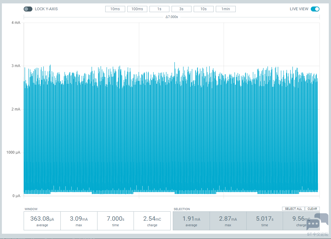

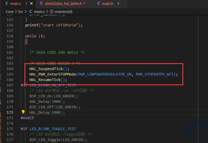

然后我们把STOP开起来,代码如下
  1.     HAL_SuspendTick();
    0 }# I3 {3 v# n5 ^! @- n# Z
  2.     HAL_PWR_EnterSTOPMode(PWR_LOWPOWERREGULATOR_ON, PWR_STOPENTRY_WFI); + o4 ^4 n/ b% I$ {# e9 [+ R/ L
  3.     HAL_ResumeTick();" L0 \6 r; t3 C4 E: o% Y
1 W6 l7 N. `& Y  ^2 |% m
然后烧录下载,把供电跳帽调整为CHG,功耗如图,平均电流360多uA,这个电流和芯片手册上的nA级别的差的有点多,有可能是硬件外围或者我某些东西没有关掉。由于今天主要目的不是测试功耗,今天就不细究了
: j3 o. e) X3 e- z) c4 P
在电流曲线中我无法很直观的看到芯片1S定时唤醒的电流建峰。但是LED在正常闪烁,电流也低,我觉得应该是按照我预想的在进行了
