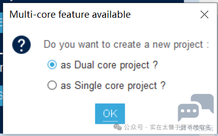

我们在使用CubeMX的过程中也可以发现,CubeMX中有开启多核的选项。

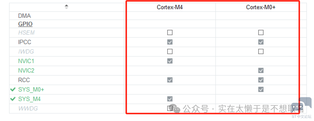

在这其中我们可以配置各个核心的功能。

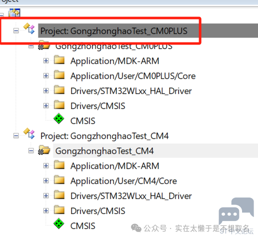

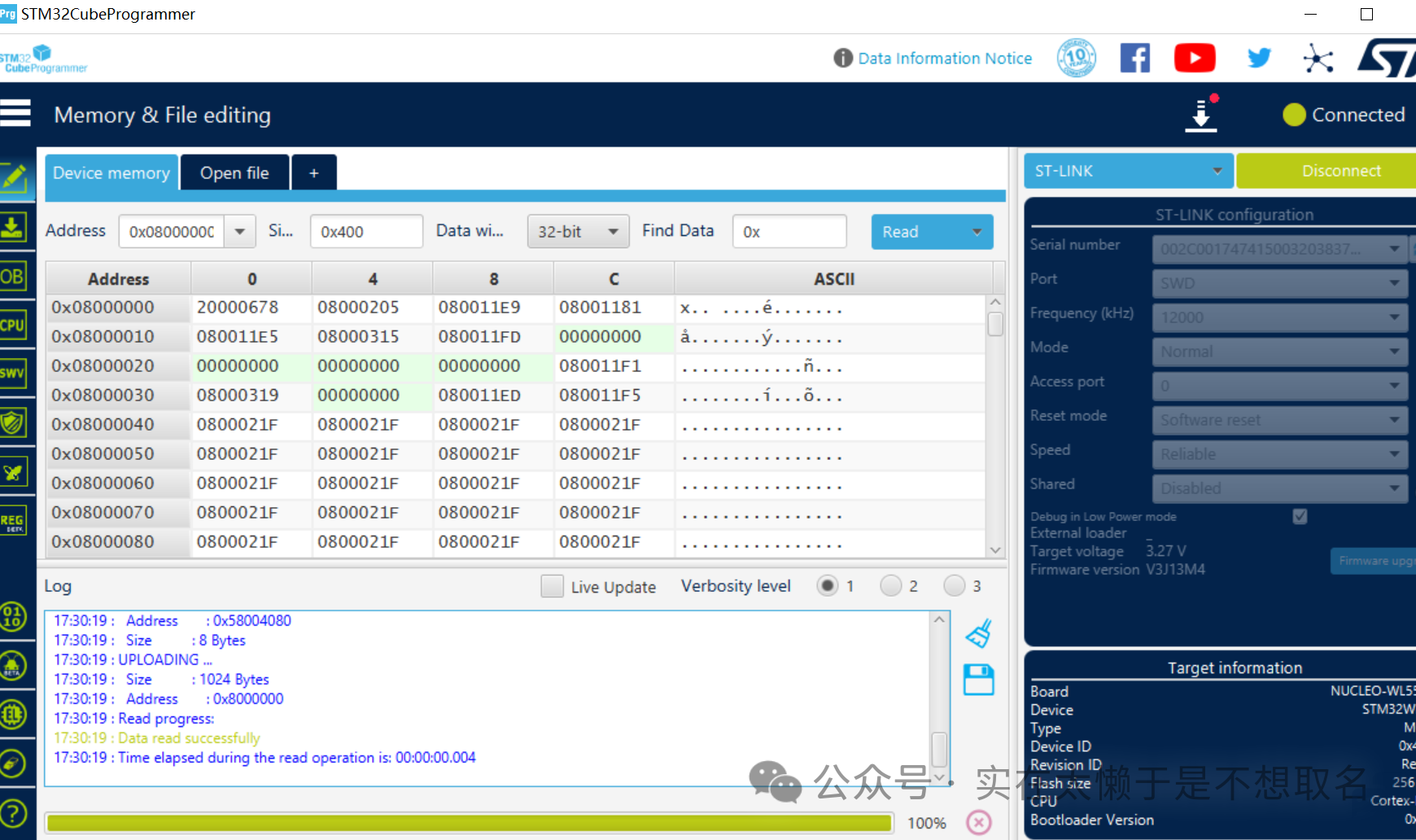

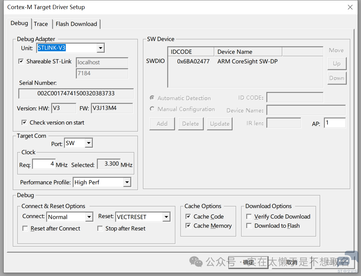

我们进入工程之后,由于我们开启了双核,因此两个工程是分开的,二维码默认打开的是M0的工程。而我们的STlink挂载的是在M4的核上,这就是为什么我如果开启单核工程的话STlink是可以正常使用的,并且使用STM32CubeProgrammer也是可以正常连接正常烧录的。5 M3 z* U: F" F! j) q* K6 F1 e& h
8 @, V& h' |/ c) r! \* S
4 [* v% b8 e7 ]4 U/ t

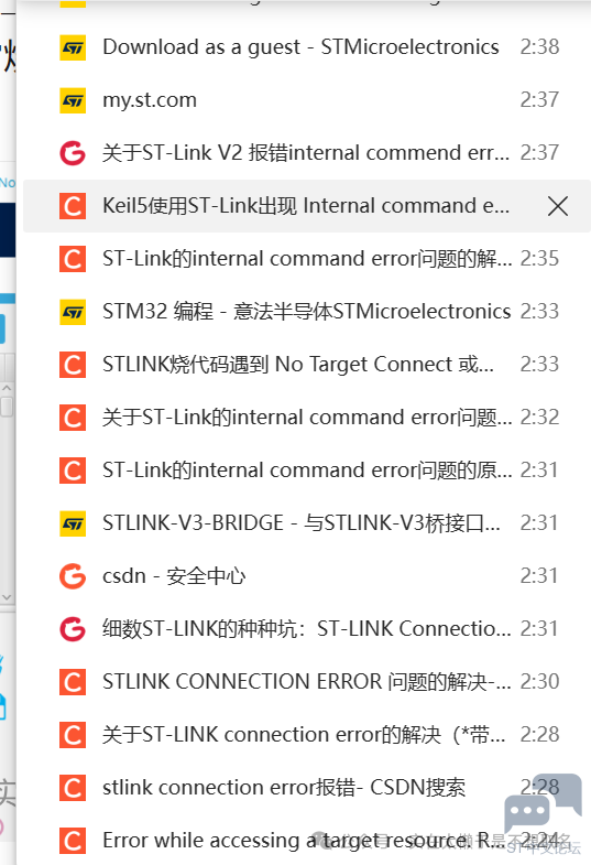

但是偏偏开启了双核工程之后就无法使用,我开始还以为是芯片开启了低功耗模式中的休眠模式或者芯片自锁,试了好多方法都没办法解决。( D' S3 X4 G# J, e$ w

$ g" I. m: ~: R* P反正这个问题困扰了我一晚上。查询了许多手册和资料也没有解决这个问题。直到看见了官网上的一句:STlink挂载在M4的主核上,因此突然想起来默认的工程是M0+(之前也没试过这种多核的工程)- e  d! f. ?3 D3 B- c

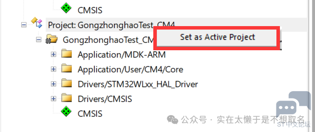

8 k  e' ?2 L( d6 E& r. v# n; c因此将M4工程设为主工程,之后发现就可以正常的检测到 Stlink了。

这里注意的是,我们还需要更新一下我们的STlink固件。

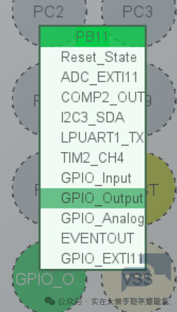

. `3 K! q3 Y( V% R' C: p. S3 W首先需要说明的是,这个IO确定是LED的IO,而且我也配置了GPIO的配置。( d6 e! ]' \$ |  M2 w# F# n9 u( u% O

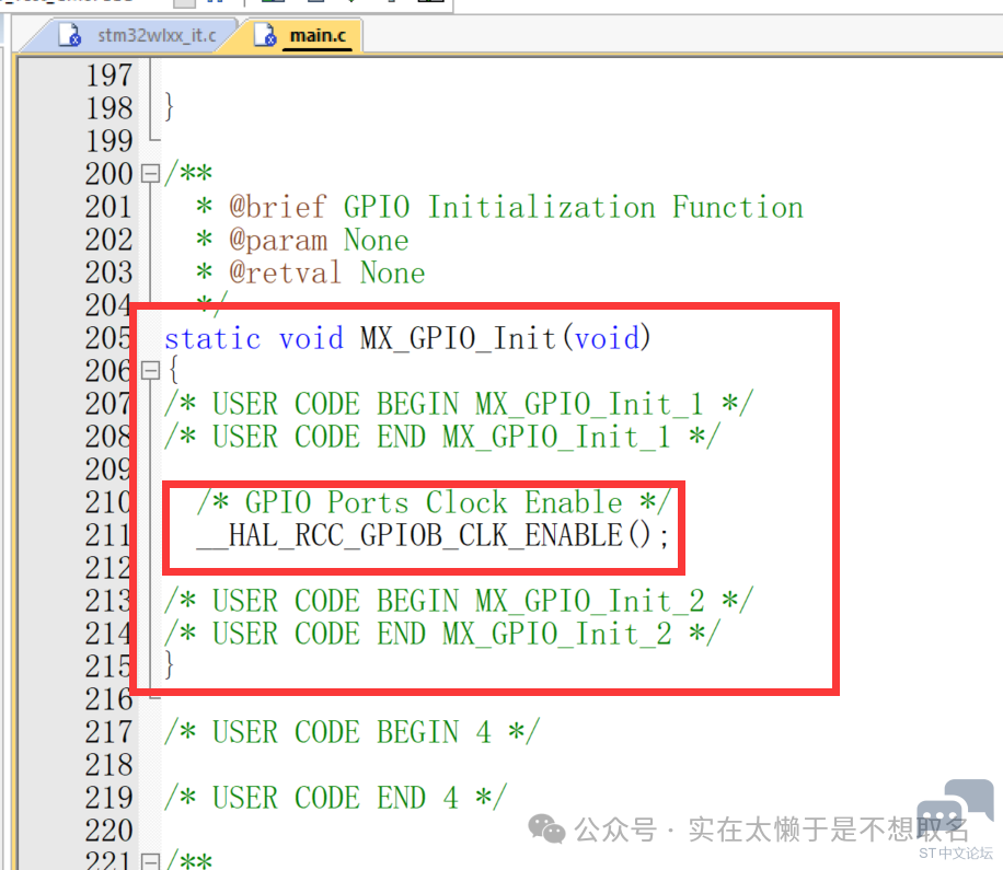

但是LED不亮,不清楚是什么的原因,但是程序中是有关于CubeMX的GPIO初始化函数,然后我以为是程序卡住了,调用Debug之后发现程序是可以正常运行的。但是LED还是没有反应。7 |  D( {& |1 Z/ y- v8 u8 j( f
4 |6 l1 N( J  D! Z$ Q) G1 q
于是这时候突然怀疑是GPIO初始化的问题。- u7 p' y& B% o8 \3 a# p, z

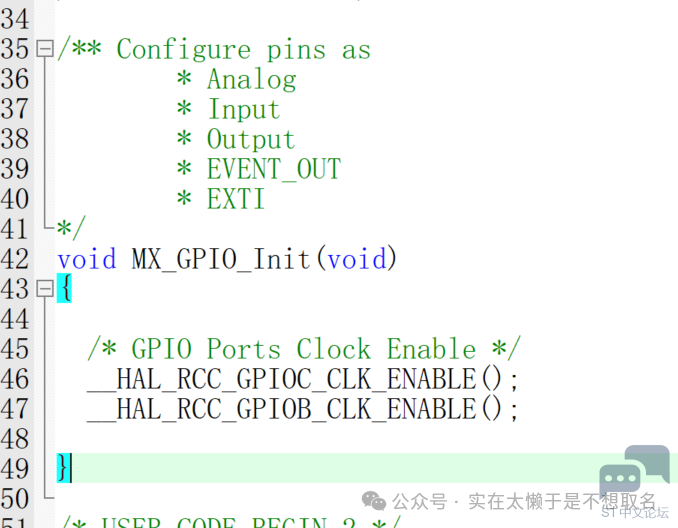

CubeMX的GPIO初始化问题(未解决)

+ u1 Y$ V/ W2 s( o1 G这时候发现GPIO的初始化函数居然是空的,这也是我第一次遇到CubeMX生成的函数初始化失败的过程。

于是自己补全了GPIO初始化的过程。

! L$ f2 z$ F9 ~( F+ D6 {& H这时候LED就可以正常使用了,这时候给第二个核配置LED也可以正常使用了。

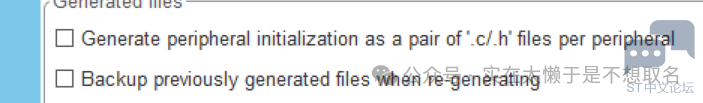

然后试过了,如果不分开文件的话初始化也是没有GPIO的初始化内容。- y. r# Y$ }0 q5 ^! ]
