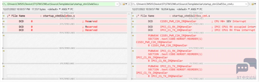

* y+ v% @& {6 D9 _4 @* E! F2.1. 对比.s 文件(两个都一样)
+ m6 w% n3 R/ t, s9 ^. T
; J, Y- M8 M" X# y$ Y! y+ ALoRaWAN_FUOTA\LoRaWAN_End_Node\EWARM\startup_stm32wl55xx_cm4.s 和LoRaWAN_FUOTA\1_Image_BFU\EWARM\startup_stm32wl55xx_cm4.s 是一样的!
$ ?$ K7 b* |: L, ]
: L8 D5 D) h2 a! W5 q/ OLoRaWAN_FUOTA\LoRaWAN_End_Node 和LoRaWAN\LoRaWAN_End_Node 的startup_stm32wl55xx_cm4.s 是相同的!( M/ @# |7 u$ K1 s% Z7 |
' F1 s0 y! Y  l$ c3 j+ cEWARM\startup_stm32wl55xx_cm4.s 和 STM32Cube_FW_WL_V1.3.0 \Drivers\CMSIS\Device\ST\STM32WLxx\Source\Templates\iar\startup_stm32wl55xx_c m4.s 是一样的!+ z8 R7 m4 D& [. j/ O5 a
, `# w( _  }9 E, v) T- g
所以 STM32WLE5 的.s 可使用 STM32Cube_FW_WL_V1.3.0 \Drivers\CMSIS\Device\ST\STM32WLxx\Source\Templates\iar\startup_stm32wle5xx.s
0 D5 D6 x) H1 `
6 X! B( U3 y: l1 x3 v8 V
所以,可复制 STM32Cube_FW_WL_V1.3.0 \Drivers\CMSIS\Device\ST\STM32WLxx\Source\Templates\iar\startup_stm32wle5xx.s到 LoRaWAN_FUOTA_WLE5CC\LoRaWAN_End_Node\EWARM 目录下
  w  @% y9 F' @. n
7 K5 W* V( \/ z0 H& t
注意:startup_stm32wle5xx.s 和 startup_stm32wl55xx_cm4.s 不一样, startup_stm32wle5xx.s 中没有 C2SEV_PWR_C2H_IRQHandler, IPCC_C1_RX_IRQHandler,IPCC_C1_TX_IRQHandler 相关的配置。2 m1 a9 S" K  E$ Q% z

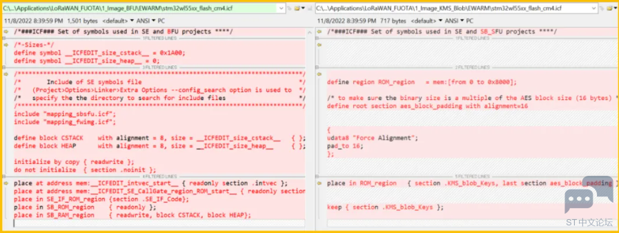

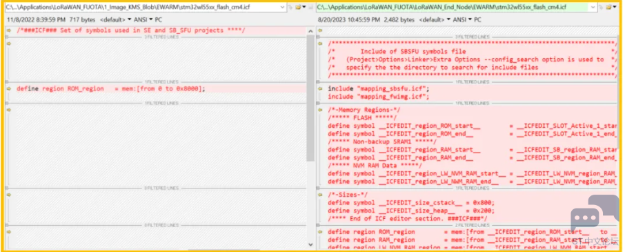

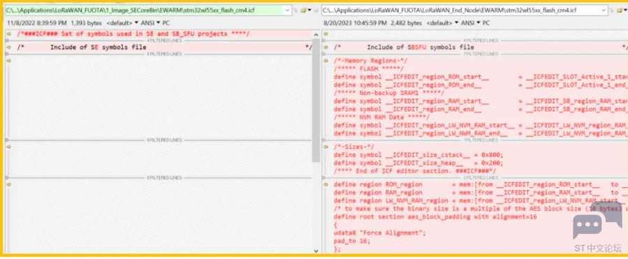

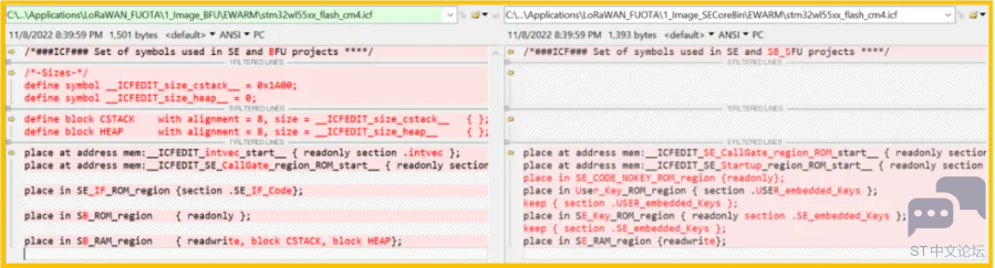

2.2. 对比.icf 文件(四个都不一样)$ `$ D3 h4 L7 C4 q, r; F; p6 u- X
LoRaWAN_FUOTA\1_Image_BFU\EWARM\stm32wl55xx_flash_cm4.icf LoRaWAN_FUOTA\1_Image_KMS_Blob\EWARM\stm32wl55xx_flash_cm4.icf LoRaWAN_FUOTA\1_Image_SECoreBin\EWARM\stm32wl55xx_flash_cm4.icf LoRaWAN_FUOTA\LoRaWAN_End_Node\EWARM\stm32wl55xx_flash_cm4.icf 这四个.icf 文件都不一样!1 Q) i  Z( Y0 ?) z% |
+ W& H  o) m  [: p# M# n

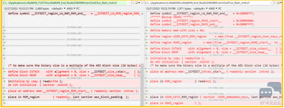

LoRaWAN_FUOTA\LoRaWAN_End_Node\EWARM\stm32wl55xx_flash_cm4.icf 和 LoRaWAN\LoRaWAN_End_Node\EWARM\stm32wl55xx_flash_cm4.icf 也不一样!& u; w1 [5 r% `! F2 m4 i
( H8 k4 Q' |9 R2 p% x5 d% a因此保留原有的.icf 文件。! D. h1 R1 Q2 m8 I- @

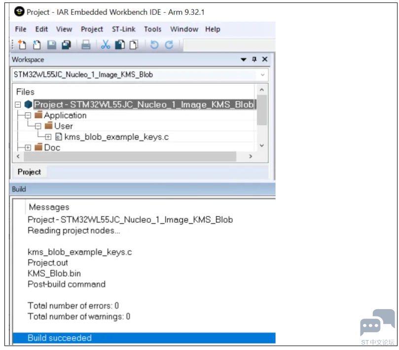

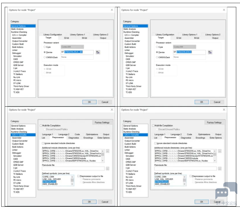

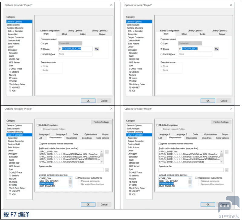

. Y  I# y& D# q  ?3.1. 移植 1_Image_KMS_Blob9 i- O' e: X+ e4 ~$ k  V# ?" h
打开,选中 Project-STM32WL55JC_Nucleo_1_Image_KMS_Blob, 按 ALT+F7 打开 Options 配置。
' N3 l. s9 z7 d9 p% G9 [/ r

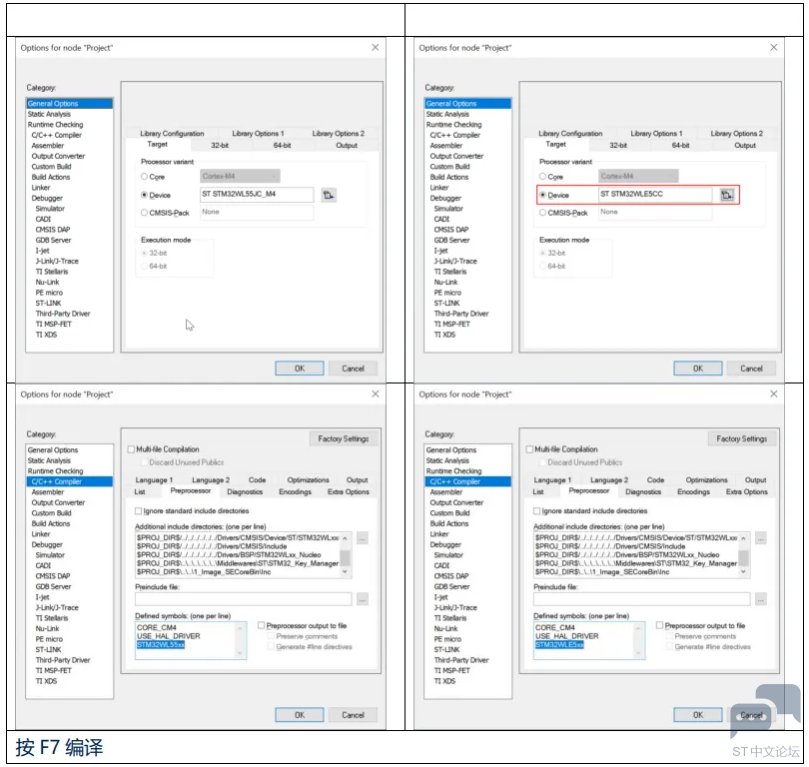

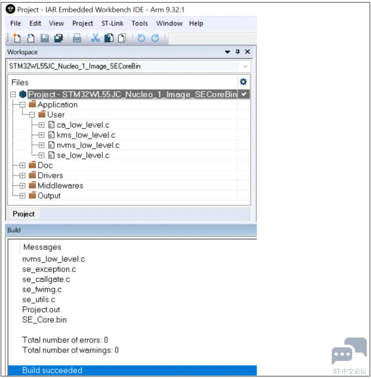

2 w% R3 y6 a, J' O3.2. 移植 1_Image_SECoreBin 1 S9 X; K( p. g! g9 X: h: q
打开,选中 Project-STM32WL55JC_Nucleo_1_Image_SECoreBin, 按 ALT+F7 打开 Options 配置。* e# [" V; ~9 a8 X' d1 t+ y
% A: P5 v6 c! m1 n8 D

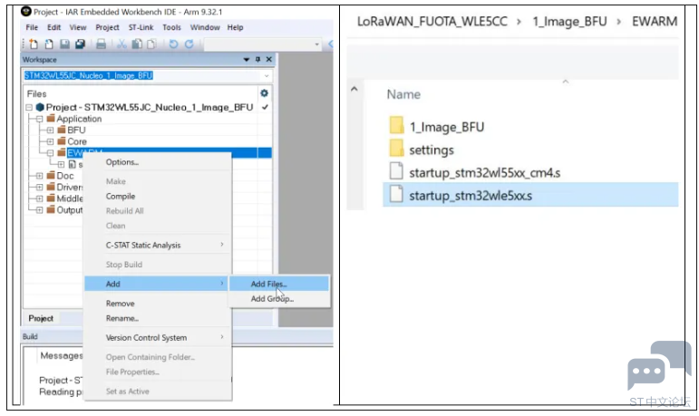

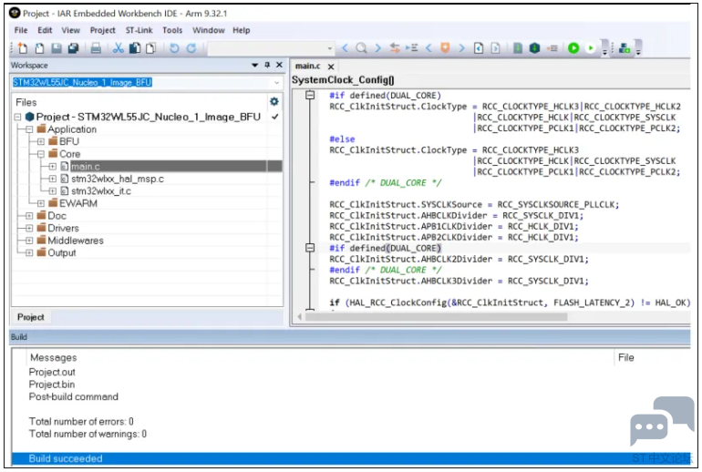

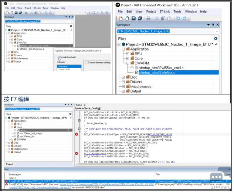

3.3. 移植 1_Image_BFU
, J! L% i' q+ B! v$ p6 e0 N2 _复制 STM32Cube_FW_WL_V1.3.0 \Drivers\CMSIS\Device\ST\STM32WLxx\Source\Templates\iar\startup_stm32wle5x x.s 到 LoRaWAN_FUOTA_WLE5CC\1_Image_BFU\EWARM 目录下 。! Q* B$ m* Q+ ]% V; P
0 O( }2 i% C  \3 l
打开,选中 Project-STM32WL55JC_Nucleo_1_Image_SECoreBin,按 ALT+F7 打开 Options 配置。
0 F6 H5 @! Y, E* V) e/ T" l8 ~
  1. main.c# S3 r& ]1 }2 u
  2. Error[Pe020]: identifier "RCC_CLOCKTYPE_HCLK2" is undefined2 h' p" N, v- w5 p( ^. a: P
  3. C:\Users\gongw\STM32Cube\Repository\CubeWL\STM32Cube_FW_WL_V1.3.0_
    - K6 w0 h- V- Y* |+ X  \9 V, o
  4. FUOTA\Projects\NUCLEOWL55JC\Applications\LoRaWAN_FUOTA_WLE5CC\1_Image_BFU\Core\Src\main.c93
    3 T% Q. |! T. t) h: W
  5. Error[Pe136]: struct "<unnamed>#87" (declared Hat line 297 of. e* U. m; E$ V- L% a
  6. "C:\Users\gongw\STM32Cube\Repository\CubeWL\STM32Cube_FW_WL_V1.3.0_FUOT1 w: [9 R% I$ J( y
  7. A\Drivers\STM32WLxx_HAL_Driver\Inc\stm32wlxx_hal_rcc.h"h) has no field
    # t1 F' i% B& P% A4 X& c2 O& ~( C
  8. "AHBCLK2Divider"
    % b9 Q- J4 W8 z8 U* e: D
  9. C:\Users\gongw\STM32Cube\Repository\CubeWL\STM32Cube_FW_WL_V1.3.0_4 {& y3 F' q! P
  10. FUOTA\Projects\NUCLEOWL55JC\Applications\LoRaWAN_FUOTA_WLE5CC\1_Image_BFU\Core\Src\main.c100
修改代码如下:
: O8 t! s3 s' ~4 a- u
  1. /** Configure the SYSCLKSource, HCLK, PCLK1 and PCLK2 clocks dividers*/
    4 M# \; Q) M, G- O
  2. ; B" ?0 L  G2 X* H) C& y% }6 m/ z
  3. #if defined(DUAL_CORE)
    ' O+ F' B. U0 p3 Q
  4. RCC_ClkInitStruct.ClockType = RCC_CLOCKTYPE_HCLK3|RCC_CLOCKTYPE_HCLK2
    & m3 ?& ~7 ~9 l4 t
  5. |RCC_CLOCKTYPE_HCLK|RCC_CLOCKTYPE_SYSCLK" K& X0 `: y) \
  6. |RCC_CLOCKTYPE_PCLK1|RCC_CLOCKTYPE_PCLK2;, y) L1 s) v- g- k
  7. #else
    * m7 r' R. V2 [- T/ Y
  8. RCC_ClkInitStruct.ClockType = RCC_CLOCKTYPE_HCLK3
    3 r# x( r9 F0 m' J+ W" r8 s' v; O
  9. |RCC_CLOCKTYPE_HCLK|RCC_CLOCKTYPE_SYSCLK
    0 i( {# v1 Q. D3 I' n! p
  10. |RCC_CLOCKTYPE_PCLK1|RCC_CLOCKTYPE_PCLK2;3 O. }3 |% X" r. C& n. M& n0 U
  11. #endif /* DUAL_CORE */& N+ ~7 ]2 I. _3 f, `6 g
  12. RCC_ClkInitStruct.SYSCLKSource = RCC_SYSCLKSOURCE_PLLCLK;; o6 F+ p$ J: J+ a
  13. RCC_ClkInitStruct.AHBCLKDivider = RCC_SYSCLK_DIV1;1 N+ d& c" x' X. E
  14. RCC_ClkInitStruct.APB1CLKDivider = RCC_HCLK_DIV1;) Y2 _  [/ l8 o$ O3 C1 X& f' M+ [
  15. RCC_ClkInitStruct.APB2CLKDivider = RCC_HCLK_DIV1;+ H7 s$ |( l& w; c" ^/ ]' a! n& \; d
  16. #if defined(DUAL_CORE)
    ) `5 Y& K% ?4 `# I, e1 \; Q" ~
  17. RCC_ClkInitStruct.AHBCLK2Divider = RCC_SYSCLK_DIV1;
    ) B# U, }4 p% ~8 f2 s
  18. #endif /* DUAL_CORE */+ _  Y3 ?1 `4 g4 p7 N4 C) k0 j
  19. RCC_ClkInitStruct.AHBCLK3Divider = RCC_SYSCLK_DIV1;+ \9 ~" |- l( {( E' \' c- y2 H
  20. if (HAL_RCC_ClockConfig(&RCC_ClkInitStruct, FLASH_LATENCY_2) != HAL_OK)
按 F7 编译- {; F+ [; O) e) B- L, ]% U9 @

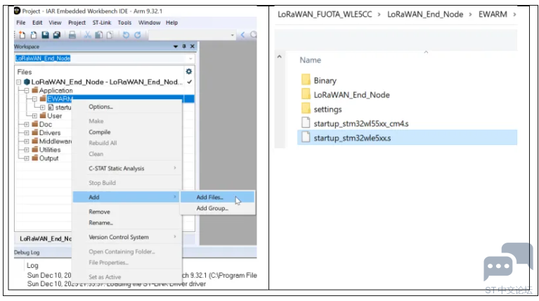

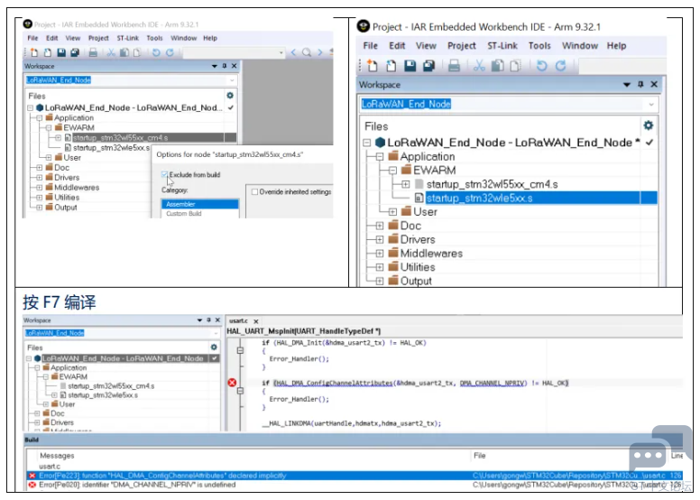

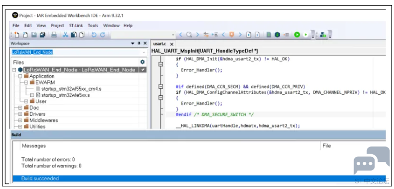

3.4. 移植 LoRaWAN_End_Node# ~8 z% V4 O: J# I  `
复制 STM32Cube_FW_WL_V1.3.0 \Drivers\CMSIS\Device\ST\STM32WLxx\Source\Templates\iar\startup_stm32wle5x x.s 到 LoRaWAN_FUOTA_WLE5CC\LoRaWAN_End_Node\EWARM 目录下。
9 h: n- i& k5 R9 u7 Z) L, x* q2 j5 l% ], D' Z  x4 u2 m
打开,选中 Project-STM32WL55JC_Nucleo_1_Image_SECoreBin,按 ALT+F7 打开 Options 配置。& h9 r7 F) @5 {! J
! C( z* r; Q' w5 J4 j2 k
修改代码如下
% E/ U# H1 f# y5 m3 B! U# D! Y; J8 l
  1. #if defined(DMA_CCR_SECM) && defined(DMA_CCR_PRIV)/ U) U& l/ @9 D) B7 R2 L8 h; L! s
  2. if (HAL_DMA_ConfigChannelAttributes(&hdma_usart2_tx,
    * \9 ~& d/ [0 h
  3. DMA_CHANNEL_NPRIV) != HAL_OK)9 Y* m: @* E6 p! `, \" k' T
  4. {1 u0 S# [4 h; F
  5. Error_Handler();& A  g: O, a. _& c7 j" N# U# \9 Y5 N
  6. }
    4 J2 R4 F9 E! J' x; U
  7. #endif /* DMA_SECURE_SWITCH */
    : i: ?8 M* a1 g  ?, v6 @& L# j* A5 W
  8. __HAL_LINKDMA(uartHandle,hdmatx,hdma_usart2_tx);
按 F7 编译:2 N5 S/ Q. k7 S: {( F+ s

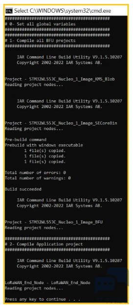

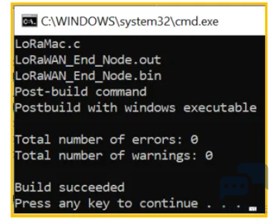

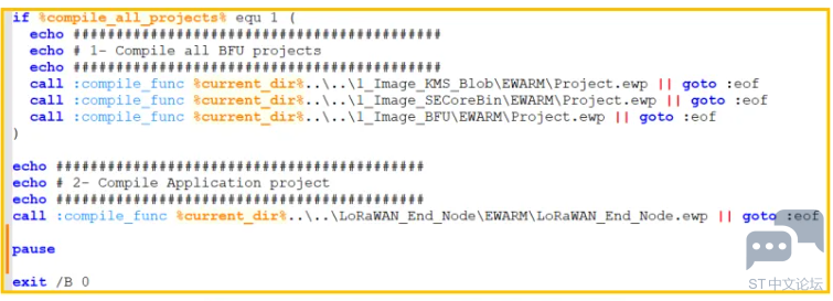

1 d& l$ L6 J  C) I* |# c  ^- L04编译

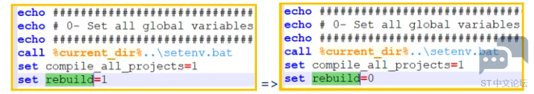

: h; ~" ?1 C; K; K0 B6 H# L. z可在 LoRaWAN_FUOTA_WLE5CC\Scripts\EWARM\build.bat 编译 LoRaWAN_End_Node 之后加个 “pause”命令,查看编译 log。
. `8 O. g! R, S( A
还可将 rebuild 改为 0,这样再次运行 build.bat 时,不会 clean,编译时间会短;否认会 clean 完全重新编译,时间会长!; R5 ?" r7 i* t5 m

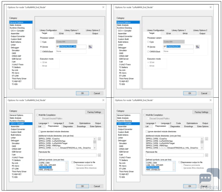

8 L# \$ ~0 K0 n3 V1 a* o3 a移植要点:
( W: P$ g" R: T. o/ R1. 使用 STM32Cube_FW_WL_V1.3.0 \Drivers\CMSIS\Device\ST\STM32WLxx\Source\Templates\iar\startup_stm32wl55xx_ cm4 ( M- G: Q( t) S
2. 保持原有的.icf 文件
6 T& `2 R) c/ ~! A) [& `$ I" `+ a3. 通过 IDE 修改 Device 由 ST STM32WL55JC 改为 ST STM32WLE5CC,将宏定义 , I, E3 h% m# u; g7 I" f
4. STM32WL55XX 改为 STM32WLE5XX
# p+ W. M8 f! y/ N  G5. 注释掉或删除 Scripts\disable_security.bat 中的 C2BOOT_LOCK,HDPAD, SUBGHSPISD,SNBRSA,SBRSA,SBRV 的 OtionBytes 配置。
