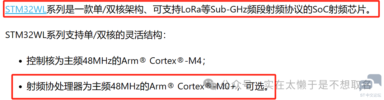

/ Y$ I8 h% f, H2 G# L1 L) d它可以使用协处理器来使用双核。这种双核架构使得微控制器能够同时运行多个任务,提高系统的灵活性和性能。每个内核都具有独立的存储器、外设和时钟域,它们可以独立地运行和执行任务,也可以通过共享资源进行通信和同步。

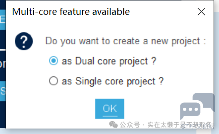

我们在使用CubeMX生成WL的代码的时候可以发现,有一个双核视图。8 g- w7 N# ^5 x" U, f* q

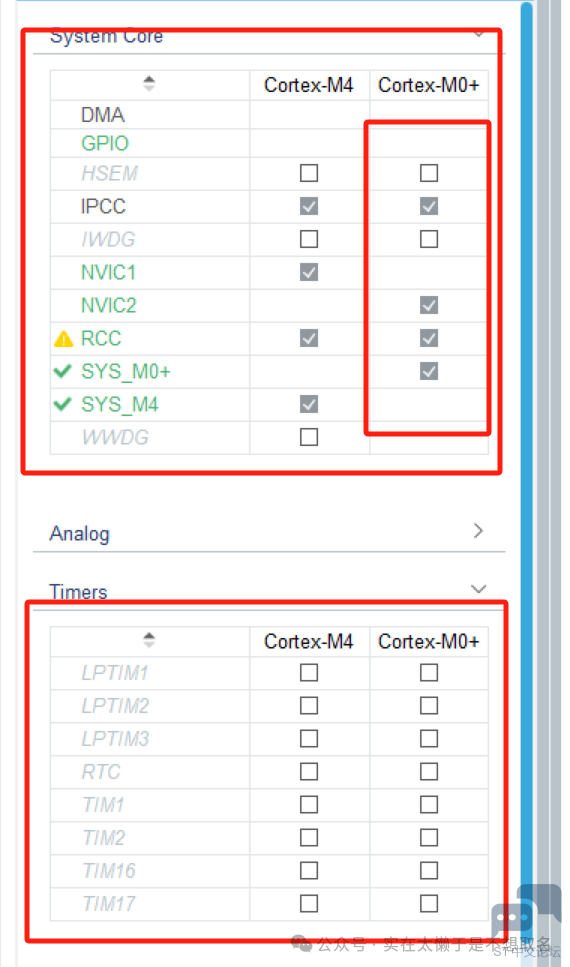

: H4 i( _2 K4 L0 B& R* j我们发现其CubeMX界面中可以把不同的内容分配给不同的核心。7 A, q" V% h7 F! t' G! a
$ l0 j0 |+ V1 X7 H: X
创建任务的时候可以选择单核或者多核。+ x& g0 I- x. |" }- W$ e. I

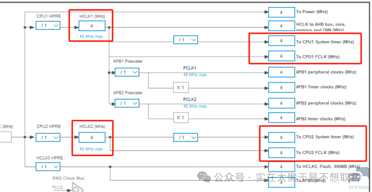

如官网的介绍,每个CPU享有单独的时钟域和外设。' M1 w6 f: b% H& f  D: V

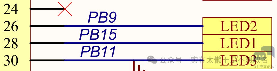

( Y7 ]$ }% h9 W) y( l: n* t3 w从官网的原理图中得知,评估版中有三个LED灯,对应着PB15/9/11。这三个LED作为板载LED,我们将尝试利用双核的特性来尝试同时闪烁。

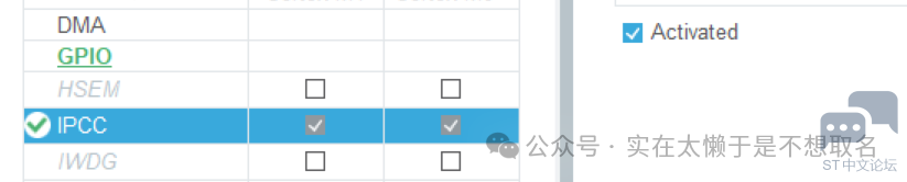

还有一点非常重要,我们需要开启STM32的IPCC.这也是之后要使用无线的条件。9 q& u  _% R# P, u6 h5 }  x
. v+ V3 J( i% J3 }1 P! I
微信图片_20240525151229.png & D5 K7 @) ?' [$ r
; H. P, M' h/ o* h4 W
IPCC(Inter-Processor Communication Controller)是STM32WL系列微控制器中的一个功能模块,用于实现双核(Dual-Core)之间的通信。

IPCC允许主核和副核之间进行通信和数据交换。$ `( Q  L' |# F& p  `

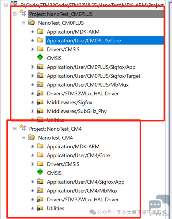

  e5 [5 l2 {9 A创建工程后发现其任务由两个核组成,我们尝试在其中分别添加代码。  }2 [5 P5 F! y7 \- w9 C4 D6 P
