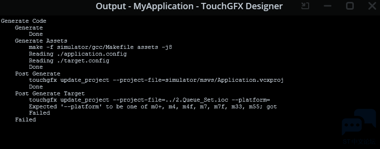

touchgfx生成代码报错,怎么解
提问时间:2024-5-25 20:42 / 未解决
touchgfx生成代码报错,怎么解

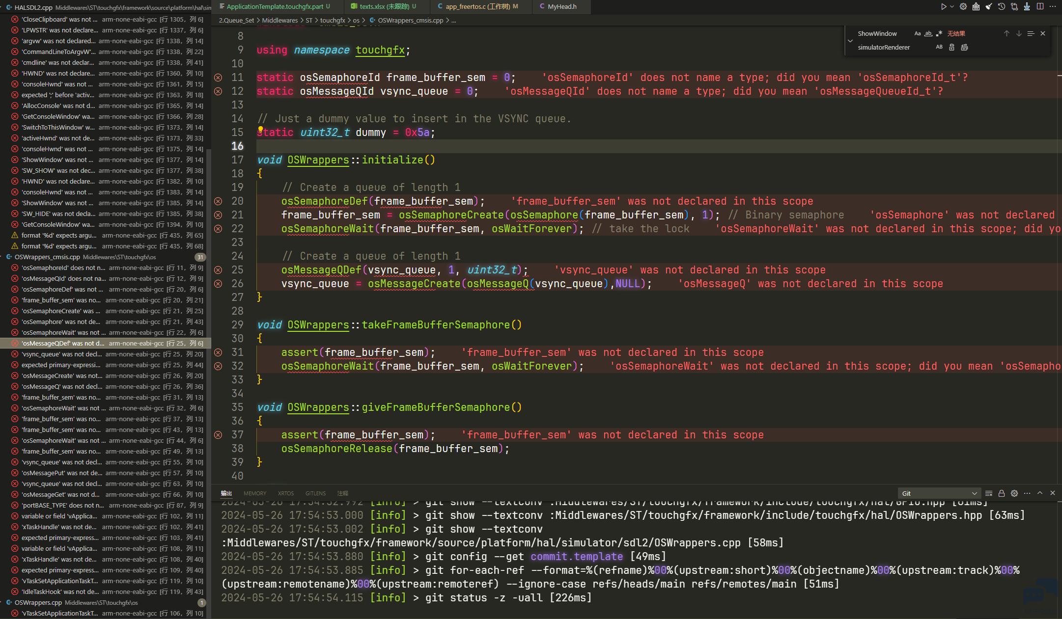

生成代码报错说不存在相关定义,该引的头文件都引了,全局搜索都找不到
回答时间:2024-5-26 20:04:43
使用的编译器是arm-none-eabi-gcc
touchGFX模板文件是cubeMX生成的,然后用touchGFX生成代码也成功了
并且可以成功运行调试的(显示ui界面),但在编译不了
STMWoodData 回答时间:2024-5-27 09:27:53
感觉你这是FreeRTOS版本不对,或者没有使用CMSIS RTOS2兼容层

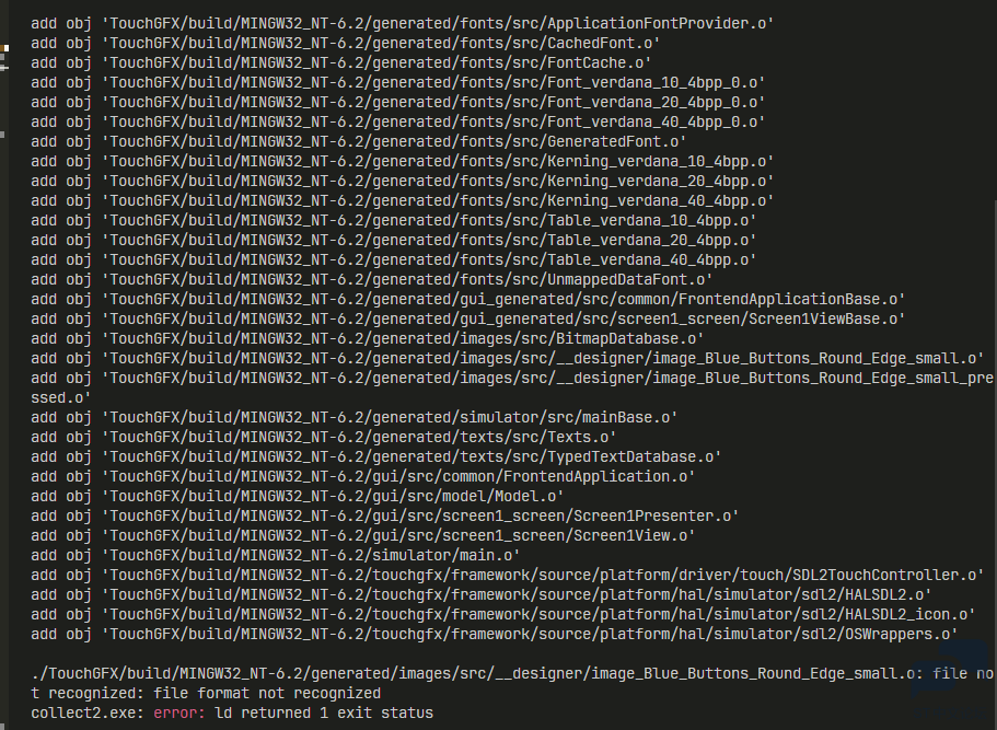

重新试了一下可以编译了,但是无法链接
./TouchGFX/build/MINGW32_NT-6.2/generated/images/src/__designer/image_Blue_Buttons_Round_Edge_small.o: file not recognized: file format not recognized collect2.exe: error: ld returned 1 exit status
