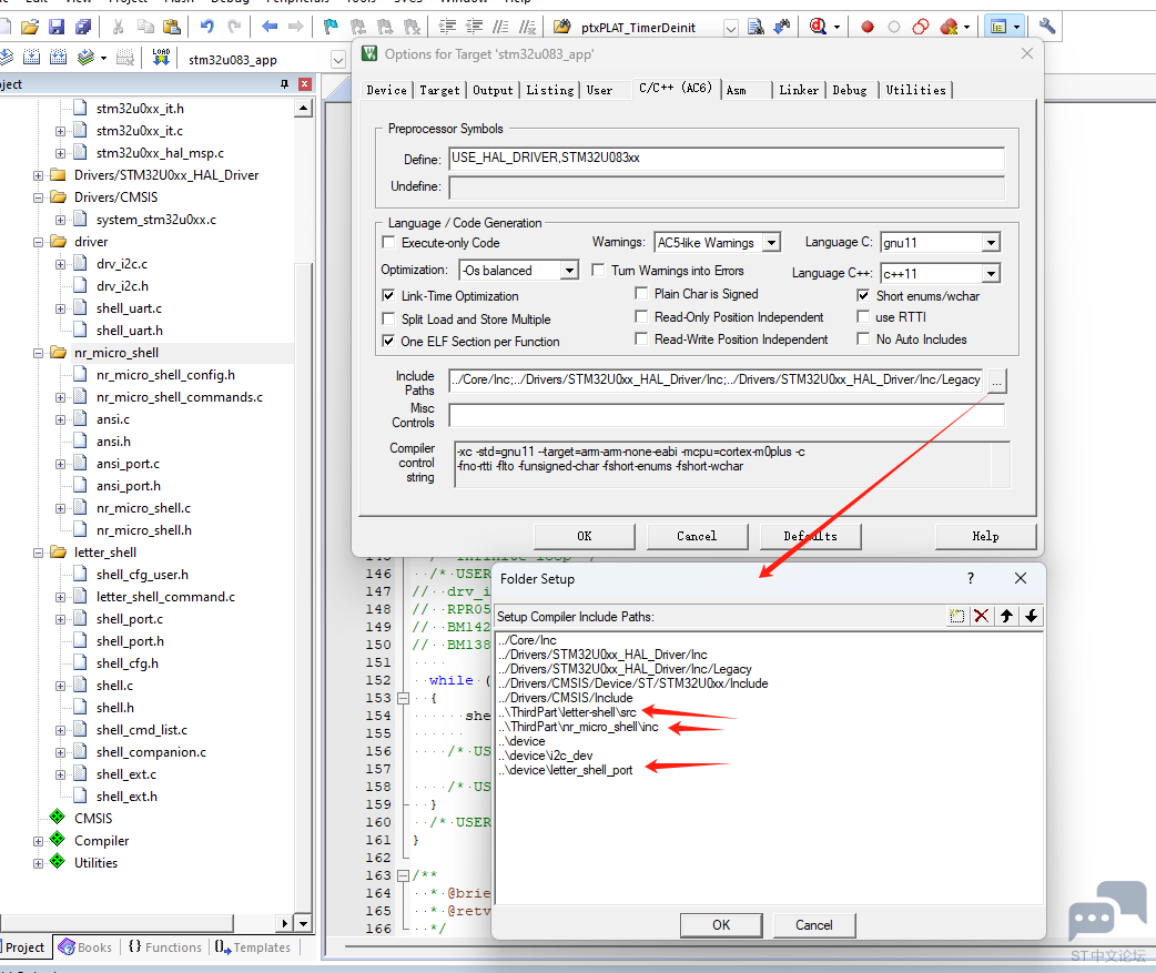

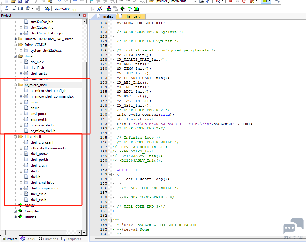

下面就开始我的移植过程。由于之前也移植到其他平台MCU,所以本次移植非常快速就成功了。 首先下载nr_micao_shell和letter shell的代码,添加到keil工程中。加入头文件路径。
nr_micro_shell移植:
然后设置头文件路径:

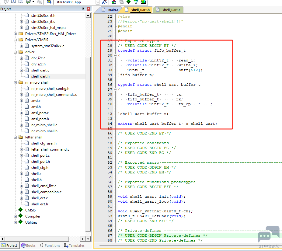

下面是串口通信设置,这里为了使用串口数据不丢失,使用了中断模式发送和接收数据。
先定义一个FIFO结构用于发送和接收数据缓存。
接着是发送和中断接收处理接口:

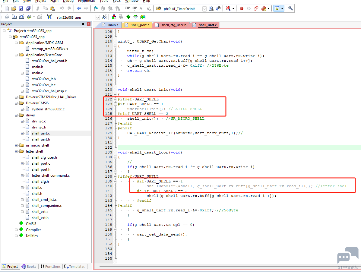

下面是初始化和循环调用接口。包含了shell初始化和shell处理数据循环。
void shell_usart_init(void)
#ifdef UART_SHELL
#if UART_SHELL == 1
    userShellInit(); //LETTER_SHELL
#elif UART_SHELL == 2
    shell_init();   //NR_MICRO_SHELL
#endif
#endif
    HAL_UART_Receive_IT(&huart2,uart_recv_buff,1);//
void shell_usart_loop(void)
    if(g_shell_uart.rx.read_i != g_shell_uart.rx.write_i)
#ifdef UART_SHELL
        #if UART_SHELL == 1
            shellHandler(&shell, g_shell_uart.rx.buff[g_shell_uart.rx.read_i++]); //letter shell
            shell(g_shell_uart.rx.buff[g_shell_uart.rx.read_i++]);
        #endif
#endif
        g_shell_uart.rx.read_i &= 0x1ff; //256Byte
    if(g_shell_uart.tx_cpl == 0)
        uart_get_data_send();

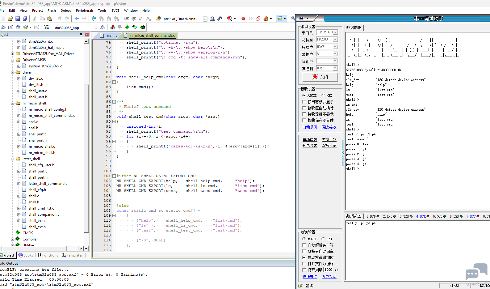

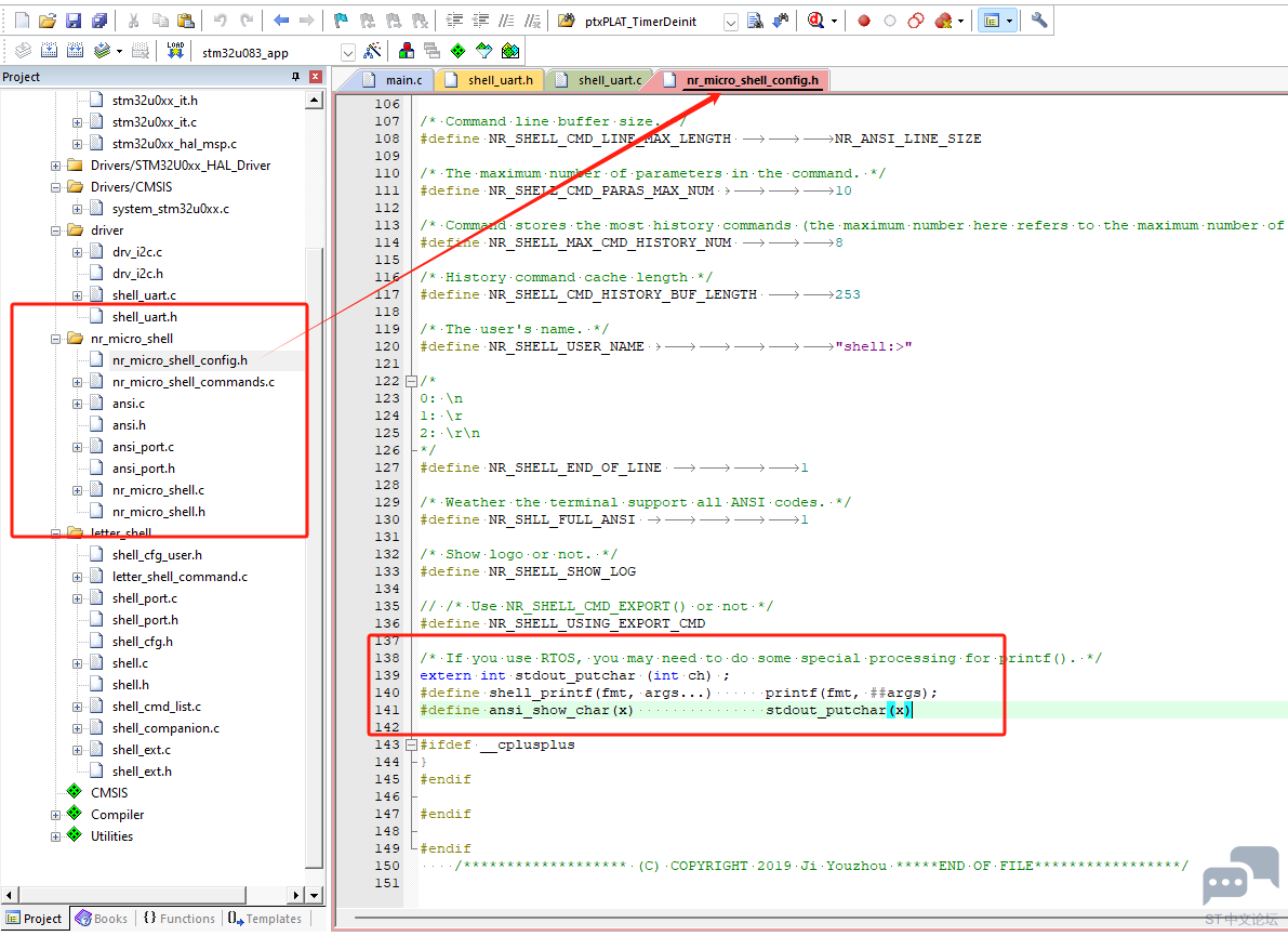

nr_micro_shell的移植配置关键在如下地方:

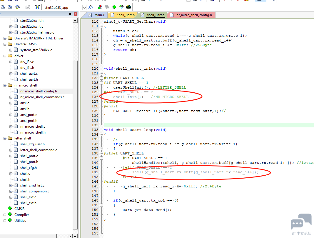

然后就是初始化和循环处理输入数据:

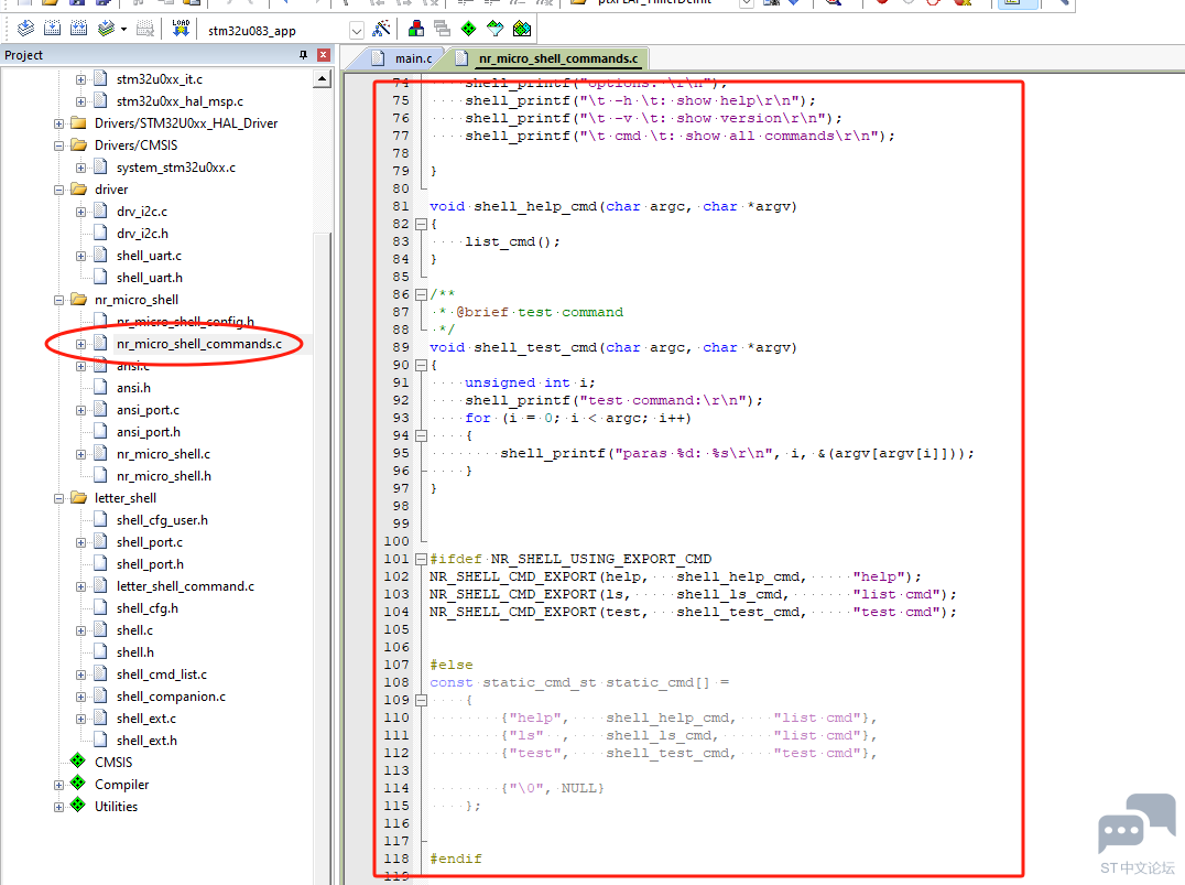

shell定义命令的方式如下:

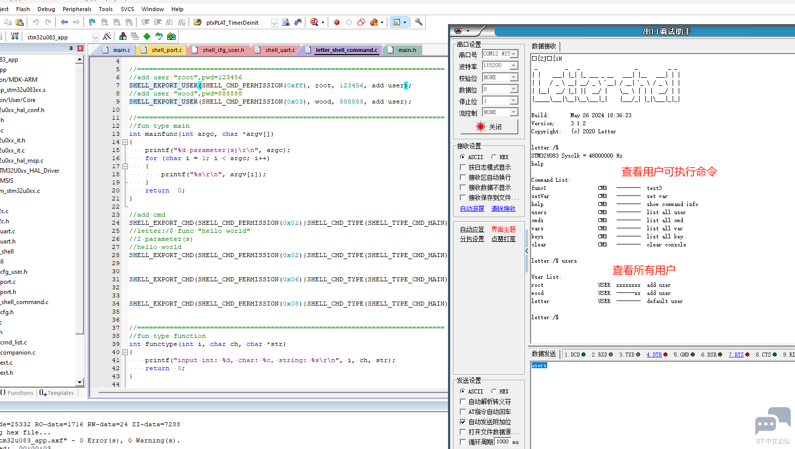

编译下载之后,测试效果如下:

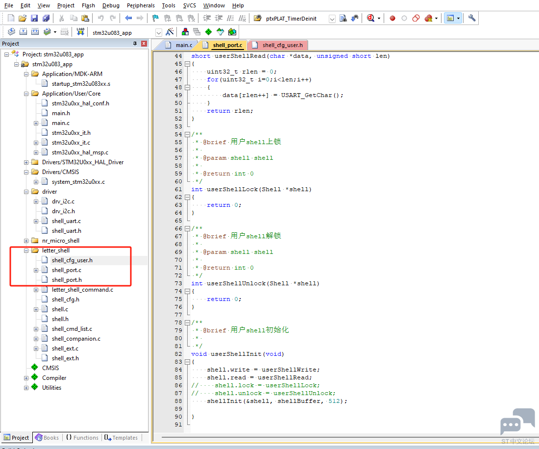

letter_shell移植:

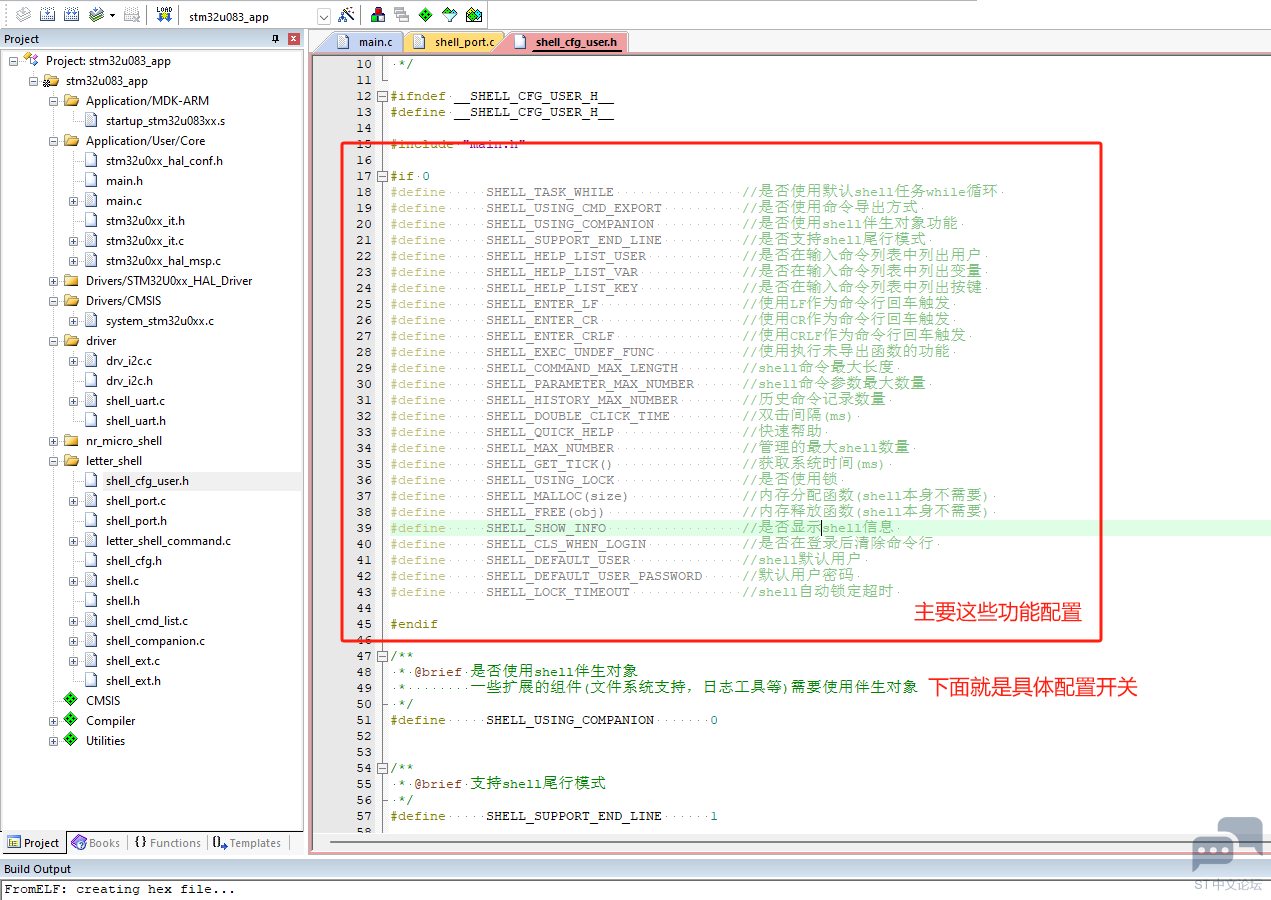

移植接口在如下框起来几个文件。其中shell_port.c是读写串口数据接口,shell_cfg_user.h是功能配置接口。
然后也是shell初始化调用和数据处理循环:

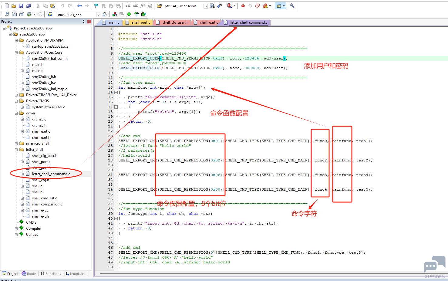

shell命令格式配置和用户添加配置例子如下。

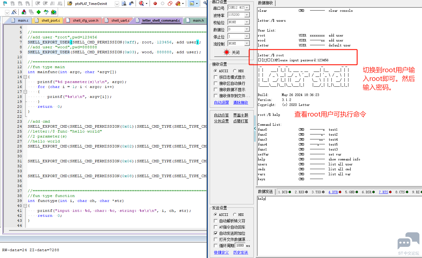

下面编译下载测试效果:
切换用户后可以看到不同用户有权限可执行的命令不同。
