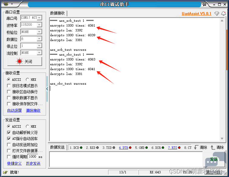

本次测试所使用的系统时钟为48MHz
本次测试主要测试对大量数据进行加解密所需的时间,本次为不严谨测试,忽略了程序调用耗时,结果仅供参考。

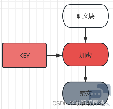

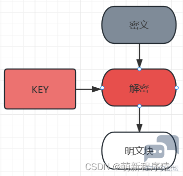

AES-ECB
  • ECB模式是最简单的AES加密模式
  • 使用一个固定长度的密钥
  • 固定的明文将会生成固定的密文,如果有两个相同的明文块,则加密结果也相同。
优点 简单,有利于并行计算,误差不会传递。
缺点 安全性低,容易被爆破
加密流程 efd1756ae1104eab85a3094268e98dff.png 解密流程 071a1a26f68242a496d99830e092173f.png

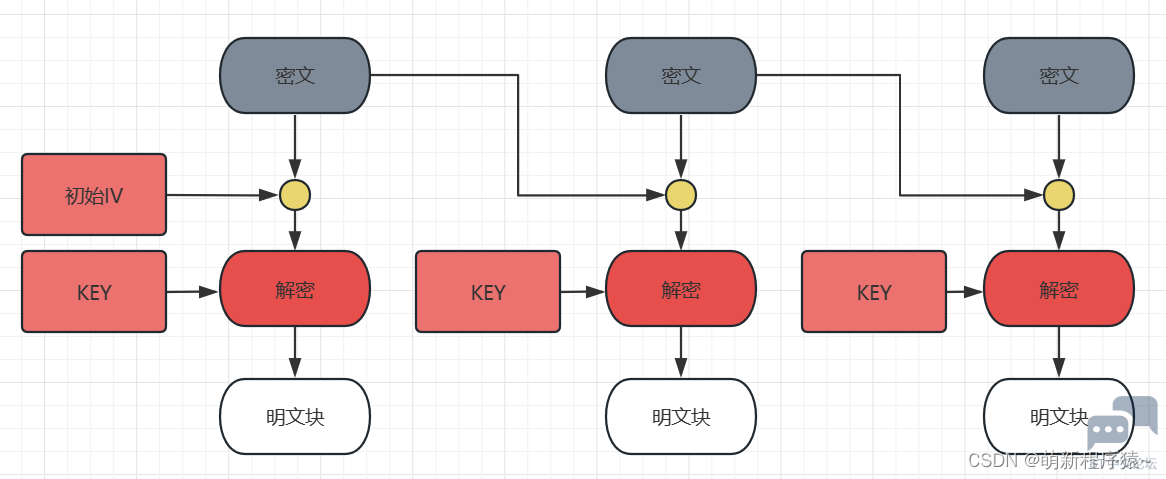

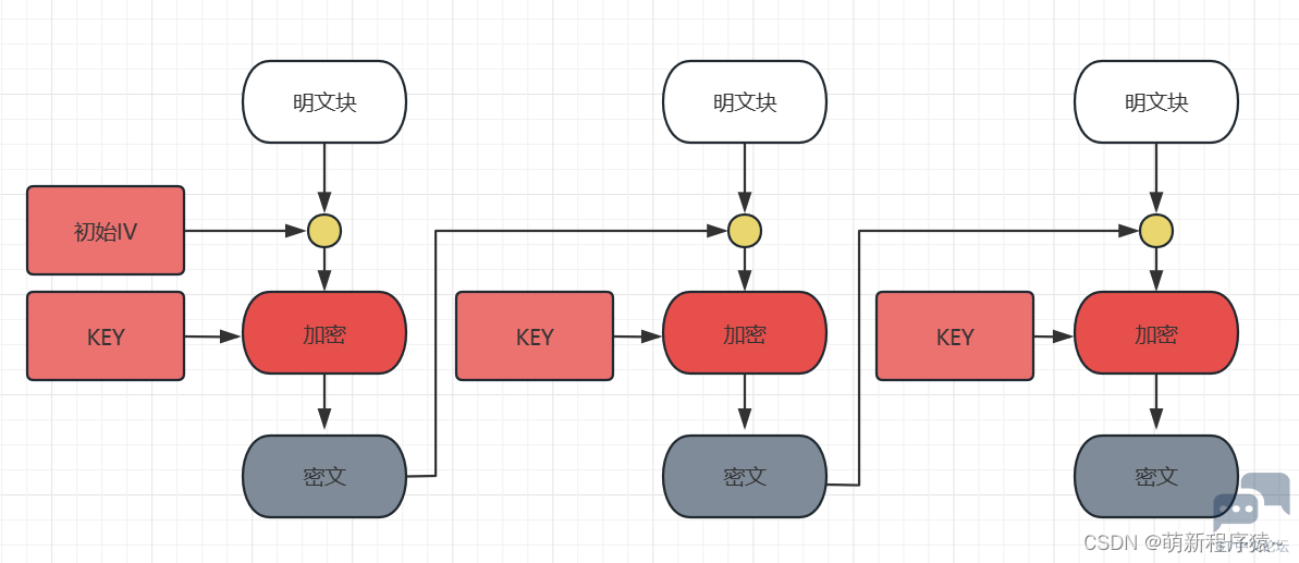

AES-CBC
  • 加解密需要使用一个固定长度的密钥
  • 加解密需要一个16字节的初始向量
  • 相同的明文不会生成相同的密文
优点
安全性比ECB好
缺点
不利于并行计算,误差会被传递,需要保存初始向量IV
加密流程 a92831b9c28648bba1c89858dd9ba6ae.png 解密流程

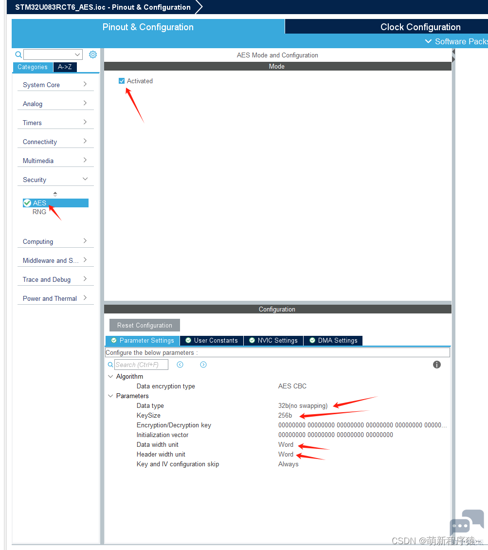

配置硬件AES模块初始化
打开我们的工程模板,在CubeMX配置中,打开Security --> AES配置,勾选Activated功能,注意Data type设置是否为默认值32b,Data width unit与Header width unit需要保持为word类型,其他配置保持默认即可,我这里曾改为CBC模式,系统默认应该时ECB模式,这里无影响,后面我会在代码中重新配置加解密模式与密钥key。保存并生成代码。

编写ecb测试代码
int aes_ecb_test(void)
  int ret = -1;
  int text_len = strlen(Text);
  int length = 0;
  do {
    memmove(AES_key, AES_key1, 32);
    aes_set_config(AES_key, 32, AES_ALGO_ECB, NULL);
    printf("==== aes_ecb_test 1 ==== \n");
    memset(plain, 0, sizeof(plain));
    memmove(plain, Text, text_len);
    length = aes_crypt(AES_ENCRYPTO_MODE, plain, text_len, cipher);
    if (length < 0) {
      printf("[%d] error: aes_crypt fail\n", __LINE__);
      break;
    printf("encrypto len: %d\n", length);
    // show_hex(cipher, 64);
    length = aes_crypt(AES_DECRYPTO_MODE, cipher, length, plain);
    if (length < 0) {
      break;
    printf("decrypto len: %d\n", length);
    // printf("%.*s\n", 64, plain);
    if (text_len == length && memcmp(plain, Text, length) == 0) {
      printf("\naes_ecb_test success\n");
    } else {
      printf("\naes_ecb_test fail\n");
    ret = 0;
  } while (0);
  return ret;
编写cbc测试代码
int aes_cbc_test(void)
  int ret = -1;
  uint16_t length = 0;
  do {
    memmove(aesiv, aesiv1, 16);
    aes_set_config(AES_key, 32, AES_ALGO_CBC, aesiv);
    printf("==== aes_cbc_test 1 ==== \n");
    if (length < 0) {
      break;
    if (length < 0) {
      break;
      printf("\naes_cbc_test success\n");
    } else {
      printf("\naes_cbc_test fail\n");
    ret = 0;
  } while (0);
  return ret;

编译代码,查看是否有编译报错,编译成功后,将代码烧录到单片机,通过串口调试工具,可查看到结果。 数据显示:
加密模式 单次计算字节 计算轮数 总计算字节 所用时间(ms) 每KB耗时(ms)
ECB加密 3392 1000 3312.5KB 6061 1.83
ECB解密 3381 1000 3301.8KB 6039 1.83
CBC加密 3392 1000 3312.5KB 6063 1.83
CBC解密 3381 1000 3301.8KB 6041 1.83
ee266825b525464880861d707ca016a5.png 以上就是本次测试的所有内容,结果仅供参考。
