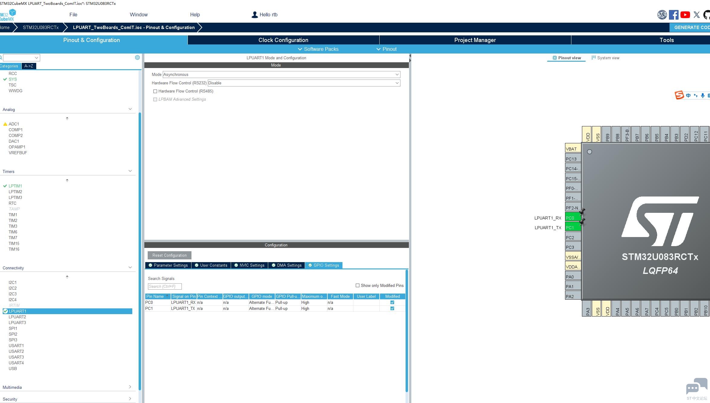

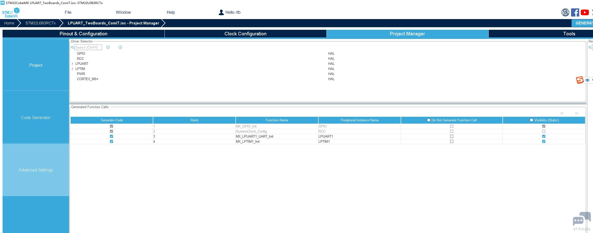

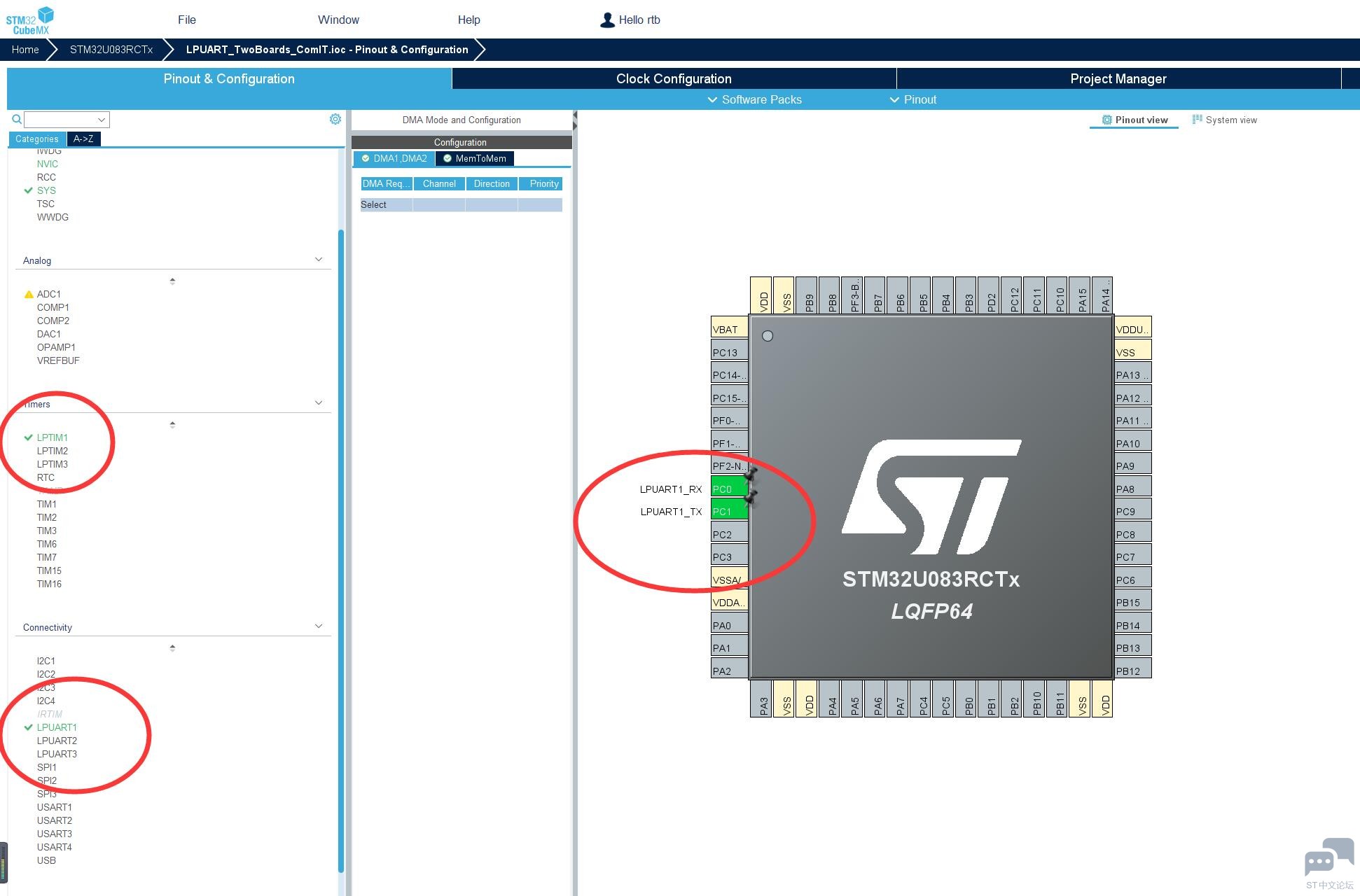

; _0 _$ z5 `) j  i! {这里可以选在HAL库 LL库7 B( r* ~3 r! t$ y: E
666.jpg - I0 |0 {8 T- [, b
& Y7 v/ l1 f: y; b& ?" N* g! T# `) I

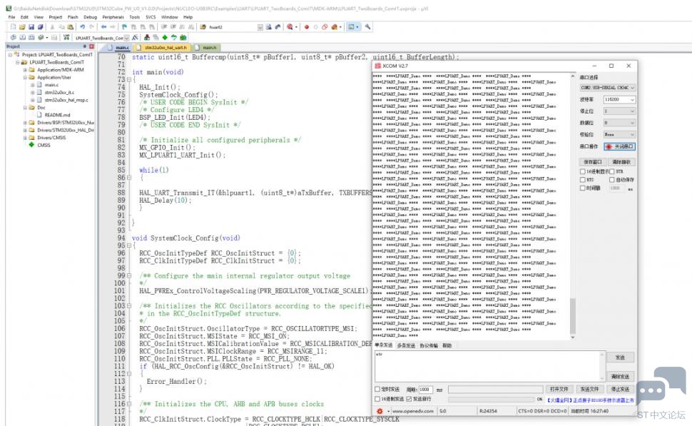

  1. HAL_UART_Transmit_IT(&hlpuart1, (uint8_t*)aTxBuffer, TXBUFFERSIZE);) u% _3 z/ e, ]) o1 t
  2. ( }4 X: l- {+ y& u4 W! }; m) b3 q
  3.    HAL_Delay(1000);
6 l$ ]+ b0 ~% q* [
* d* c# `& [8 L" E2 |; x; h8 T
( i* p: n+ y) \( o运行如下:) ]* C- F; Z! R6 D& W+ l
7777.jpg - {$ C& _) S9 {, U! X  i
