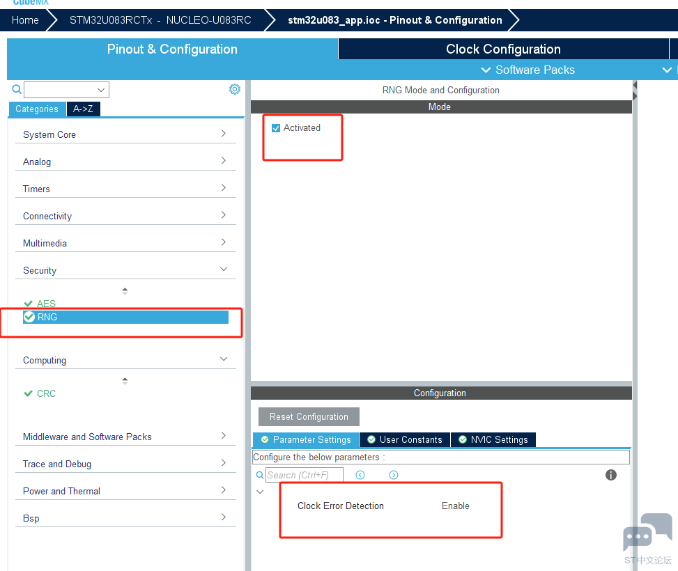

首先使能RNG外设。设置很简单使能就行。

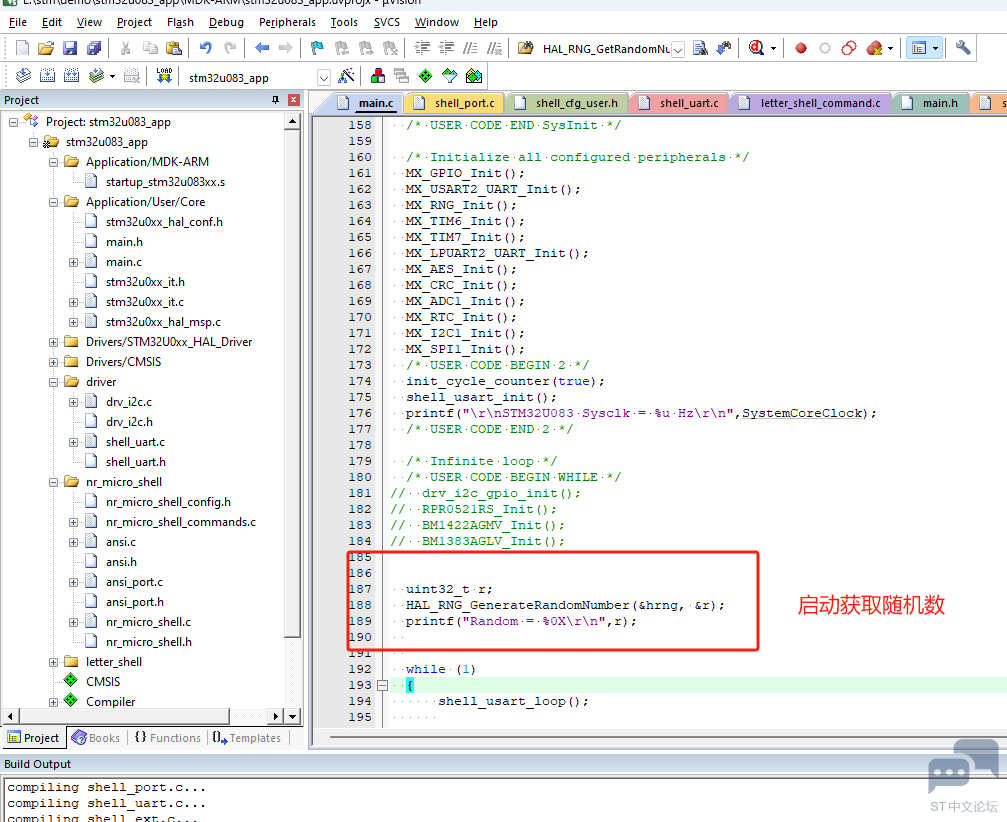

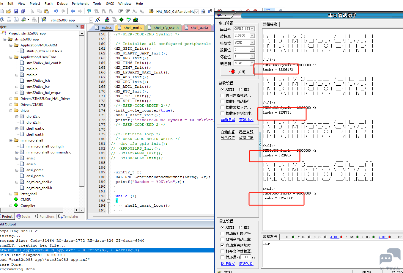

首先是每次上电启动获取随机数,看看每次随机数是否相同:
可以看到每次启动获取的随机数都不相同。不像伪随机数,需要初始设置不同随机数种子,否则随机数相同。

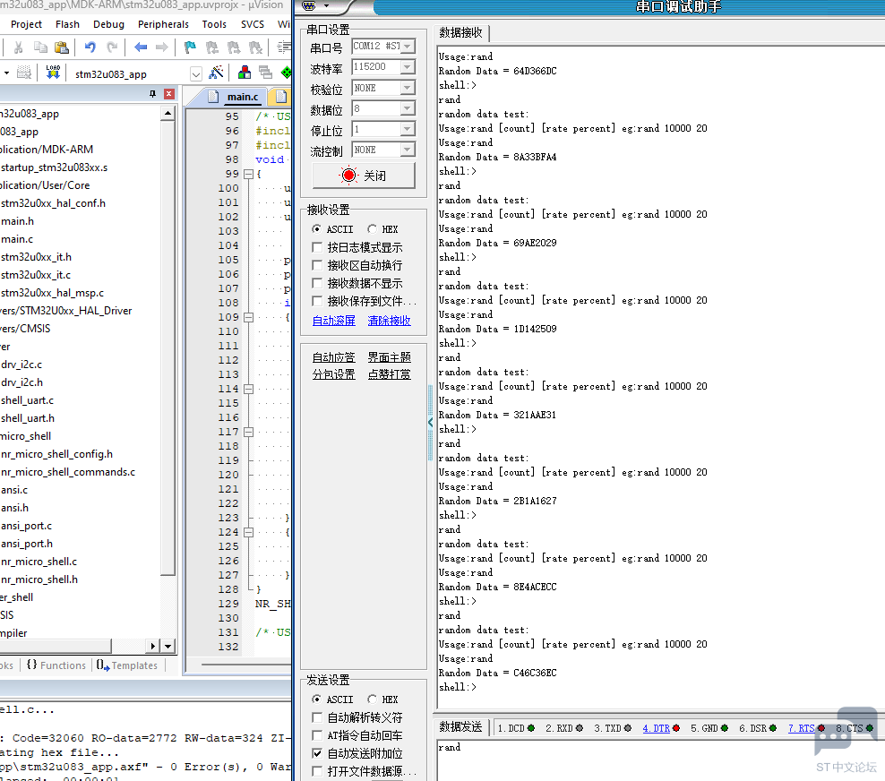

下面是通过命令方便获取随机数:

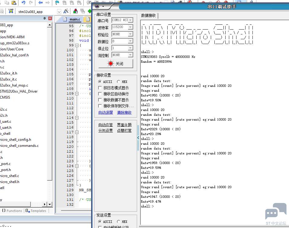

上面可以获取随机数,也可以测试多次随机数获取百分比概率。
上面测试了一下随机0-99范围的数10000次,随机数小于20的次数。可以看到结果在20%概率左右。效果还是不错的。
